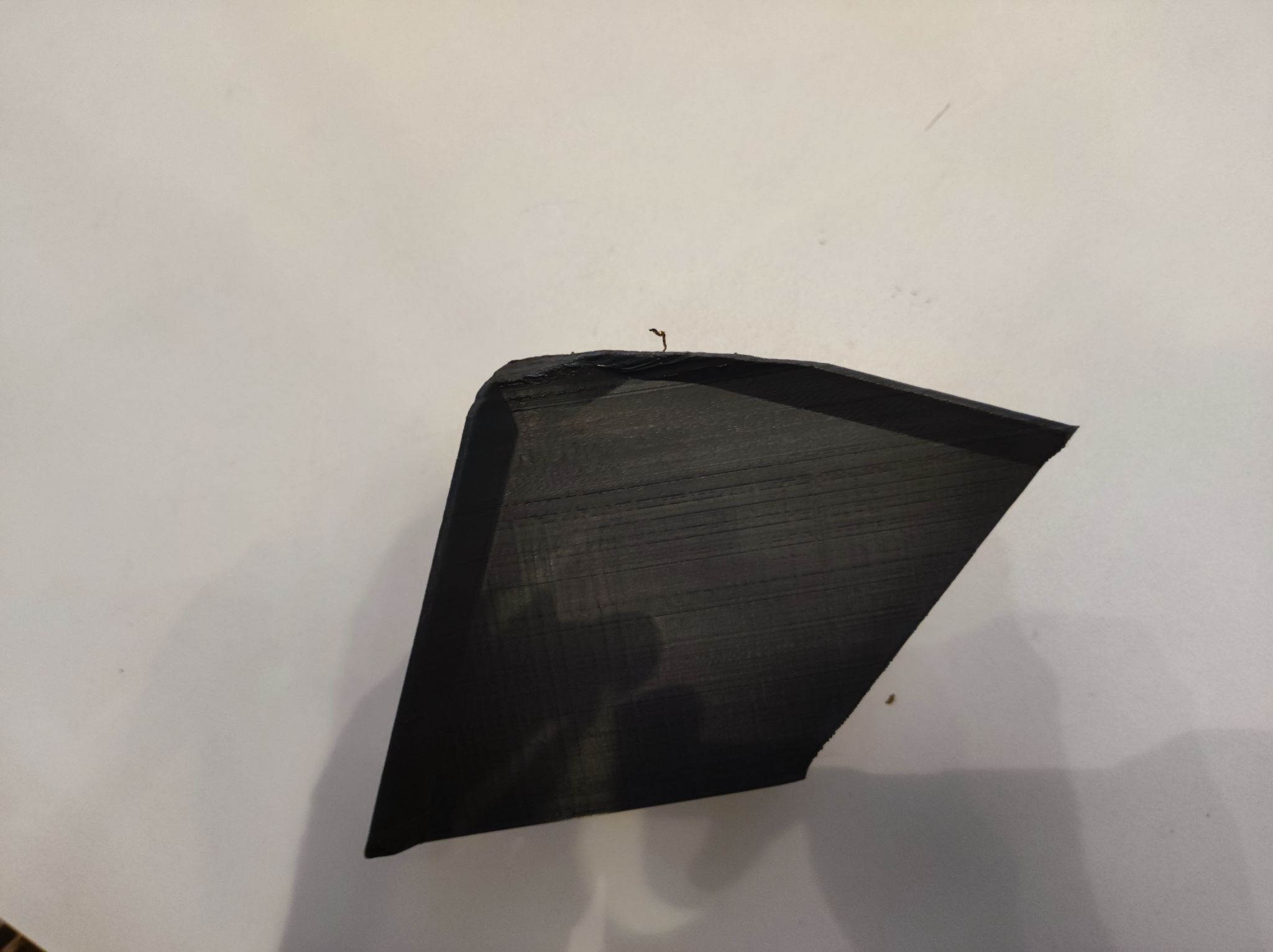

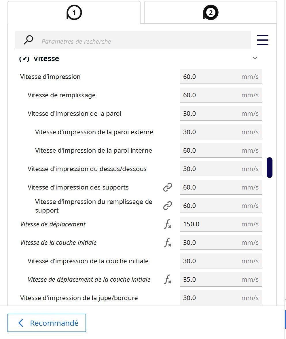

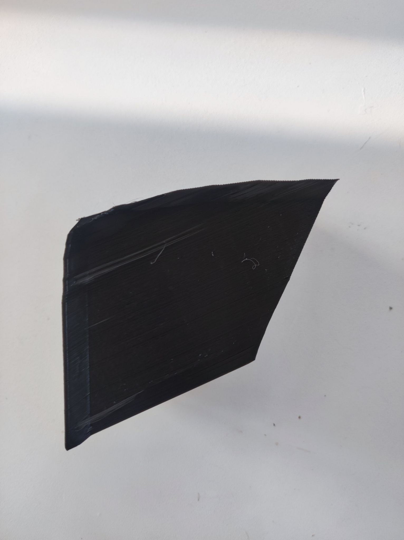

  1. Merci pour vos retours et surtout les bon conseils sur la hauteur de couche concernant cette impression La pièce viens de finir il y a une petite amélioration mais c'est toujours déformé et le temps d impression fait mal 9h30 effectivement @pool62 cest un spannerhands spool system avec un joint a inclure tu a l'œil. Peut être que la cause pourrai venir de la vitesse de déplacement j'ai eu l'impression que les 20 dernier % les parois de la pièce vibrait un peu peut être faire un test aussi a 192 degrés comme tu me le conseil @pool62
  2. merci pour ton retour la ventilation a toujours été a 100% Jai fait un test avec une tour de température et la température qui me semblais avoir le meilleur rendu et très peu de stringing était a 210 degrés. Mais je vais faire un test avec tes préconisation et je posterai le retour.

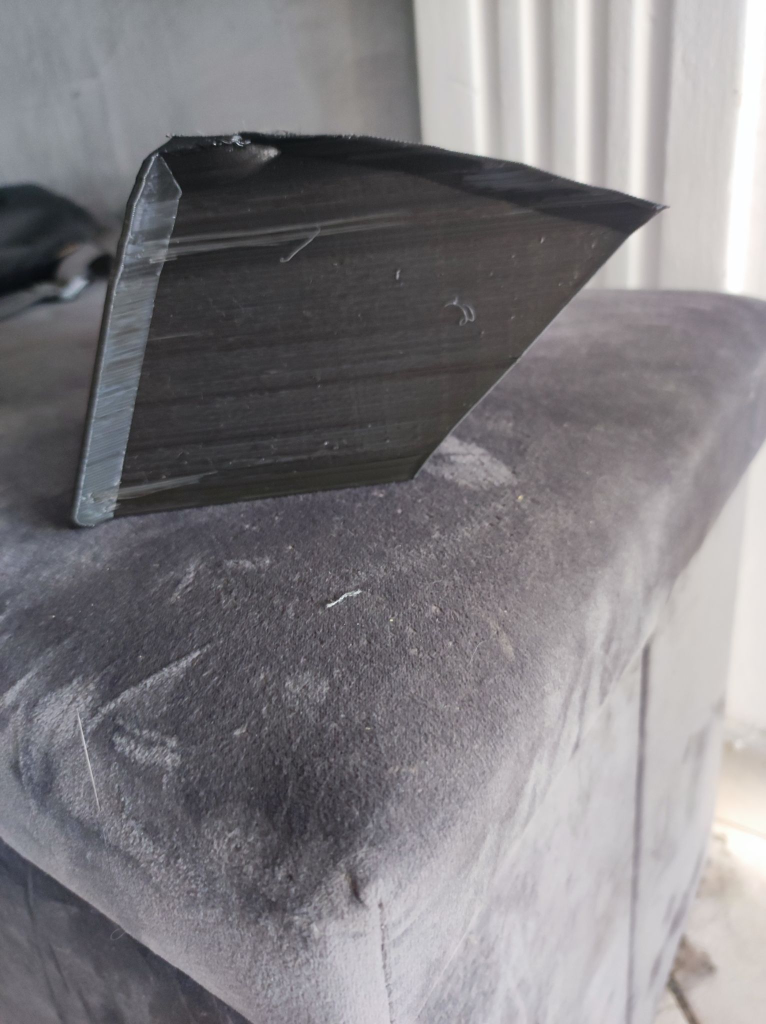

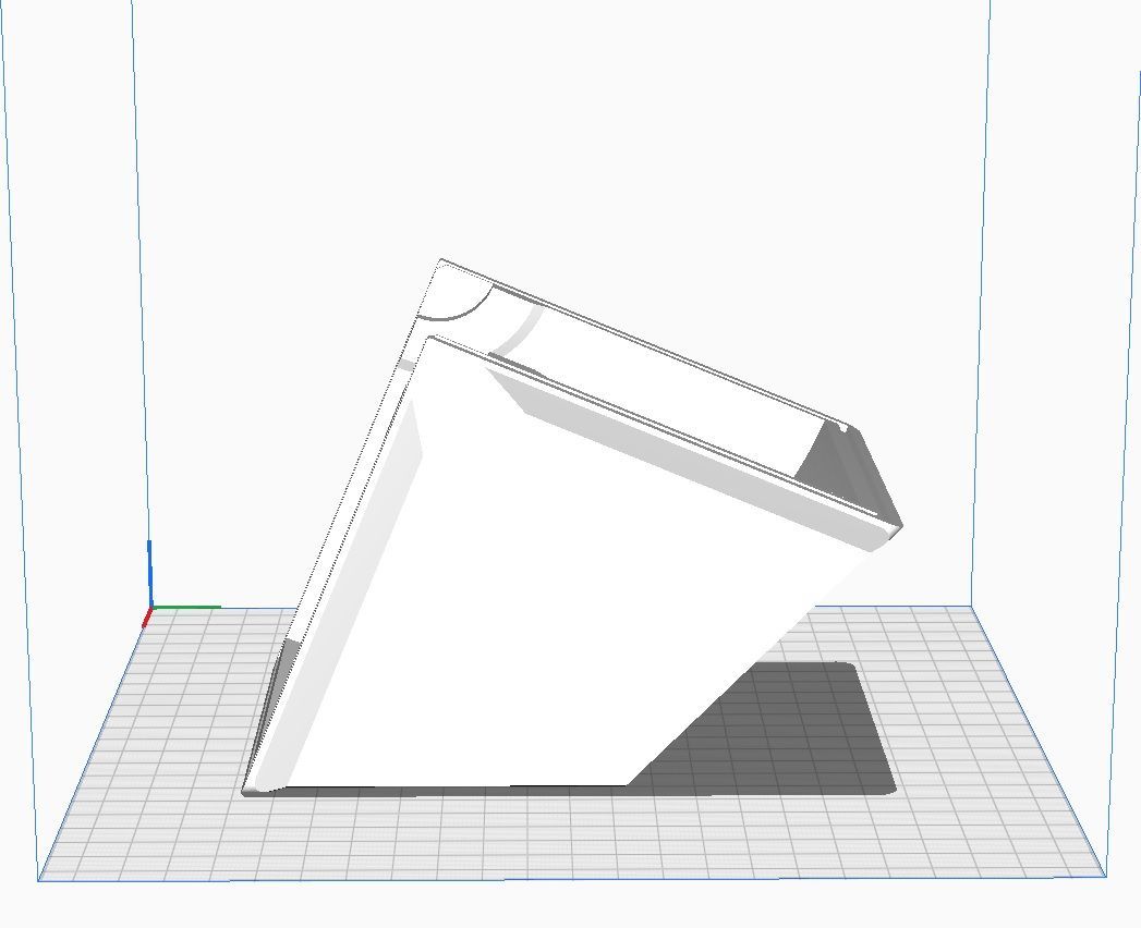

  3. Bonjour , je franchis le pas de demander un avis ou un conseil car je bloque réellement sur se problème qui se pose uniquement lorsque j imprime des pièces de taille moyenne . j ai effectue une autre impression en modifiant un peu les réglages d impression mais le soucis est toujours présent déformation au niveau supérieur de la pièce qui devrais être plat et qui au final ne l est pas. La tension des courroie a été vérifie et n est pas en cause , la température d impression est de 210 pour du pla + , la hauteur de couche est a 0,32 pour une buse de 0,4. Merci pour vos retours
