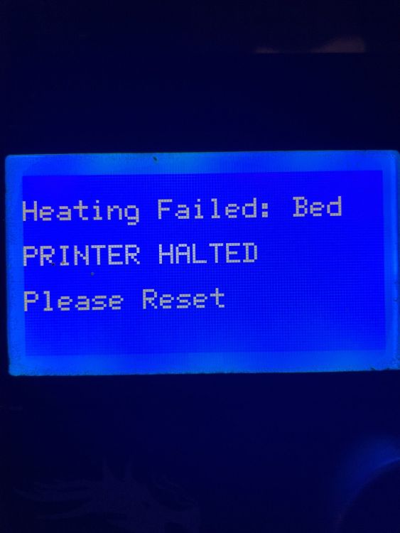

  3. C'est bon après un réglage du PID tout est rentré dans l'order Merci!!

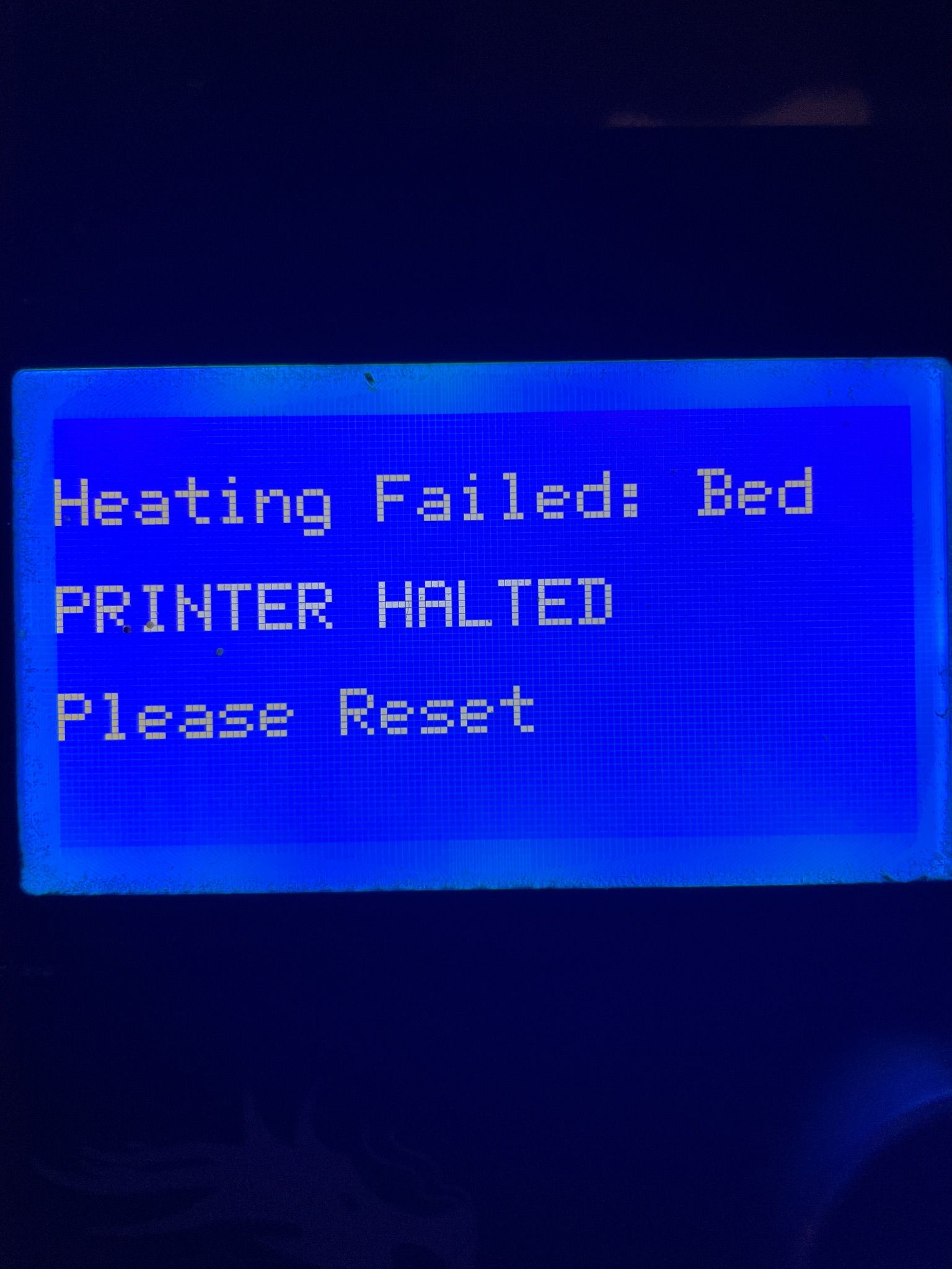

  4. Bonjour Pascal, oui j'ai fait plusieurs manip manuellement c'est toujours le même problème elle s'arrête de chauffer 10° en dessous la valeur demandée puis elle passe en défaut je vais tenter un réglage du PID je vais trouver un auto
  5. bonjour, je viens de changer le firmware de ma ender 3 afin d'y ajouter un BLTOUCH tout c'est bien passé pour le parametrage du BLtouch, lorsque j'ai voulu imprimé une piece, l'imprimante se met en défaut 10° en dessous de la valeur demandée, j'ai essayé avec plusieur temperatures le défaut apparait toujours 10° en dessous ? voici une photo de l'écran, quelqu'un a t'il déjà eut ce problème ? en vous remerciant
