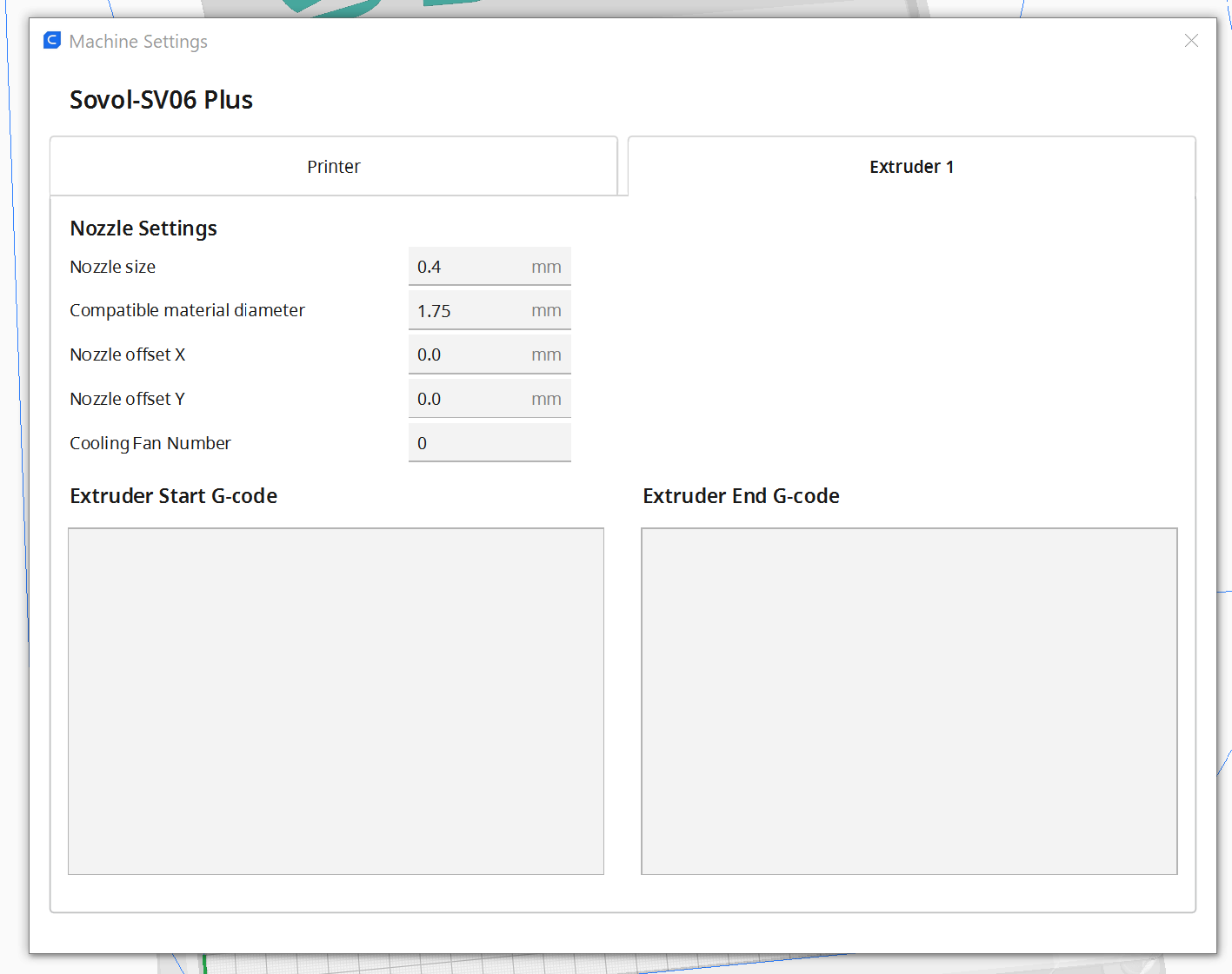

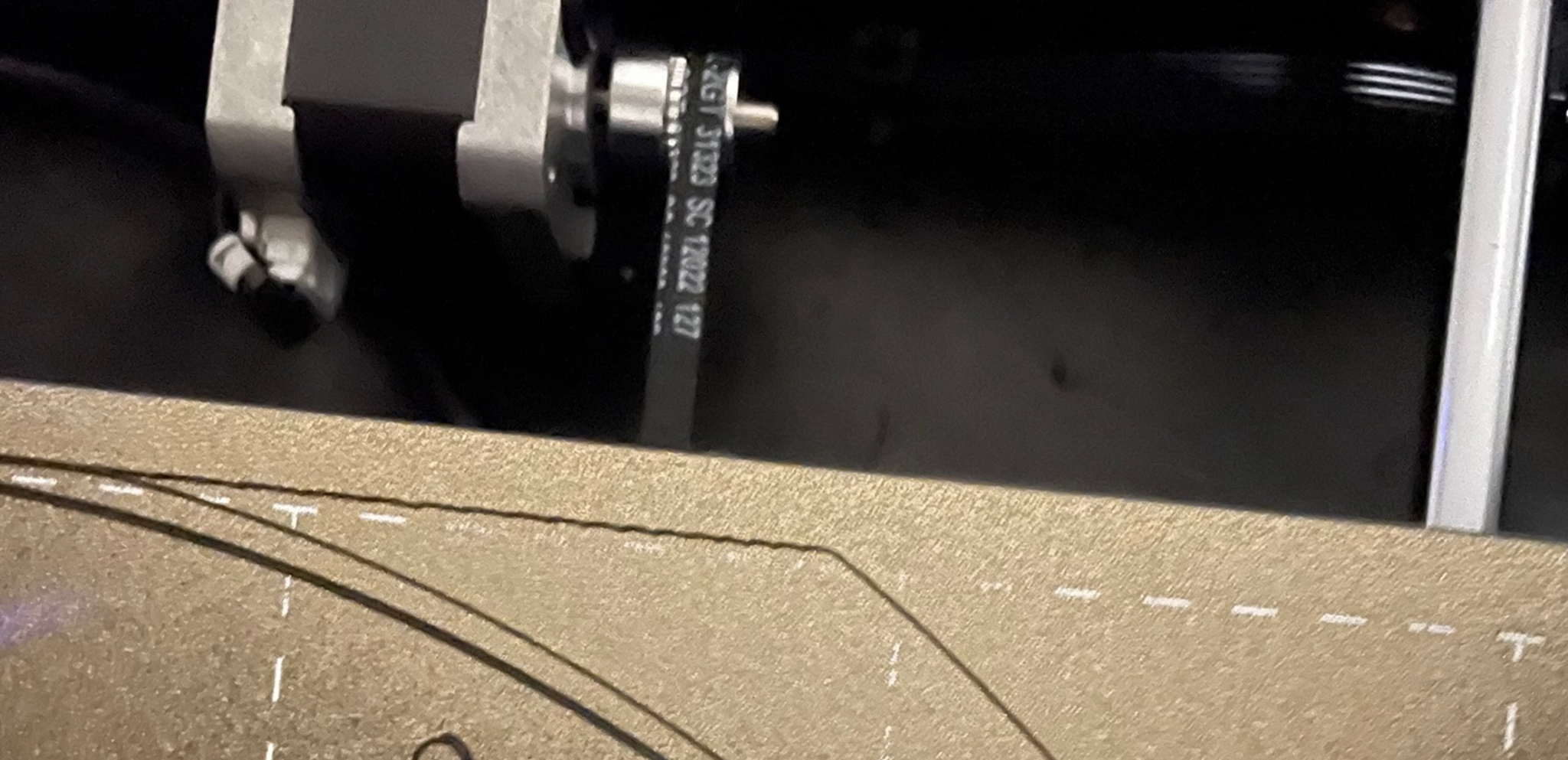

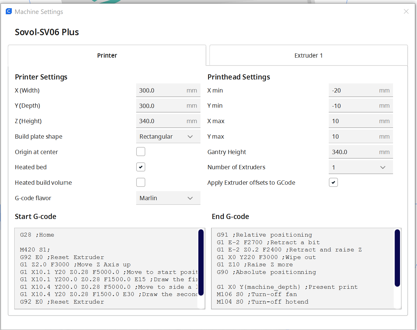

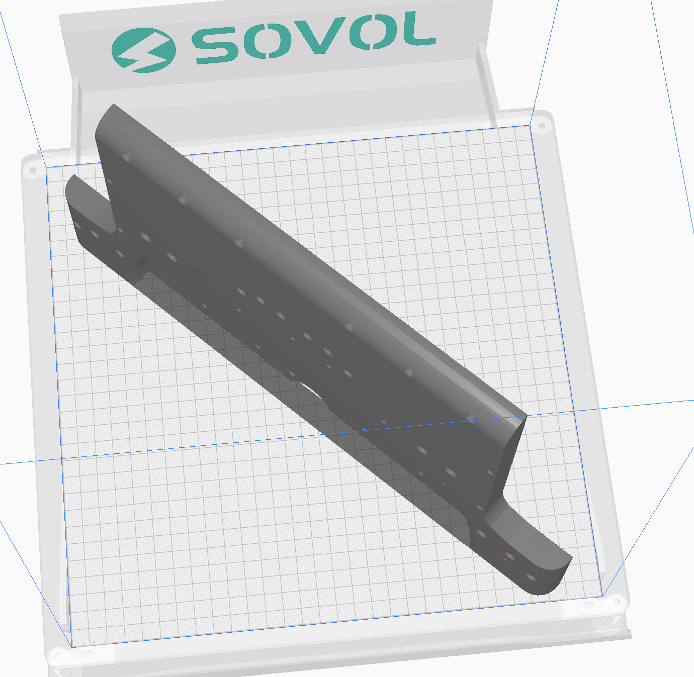

  1. Merci je vais regarder à cela ok je checke cela C'est en ordre Merci Jeff78s t'es un chef !!! C'était bien le câble qui bloquait. Du coup elle utilise bien tout le plateau et plus aucun cognement. Top ! Un grand merci à tous ceux qui ont participé; le problème est résolu. C'était le câble sous le plateau qui était mal mis et bloquait Bonne soirée et bon week-end à vous tous

  5. Bon j'ai fait une vidéo mais la taille passera jamais ici même si elle ne dure que 30 sec
  6. Elle "cogne" quand elle suit les pointillés Je ferai une petite vidéo tout à l'heure.
  7. Bonjour, Ok je vais faire cela J'ai déjà essayé en mettant 0,0,0 pour la position X, Y et Z dans cura sans succès Idem en mettant l'origine au centre
  8. Bonjour, Vous voyez quand il commence une pièce, très souvent la 1ère ligne commence derrière les pointillés (donc en butée). C'est normal ?

  12. Merci de ton aide. Voici. Peu importe où je mets le modèle, il commence toujours de la même façon l'impression.
