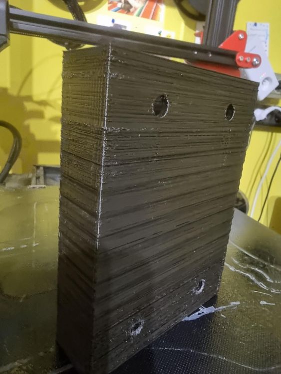

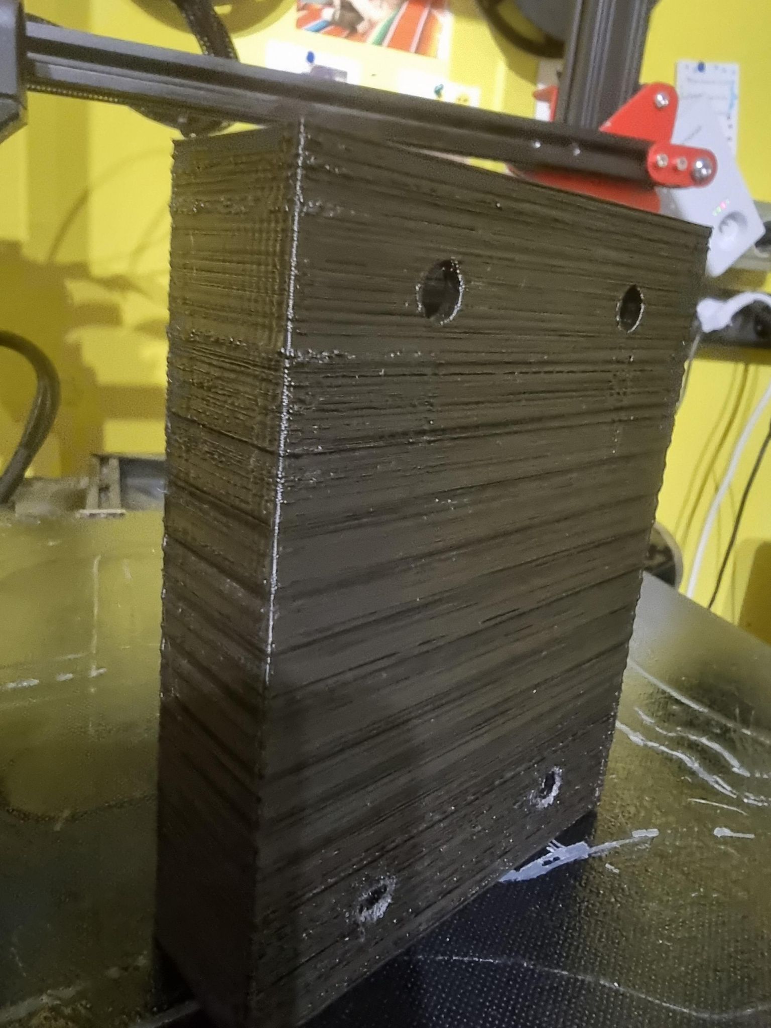

  6. J'y avais pensé, car une autre pièce avec un nouveau filament était encore pire, j'ai donc refait les réglages et fait la pièce grise en photo avec un filament déjà utilisé, mieux mais la photo parle d'elle même

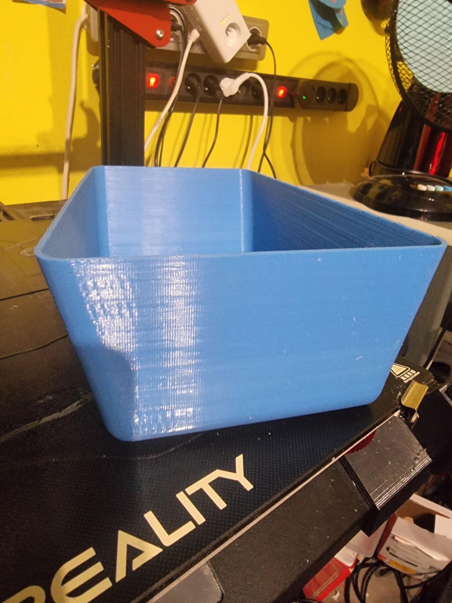

  7. Bonjour, Du jour au lendemain, mes impression ont fait des trucs bisard, au niveau de la paroi surtout, j'ai réinitialiser mon imprimante, refait les réglages d'usage (hauteur, plateau, extrudeur) et réessayer, ça va mieu mais toujours pas comme avant, je ne vois pas trop ce que ça pourrait être, voici une photo avant et après, si vous avez des idées, merci d'avance., Le bleu est une impression d'il y a une semaine, le gris c'est hier
