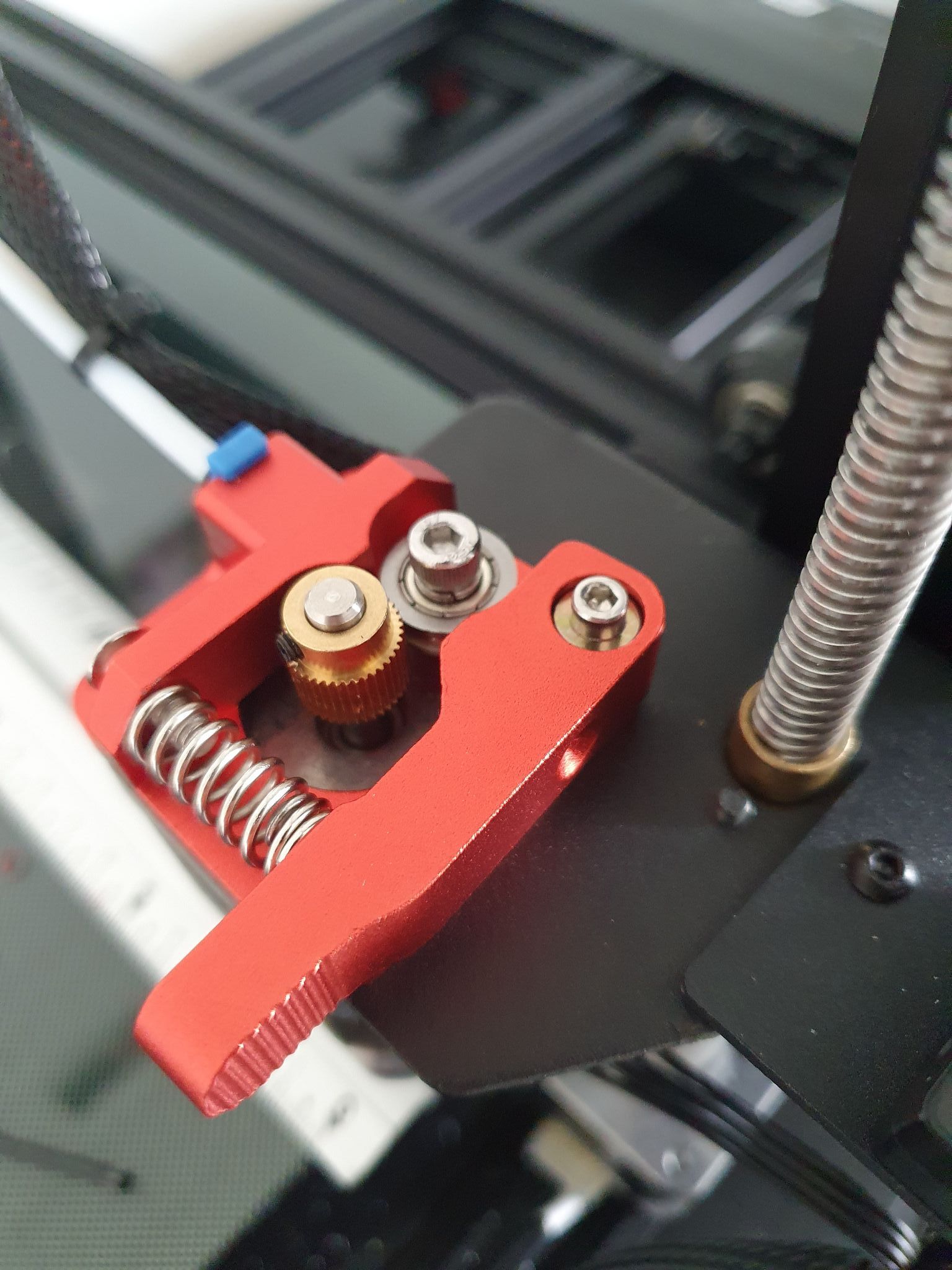

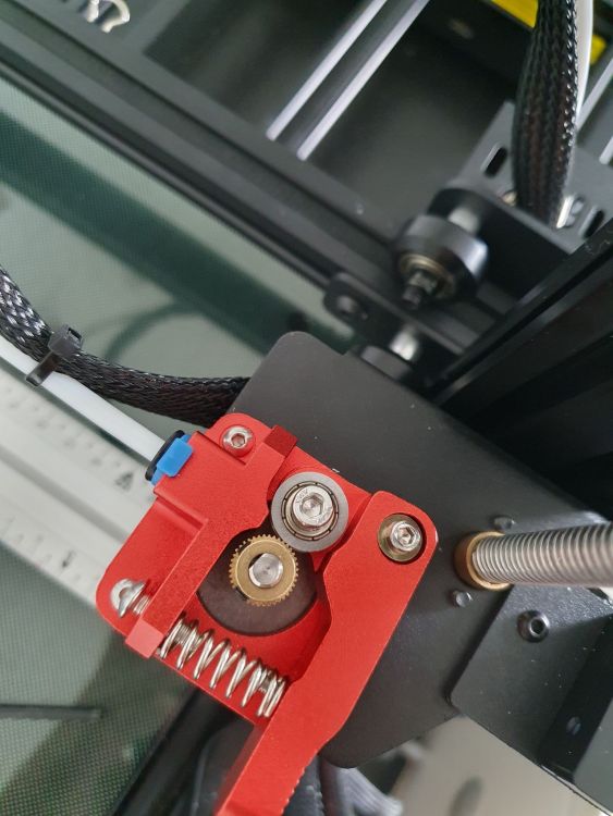

  1. Ok merci pour les précisions, je ne suis pas chez moi mais des que je rentre je teste tout ça et je vous dis
  2. Oui j'ai monté mon extrudeur comme je pouvais vu qu'il n'y avait rien sur la notice , merci pour cette précision, mais je doute que ça ne règle tout mes soucis
  3. Bonjour, petite update , après avoir un peu tout vérifier , j'ai bien un diamètre de 1,75mm dans le trancheur cependant j'ai remarqué que la poulie de mon extrudeur ne tourne que par moment tandis que la roue cranté elle tourne , je pense qu'il y a un problème mécanique mais je n'arrive pas à le résoudre
  4. oui j'ai deja suivi un tuto pour calibrer mon extrudeur , ca n'a malheureusement pas reglé mes problèmes , et non je ne pense pas qu'il soit cassé ou endomagé

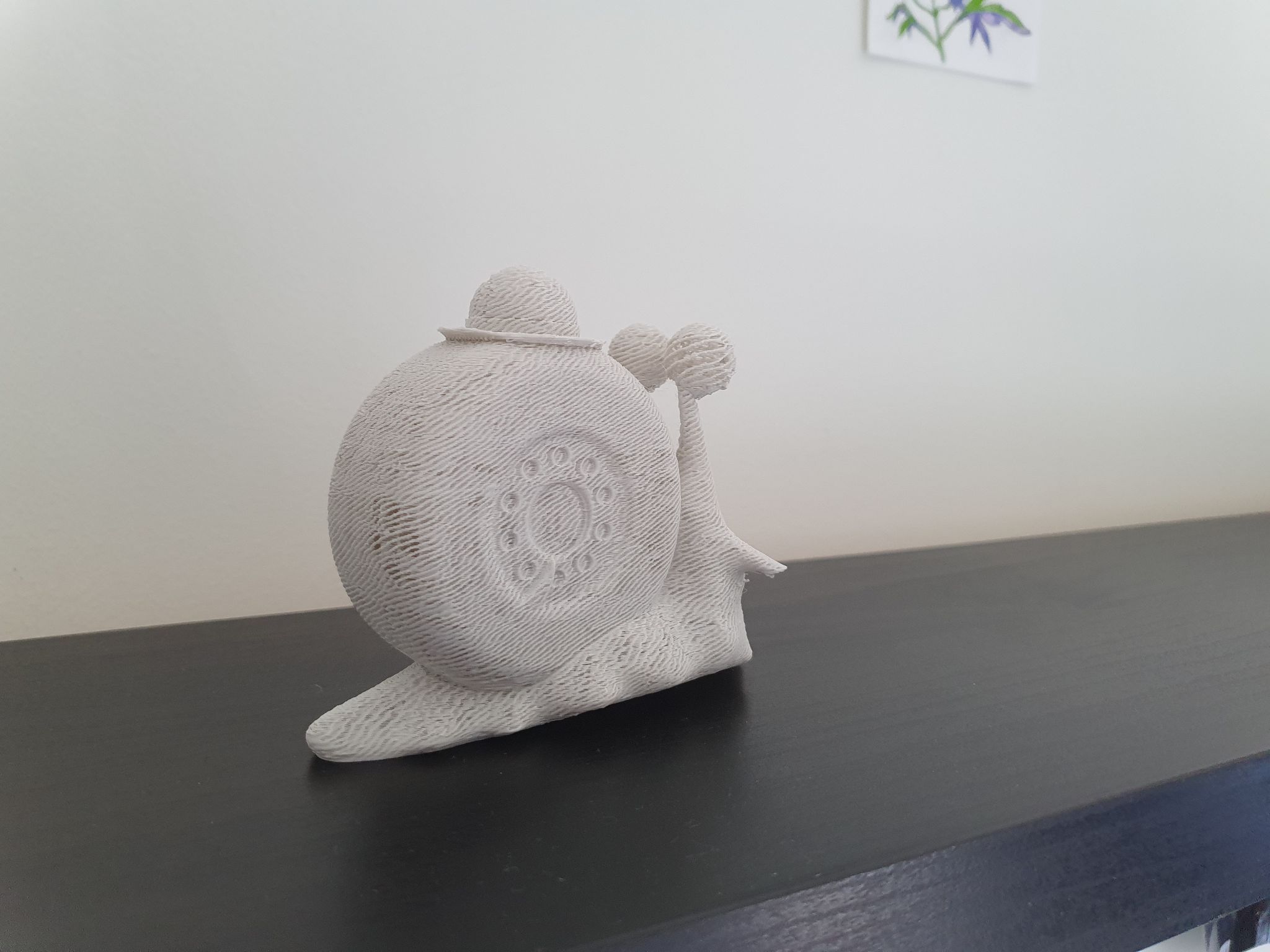

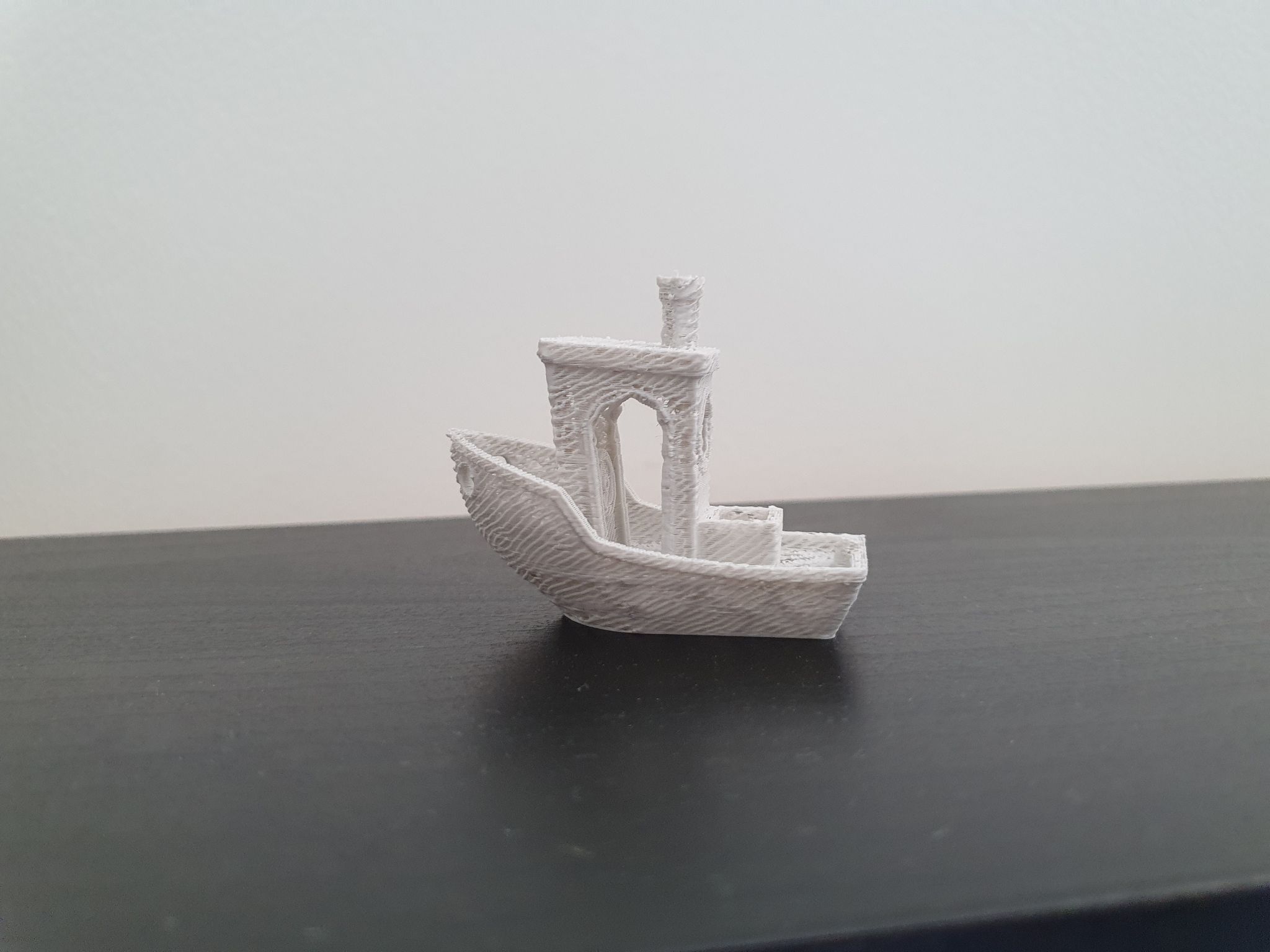

  5. Bonjour je rencontre des problèmes d'impression 3d sur ma sunlu s8 plus , j'imprime avec du pla 1,75 de Amazon Basics à une température de 200-205 ° et le bed à 50° , mes impressions se font mais le résultat est médiocre, les parois sont comme des passoires , j'ai essayé bcp de choses et regarder beaucoup de vidéos mais pas trouver de solution , je viens donc vous demander de l'aide !
