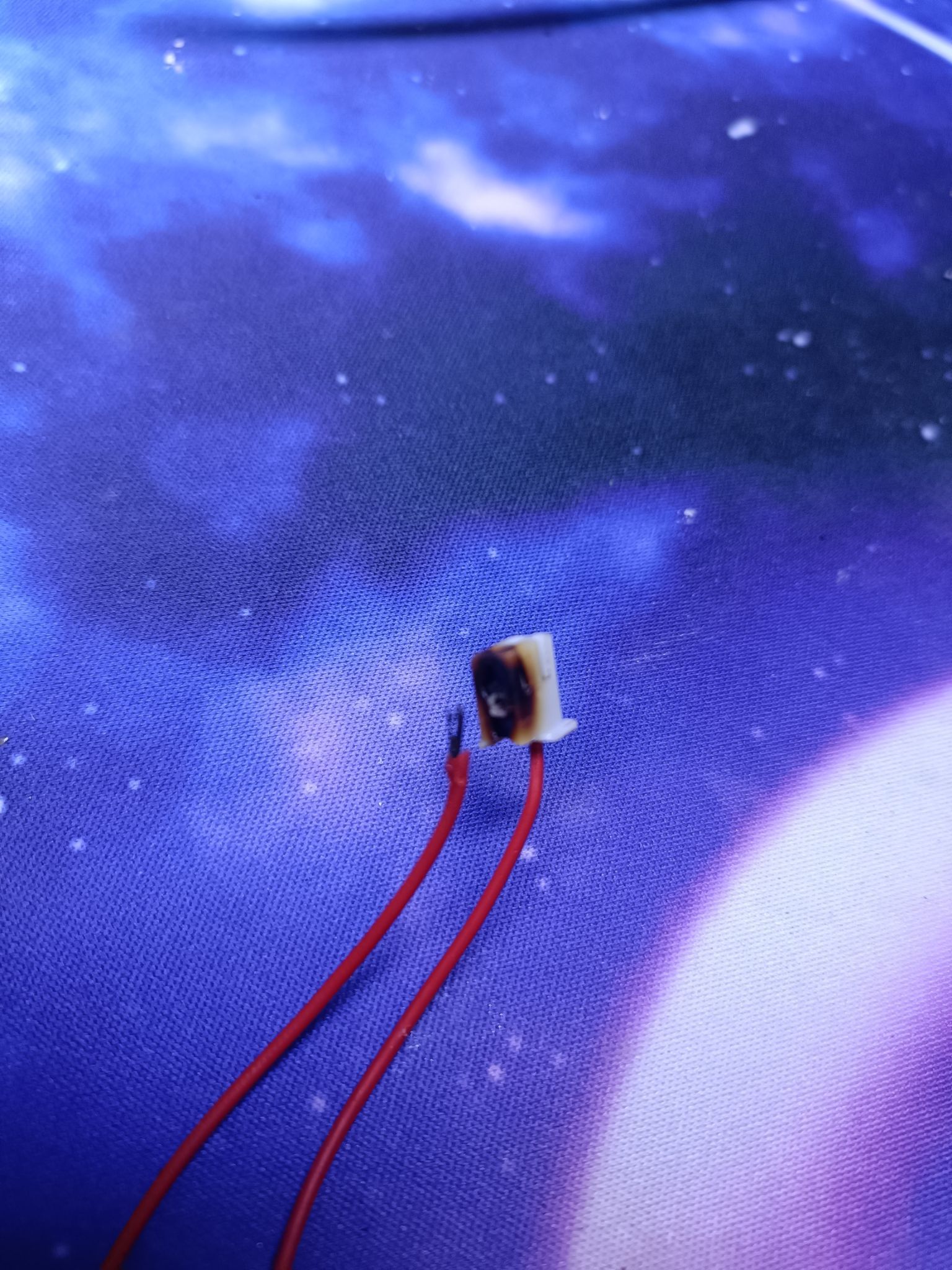

  1. Salut et merci pour la piste. 1. Oui au bout de quelques minutes le firmware ne détectant pas de montée de T° m'affiche un code erreur 5. 2. La sonde est neuve. Elle indique la T° ambiante et monte lorsque je la soumet à une chaleur 3. Je viens de faire le branchement en direct sur la carte mère et là elle monte en T°. C'est tout de même étrange que la tension arrive bien jusqu'au chariot ? Je vais voir si je sais remettre des nouveaux câbles ou au moins réparer la "fuite" de courant qu'en pensez-vous ? Problème résolu. Surchauffe d'une connectique. Merci à pommeverte de son assistance.
  2. Bonjour à tous. Ma buse d'impression ne chauffe plus du tout. Pensent que la résistance est morte, je change toutes les pièces. Je branche le tout et rien ne se passe. Vérification et prise de mesure. La nouvelle résistance fait bien 14,7 ohms (40w) J'ai bien du 24V en sortie de carte mère et aux bornes de la résistance qui arrive lorsque je demande une montée en T° mais lorsque je met un ampèremètre le courant est nul alors que je devrait trouver environ 1,6A. Le firmware est celui de base et toujours avec la carte mère MKS Robin nano V1.1 Avant de recevoir des commentaires sur le comment du pourquoi et l'utilisation d'un multimètre je précise que je suis électricien et que je sais m'en servir. Merci de m'aider à résoudre mon problème.
