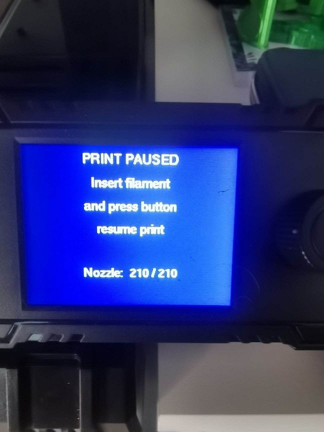

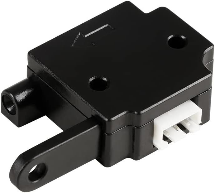

  1. je pense avoir trouver la solution, il y a du avoir un défaut a la fabrication j'ai inversé le pin de la prise du module 3 broche de la droite vers la gauche maintenant quant je fait circulé le filament dans le capteur j ai 2 valeurs différent et pendant que j'écrit j'était en impression teste pour voir si ça fonctionné et apparemment c'est bon. je joint les photos
  2. https://www.amazon.fr/gp/product/B0BQ2B4RMF/ref=ox_sc_saved_title_1?smid=AEBX97EXEL5H&psc=1 lien de l'article. j'ai tester avec et sans fil dans le capteur les lignes ne change pas

  7. bonjour, je suis depuis peut pocesseur d'une anycubic kobra go , je souhaite installé un capteur fin filament j'ai donc acheter un model qui est sensé s'adapté, au niveau branchement du module il y a 3 fiches de branchement sur le module, la prise qui vas se branché dessus est bien une 3 broche mais seulement 2 fils voir photos. j'ai donc fait les branchements du module et a la carte mère sur le port dédier mais le module ne semble pas fonctionné(testé en coupant volontairement un filament ) l'imprimante continuer son travaille, dans le menue a l'écrans de l'imprimante aucun paramètre a ce sujet, il y aurais t il une étape que j'ai raté, merci pour vos futur aides.
