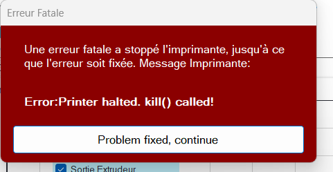

    Bonjour à toutes et à tous, Je profite des mes congés pour essayer de réparer mon imprimante 3D Sidewinder X2 qui est HS depuis 1,5 an. (J’en ai acheté une autre identique depuis) D’après ce que je me souviens, le plateau et la buse avait surchauffé. J’ai remplacé la carte mère. J’ai ensuite remplacé une natte sans débrancher l’imprimante (oubli) è Paf. Ce qui fonctionne : - Elle émet un beep à l’allumage et booting s’affiche à l’écran. - L’écran s’affiche correctement je sais naviguer dans les différents menus. Ce qui ne fonctionne pas : - La température affichée à l’écran est 0/0 pour le plateau comme pour la buse, ventilateur : 0 - Aucune commande ne répond lorsque je la sélectionne. Ce que j’ai fait : - Remplacement des 2 nattes qui partent du plateau et qui arrivent à la tête d’impression. - Remplacement de la carte mère (mais pas impossible que je l’ai à nouveau grillée) Bref je ne sais rien faire. J’ai connecté l’imprimante à mon PC et utilisé Repetier-Host - Les températures du plateau et de la buse s’affichent correctement et je peux chauffer la buse et le plateau (mais tout reste à 0/0 à l’écran de l’imprimante) - Je peux déplacer la tête d’impression sur l’axe X mais pas sur les axes Y et Z. Serait-il possible que le souci viennent de l’écran ? Comment se fait-il que la tête et l’axe X répondent mais pas le reste ? Si quelqu’un a une solution, je suis preneur. Merci de m’avoir lu et bonnes fêtes de fin d’année.

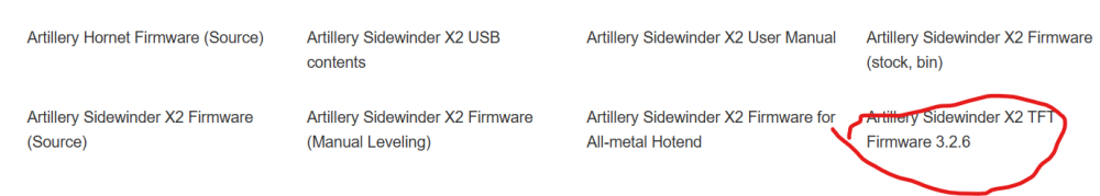

  3. Bonjour et merci de ta réponse. J'ai essayé toutes les manipulations mais rien : Pas de Led qui s'allume (à part la bleue de mise sous tension) Aucun mouvement de la tête ou du plateau. Je finis toujours avec ce message :

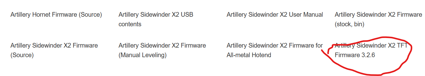

  4. Bonjour, J'avais déjà installé ce firmware-ci : Mais sans résultat. Et non, aucune réponse des commandes du bed (ni via l'écran, ni via Repetier-Host) Encore un tout grand merci pour votre suivi.

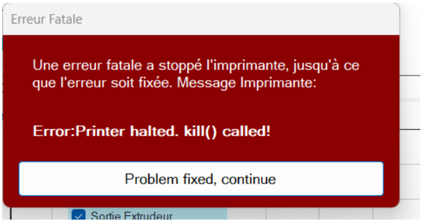

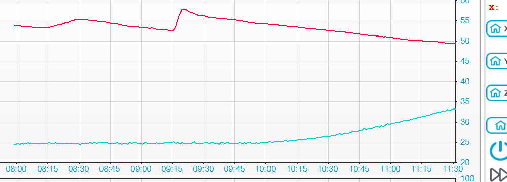

  5. Bonjour et merci pour vos réponses. Je l'ai connectée en USB avec Repetier-Host. Elle se connecte, indique les températures mais aucune réaction quand je lance une commande. J'ai chauffé la tête et le plateau avec un seche-cheveuex et on peut voir l'évolution de la température. A part ça, je n'ai rien pu faire d'autres. Je n'ai pas flashé l'imprimante. Après un petit moment, j'ai le message suivant qui apparait
  6. Bonjour à tous, J'espère que vous allez pouvoir m'aider car je ne sais plus trop quoi faire. Suite à une fausse manip de ma part (j'ai remplacer une natte avec l'imprimante branchée), la tête et le plateau chauffaient sans arrêt à la température maximale au point que la tête d'impression fumait tellement elle a chauffé. J'ai donc remplacer : - la carte mère - les 2 nattes - le corps de chauffe avec la sonde et la cartouche chauffante Maintenant, plus rien ne fonctionne à part l'écran - L'imprimante démarre normalement, le menu s'affiche et je sais naviguer dans les différents menus : Mais - Les températures du Bed et de la tête indiquent 0/0 - Aucune réaction lorsque je lance une action (mouvement des axes, impression, températures,... Rien ne fonctionne) L'écran réagit correctement, il clignote lorsque je clique dessus mais aucune réponse. Bref, je ne sais plus quoi faire
