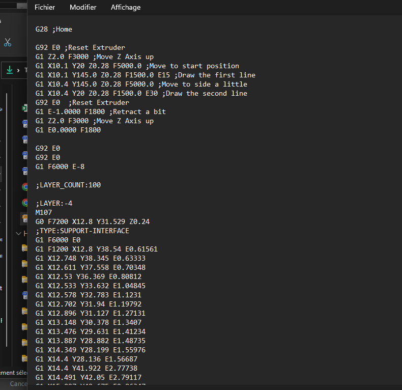

  6. j'ai pas réussi à trouver le start gcode sur creality print, du coup j'ai pris le début d'un gcode exporté prusa début.txtdebut creality print.txt concernant le bouchage c'est bon c'est réglé, l'impression c'est bien déroulé, j'en ai relancé une deuxième mais bizzare j'ai du re régler mon z offset car buse trop collé au bed, j'ai remis des ressort neuf sous le bed il y a une semaine lol j'espère que c'est pas ça a nouveau

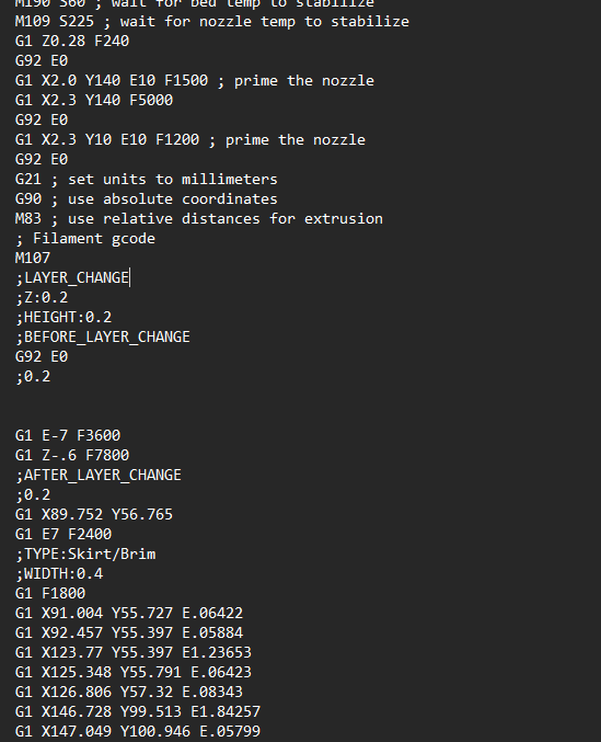

  7. je te met plus bas les début des g code, j'ai eu un autre soucis, le tube qui faisait que se boucher, alors que tout était niquel, j'ai changé de tube nettoyage, tuto de titi etc.. il se bouchait quand même, refait une énième fois et pour le moment l'impression se déroule bien. via prusa : via creality print (c'est une autre impression mais c'est juste pour montrer le start) :
  8. oui j'ai un CR Touch, du coup j'ai testé plusieurs niveau de couche rien n'y fait, j'ai voulu essayé autrement j'ai utilisé creality print en tant que slicer, sans toucher aux paramètres (j'ai laissé le profil ender 5 pro par défaut) et j'ai eu 0 claquements, tout se déroule bien pour le moment, je pense que du coup sur prusa j'ai du foirée un réglage, ou le gcode n'en fait qu'a sa tête et start la première couche à 0 car via creality print, j'ai lancé mon impression, et la première couche a commencé a 0.2 directement, pas de 0 ou 0.1 pour le moment je vais continuer mes print sur creality print et retester de temps en temps prusa slicer, sachant que je via prusa lorsque j'exporte le gcode je le mettait sur pronter face voila via creality print pour le moment :

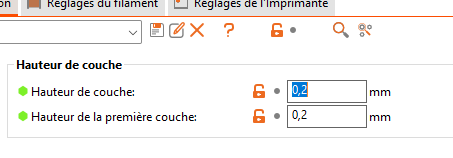

  9. justement dans le prusa je l'ai mis a 0.2 (screen dans mon dernier message) mais quand l'impression se lance le Z fait 0 => 0.1 => 0.3 => 0.5 => 0.7 à 0 j'ai fait le test avec feuille elle gratte légèrement. je vais tenter le 0.3 pour la première couche
  10. dans décalage z je l'ai sous le format 00.000 je l'ai reglé a -00.800 en gérant avec le home, z à 0, on cale la feuille, on gérer le decalage z etc.. et la c'est parfait mais quand j'imprime j'ai l'impression que c'est les premières couche qui ont un mauvais décalage z, pck une fois les 0.5 en z passé plus de claquement je viens tout juste de réimprimer le porte clé support téléphone et il s'est imprimé avec quelques claquement au début mais à la fin c'était niquel plus en détail il attaque la première couche en 0.0 aucun claquement, il monte a 0.1 il commence à biennnn claquer, il monte e 0.3 il claque moins en 0.05 au délà plus de claquement, le soucis est évident pourquoi il monte de 0.0 à 0.1 et pourquoi pas a 0.0 à 0.2 ?

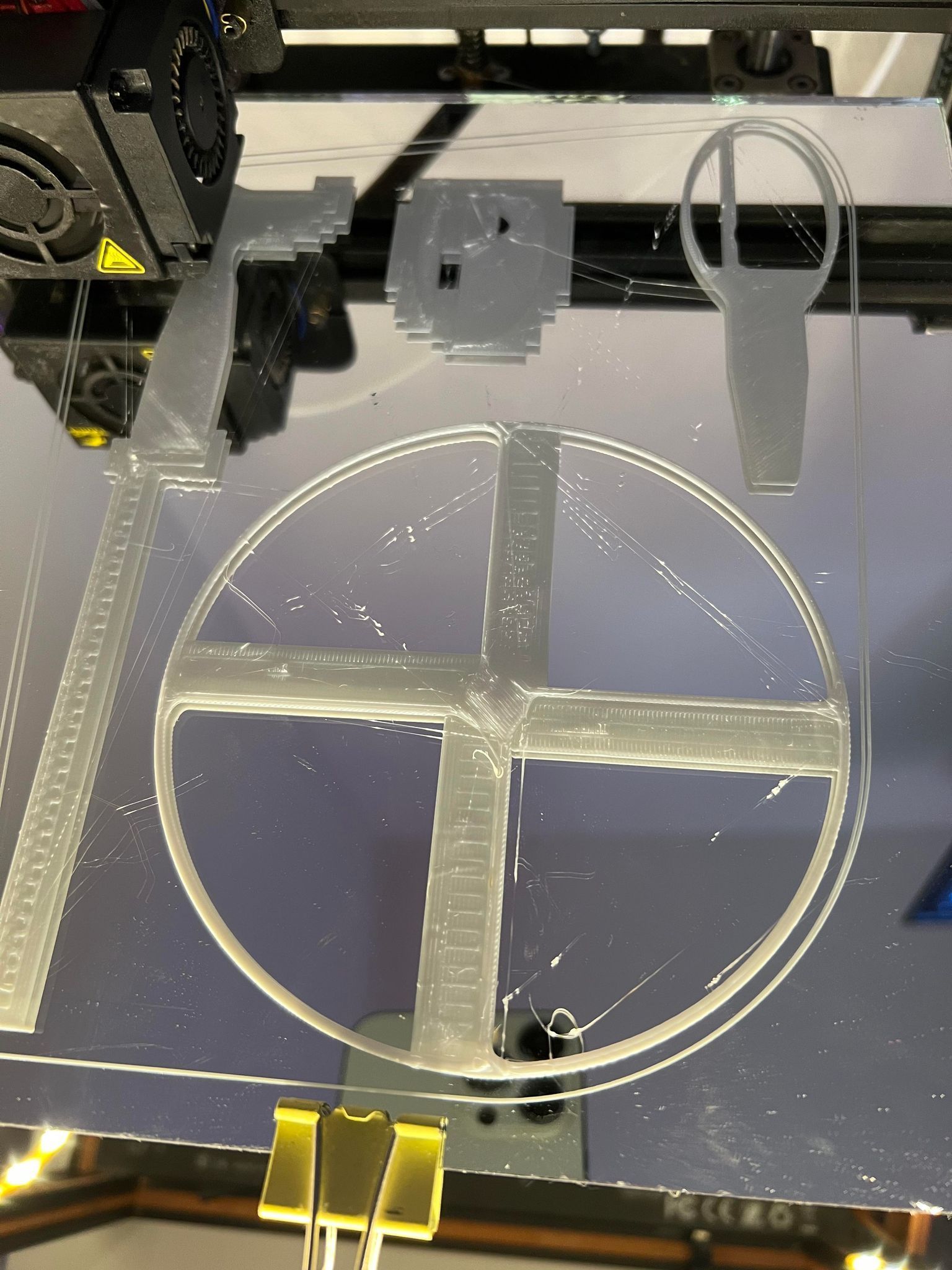

  12. Bonjour, je possède une ender 5 pro avec CR touch (4.2.7 et mise à jour compiler par mes soins 2.1.2.1), durant ces deux derniers jours j'ai suivi un tas de tuto pour bien la calibrer (tour de temperature, cube de calibration, etc..) tout est niquel, j'ai voulu lancé cette impression => https://www.thingiverse.com/thing:4090005 et par moment l'extrudeur claque mais pendant genre 10 - 15secondes, j'utilise pruse slicer, j'ai modifié tout les paramètre qu'il fallait sur prusa suite au calibration. pour info il claque car la tête d'impression est trop proche du bed par moment. C'est vraiment chiant car je n'ai pas réussi a faire une impression potable jusqu'à présent sans quelle se loupe à un moment (buse trop loin du bed ou fil qui ne sort plus) ou que l'extrudeur claque a répétition. sauf les impressions de calibration et aussi la petite impression du porté clé pour tenir le téléphone. Merci à ceux qui pourrait m'aider à trouver des solutions. voila à quoi ressemble l'impression au moment où j'écris ces lignes
