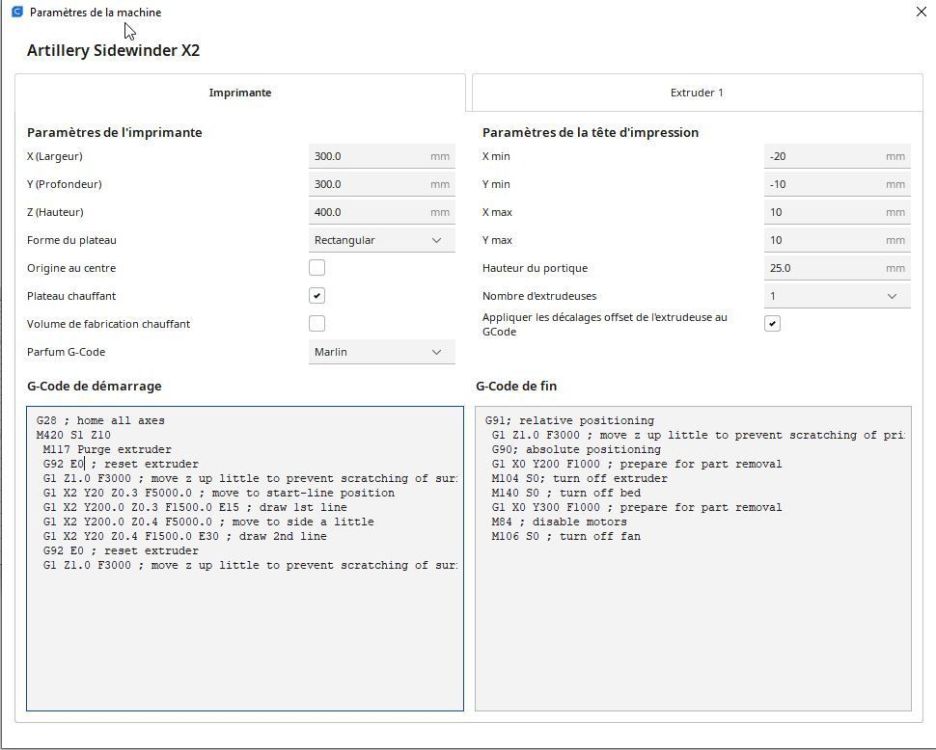

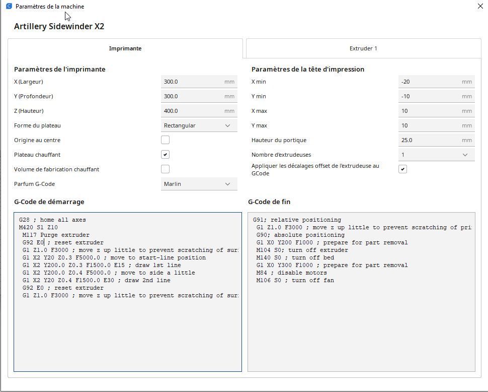

  7. Tu as bien deux fois le Gcode de début d'ou le problème.

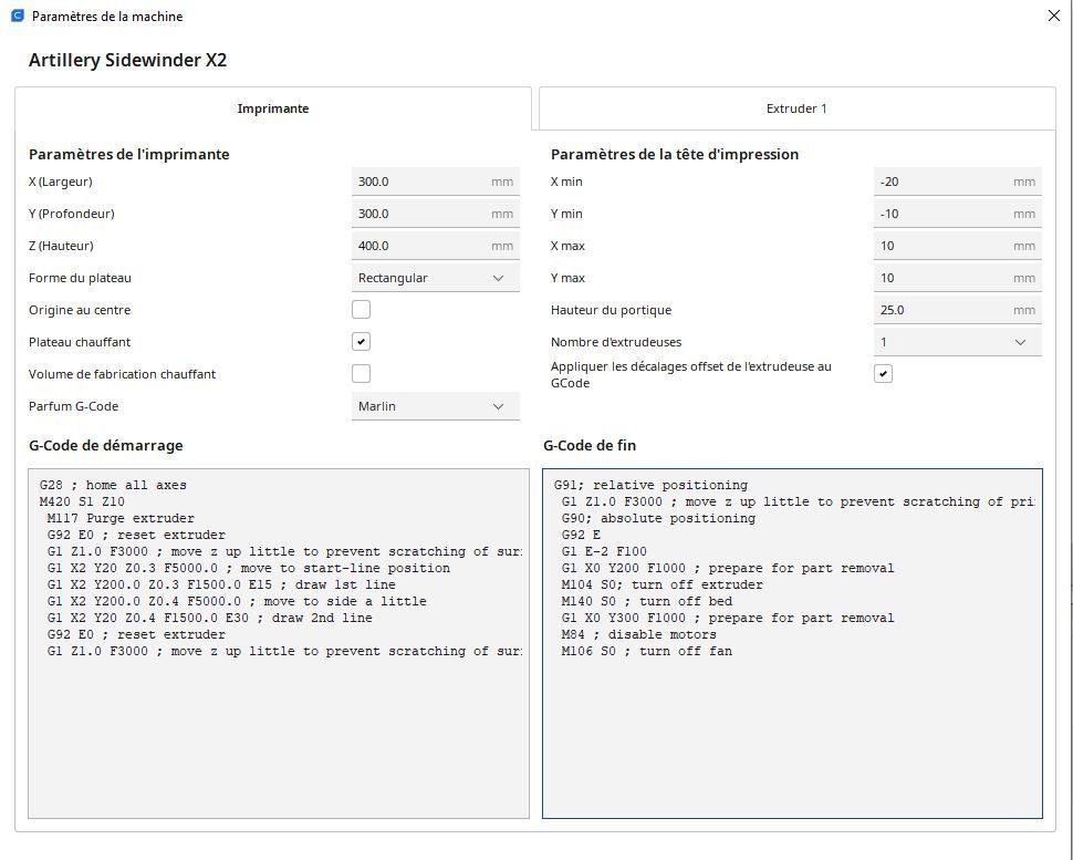

  8. Mais c'est le Gcode de début pour moi ca. Tu as le même Gcode de début que de fin il me semble. Le Gcode de fin devrait ressembler a ca ; -- END GCODE -- G91; relative positioning G1 Z0.2 F2400 ;Raise Z G1 X3 Y3 F3000 ;Wipe out G0 Z2 F600 ; move up 2mm G1 E-20 F1500 ;retract the filament slightly G90; absolute positioning G1 X0 Y299 F1000 ; prepare for part removal M104 S0; turn off extruder M140 S0 ; turn off bed ;G1 X0 Y300 F1000 ; prepare for part removal M84 ; disable motors M106 S0 ; turn off fan ; -- end of END GCODE --
  9. Bonjour, quel est ton Gcode de fin? Ici je ne vois que le Gcode de démarrage il me semble

  11. Bonjour pommeverte, j'ai bien avancé avec tes infos et celles de aldo. Dans ton code de démarrage puis-je modifier la ligne ci-dessous afin de garder la buse un peu plus haute et pouvoir passer une brucelles pour retirer la coulée? G1 X0.1 Y20 Z20 F3000 ; move z up little to prevent scratching of surface. Si cela convient, je vais regrouper les infos et faire un post ici plus bas marqué résolu pour faciliter la recherche pour les suivants. Bonne journée Pour info, pas moyen de rentrer pour modifier l'eprom avec le pas et en plus ici c'est donné en mm³ j'ai donc changer le débit max de 100 a 80%

  14. Voila c'est bingo . chauffe du plateau zérotage du bl touch puis seulement chauffe du corps. super, merci. Il y a tjs une petite coulée mais a mon avis après avoir réglé le pas ca devrait aller mieux. Par contre j'ai voulu installer Octoprint et Pronterface mais pas moyen il reconnaissent pas Cura 5.4.0 au la sidewinder X2 Une autre question en attendant de réussir a régler le pas, ne pourrais t'on pas au code de fin faire une rétraction un peu plus grande et Ou lui faire faire sa phase de chauffe tout en avant du plateau ou le pla sortira mais ne gênera pas la future impression au centre du plateau . Je me lance dans ma folie, un truc dans le style ( G1 X0 ; Y-100 ; Z10 ; ) après le code M420 S1 Z10 ? oups par contre, comme tu n'avais pas de "; -- START GCODE --" ni de "; -- END GCODE --" dans ton fichier gcode, je pense que le copié-collé n'a pas fonctionné. Non encore une erreur de ma part j'avais juste copier les codes pas le texte

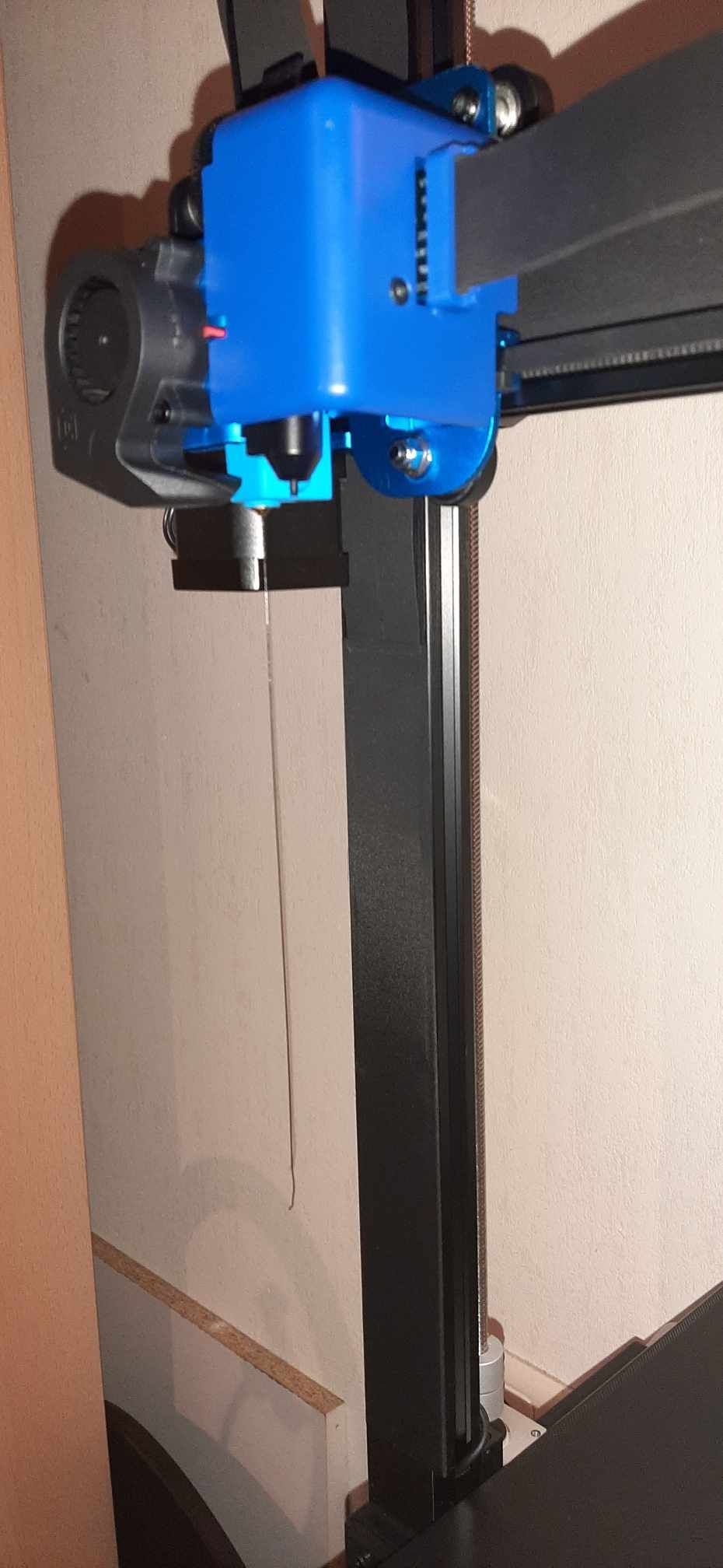

  21. Bonsoir Aldo, Merci de t'intéresser a mon petit soucis. J'utilise Cura et j'ai mis sidewinder X2 comme imprimante avec les paramètres de la X1 comme expliquer par le fabricant Artillery. Pour le reste l'impression est correcte mais je ne connais pas les paramètres de début et de fin. Ci joint une photo pour montrer (après avoir monté la tête et lancer le préchauffage de l'ensemble). Voilà pour le reste je ne sais pas ou trouver ni ce que je dois modifier, désolé. Bonne soirée cache caméra pc.gcode cache caméra pc.3mf
