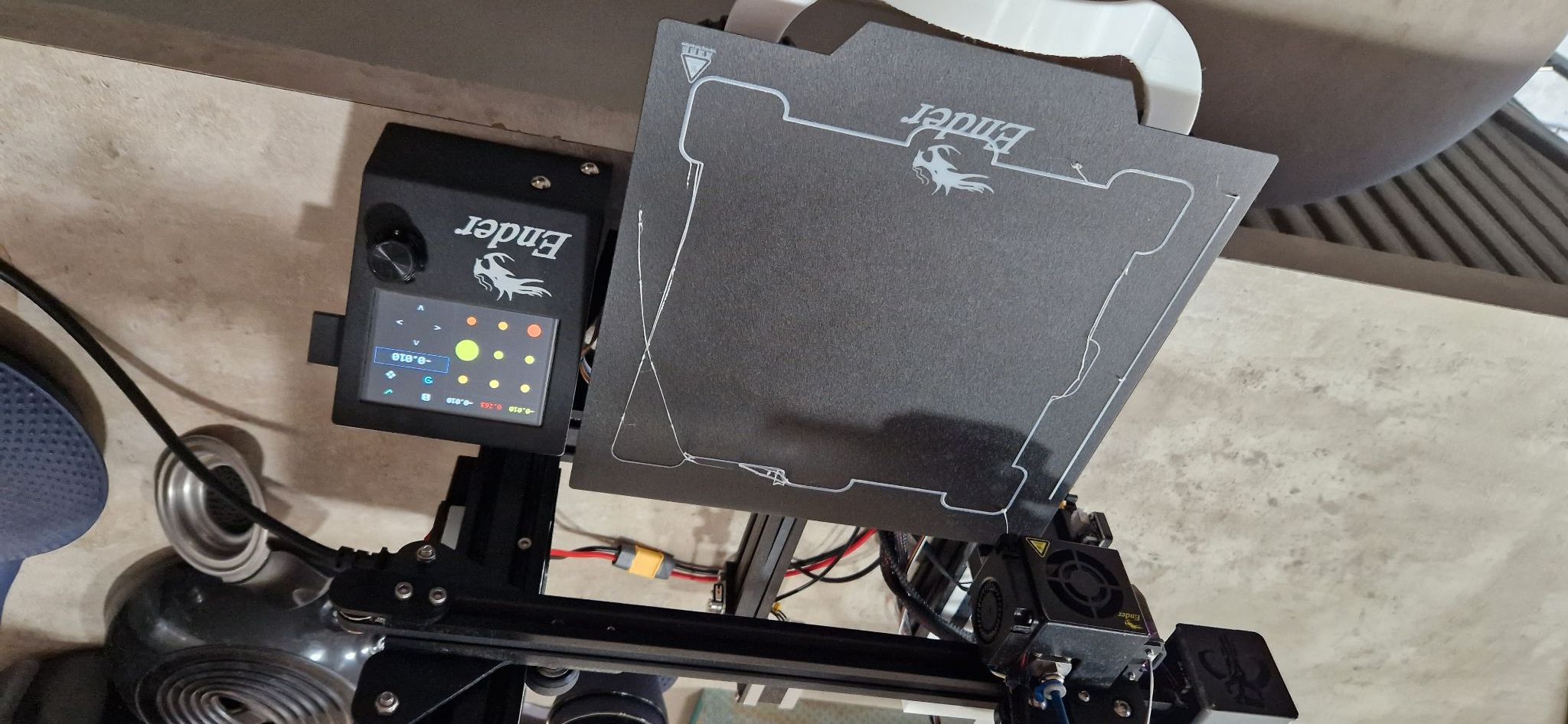

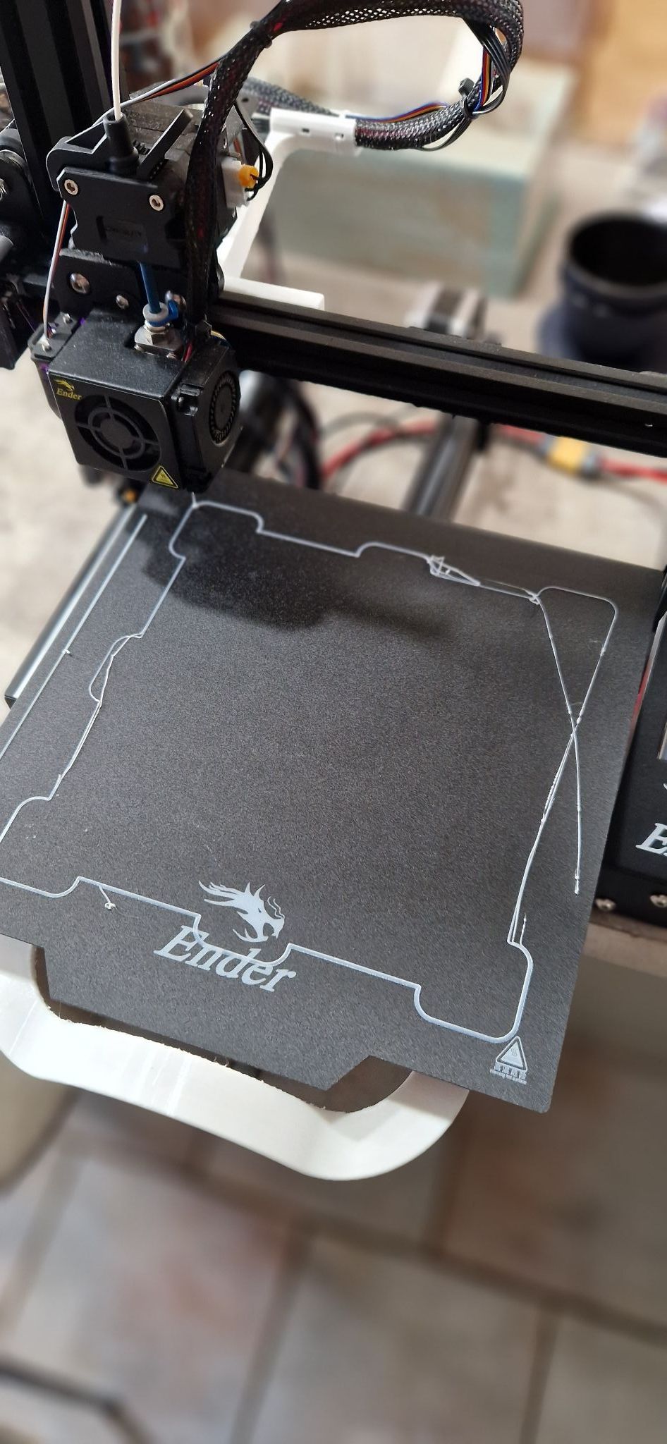

Bonjour, J'ai une Ender-3 avec CR-Touch avec laquelle j'ai pu imprimer sans soucis. J'ai également remplacé les ressort par des ressorts en silicone pour plus de stabilité. J'utilise un plateau aimenté. Après plusieurs semaines sans imprimer, j'ai un problème d'accroche sur le plateau. J'ai fait un leveling manuel avec feuille pour reconfigurer l'offset, j'ai refait un leveling auto et j'ai la commande dans mes gcode pour faire un leveling à chaque début d'impression en 9 points. Pourtant, comme on peut le voir sur les photos ci-dessous, la bande de purge à gauche est ok, l'impression adhère bien après réglages sur le bas et le haut du plateau, mais au milieu, la buse survole le plateau. Comment résoudre ce problème ? Pourquoi le plateau semble curvé et pourquoi le CRtouch ne compense pas ? Merci beaucoup de l'aide que vous pourrez m'apporter.

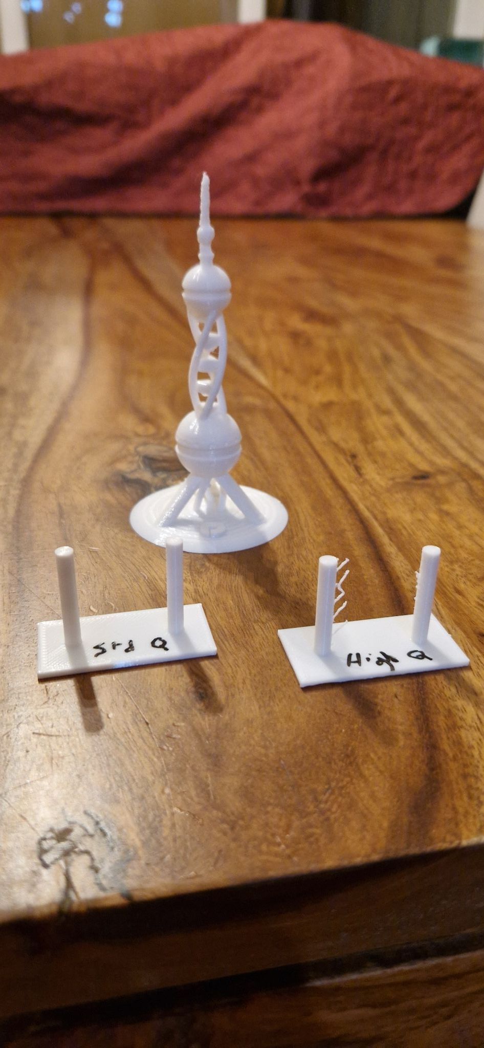

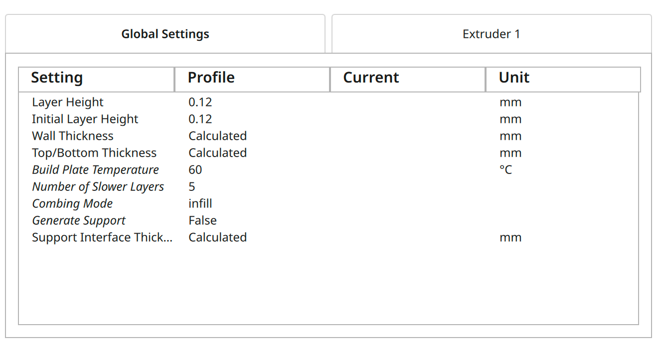

Merci à tous pour vos conseils. J'ai commencé par nettoyer tout le système puis je suis reparti sur les profils de Cura pour la Ender 3 : La configuration standard m'a donné un résultat très propre (à gauche), j'ai même pu sortir une tour (à l'arrière) avec cette même config. Par contre, la "Super Quality" m'a donné un résultat moins bon (à droite), sachant que la seule différence est surtout dans l'épaisseur des couches à 0.12mm. On voit bien les défauts sur la colonne de gauche du modèle. Si vous avez une explication, je suis preneur Soit le nettoyage était nécessaire, soit j'ai vraiment raté un truc sur ma config custom qui n'avait pour autant rien d'exceptionnel. Je vais y aller plus en douceur. Merci @Duncan4031 pour ton retour, j'ai également commandé un extrudeur à double engrenage avec un PTFE Capricorn, je teste ça dès que je le reçois. @Funboard29 merci pour le lexique, je ne connaissais pas le LW-PLA. En l'occurrence chez moi, c'était surtout un mauvais réglage J'ai pas prévu de faire ça tout de suite, mais j'ai bien en tête la possibilité de déplacer l'extrudeur directement sur la tête de chauffe, l'opération ne me fait pas peur et je compte bien tirer tous les avantages de ma Ender 3 mais je veux d'abord mieux maitriser les basiques. J'étais déjà très fier d'avoir réussit à remplacer la carte mère par une carte silencieuse et un écran tactile, c'est plus pratique. Prochaine opération prévue, le remplacement des ventilateurs. -

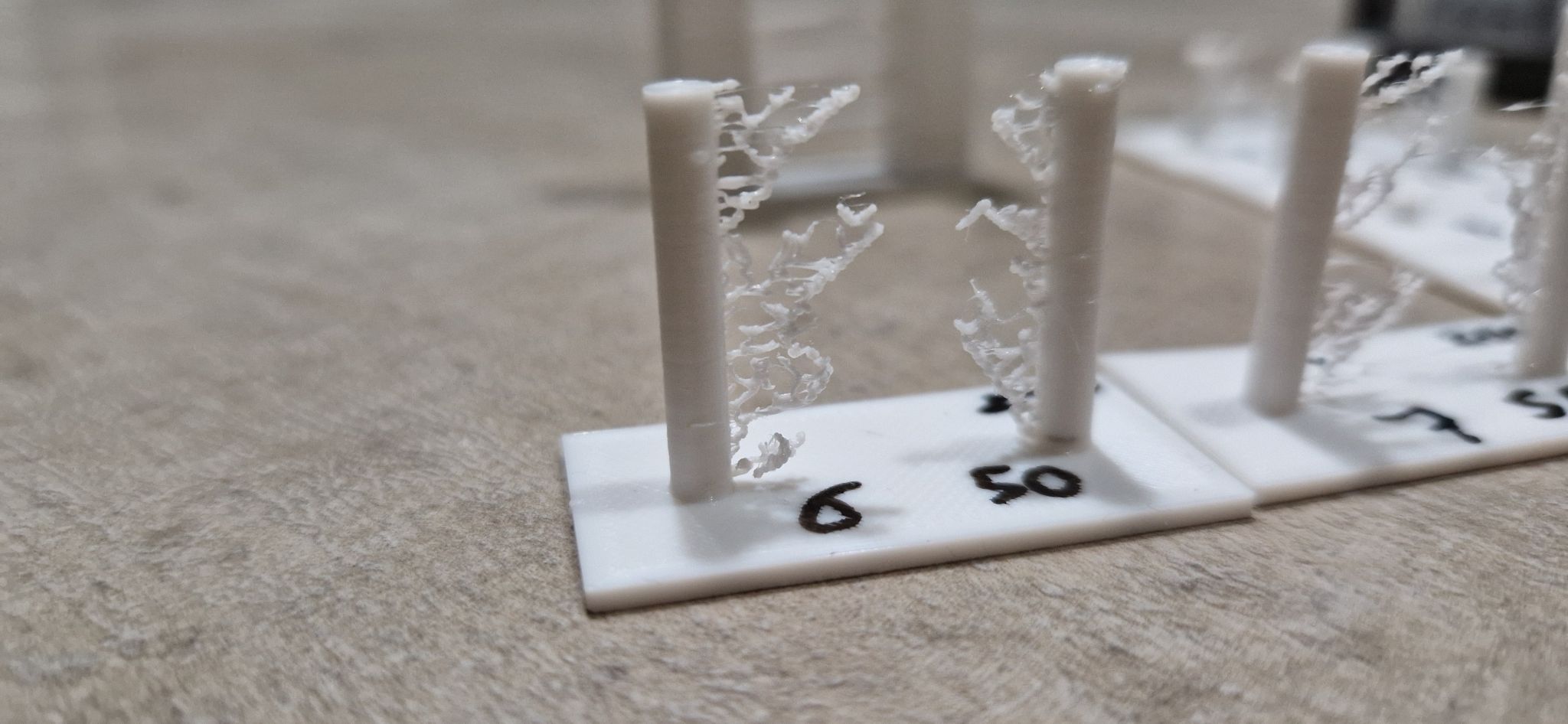

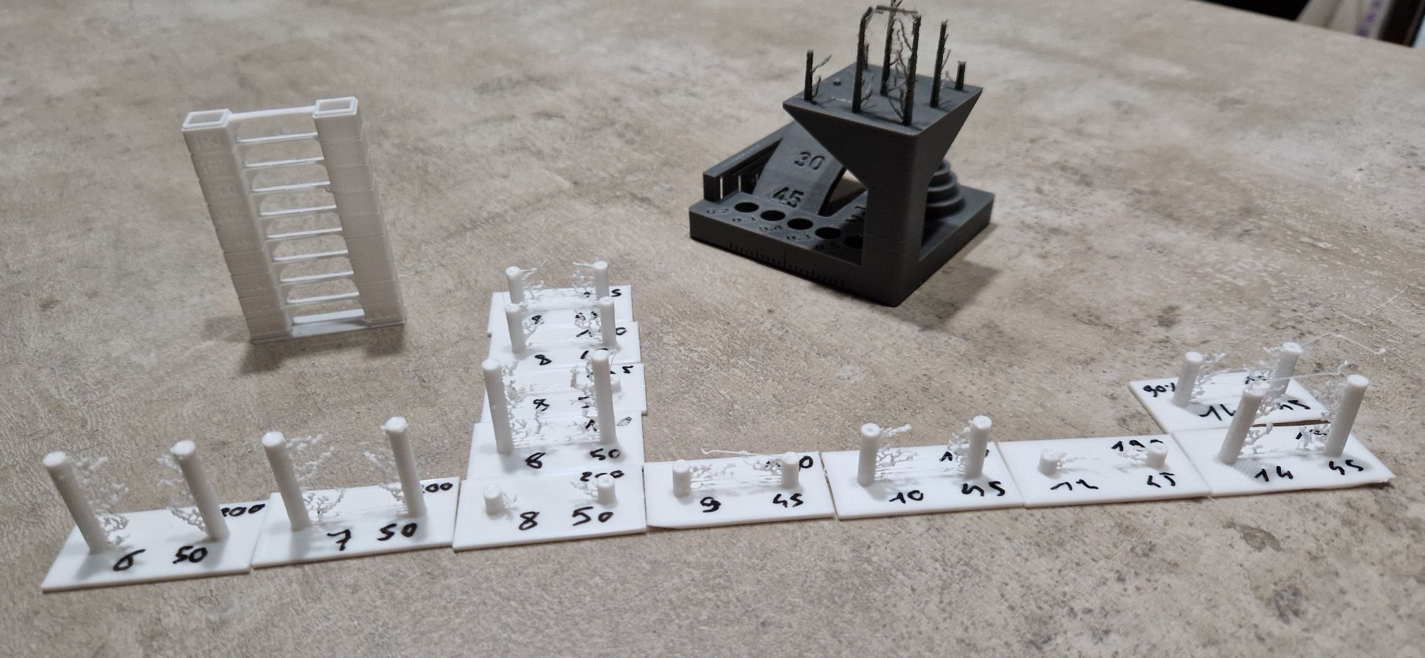

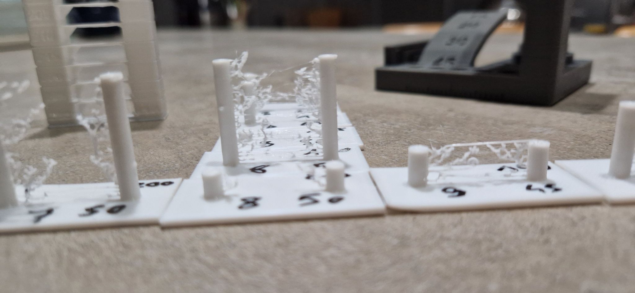

Bonjour, Merci pour vos réponses. @lariflette77 j'ai suivi cette vidéo pour les réglages justement, j'ai commencé à 6mm et 50mm/s mais malgré toutes les modifications faites ensuite, je n'y ai vu aucune différence. @Funboard29 c'est quoi du LW-PLA ? Tu as raison, je devrais être autour des 5mm et 45mm/s. Merci pour tes conseils, je vais repasser sur des réglages initiaux et contrôler plutôt l'imprimante pour voir si j'ai un soucis du côté de l'extrudeur ou du PTFE. Côté slicer, j'utilise Cura. J'ai bien la rétraction activée et aucun réglage spécifique qui pourrait la désactiver à ma connaissance. Je n'ai modifié que la température et les réglages de rétraction. Je contrôle mon imprimante et je vous tiens au courant. Merci. -

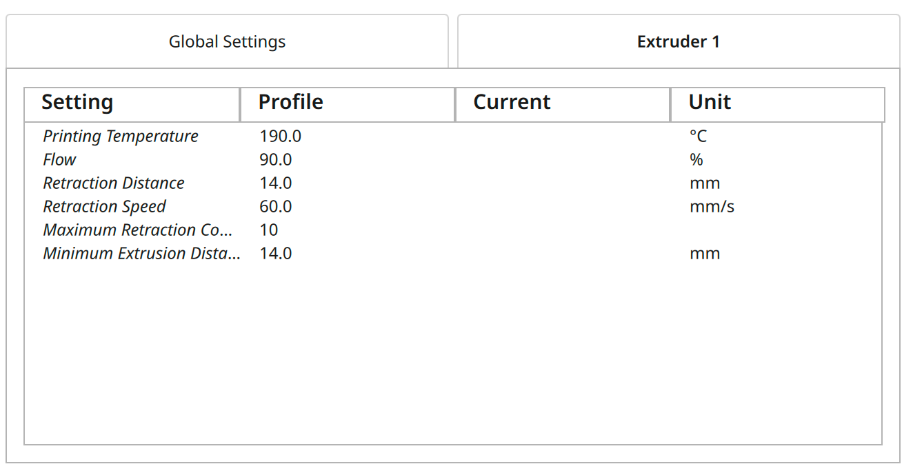

Bonjour, Malgré de nombreuses tentatives de configuration, je n'arrive pas à supprimer le stringing de mes impressions de test. J'ai une Ender-3 et j'utilise du PLA Blanc de la marque Creality. J'ai essayé en départ avec un filament PLA+ gris mais même résultat. J'ai réalisé une tour de température et là j'utilise un simple modèle de test avec 2 petites tours sur un support. Je suis descendu à une température de 190° pour limiter la viscosité du filament, en dessous j'ai de la sous extrusion. J'ai testé différentes distance et vitesse de retraction, entre 6mm et 14mm, vitesse entre 25 et 50mm/s et en dernier lieu, j'ai même réduit le débit à 90%. Mais j'ai toujours du stringing et pire, je ne vois aucune différence entre les différentes impressions, ni amélioration ni dégradation, du coup je ne sais même pas quelle autre confiruation changer. J'ai regarder un max du contenu sur le sujet mais à 14mm, je suis déjà loin de toutes les config que j'ai pu voir pour un système bowden où en général, je vois plutôt du 6mm. Du coup, je sollicite votre aide, si quelqu'un a déjà été confronté à ce problème et si il sait comment le résoudre pour obtenir une impression de meilleure qualité. Merci à vous.
