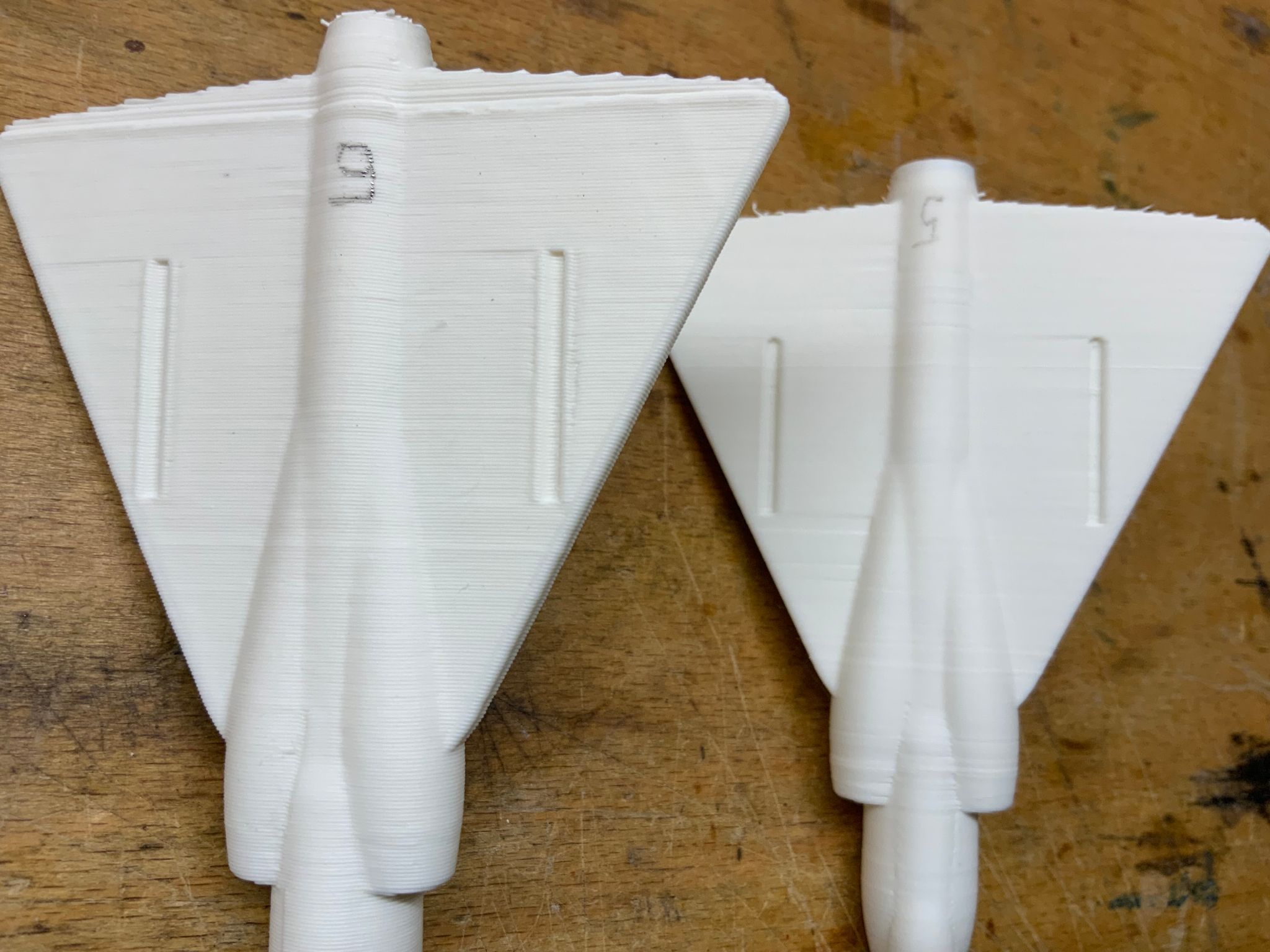

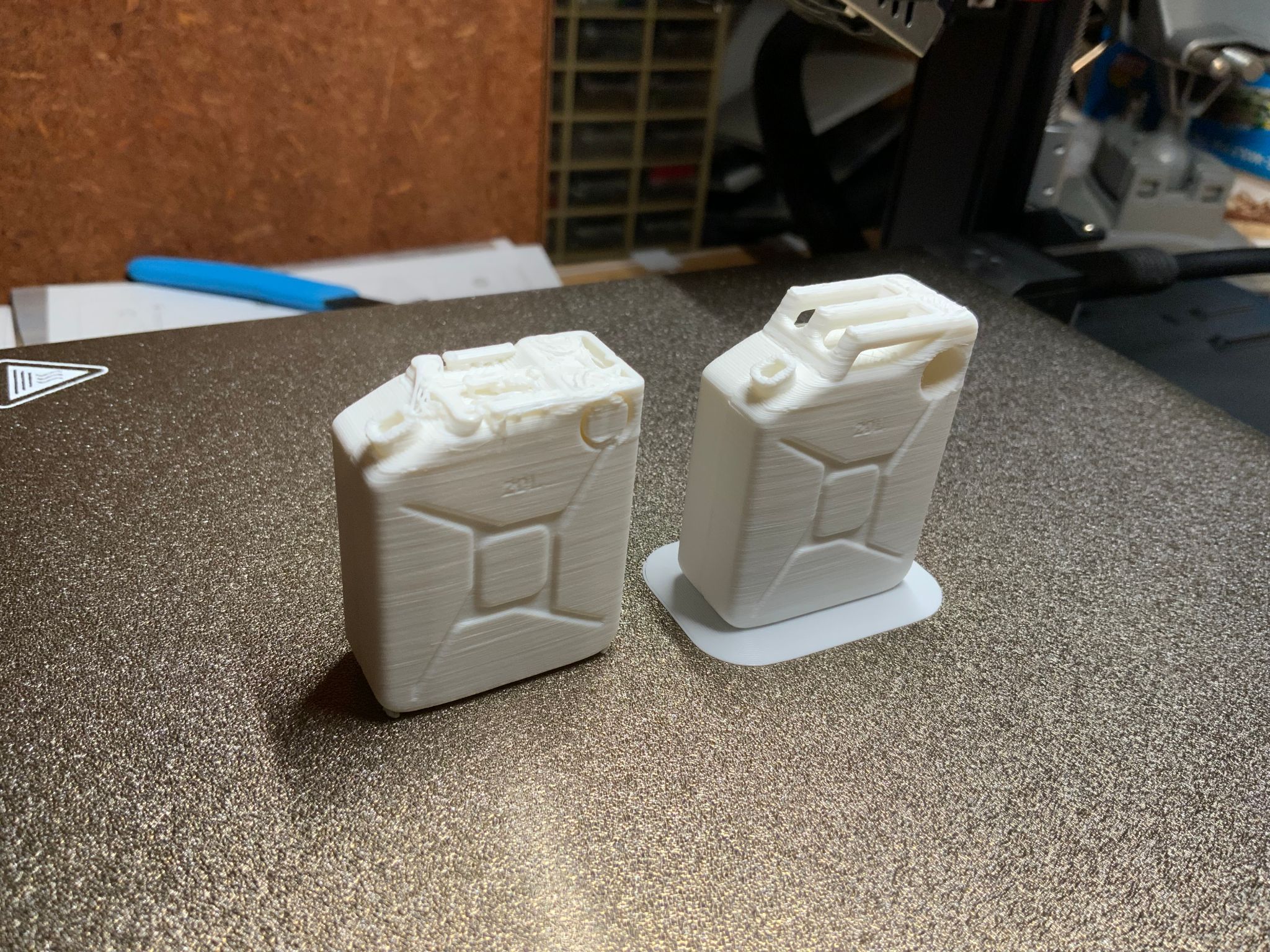

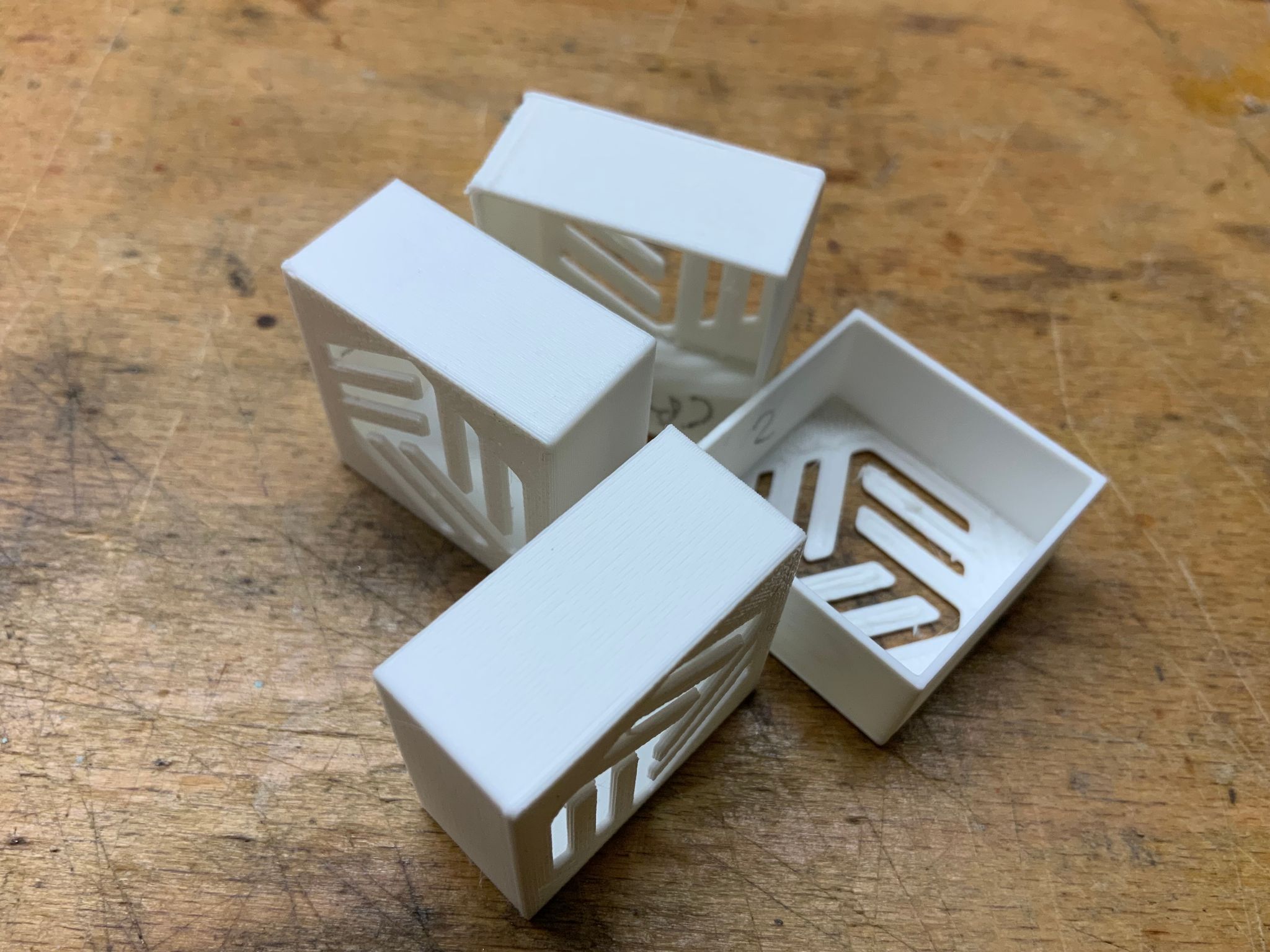

  1. bonjour , B105cbs : je n'ait pas compris se que ça veut dire : le ptfe du "heat-break" d'origine, qui freinerai le le débit du fil ? j'ai fait 2 jerricans en essai le 1er c'est décoller avant la fin ,manque de surface a la base !!!!! le 2ème est complet mais les 2 ont les memes couches pas jolie jolie !!!! mon imprimante est au sous sol ......hygrométrie environ 64% ......peu etre trop humide pour du PLA !!!!! il faut aussi que je teste une autre bobine du PLA + .......... je continue les investigations .......... je vais bien trouver pourquoi les impressions ne sont pas au top !!!!!!!!!! merci

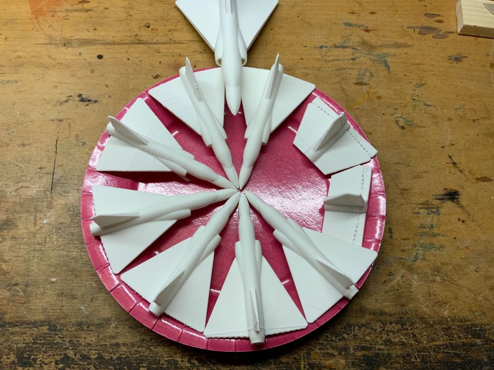

  2. bonjour , c'est vrai que ça fait jolie tous ces mirage .........de loin ça va les défauts sur certains ne se voit pas trop !!!!!!!! c'était pas prévu qu'il y en ai autant ......moi j'en voulais qu'un !!!!!!!!! je suis peu etre tombé sur le mirage le moins facile a imprimer pour un débutant !!!!!!! je vais continué avec vos idées de réglages : aldo007 : les paramètres pour tranchées le cube ........ça doit donner quoi ??? duncan4031 : l'ordre des parois .......encore un truc que je découvre ...........a voir !!!!!!! merci a vous .

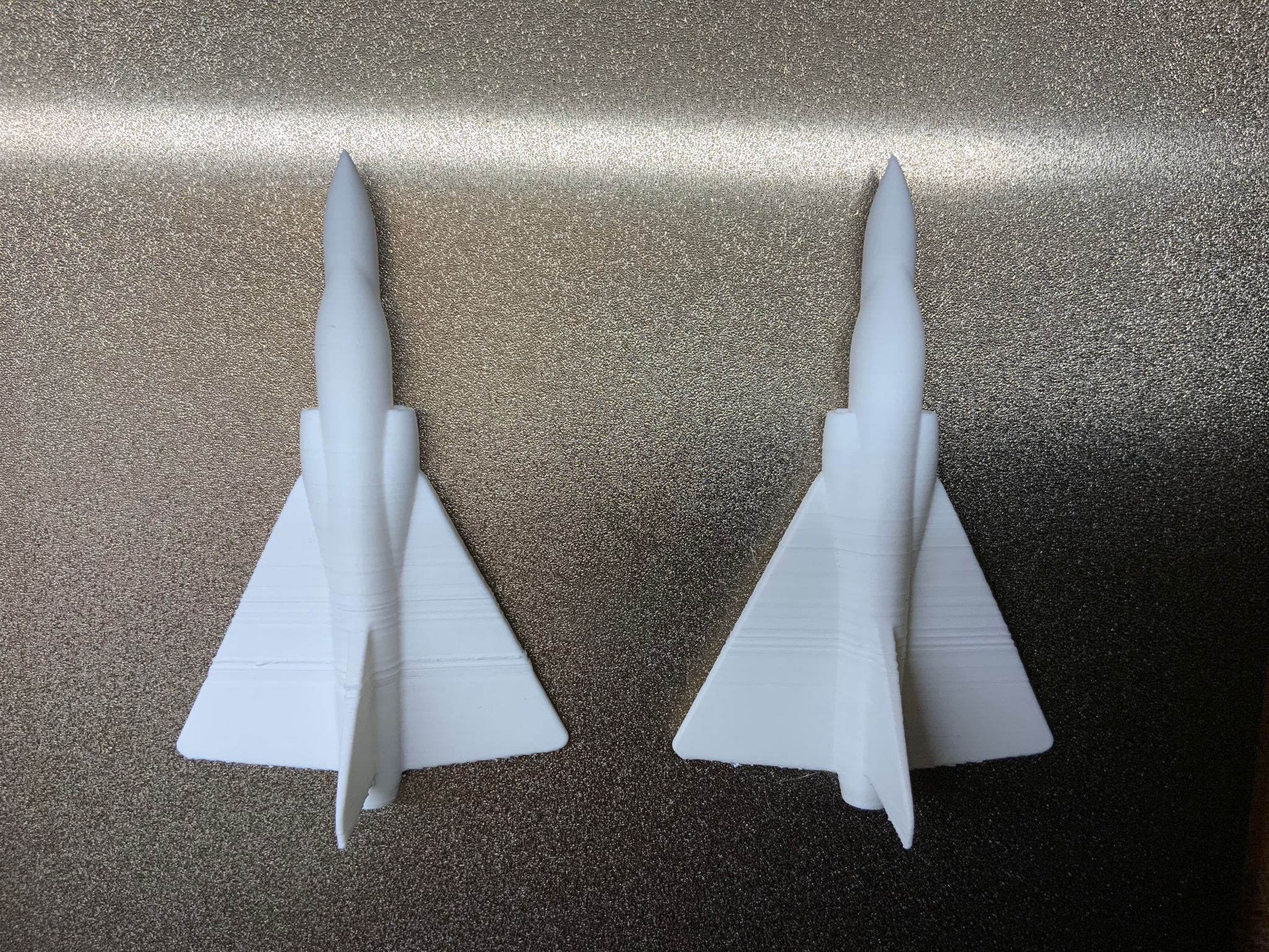

  3. alors après encore un test de débit avec cura .......il a fallut aussi que je règle a 130% le débit dans cura ....... !!!!!!!! j'ai encore fait un mirage 2000 .........et a part une couche plus visible le reste ça peu aller ....... mais je pense qu'on peu mieux faire encore !!!!!!!

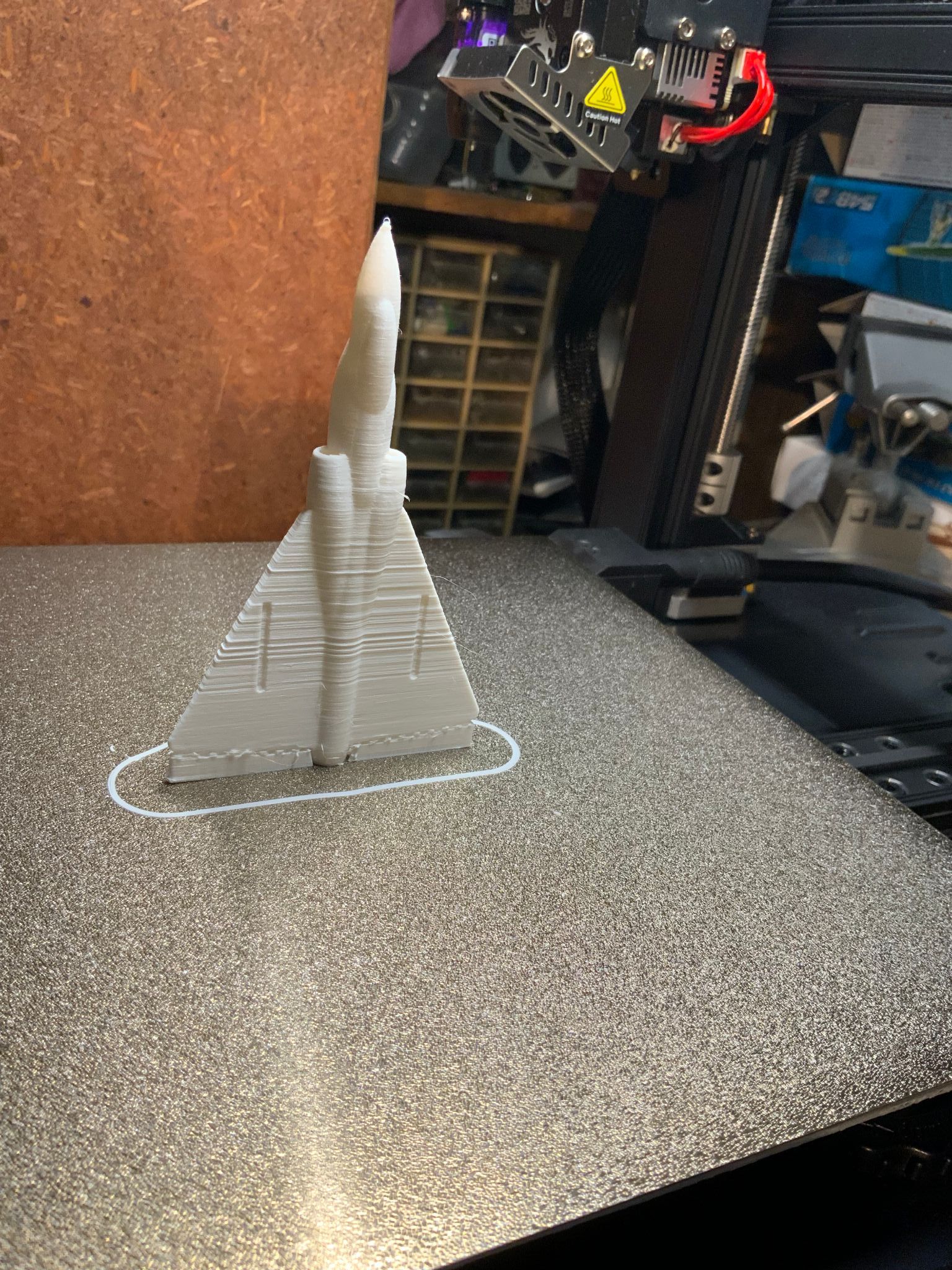

  5. bonjour , merci pour le profil et pour les infos / conseils sympa !!! de mon coté je ne comprend pas pourquoi plus je règle comme il faut le slicer et l'imprimante et plus le résultat est moche sur ce mirage ........!!!!!! par contre quand j'imprime les cubes de test débit ,en 25mm de coté , les couches sont nickel pas de défaut ........ c'est pas simple l'impression 3D !!!!!!! merci.

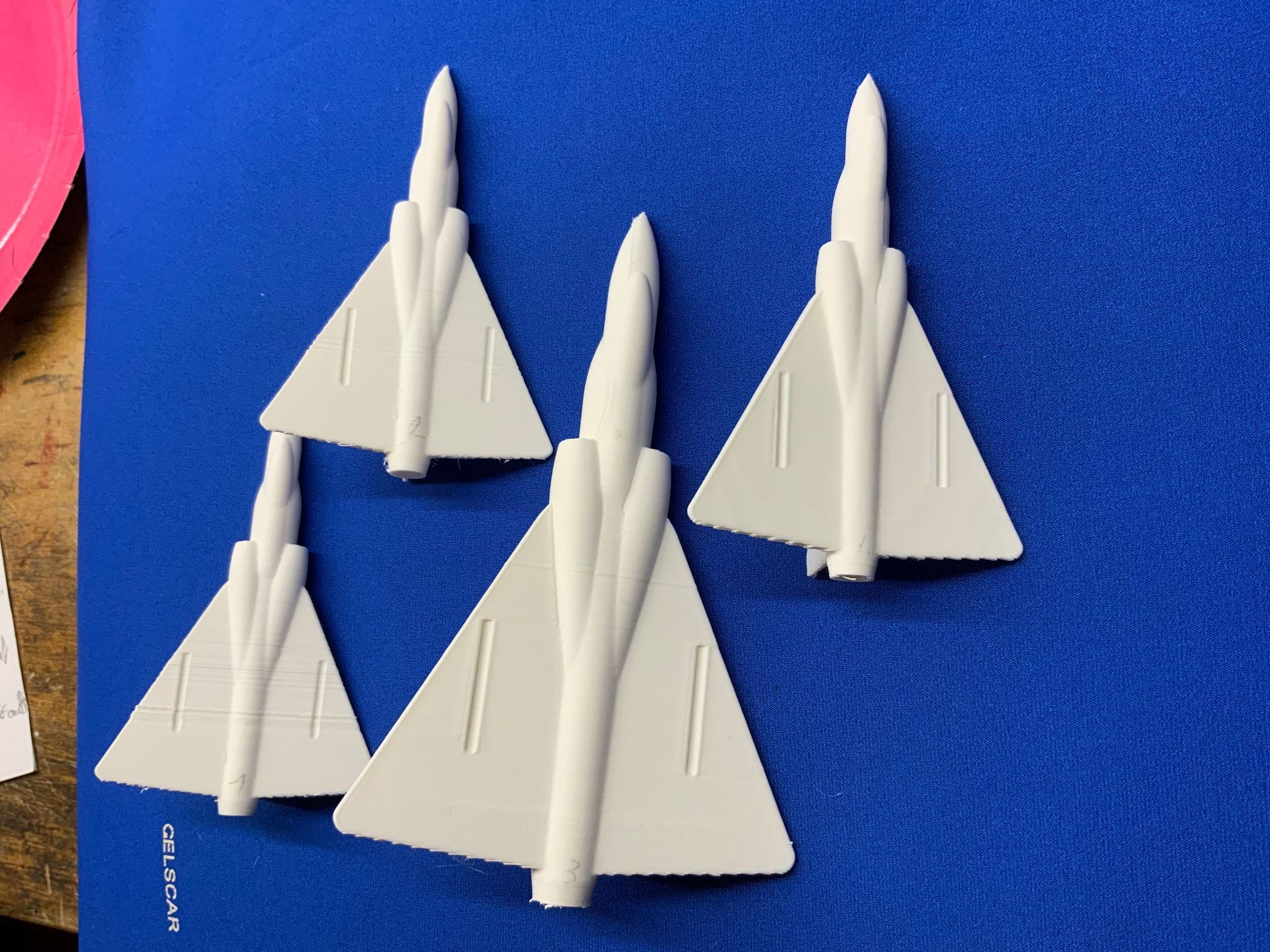

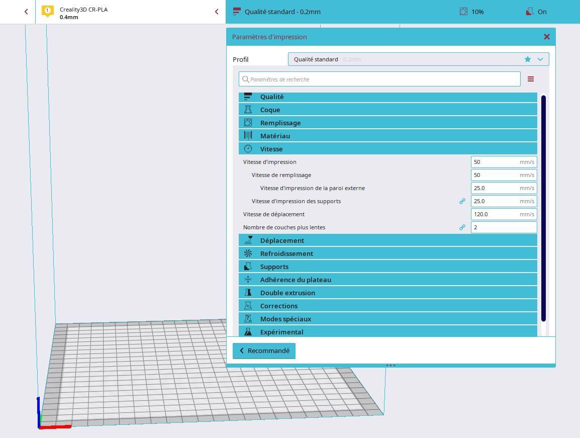

  6. bonsoir , merci BO105cbs pour tes infos/conseils .........!!!!!!! je veut bien le profil que tu me propose .....en MP .....comment on fait ??? je suis pret a testé tout ce qu'on me propose !!!!!!! après avoir réglé le soucis du palpeur du CR-TOUCH qui venait décoller la première couche du plateau en passant au dessus , j'ai imprimer des slt trouver en free , ça me sortait des "objets propres " sans avoir été dans les options du slicer pour réglé quoi que ce soit !!!!!!!! je le mettais direct dans créality slicer pour me sortir un G-code puis carte mémoire et impression ....... mais c'était avec les quelques mètres de fil PLA fournie avec la machine .......... maintenant pour mes test avec le mirage 2000 c'est du CR-PLA mat blanc que j'utilise ........ est-ce que le mat et plus délicat pour obtenir des impressions correct ???? et pour le positionnement du mirage ........j'ai suivie les images fournie avec le fichier stl ......je l'ai mis vertical ,d'ailleurs on voit aussi une couche "ratée " sur cette photo !!!!!!! bon maintenant faut que je trouve ou se situe le réglage du débit dans mon slicer !!!!!! merci alors je viens de trouver ou ce trouve se réglage de débit dans créality ..........après calcul il a fallut que je passe de 100% a 130% normal ou pas ??? j'ai refait un cube pour controler et c'est ok pour une épaisseur de parois en 0.8mm mais si j'imprime un "objet " avec parois en 1.2 mm au lieux de 0.8 mm il faut refaire un test de débit ou on peu laissé le réglage a 130% ........pour ma part !!!!!!! merci .
  7. c'est la que je sèche pour la suite ......... les sclicers sont régler par défaut , je ne trouve pas dans les menus de chacun le réglage pour comparé les dimensions obtenue et les dimensions par défaut !!!!!! j'ai du louper un truc ..... merci je vais peu etre installer cura !!!!!!!!! je sait que ça va pas régler mes petits soucis de paramètrages .......... mais comme chaque slicer a des réglages par défaut différent pour une meme imprimante !!!!!!! et sinon aldo007 a tu imprimer le mirage 2000 pour savoir si chez toi il sort " propre " !!!!!!!!! merci.

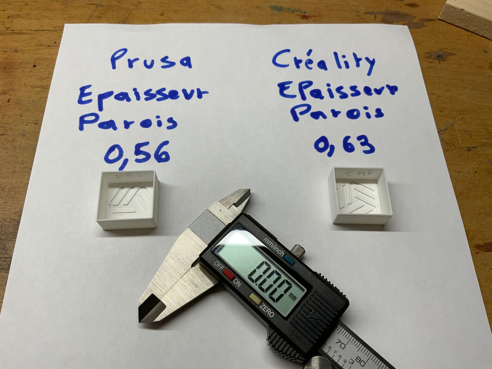

  8. okkkkkk !!!!!!!!!!! bon ben j'ai fait mon cube mesurer les parois etc etc etc ......!!!!! mais c'est pas claire pour modifier les paramètres dans prusa ou créality !!!!!! pour l'instant je ne trouve pas ou ce trouve les modifications a faire dans le slicer et si c'est en % ou en mm !!!!!!!!! et je sait pas lequel des 2 slicers est le mieux !!!!!!!!!! faut que je trouve un tuto qui me guide pas a pas par rapport a mon imprimante et le slicer que j'utilise !!!!!! merci.
  9. okkkkkkkk !!!!!!!!! mais moi je pensait pas qu'il fallait faire autant de réglages donc d'avoir des outils précis, avant de pouvoir avoir un résultat correct !!!!!!!! j'ai retrouver un pied a coulisse numérique du 1er prix ........mais il a l'air assez précis !!!!!!!!!! je vais imprimer le cube vide que j'ai trouver et mesurer l'épaisseur ...... a suivre ........

  11. bonjour, ton fichier , bien pratique , fonctionne avec open office je n'ai pas encore fait le controle du débit ....... ça demande de la précision et mon pied a coulisse n'est pas assez précis je trouve !!!!!! merci.

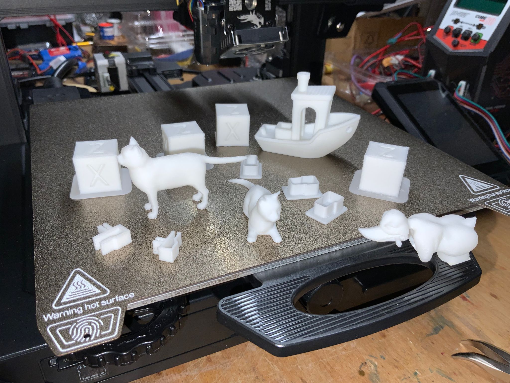

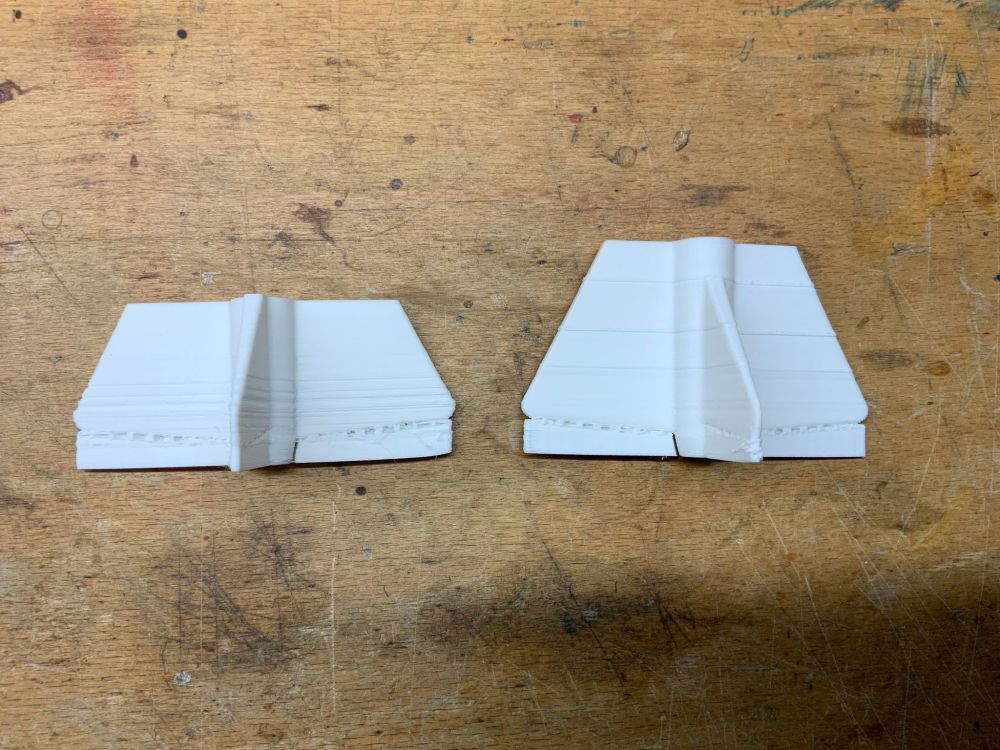

  15. bonsoir , le lit chauffant ........c'est le plateau , il na pas de jeu et les excentriques sont correctement réglé !!!!!!! j'ai fait le calibrage de l'extrudeur , il y avait 2mm de fil non consommer sur les 100 mm de test...... il n'a pris que 98 mm de fil !!!!!!!! j'aurais penser le contraire vu les défauts de superpositions de couches !!!!!! j'ai fait le calcul qui va bien pour modifier le réglage la ou il faut dans le display !!!!!!!!! c'est vrai que le calibrage est trés facile a faire quand on a compris la procédure ...... j'ai refait 2 impressions ............c'est mieux ...........mais il y a encore des couches mal "étaller " !!!!!!!!! je vais continué a chercher/paufiner les réglages !!!!!! merci.

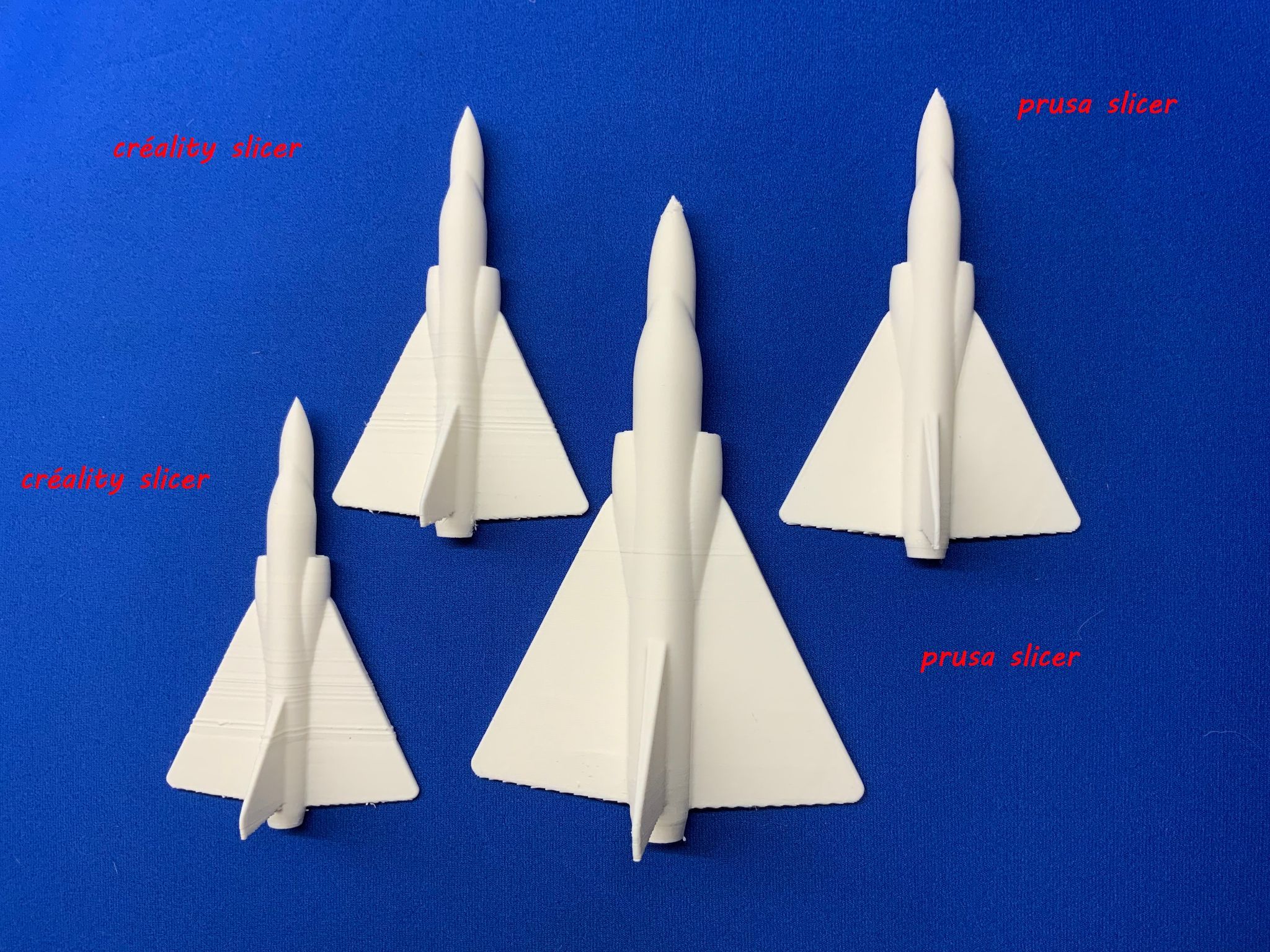

  17. je prend note de toutes vos infos . j'ai compris le principe pour calibrer l'extrudeur .........j'ai plus qu'a l'appliquer !!!!!!! par contre en attendant de trouver le tuto qui me va bien , j'ai testé la meme impression en générant le fichier G-code avec prusa slicer sans touché au réglage ....... et bien c'est déja beaucoup mieux .........!!!!!!!!! donc les slicers ont des réglages par défaut différents pour une meme machine !!!! merci.

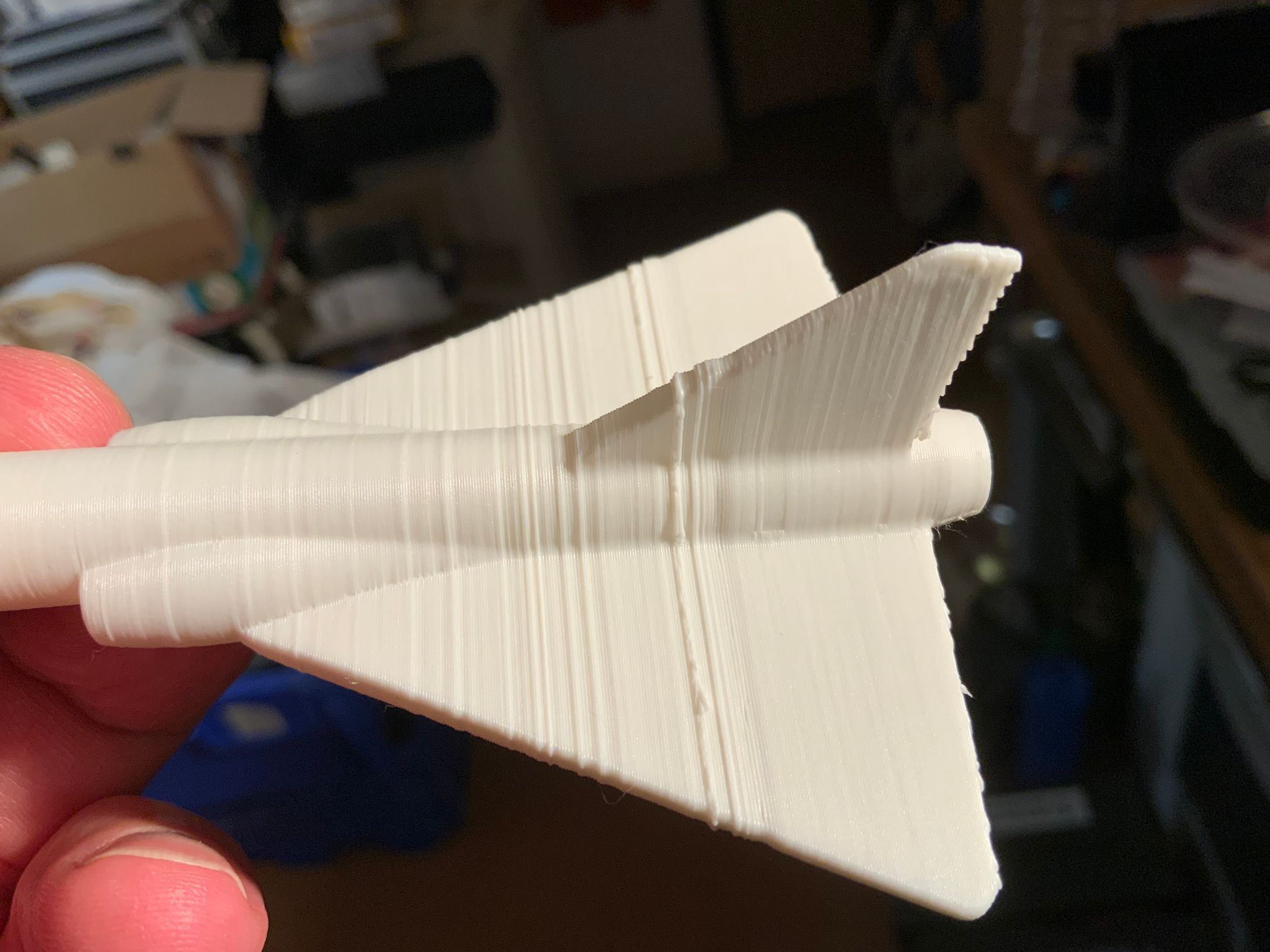

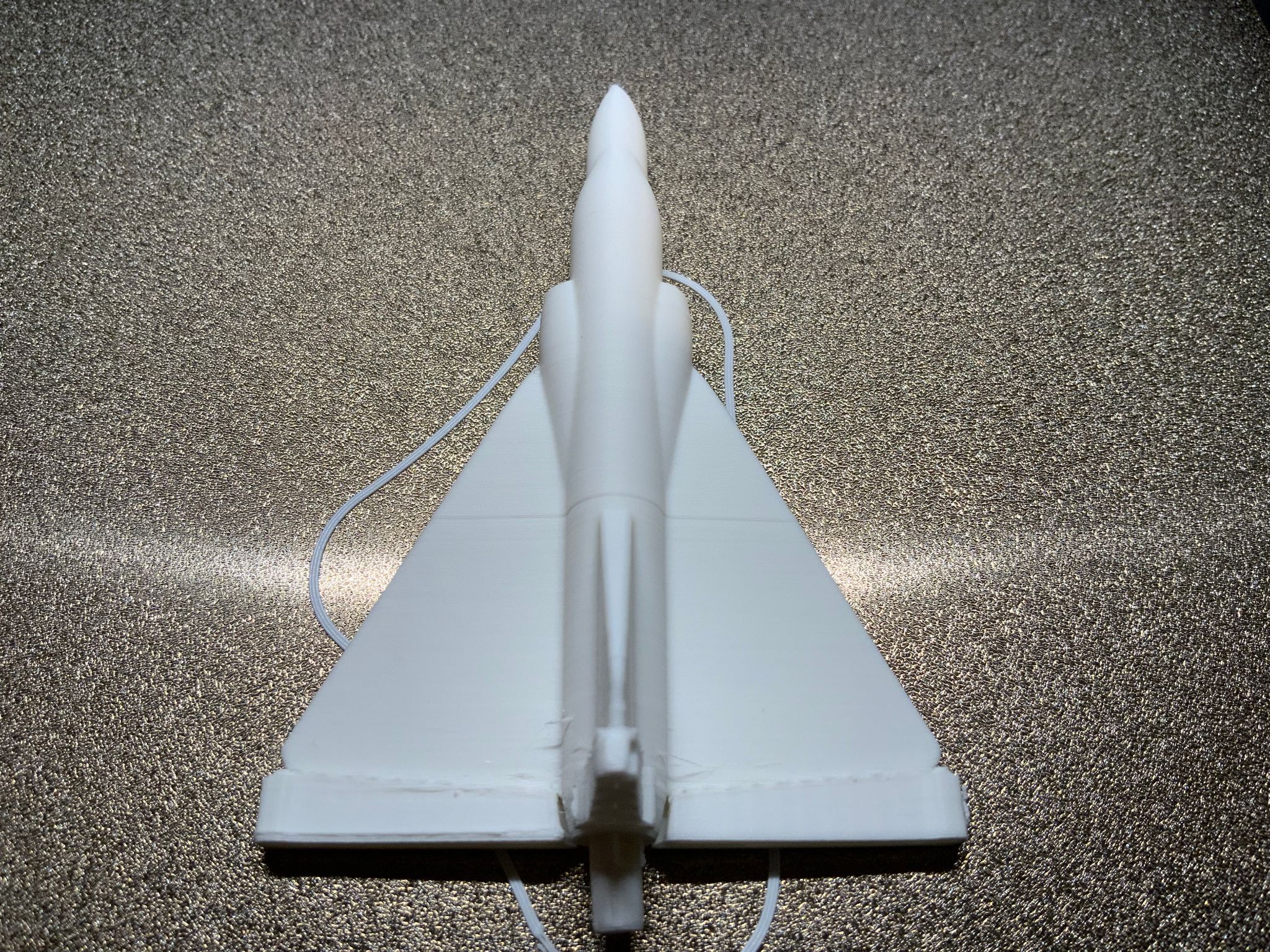

  20. bonjour a tous , toujours en plein apprentissage d'impression 3D , je rencontre un problème de couches pas régulière du tout !!!!!!!! pour les petits objets il n'y a pas de soucis de couches ..... j'ai imprimer ce petit avion avec les réglages par défauts du slicer créality , avec une temp de 195° et du CR-PLA ...... j'ai réessayer avec une temp de 225° et il y a aussi des défauts pratiquement au meme niveaux !!!!!!! j'ai chercher d'ou pourrais venir ce défaut mais j'ai rien trouver en français pour l'instant sur le net !!!! je pense a un problème de rétraction ........mais pas sur du tout !!!!!!!! si quelqu'un a une piste ???? merci d'avance .

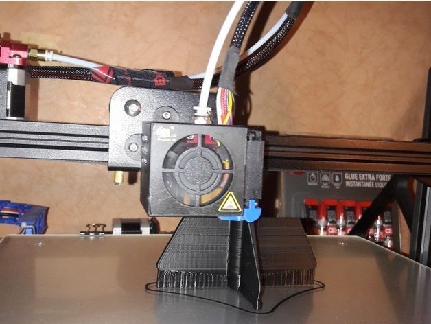

  21. bonjour, je viens de recevoir en cadeau la meme imprimante et j'ai exactement le meme problème .... en résumé : le montage a été rapide ...mais déja un problème pour réglé le niveau du plateau ..... obliger de régler a -4,75 la tete et les vis du plateau sont beaucoup dévissée ,car sinon la buse restait a environ 5 mm du plateau !!! seule les petites impressions au centre du plateau sont nickel !!!! mais dés que j'essaye une impression ou le palpeur du CR-TOUCH croise la première couche le palpeur emmène la 1ère couche avec lui !!!!!!!! j'ai testé pleins de fichiers différents avec 3 slicers différents ,réglages différent et rien ne change ......... comme si le palpeur du CR-TOUCH restait trop bas pour l'impression ,alors qu'il se rétracte a fond dans son logement !!!! donc pour l'instant je n'ai pas trouver pourquoi le CR-TOUCH reste aussi bas !!!! est-ce un problème de firmware de l'imprimante , un défaut connu mais facilement résolvable , ou j'ai raté un réglage !!!!!! merci beaucoup par avance pour vos conseils !!!! j'ai trouver comment résoudre se problème ......... il suffit de desserrer les 4 vis qui tienne le bloc , de maintenir vers le haut ce bloc et de resserrer les 4 vis !!!!!!!!!! il y a un peu de jeu dans les trous ....... comme cela ça remonte un peu le palpeur du CR-TOUCH et il ne touche plus le plateau en passant au dessus de la première couche d'impression !!!!!! il faut refaire après le niveau du plateau après ce " réglage "!!!! c'était tout simple .........mais long a trouver le pourquoi du comment !!!!!!! voili voilou ......
