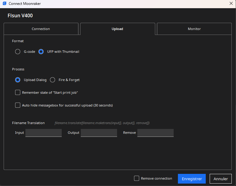

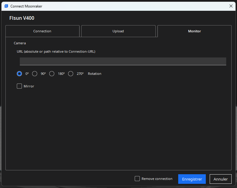

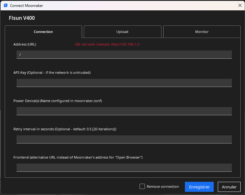

  2. Excellent Moucklee, çà fait un moment que je cherche une solution, un grand merci à toi ! Bon j'ai installé et configuré comme tu m'as dis mais je n'ai toujours pas de vignettes, je te mets les screenshots des paramètres pour le cas ou tu aurai une idée ? c'est bon Moucklee çà marche, j'avais pas renseigné l'URL Merci encore & bon WE
  3. Salut à tous, Je cherche une solution sous Cura 5.4.0 pour afficher les vignettes des G-codes sur l'écran de la Flsun. Cela marche sous Prusaslicer sauf que je n'ai trouver aucun profil de qualité pour ce dernier. J'ai vu qu'il existait des plugins pour faire ce genre de chose mais mais uniquement pour la version de Cura 4.3.x Si quelqu'un à la solution, merci d'avance

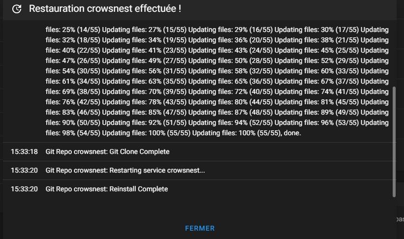

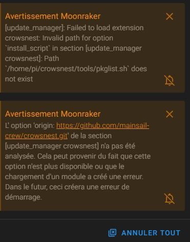

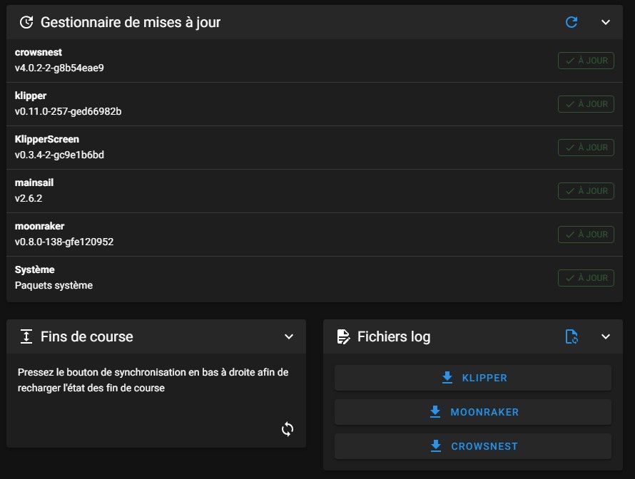

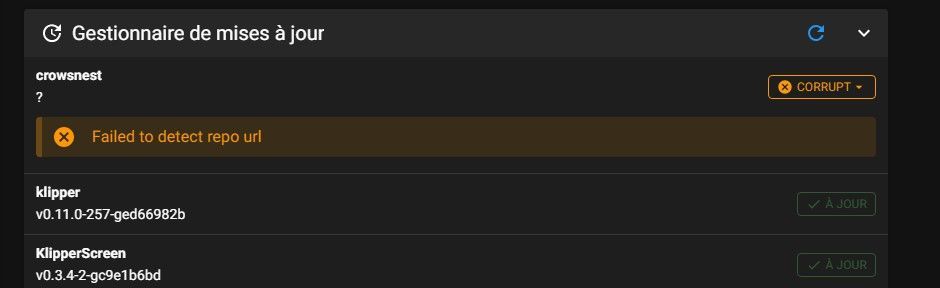

  4. quant tu veux dire ouvrir le fichier Crowsnest tu veux dire le fichier Crwsnest.conf ? le problème viens de l'intallation de la version de Guilouz, le script pour la mise à jour dans moonraker ne fonctionne pas et lorsqu'on force la reparation de crowsnest dans les mise à jour la çà fonctionne du moins jusqu'au re-démarrage de la FlunV400 car ensuite Crowsnest à disparu de la liste des mise à jours.
  5. Apparament nous sommes plusieurs à avoir le même problème. Tout c'est passé correctement sauf pour la caméra. dès que je supprime les constructions Flsun et que j'installe les versions officielles (1 instance), je perds la caméra. J'ai refais 3 fois l'installation et toujours le même problème. Je force la réinstallation de Crowsnest depuis les mise à jour mais rien à faire, toujours pas de Cam. j'ai fouillé sur le web et je ne suis pas le seul à avoir ce problème. Du coup obligé de réinstaller les construction de Flsun, dommage !
  6. idem pour moi et apparament nous sommes plusieurs à avoir le même problème. Tout c'est passé correctement sauf pour la caméra. dès que je supprime les constructions Flsun et que j'installe les versions officielles (1 instance), je perds la caméra. J'ai refais 3 fois l'installation et toujours le même problème. Je force la réinstallation de Crowsnest depuis les mise à jour mais rien à faire, toujours pas de Cam. j'ai fouillé sur le web et je ne suis pas le seul à avoir ce problème. Du coup obligé de réinstaller les construction de Flsun, dommage !
  7. le problème viens de l'intallation de la version de Guilouz, le script pour la mise à jour dans moonraker ne fonctionne pas et lorsqu'on force la reparation de crowsnest dans les mise à jour la çà fonctionne du moins jusqu'au re-démarrage de la FlunV400 car ensuite Crowsnest à disparu de la liste des mise à jours. C'est dommage car le tuto de Guilouz est extrêmement bien fait tout a passé nickel sauf qu'on perd les caméra dans l'opération, du coup je suis reparti sur le versiopn stock, dommage !
