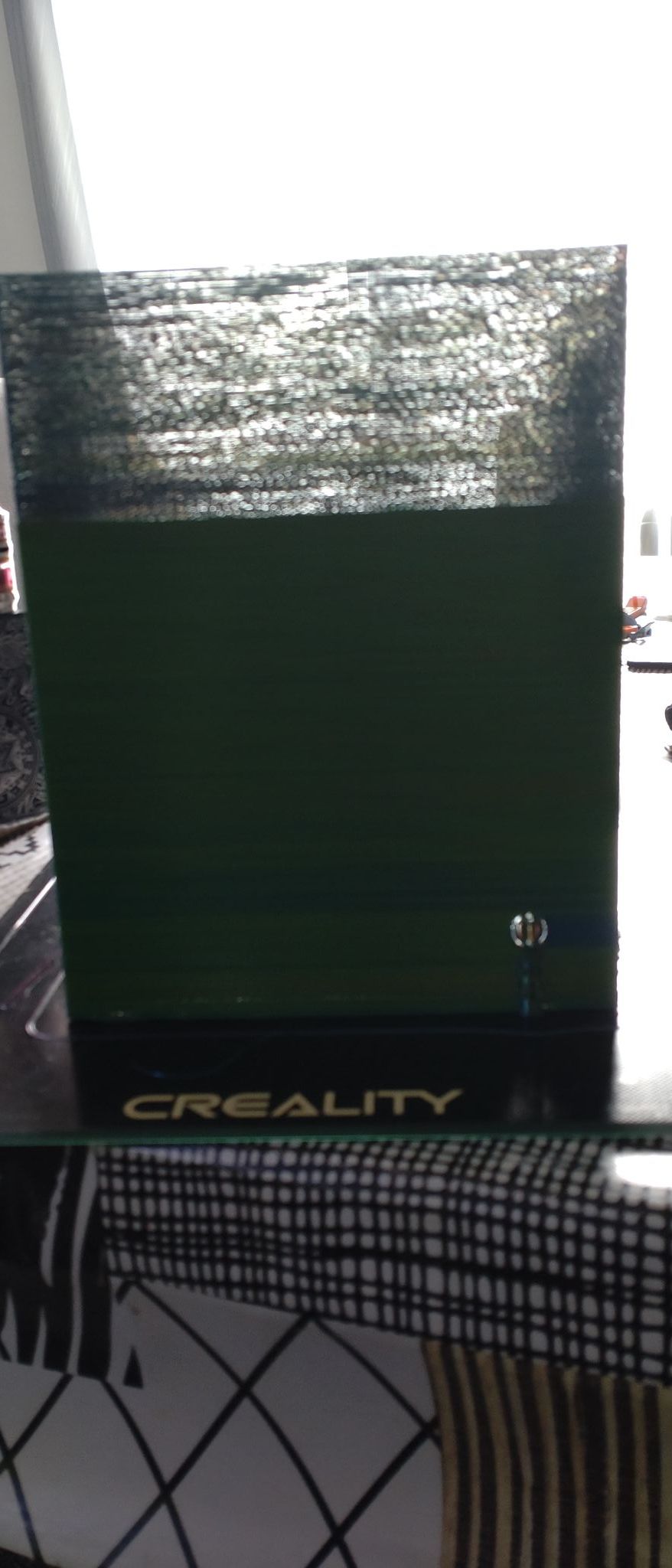

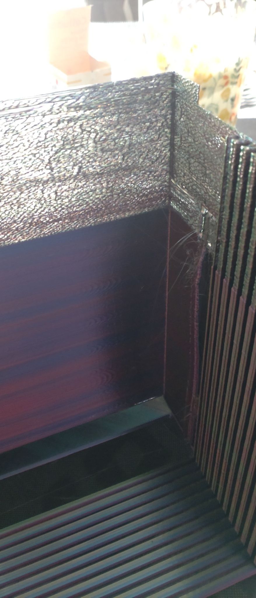

  4. Bonjour a tous J aurais besoin de vos lumières car là je sèche ... J'ai imprimer cette pièce pour la 2eme fois sur une ender 3v1 La première fois j ai eu le phénomène après 5 millimètre de hauteur sur un filament qui m as déjà poser sous par le passé (est il possible au passage d avoir des fil défectueux?) J ai donc relancer mon impression sur un fil qui ne m'as pas poser de soucis jusque là toujours en pla après 20 heure toujours pas de soucis mais ce matin au réveil c est le drame ... Aucune parois n est collée entre elles sur les dernier 4 cm et c est du chewing-gum aucune résistance et complètement troué ...(sous extrusion ?) Buse changée il y as peu de temps serait elle rebouchée en cour d impression ? Paramétre cura non disponible je les ai changer depuis pour d autre projet et parallèle De mémoire Vitesse 30ms sur l ensemble Plateau 60⁰ T⁰ 210 Si besoin de complément je reste à dispo Merci d avance de vos avis et conseil
  5. Désolé je n' avais pas vu cela dans le profil c est indiqué désormais si besoin la prochaine fois cela facilitera sans doute les choses (en espérant qu'il n'y ai pas de prochaine fois mais avec l impression 3d on en apprend tout les jours ) Réglage offset refait avec le jeu en moins de la tête ce coup ci c est bon Il n y as plus ces trous lors de l impression comme j ai eu ce matin Merci pour les infos et la solution surtout Bonne soirée à vous Vincent
