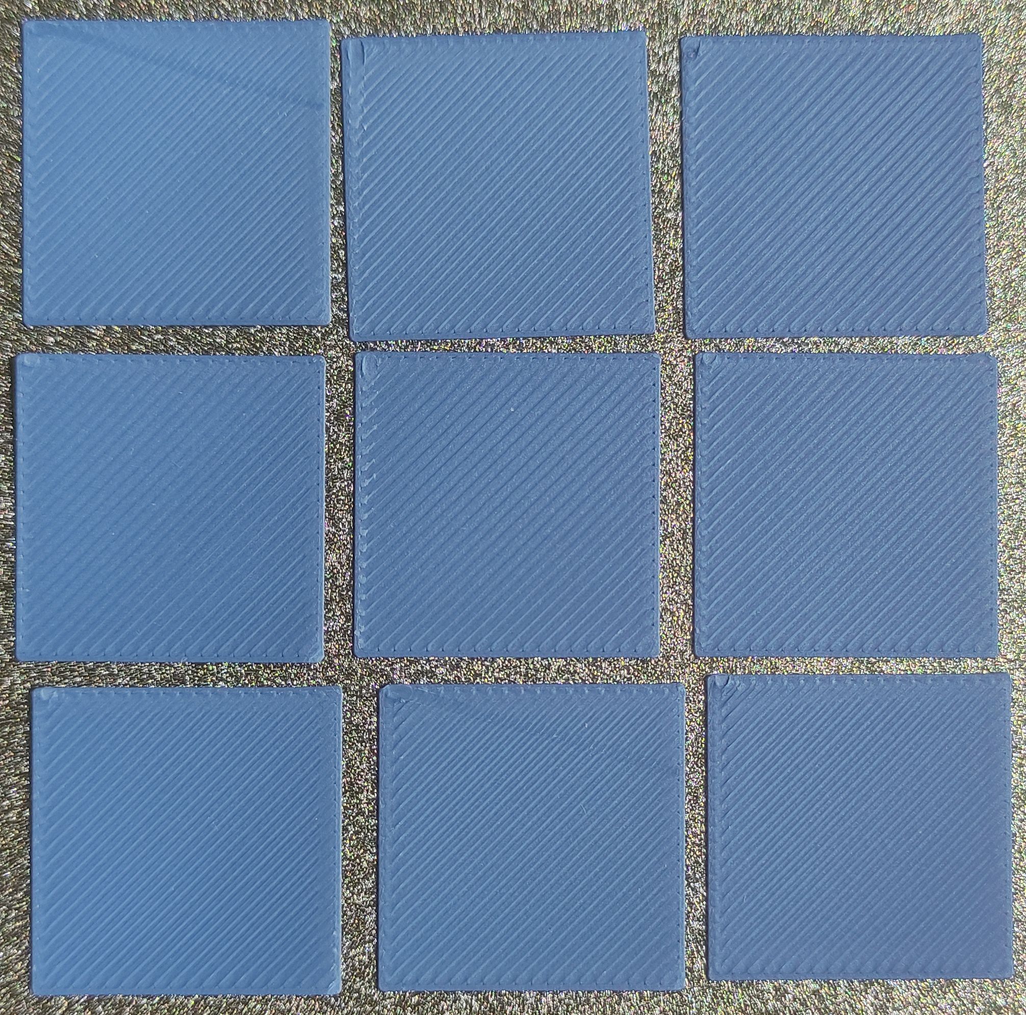

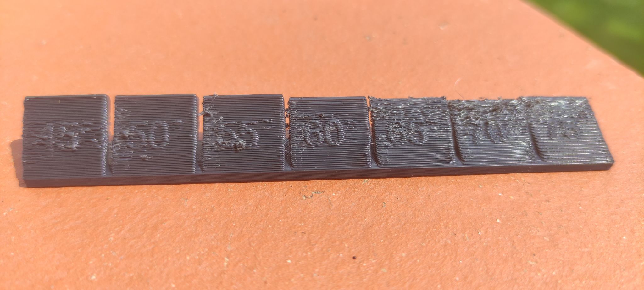

  4. Bonsoir, Je reviens après quelques jours où je n'ai pas eu le temps de m'occuper de mon problème. J'ai essayé d'imprimer plusieurs carrés avec des valeurs de z-offset de façon à remonter le plateau vers la buse, de 0.005 en 0.005 (car les valeurs de 0.05 à 0.10 étaient vraiment trop importantes et dégradaient rapidement l'impression). Mon z-offset de mes impressions était réglé à la base à +0.020. Je n'ai pas réussi à vous photographier le résultat tant les photos ne reflètent (à tous les sens du terme ) pas grand chose. Et puis, après 2 soirs à regarder dans tous les sens les différents résultats, j'en suis arrivé à me dire que la valeur de +0.020 n'était vraiment pas si mal. Le plus lisse au toucher, et celui où le filament ne bavait pas trop sur les côtés. Je ne m'explique pas pourquoi j'avais aussi l'impression que le trait de purge n'était pas assez appuyé. Bizarre... Je vous livre ci-dessous le résultat, mais ce n'est pas bien clair. Désolé. Je vais continuer mes investigations, et essayer une impression avec le plateau à 105°C comme tu me l'as proposé. La suite un autre jour ! Bonne nuit !

  7. J'ai essayé l'impression à 110°C, et c'est encore mieux. Je vous joins les photos du rendu : @Savate Je vais également tester à 105°C ce soir. Je te rejoins également sur la ligne de purge qui ne semble pas assez écrasée. Pourtant, le dessus des pièces semble pas trop mal. Cela peut-il être un problème de ma buse bimétallique ? En effet, j'ai rayé la surface de mon PEI (du côté que je n'utilise plus bien sûr) en voulant régler mon z-offset. Visuellement elle ne semble pas avoir de trace, mais bon...? Voici 2 photos d'écrasement de la ligne de purge : Également une photo du dessous d'un objet : Ainsi que du dessus : @Funboard29 Je suis également d'accord avec toi. Pour bien faire, il faudrait acheter une caméra thermique, car le plateau ne doit pas être à la même température partout. Et ce n'est pas le même prix qu'un thermomètre infrarouge laser. Quelle est la référence du matériel que tu utilises ? Je peux bien acheter ce type de matériel mais je ne suis pas sûr que cela m'aide en quoi que ce soit. Merci encore à tous les 2 pour l'aide précieuse que vous m'apportez. Bonne journée !

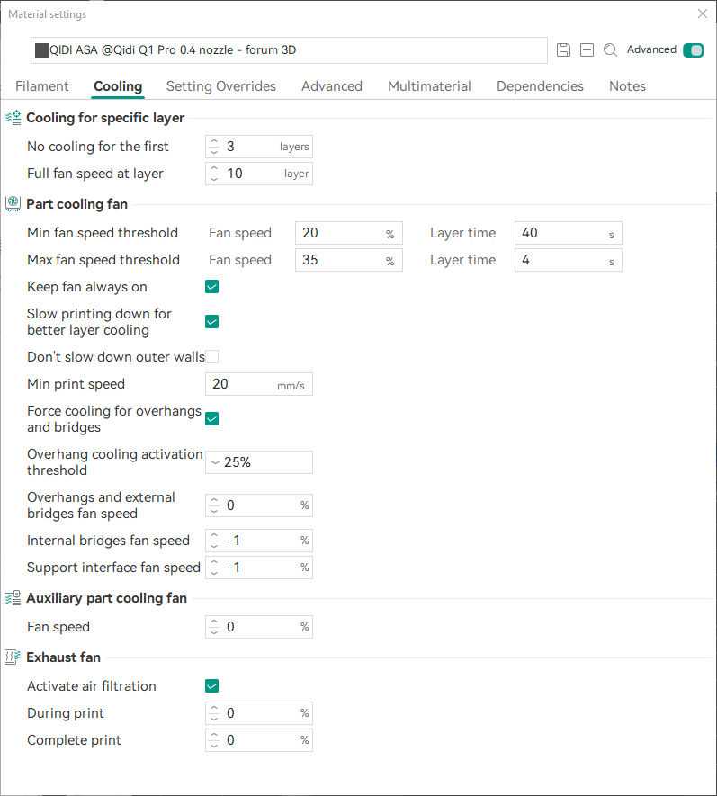

  8. Bon, je vous fais un 1er retour. J'ai ajouté la ventilation tel qu'indiqué sur ma copie d'écran d'OrcaSlicer ci-dessus. J'ai passé la température de mon bed à 100°C et … c'est déjà beaucoup mieux. L'impression va jusqu'au bout, mais du Warping subsiste. il ne faudrait pas énormément d'autres couches pour que l'un des objets ne se décolle. D'ailleurs, on peut voir sur chacun, que la buse d'impression ne dépose pas le plastique avec la même force sur l'intérieur et la périphérie de chaque objet. Du coup, je viens de relancer un autre test en passant la température du bed à 110°C, afin de voir s'il y a une différence. Je vous tiens au courant… demain matin maintenant !

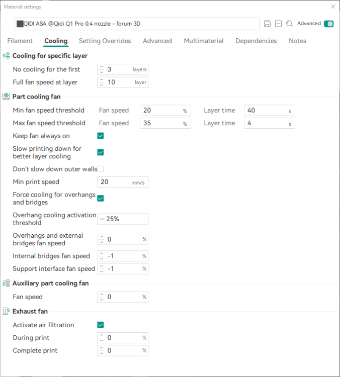

  12. Tout d'abord, un grand merci à tous les 2 pour vos réponses rapides. @Savate J'ai utilisé les valeurs du profil du filament Qidi Asa dans Orcaslicer. D'où les 90°C du bed. Je vais dans un 1er temps augmenter à 100°C cette température, puis à 105°C si cela ne suffit pas, puis 110°C. Tu as raison, et après tout, c'est noté ! Je remets une ventilation entre 20% et 40% mais je coupe pour les 3 1er layers ? Qu'en penses-tu ? Je joins une copie d'écran du réglage pour voir s'il y a quelque chose qui cloche dans mon paramétrage (par contre, avec ce réglage, une fois le plateau découpé, je m'aperçois que la ventilation passe à 20% à compter du 4ème layer, et reste à 20% jusqu'à la fin) : Concernant le Paic, il y a plusieurs versions. Tu prends laquelle ? @Funboard29 Merci également. Je ne savais pas qu'aucun des constructeurs ne fabriquaient de filaments. En fait, j'ai préféré prendre celui de la marque, afin d'avoir un support si jamais j'avais des problèmes, mais je m'aperçois qu'il n'en est rien. Ca fait 2 semaines qu'ils me baladent en me posant plusieurs fois les mêmes questions. Et pourtant, c'est la même personne qui me répond... à moins que ce ne soit de l'intelligence artificielle, cela ne m'étonnerait pas. En plus, quand tu poses 2 questions dans le même mail, il ne répond en général qu'à une seule... Ce filament n'est pourtant pas le moins cher (35,99 € chez eux, et 28,99 € sur amazon). Les filaments que tu utilises sont bien ceux-là ? : https://www.smartmaterials3d.com/fr/asa-filament#/2-taille-m_750g/15-couleur-chlorophyll/27-shoes_size-285_mm https://www.extrudr.com/fr/fr/products/durapro-asa/?variant=UHJvZHVjdFZhcmlhbnQ6MzYxOA%3D%3D Merci à tous les 2 !!!

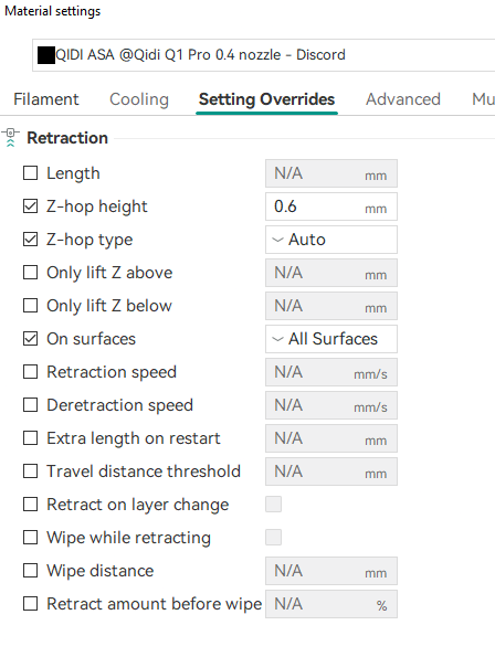

  13. Bonjour à tous, Je suis désolé par avance pour la longueur de mon post, mais je veux que vous ayez toutes les infos en main afin de pouvoir me venir en aide. Je reviens vers vous au sujet d'une problématique que je n'arrive pas à résoudre, au sujet de l'adhérence du filament ASA de chez Qidi sur le plateau PEI de mon imprimante Qidi Q1 Pro. Je suis d'ailleurs en communication par mél avec le service support de chez Qidi, qui semble me balader, sans me trouver de réelles solutions. L'impression concerne le test de calibration du débit Pass 1 dans OrcaSlicer. Au niveau de la 6ème couche, du warping finit par se produire, entraînant de ce fait un décollement d'un ou plusieurs objets et un plantage de l'impression in fine. Je précise avoir réglé les températures à : 55°C pour la chambre (bien fermée), 90°C pour le plateau, 250°C pour la couche initiale et 255°C pour les autres couches La chambre et le plateau ont chauffé pendant 45mn environ avant l'impression. Le refroidissement est complètement coupé durant toute l'impression. La vitesse volumétrique max est de 16 mm3/s et la vitesse d'impression minimale est de 20 mm/s. J'ai nettoyé le plateau PEI avec de l'alcool isopropylique. Comme il y avait toujours du warping, j'ai fait un test en utilisant la colle en stick fournie par Qidi avec l'achat de mon imprimante, sans succès (je vous joins la photo du résultat obtenu) J'ai fourni le fichier *.3mf à Qidi et ils n'ont eu aucun problème de warping lors de l'impression de leur côté (ils m'ont envoyé une photo. Effectivement, c'est très propre, mais comment vérifier que l'impression a bien été réalisée en ASA et au moyen de la Q1 pro ?) Ils me conseillent maintenant d'utiliser de la laque sur le plateau, mais j'ai déjà lu pas mal de sujets ici, où beaucoup déconseillent cette solution (ainsi que la colle). Avant de continuer plus loin avec eux, je voudrais savoir ce que vous en pensez. Je vous joins également le fichier *.3mf afin de pouvoir vérifier mes réglages. J'aimerais pouvoir me passer de raft ou de brim, d'autant plus qu'il semblerait que d'autres personnes ont pu imprimer ce test sans utiliser quoi que ce soit de plus que des réglages bien adaptés. Les pistes que j'envisagerai sont : jouer au niveau des températures, mais lesquelles et dans quelles mesures ? Je vous donne les préconisations du filament de chez Qidi donné sur le rouleau : Nozzle temp : 240-280°C Print Speed : 30-300 mm/s Bed temp : 100-110°C Bed PEI Film or Coating with PVP Glue Fan : 0% - 60% modifier des vitesses d'impression ? ajouter un peu de ventilation ? Le filament peut-il être en cause ? (j'ai oublié de vous dire l'avoir séché au moyen de mon sécheur de filament Creality Space Pi pendant de longues heures). Avez-vous des pistes à me donner, j'en ai raz la casquette, pour rester poli, et cela m'empêche d'avancer sur mes nombreux projets. Merci beaucoup par avance à ceux ou celles qui voudront bien me venir en aide. Bonne journée à tous ! Flowrate Test - Pass1.3mf
