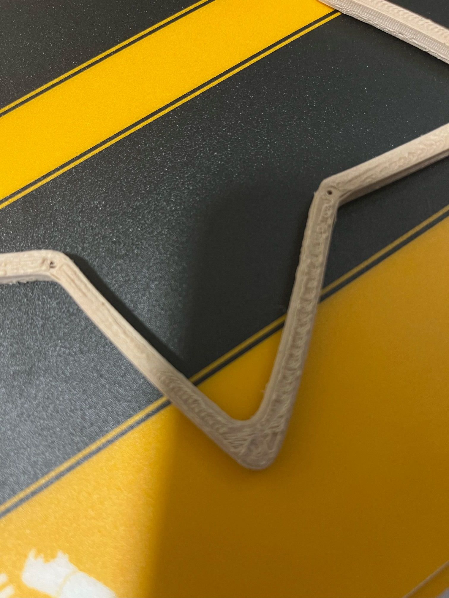

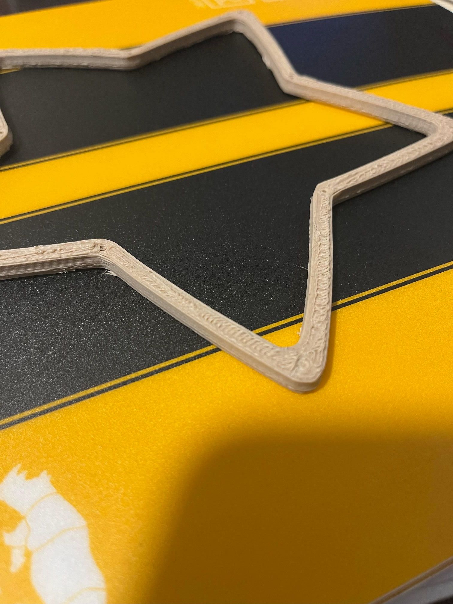

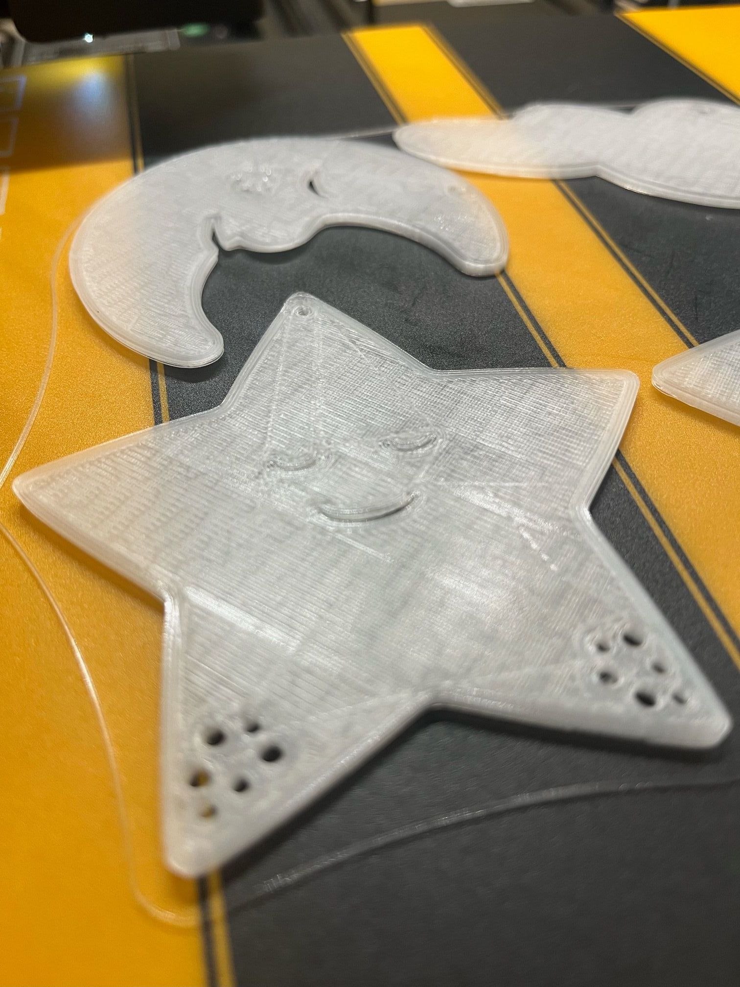

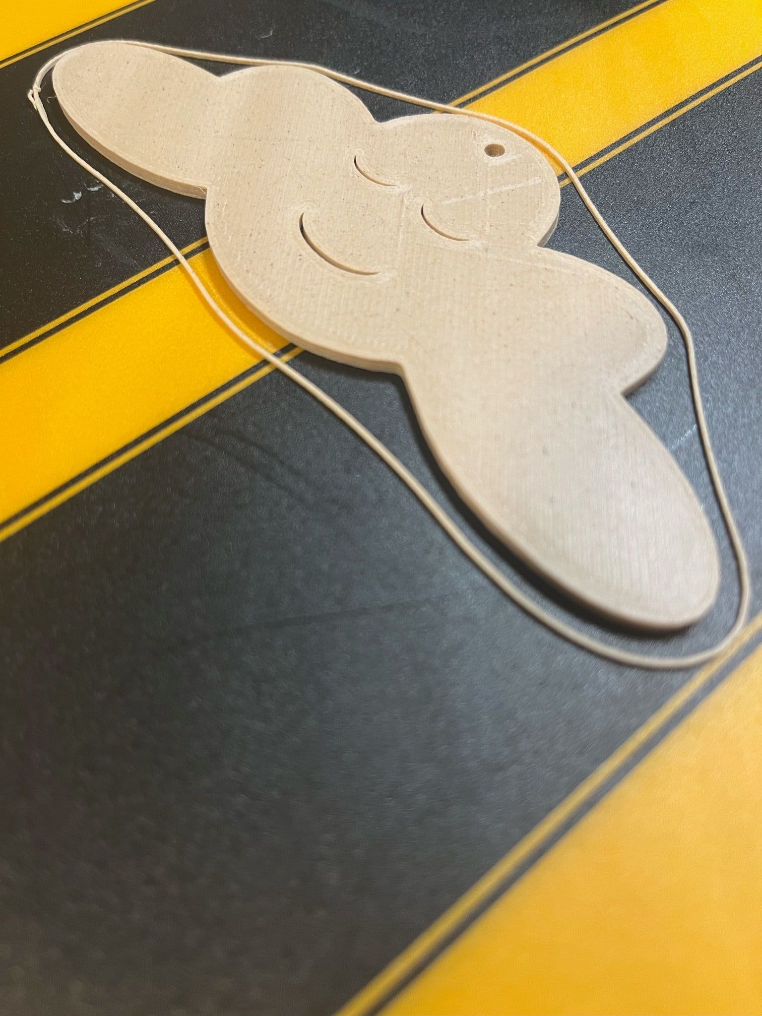

  1. Salut! Du coup vous me mettez le doute ^^ "rotation_distance: 9 #7.004 " de 7.004 je suis passé à 9. De 10cm extrudé je suis passé à 8cm. Du coup j'extrude moins. En ce qui concerne le filament bois, c'est bien du 1.75mm, je l'utilisé sur la bowden sans problème ou presque. En tout cas mes pièces étaient propre. J'ai justement changé de filament aujourd'hui. J'ai tester un filament phosphorescent. Voir photo! Klipper ne prends pas en charge l'écran de mon imprimante, donc je gère tout sur printer.cfg. Je ne savais pas pour la buse ≥0.6mm pour le filament bois. Merci ! PS: J'avais tenté rapidement le débit sans grand résultat, bon j'avais modifier 4 lignes de débit sur 16 au total. Peut être pour ça ^^ Merci pour vos réponses !
  2. Re, J'ai revérifier la "rotation_distance" qui était bonne, j'entends par là que j'extrudai bien les 10cm demandé. Mais, j'ai quand même augmenter la valeur (au pif), et à force de tâtonnement le problème est effectivement résolue! Merci à vous 2 !!
  3. Merci à vous 2! PPAC: je vérifie ça de suite! Pommeverte: C'est du PLA bois de chez wanhao, enfin imitation bois ^^, nope pas de crépitement en sortie, le pla n'est pas cassant non plus. Nope je n'ai pas print de tour de température. Je vérifie ce que m'a dit PPAC et je print une tour. Hier, J'ai augmenter la "Durée minimal d'une couche" dans mon slicer de 5 sec à 15 sec, pour laisser le temps au pla de refroidir. Résultat légèrement mieux mais bof! Je regarde ça de suite et je reviens vers vous avec les résultat. Merci à vous!
  4. Bonsoir à tous, Je viens de changer de tête d'impression pour passé en direct drive sur ma D12/230 sous klipper via un RPI. J'ai modifié l'emplacement des capteurs sur les 3 Axes, calibré le z-offset, régler la rotation-distance ainsi que le pressure_advance pour l'extrudeur. J'ai modifié les paramètres de mon slicer pour la distance/vitesse de rétractation. Mais malgré ça, mes prints sont horrible! (voir photo). Même en réduisant la vitesse d'impression, je n'ai aucune amélioration. Je ne comprends pas... Auriez-vous une idée d'où ça pourrait venir? Est ce ça vous est déjà arrivé?
