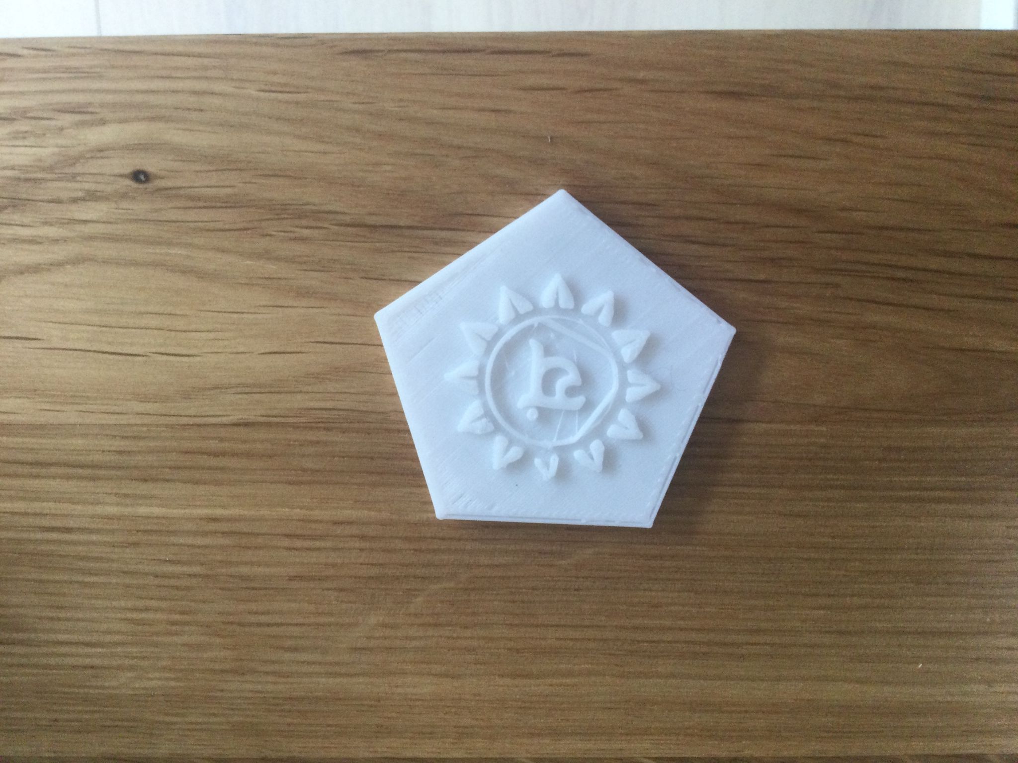

  1. En effet, je n'avais pas pensé au fait qu'il faut un multiple de la largeur de buse, ça explique déjà beaucoup de choses ! J'ai laissé le réglage par défaut du constructeur sur 2 lignes de paroi. Un grand merci déjà pour ces conseils, ça va me faire bien avancer

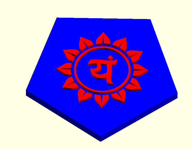

  2. Merci pour cette rapidité de réponse Oups Merci, je l'avais fait dans la rubrique présentation mais pas dans mon profil.... Je mets en pj le fichier stl, ainsi qu'une capture de openscad. A vrai dire je ne savais pas que ça se faisait ... Ce qui m'étonnes, c'est que j'ai déjà imprimé quelques trucs avec cette imprimante et ce filament, et parfois avec des zones plus précises que ici, mais sans soucis (par contre, ces zones étaient majoritairement faites de tracés rectilignes, je suppose que ça joue) Donc je vais calibrer mon extrudeur, ça sera toujours mieux. J'ai regardé rapidement le profil, je vais approfondir, merci Je viens de vérifier, j'ai 10%, valeur par défaut du profil de creality... Si je pige bien, 30% c'est plus safe ? pastille 4eme chakra.stl
  3. Bonjour à tous et toutes, Assez nouveau sur Cura, je cherche à imprimer des "pastilles" avec des dessins un peu précis dessus, genre les symboles des chakras. Je vous mets la photo de la pièce en pj. La taille totale est en gros de la taille d'une bougie chauffe plat, soit en gros 4.5 cm de largeur d'hexagone. Comme vous pouvez le voir, l'un des pétales, ainsi que le cercle se sont mal imprimés. C'est parfois mieux, parfois moins bien... Je me demande déjà à cause de quoi ce genre de problèmes survient-il de manière générale ? J'ai laissé le profil par défaut de creality dans cura niveau température de plateau, de buse, vitesse, ... et le filament est du PLA "ecoPLA". Ensuite, je me demandais s'il est facile (je n'ai pas trouvé) de changer la vitesse d'impression pour des portions spécifiques sur cura, sans aller directement modifier le gcode ? Je vous remercie par avance de vos éclaircissements. Damien
