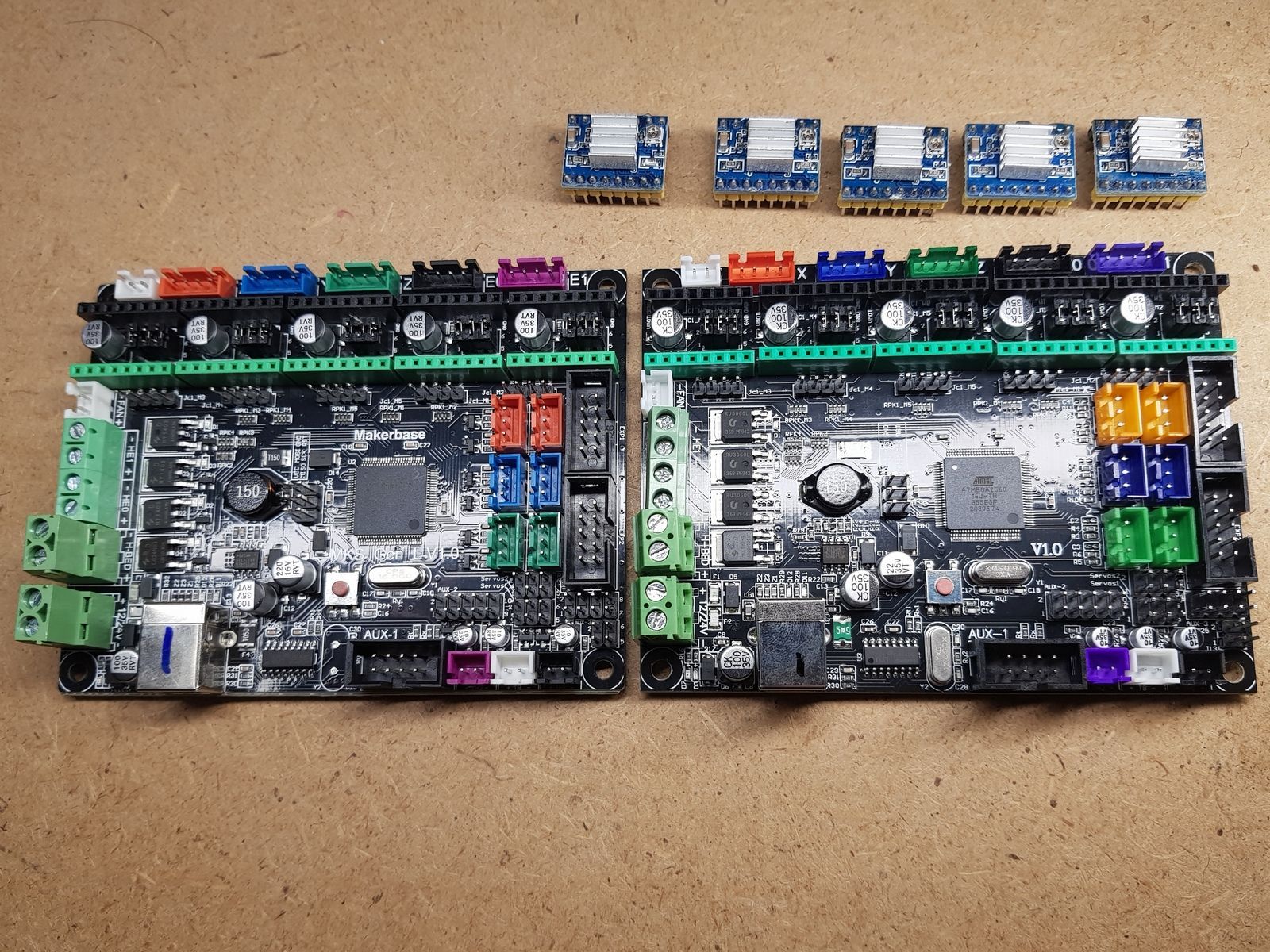

  2. Bonsoir, Suite à plusieurs tentatives couronnées d'échec, j'ai reflashouillé la CM avec un firmware d'origine Artillery. Après re-réglages du plateau, tout semble rentré dans l'ordre: l'imprimante réagit "comme avant" et sort des impressions impeccables. Les températures sont stables et les LEDS re-fonctionnent normalement. C'est peut-être la fin de ce feuilleton - je touche du bois. En tout cas mille mercis à toi Mr Magounet et à toi Aldo pour votre aide et votre soutien dans cette galère. Malgré cette mésaventure dûe vraisemblablement à un orage, je continue de penser que la X1 est une super imprimante. Je me passe très bien d'un BLT, le plateau ne se dérègle pratiquement pas une fois bien fignolé ( pourtant, le mien est bien gondolé!). Je n'ai jamais eu de problème avec ces fameuses nappes qui ont fait couler beaucoup d'encre ni avec ce cable d'alim du plateau finalement. Elle marche très bien à l'état stock et je me demande ce qu'on gagne réellement à bidouiller (à part le plaisir de le faire) au vu des nombreux posts sur ce forum. Bien sûr, ça reste une affaire à suivre. Cordialement. Sundog.

  5. Ok les gars, ce qui m'étonne, c'est que la carte d'origine (celle qui a pris la foudre) qui était donc une MKS avait deux quartz et celle que je retire qui est aussi une MKS n'en a qu'un seul. Ce n'est aucunement un problème, c'est juste de la curiosité. Bonne soirée à vous deux. Sundog.
  6. Bonjour, Bon, j'y retourne... La carte que je remplace n'a qu'un seul Quartz. C'est normal ça? celle d'origine en avait deux et celle de @Aldo aussi... Plus qu'à flashouiller (demain)

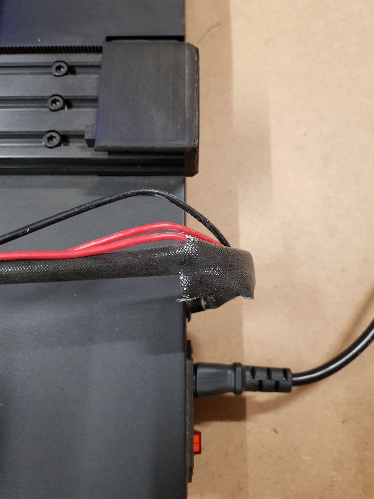

  17. J'y ai pensé au cable et il est mal fichu sur ce modèle. Je crois que je vais ouvrir la gaine pour voir l'état des fils. J'ai ouvert la gaine le cable de la sonde est marqué à la pliure mais on ne sent rien à la palpation. Je viens de faire un test de chauffe du bed sur 15 minutes: température demandée: 50°. La température vite jusqu'à 45 puis plus lentement jusqu'à 47 et met pratiquement 2 minutes pour monter de 47 à 50° C'est resté rigoureusement stable à 50°- écran pour 49.8/50.2 sur le bed pendant 10 minutes; puis l'affichage est passé en 2 ou trois hésitations à 49° est s'est stabilisé sur 49 pour 47.8/48.9 sur le bed. Je viens de retourner voir au bout de 40 minutes: Affichage stable à 49 pour 47.5/48.7 sur le bed. Tripoter les cables ne semble rien changer

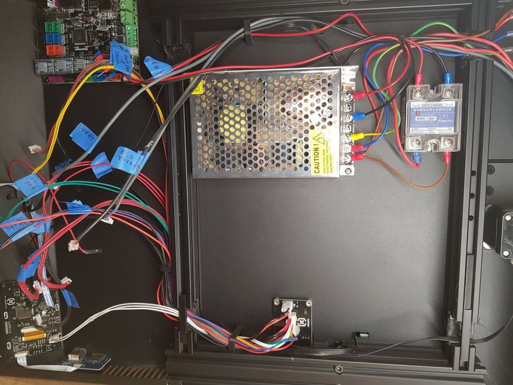

  18. Bonjour les jeunes, Bon, j'ai encore eu un plantage hier, après plusieurs impressions sans problème avec le message d'erreur de surchauffe du bed. Je n'étais pas à côté de l'imprimante, donc je n'ai pas pu voir les températures affichées mais ça s'est produit au bout d'environ 10 minutes d'impression alors que j'avais fait auparavant de impressions bien plus longues. Bon, je reflashe? Je PIDe? Je change de firmware? Je change le bed? Je change le relais? Je porte cet engin à la déchetterie? Vous feriez quoi? Etonnant tous ces problèmes survenant brutalement quand même.
  19. Salut Magounet, Salut Aldo, Le firmware de la carte est un firmware d'origine pour X1 que j'ai flashé quand j'ai installé la nouvelle carte: "firmware_X1_STOCK.rar". La température de la buse est stable à +- 1° La température du bed monte assez vite à 45° puis lentement (1° par 1°) jusqu'à 49° puis oscille ensuite entre 48° et 51°) quand je demande 50°. Je n'ai plus eu d'alerte de surchauffe hier ni ce matin; les prints sont impeccables. Si ça reste comme ça, moi ça me va, mais je n'ai plus confiance
  20. Bonjour tout le monde, Valeur de la sonde à température ambiante (#20°): 124 kOhms Tension aux bornes du relais: # 200V en chauffe et # 240V en arrêt thermostaté. Tout ça ne me paraît pas délirant, à part un décalage d'environ 6° en plus sur le plateau par rapport à la température affichée à lécran. Bof, bof, bof...

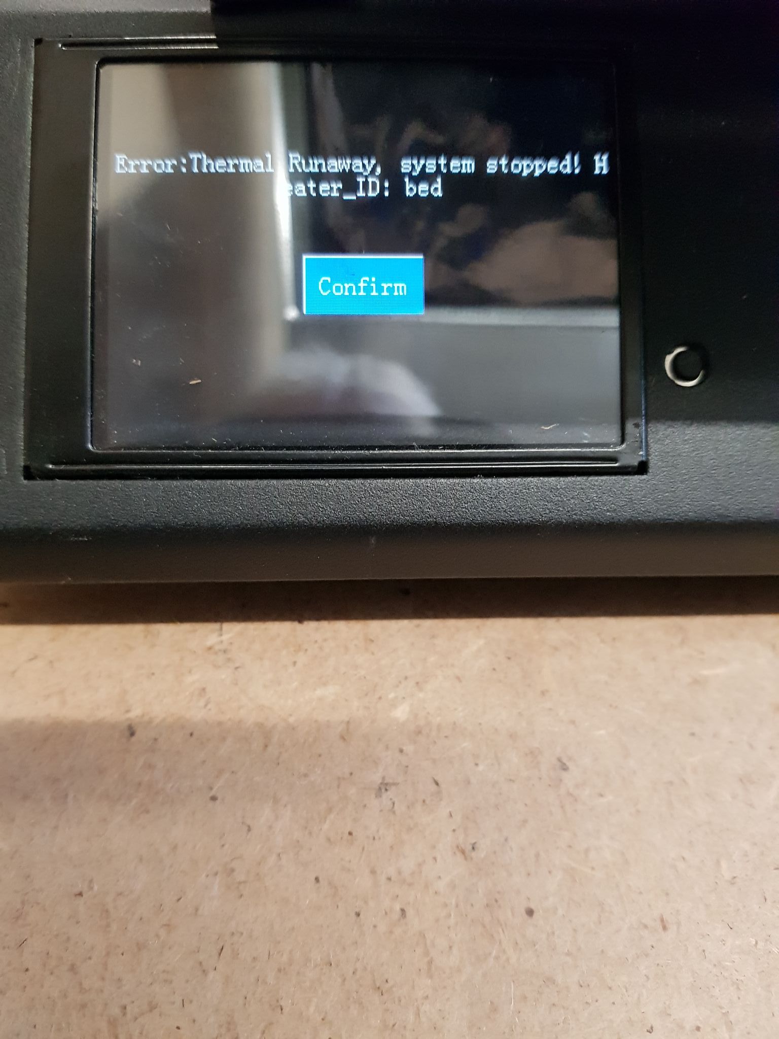

  23. Eh bien aujourd'hui, ça ne fonctionne plus: arrêt en cours de print avec un message de surchauffe du plateau. En effet, la mesure me donne 65° sur le plateau pour 50° demandés et affichés à l'écran. La sonde aurait pris un coup aussi? Cette imprimante va me faire tourner en bourrique! La CM, l'écran, maintenant une sonde...et puis quoi après? C'est de l'obsolescence programmée? Cette machine n'a que 2 ans... Bon, elle est où cette #~|& de sonde?! Bon dimanche à tous.
