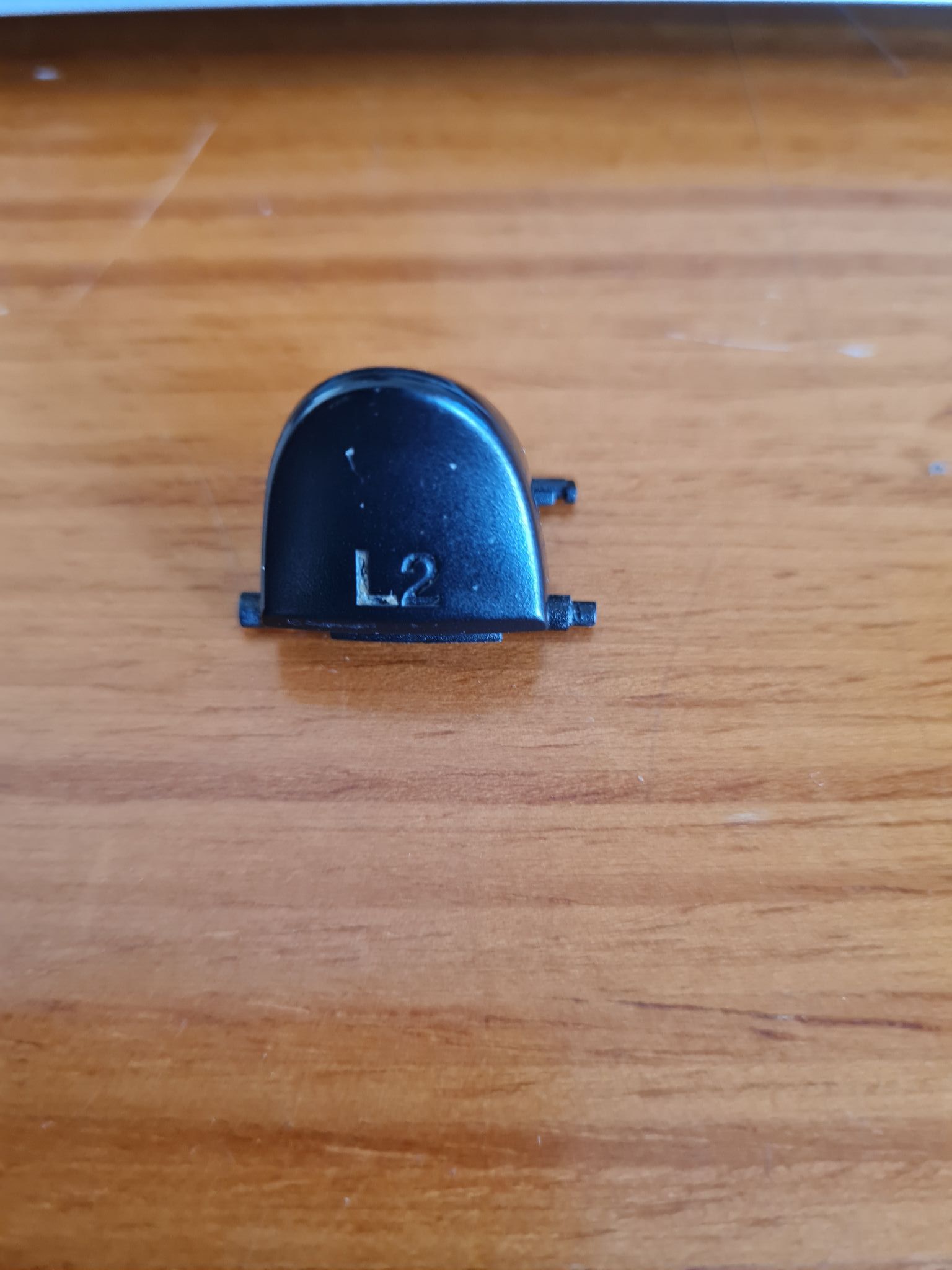

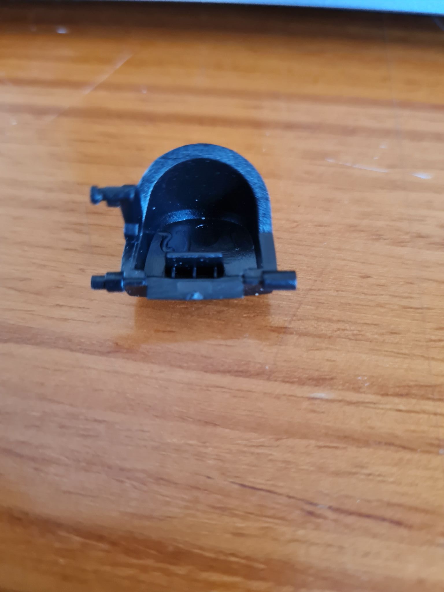

Salut a tous, j'ai un petit soucis, je veux acheter une gachette R2 de manette Freaks and Geeks mais le probleme c'est que j'ai cherché sur aliexpres alibaba amazon. Il y en a plein pour des manettes original playstation4 (DualShock 4) mais il y en a aucune comme celle ci (foto en dessous). Car le probleme c'est que celle ci a une "petite pate" sur le cote pour accrocher le ressort. Quelqun saurais me dire ou je peux en acheter...ou ( un poil plus dur) quelqun qui me la modélise en stl pour que je puisse en imprimé une svp?? Merci d'avance Canivetes
