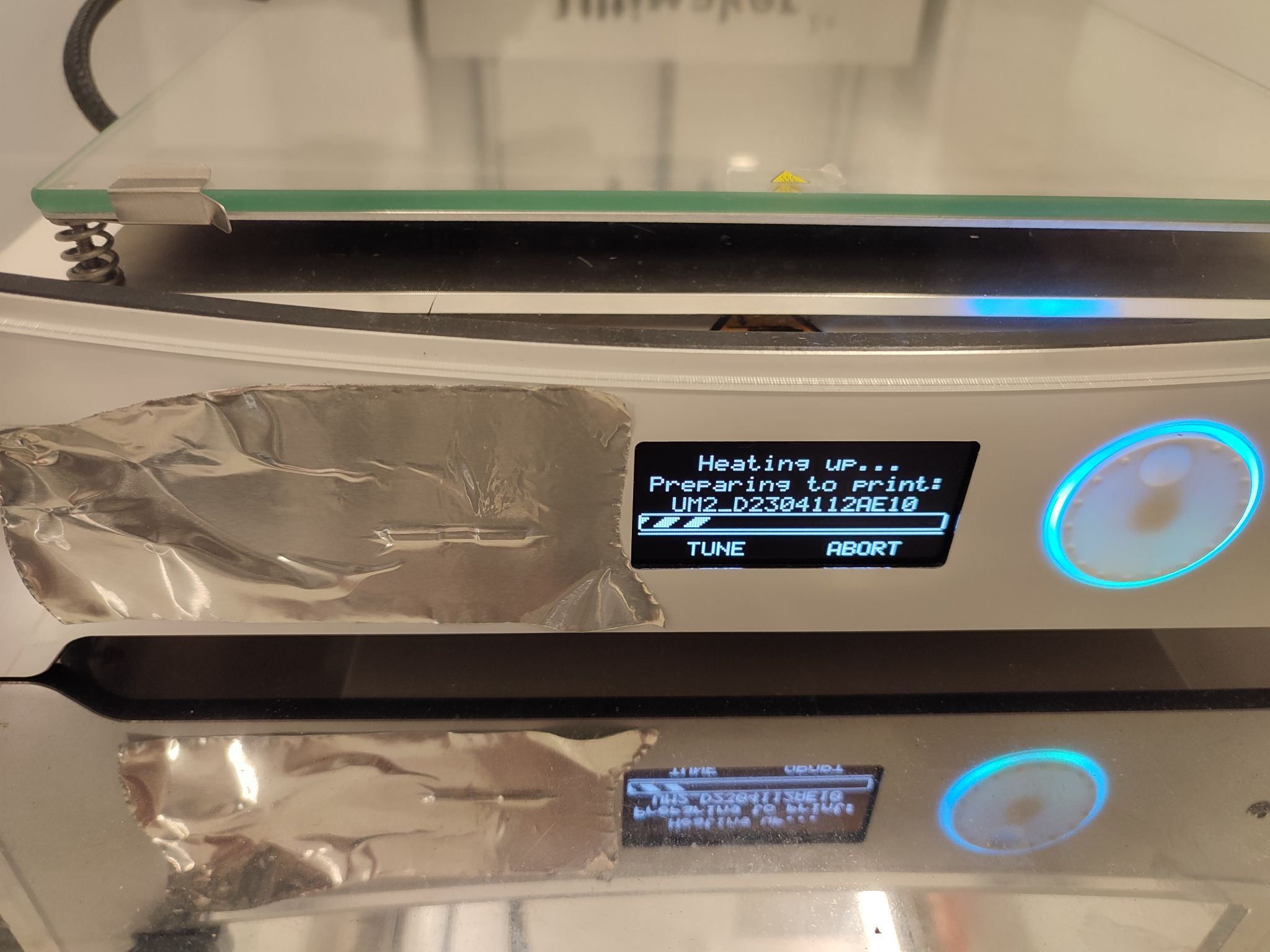

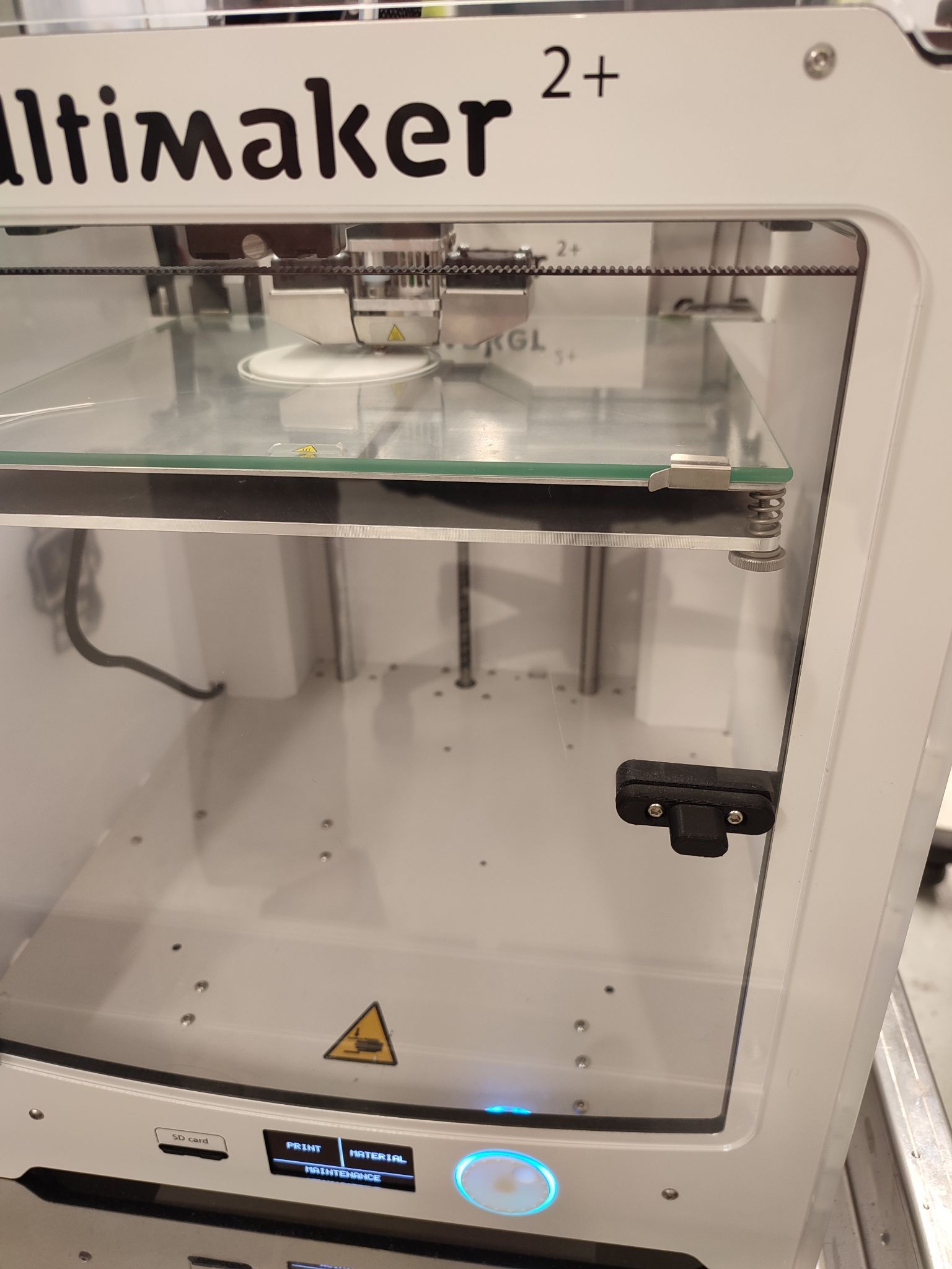

  1. Bonjour à tous ! J'ai un soucis avec l'imprimage Ultimaker 2+, je lance une impression (carte SD32 go formaté) et l'imprimante s'éteint avant de commencer l'impression, entre le lancement et la fin de chauffe. Avant j'avais un problème d'impression non terminé comme sur mon dernier sujet qui avait pourtant réglé avec la carte formatée. Merci pour vos réponses !
  2. J'ai réussi mon impression avec la carte SD 32go reformatée ! Merci beaucoup pour votre aide !
  3. j'ai vient d'essayer une autre carte (32go), même résultat, je vais essayer demain matin une carte formatée comme RFN le précise. Ok, merci du conseil !

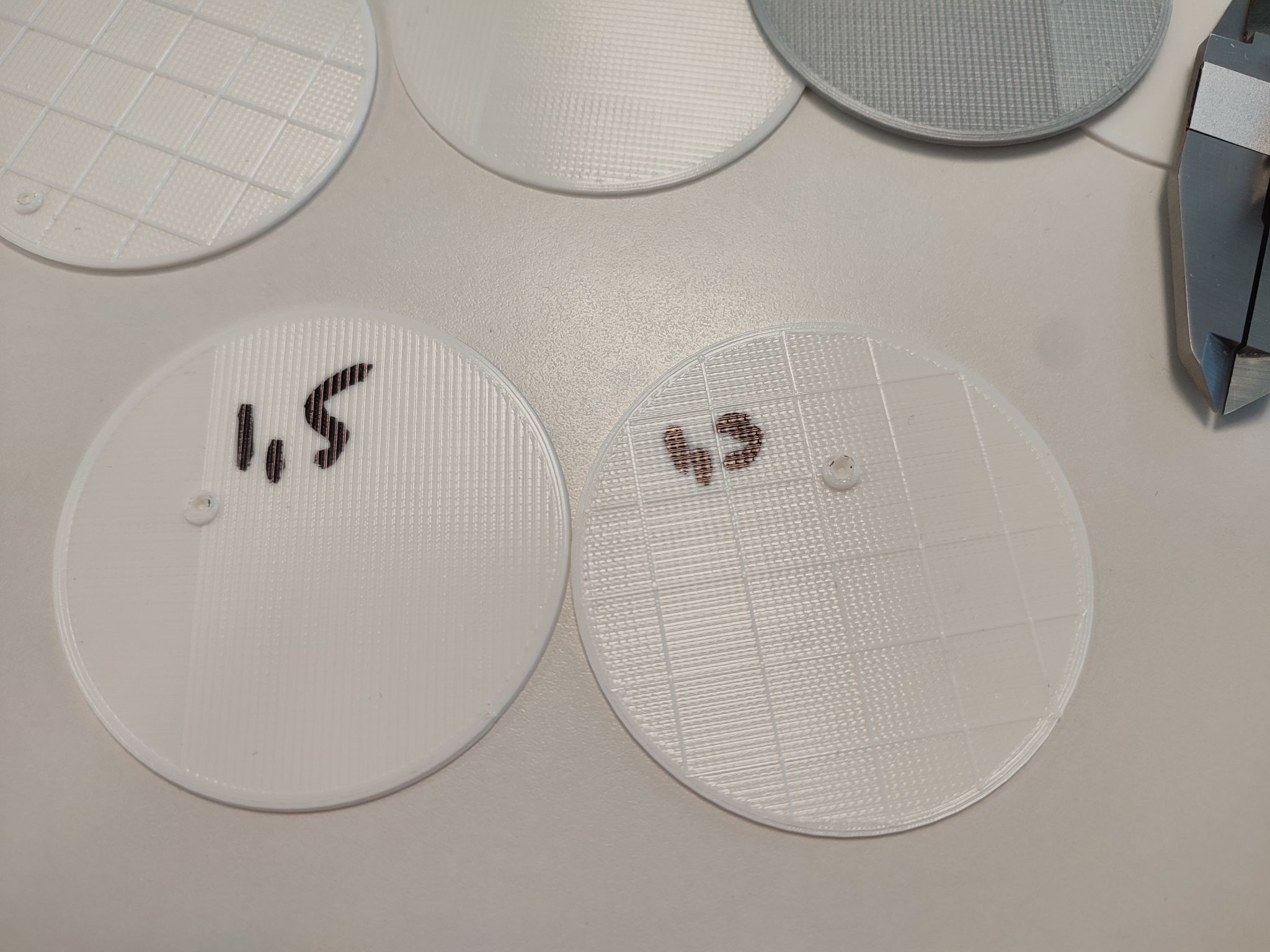

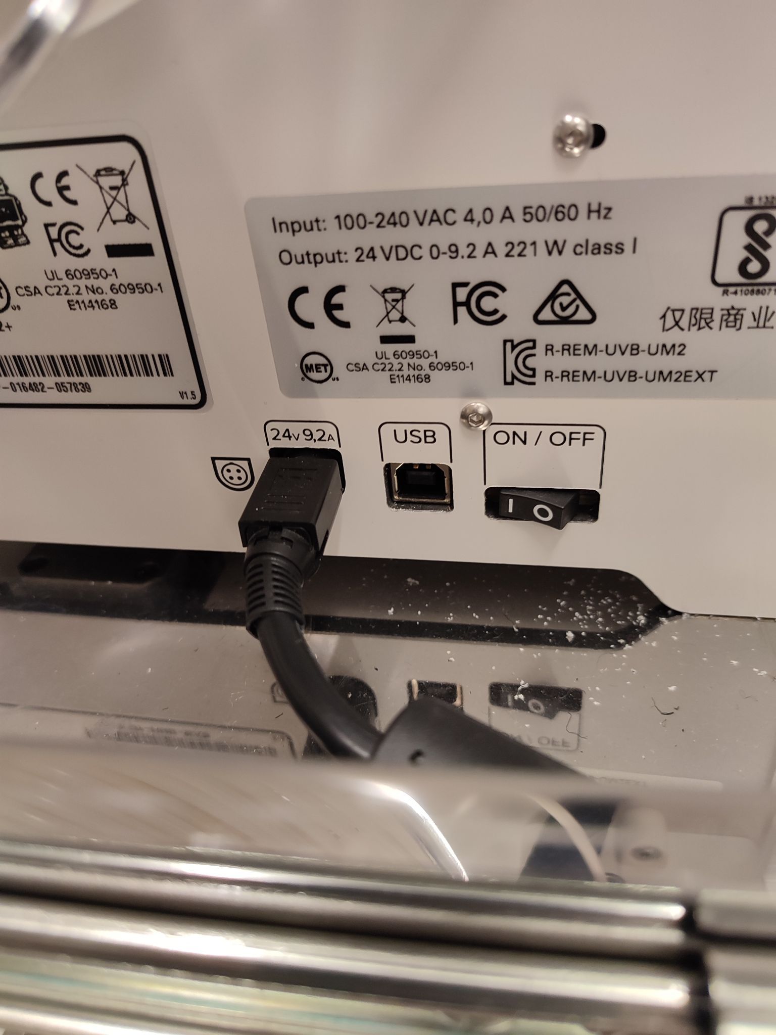

  4. A partir d'une carte SD, je vais essayer avec autre chose. J'ai un port USB carré à l'arrière mais apparemment d'après la notice il ne sert que pour la mise à jour du firmware. J'ai essayé une impression en mettant du scotch sur la carte pour éviter toute déconnexion pendant l'impression. L'impression a également échouée, je n'exclus quand même pas un problème de dialogue. J'ai remarqué que certaine de mes pièces étaient plus avancées que d'autres malgré qu'elles soient plus fine. Exemple en photo ci-dessous, le cadrillage des renforts est commencé mais la pièce fait 1.3mm alors que l'autre quadrillage non amorcé mais 1.5mm d'épais. Alors pour ce qui est des épaisseur 1.3 et 1.5 c'est peut être que le Gcode a été fait sur le poste d'un collègue qui a modifié ses paramètres de base dans Curra.

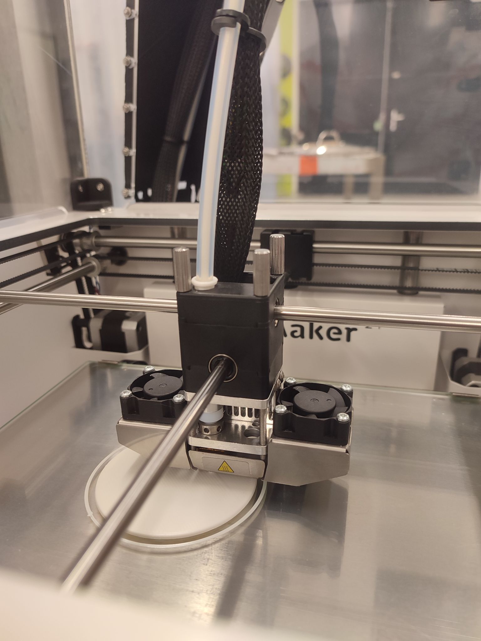

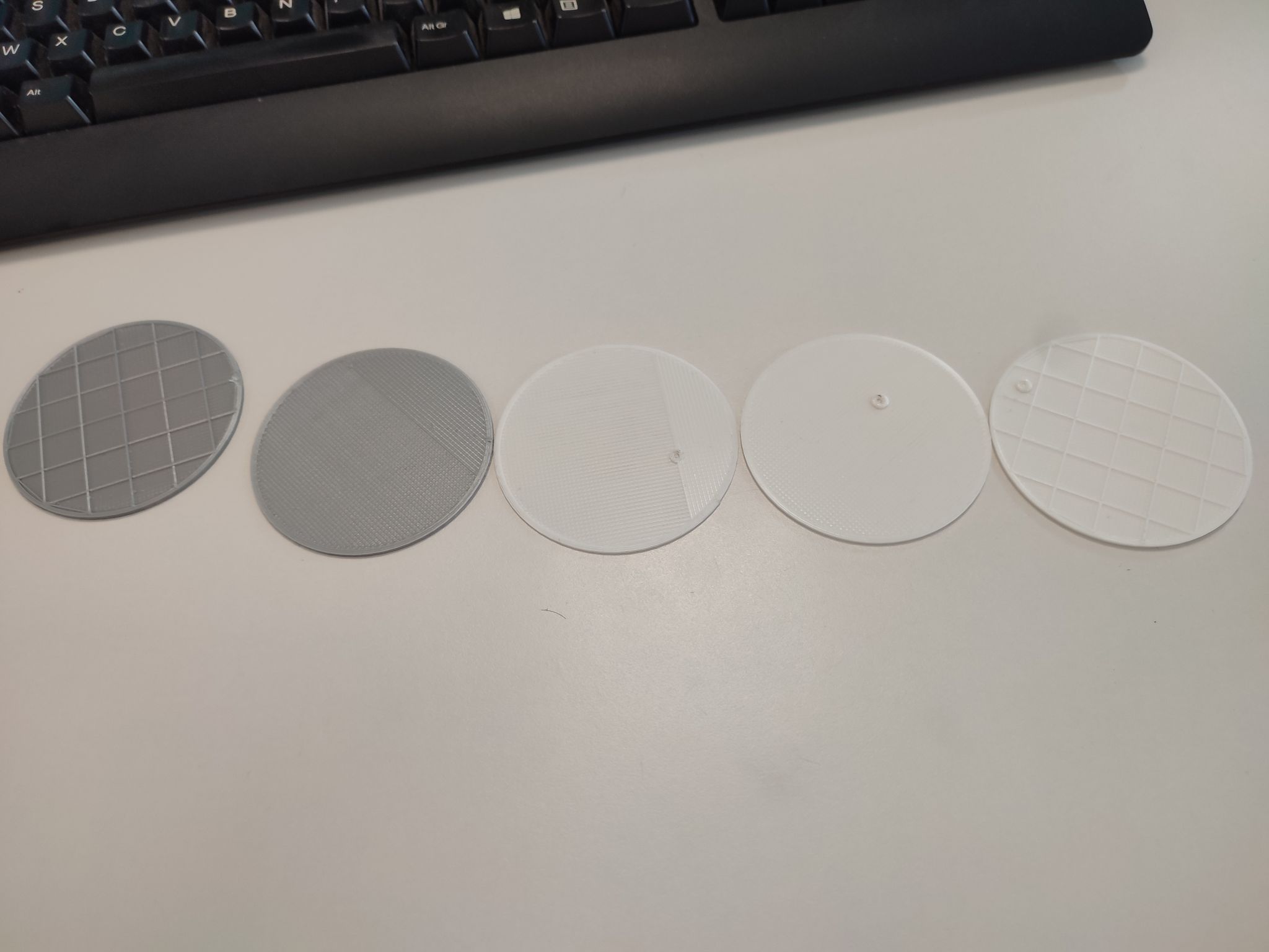

  5. Bonjour à tous, J'ai un soucis avec mes impressions 3D en matière PLA, opérations effectuées : Changer la matière. Repositionner le plateau Vérifier que la buse était bouchée Vérification de la chaleur de buse (235°) Refaire le Gcode Imprimer une pièce qui avait déjà fonctionné Les faits : L'impression s'arrête à des moments différents, toujours plus proche du début que de la fin Aucun soucis pour repartir sur une nouvelle impression Pas de message d'erreur L'impression s'arrête comme si l'impression était terminée (ne tourne pas dans le vide) Le filament n'est pas abimé au niveau de l'extrudeur L'impression peut s'arrêter en cours de ligne, (voir photo) Merci à vous pour vos éléments de réponse !
