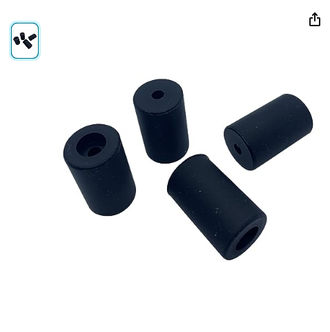

  3. Hello merci pour ta réponse, donc si je comprends bien , le but serait d'enlever tous les ressorts du dessous et d'y mettre des plots en silicones comme présent sur cette photo ? Je vais regarder tes anciens posts concernant l'extrudeur
