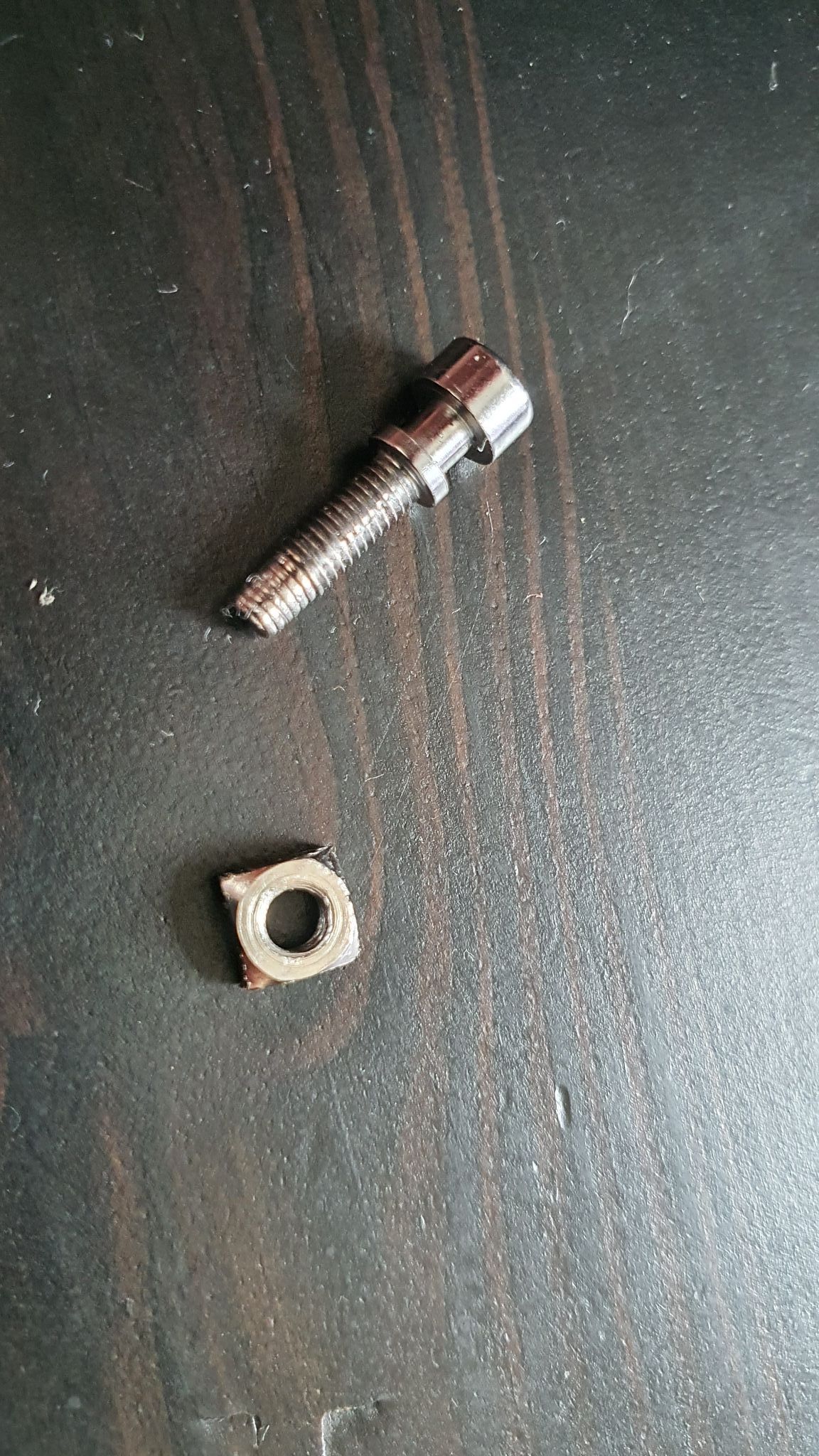

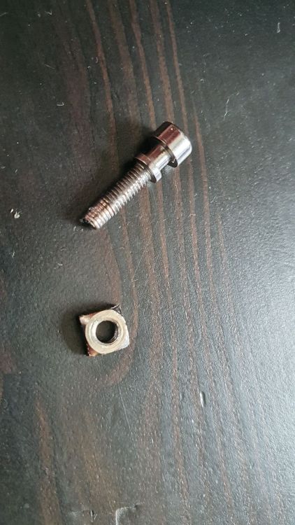

  1. Merci à tous pour vos messages. Purchy est un cousin de Murphy. Qelle famille ! Merci @pommeverte pour la post Reddit, effectivement qq'un a vécu la même mésaventure Je vais aussi m'orienter vers la confection d'une vis adhoc en remplacement de la vis d'origine. La seule difficulté sera la soudure de la bague de maintien sur la vis. Je vous tiens au courant. Je suis sûe que ça poura servir à d'autres.
  2. Bonjour, Je me suis remis tout récemment à l'impression 3d en achetant une Ender 3 S1 Pro. Tout allait jusqu'à ce un noeud de filament au cours d'un print endommage mon extruder. J'ai en effet constaté qu'après avoir changé la bobine, l'extrudeur n'entrainait presque plus le filament (avec les claquements qui ne trompent pas). J'ai donc serré la vis de réglage sur le côté de l'extrudeur dans des proportions certainement déraisonnables car l'écrou carré qui appuie sur le ressort est sorti du pas de la vis, s'est mis de travers. Loi de Purphy oblige, en essayant à l'aveugle de regler la tension, j'ai fini par abîmer le pas de cette vis. L'objet du délit est en PJ. Ma question est la suivante : est-il possible de se procurer cette "fameuse" vis de tension séparément ? J'ai contacté le Customer Service Creality et ils me dirigent vers ça : Extrusion Mechanism Kit SKU : 4001020063. De mon point de vue, ça fait un peu cher pour une simple vis... Avez-vous une source d'approvisionnement de cette vis de 3mm ? Est-elle utilisée dans d'autres extrudeurs ? Merci d'avance
