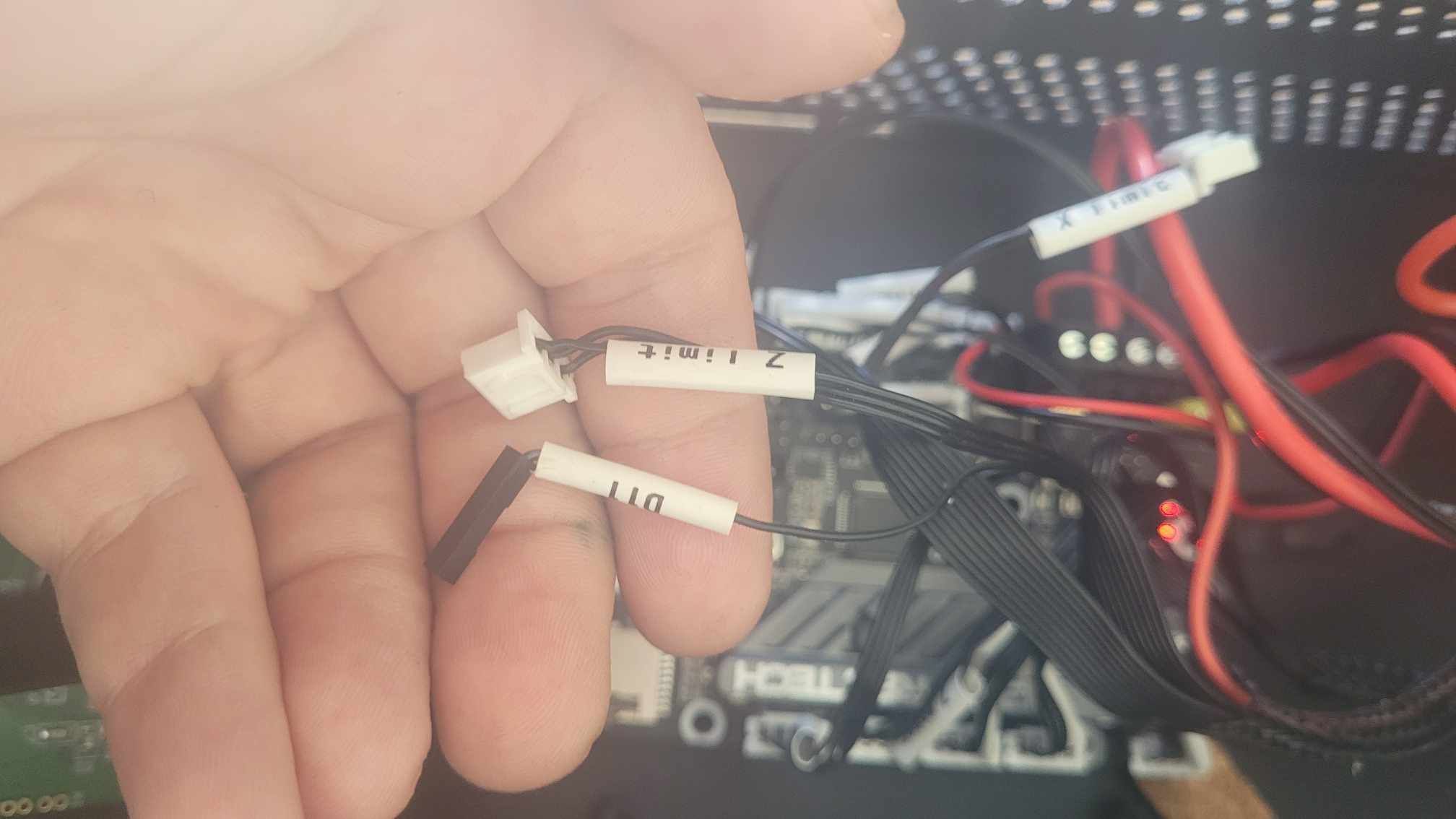

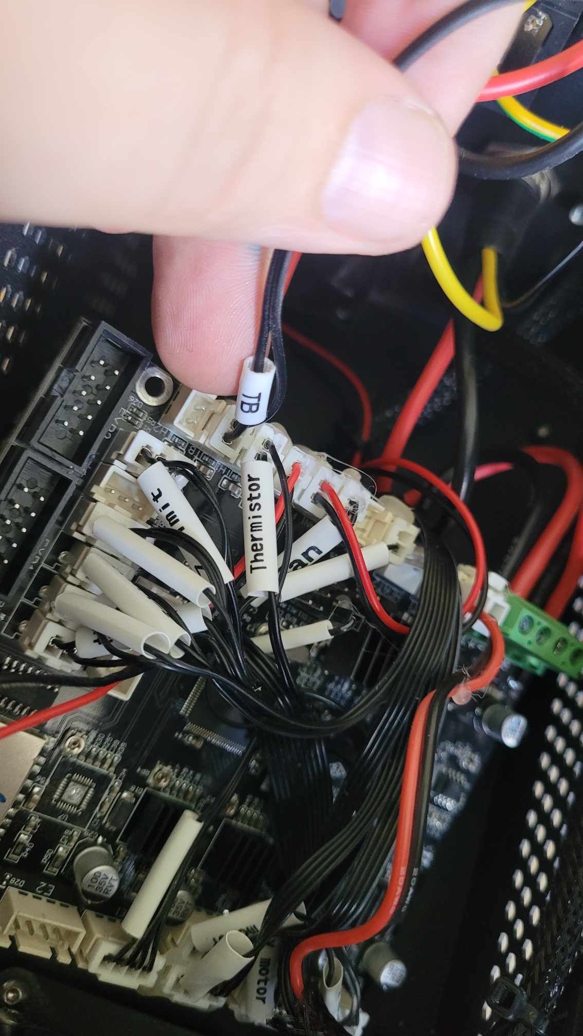

Les 3 cables ci-dessus que je galère à savoir ou mettre. Ci-dessus leurs emplacements sur la carte d'origine à côté du branchement de l'écran. Et voici la tronche de la carte graphique d'origine, ils étaient donc branché sur Z+ et X+, Y+ n'ayant pas de câble -

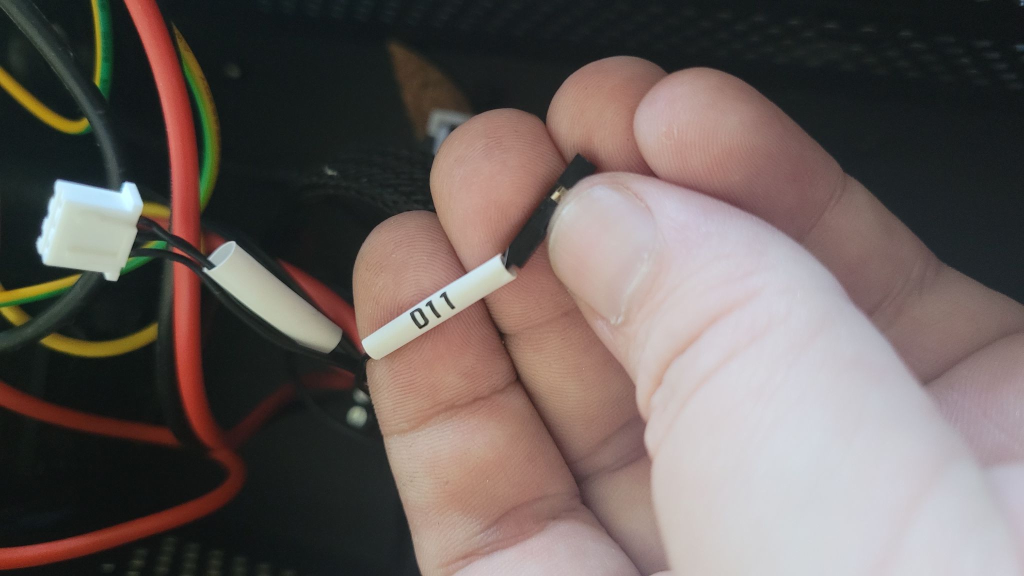

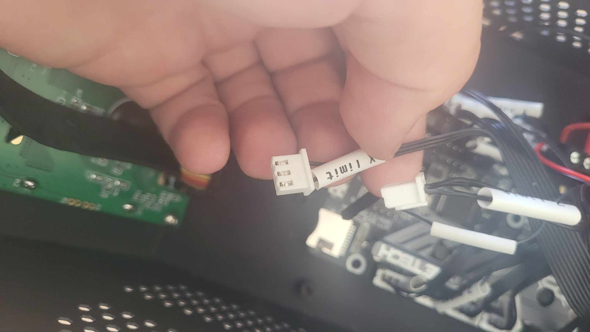

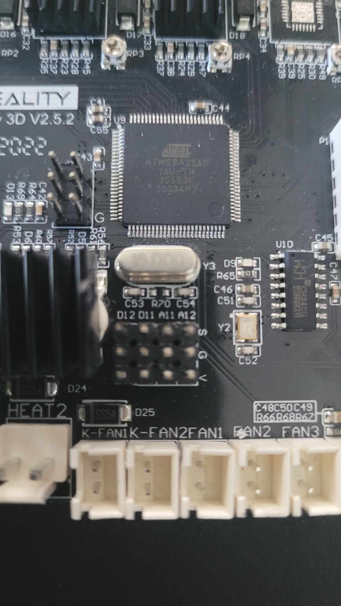

Me revoilà @pommeverte Du coup, j'ai commis une erreur, je n'ai pas deux broches X-limit et Y-limit, mais : - Une broche 2 pin X-limit, branchée. Une broche 3 pin X-limit, non branché, je ne sais pas ou la mettre. - Une broche 2 pin z-limit, branchée. Une broche 3 pin z-limit, non branché, je ne sais pas ou la mettre J'ai donc mis d11 sur PA1 (Le pin du milieu, si j'ai bien regardé le schéma), j'ai tout allumé et le bltouch ne semble pas alimenté, je suppose donc que la broche 3 pin Z-limit doit gérer l'alimentation du BLT probablement? Les fins de course X et Y fonctionnent avec un Home X et Y. Juste un message d'erreur si j'appuie moi-même sur la buté durant leurs courses. Désolé pour la petite erreur -

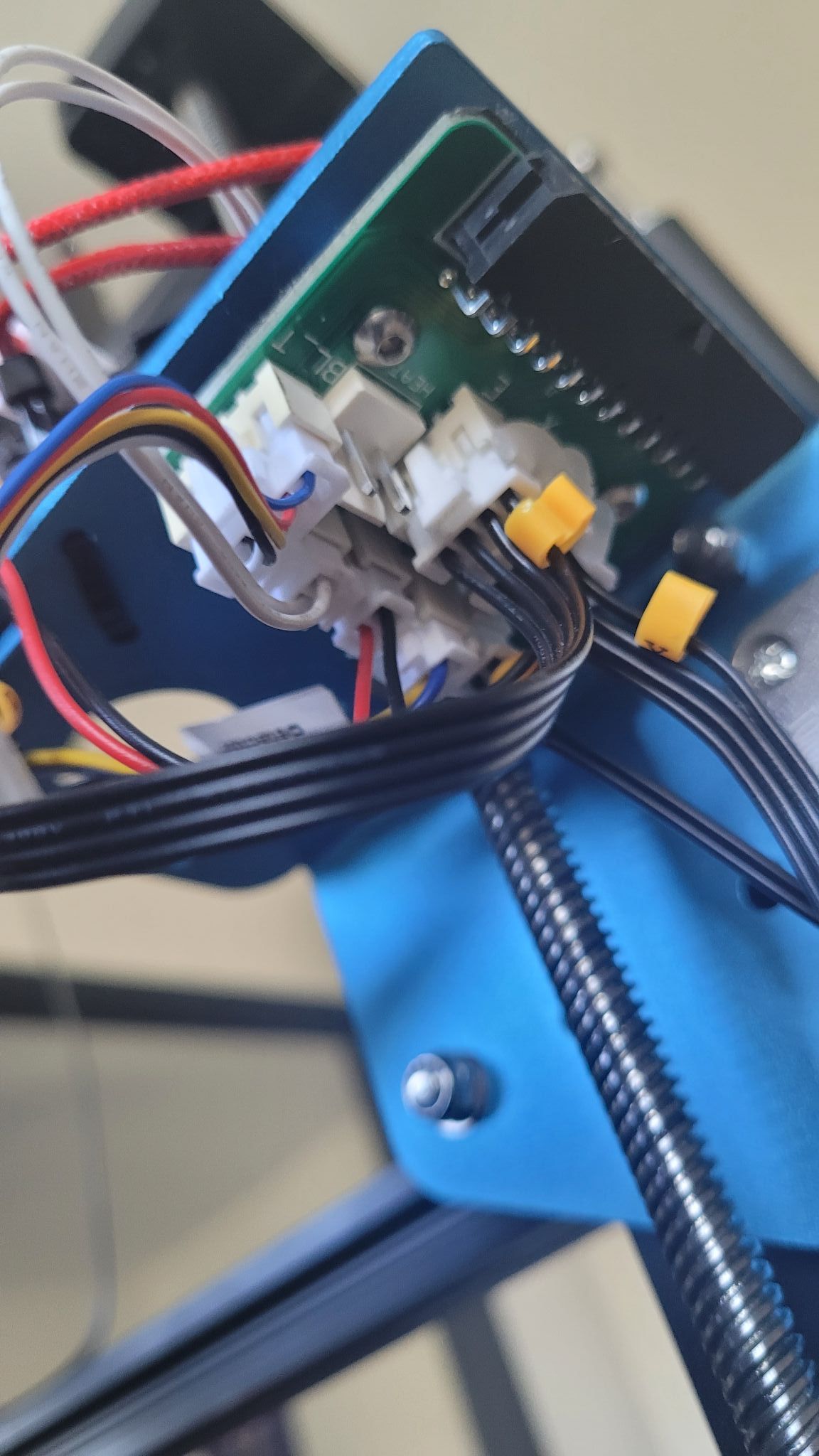

Je vais y aller à la déduction, sauf erreur de ma part, toutes les broches étaient branchés sur l'ancienne CM, j'ai pas trop compris le pourquoi du comment. C'est ce que je me suis dit mais en l'occurrence, je ne trouve aucun endroit ou le brancher, j'ai donc fait des recherches et des gens dans ma situation avec le même câblage ont soit modifié les câbles soit branché le BL-Touch directement à la CM. Je t'envoie quelques photos pour mieux illustrer mon propos car je n'ai qu'un simple fil noir avec une broche 1-Pin venant de la connectique de la carte-fille de l'axe X ou se trouve le BL-Touch Le câble D11 : La carte fille avec le BL-Touch et la connectique à droite qui renvoie à la CM : Et l'emplacement du câble D11 sur la carte d'origine de l'imprimante : Du coup, je ne vois vraiment pas ou le branché. Encore merci chef @pommeverte -

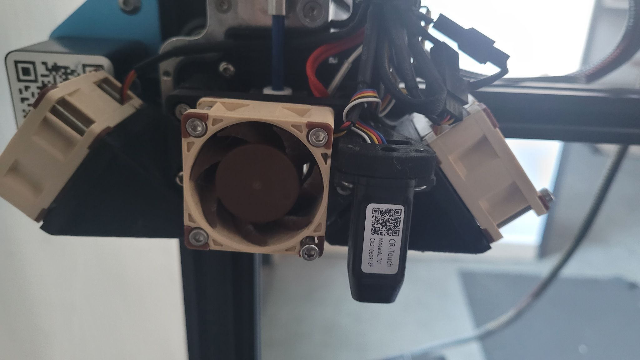

Bonjour @pommeverte, Merci pour ta réponse. J'ai procédé à un formatage d'une carte 64g+ via tuto du forum, firmware bien installé sur la CM ! Je me suis permis de testé rapidement un mouvement des axes et Y fonctionne à nouveau, c'était donc bien le driver moteur de la CM d'origine. Les ventilateurs boitiers et extrudeurs sont bien branchés aux bons endroits. A savoir que j'ai un Micro swiss direct drive extruder et une extension dessus pour y avoir deux ventilateurs supplémentaires. J'ai aussi un CR-TOUCH. (Cf photo) J'ai juste un petit problème concernant le câblage, j'ai 2 broches X limit et Y limit. j'ai donc branché les premières et je suppose que je mettrais les autres si ceux branchés ne fonctionnent pas. J'ai aussi un câble D11 que je ne peux pas brancher (BL touch si j'ai bien fait mes recherches ? J'ai cru voir que pour régler le problème qu'il fallait branché le BL touch directement sur la nouvelle CM sans passer par la carte fille. Du coup achat d'un câble + grand.) J'ai bon ? Encore merci pour ton aide. -

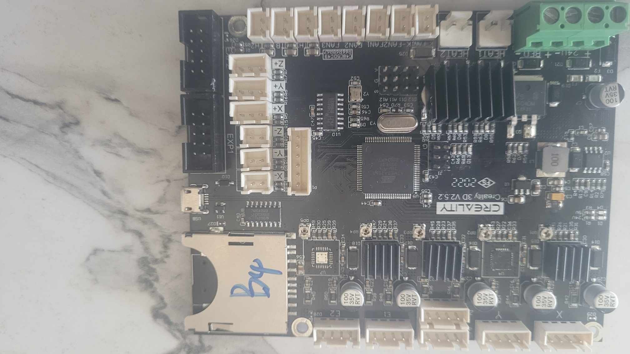

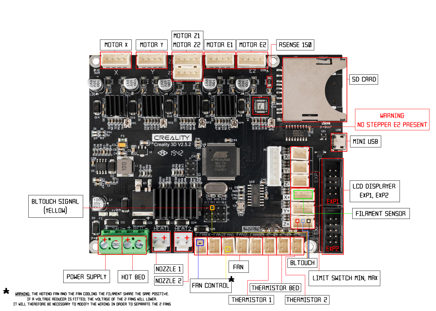

Bonjour, Merci pour ta réponse. Voici le modèle exact de ma carte mère (trouvée sur un autre post du forum). Donc si je comprends bien, je peux tenter de dessouder la pièce sous le radiateur en dessous de Moteur Y, et y souder un nouveau driver pour tenter de résoudre mon problème ? ( Ce sera l'occasion d'apprendre et bien moins onéreux qu'un changement de CM.) Je suppose donc que la pièce a chercher pour remplacer la pièce défectueuse est un "Driver TMC2208" ? Autre question, j'ai trouvé mon modèle de carte mère uniquement aux US a 90$ hors frais de port (Ceci n'étant pas dans mon budget) si j'en viens à changer la CM, y'a-t-il des modèles de CM similaire et moins onéreux par hasard ? Encore merci, bonne journée!
