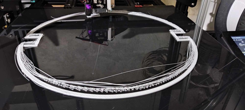

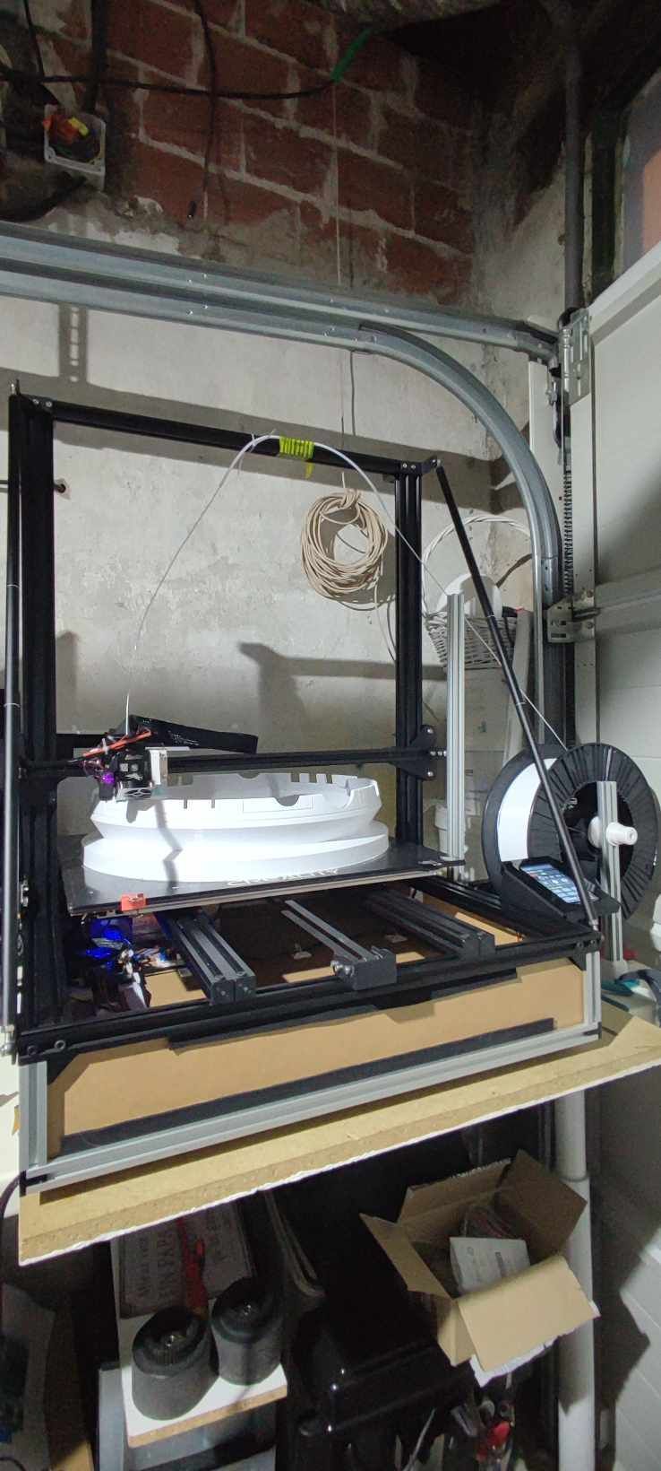

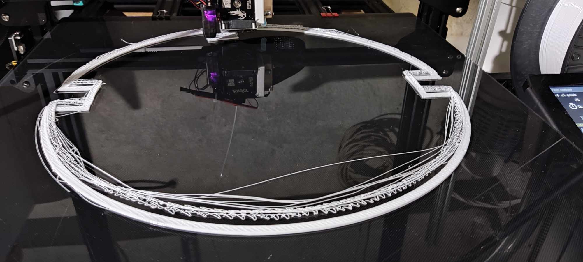

  1. Bon après un tours complet de l'imprimante j'ai trouvé un jeu dans la poulie du moteur plateau. Apres resserrage, le fichier en forme de croix est sortit sans bug, Mais je trouve qu'après 1 h le moteur est relativement chaud, peut être l'installation de radiateur ou ventilateur sur le moteur serais un plus , a voir Je continu les essais et je vous tien au courant
  2. Merci a toi leplantigrade Oui toujours sur l'axe Y et depuis peut oui toujours au début dans les 3 / 4 premières couches Couroi tendu mais pas trop, le plateau se déplace sans résistance, Pas de température ( dans les 3/4 premières couche moteur et radiateur sur la carte 4.2.7 froid ou vraiment légèrement tiède ) Pas encore vérifier la valeur des TMC même si soudé je ne connais pas la valeur qu'il doit avoir, et si mal régler je devrais avoir le problème de décalage en permanence, as qu'au début de l'impression ? Cote logiciel, je suis sous Simplify 3d, mais même problème avec Cura . Pas encore essayer, je teste ca dans la soirée Pareille test dans la soirée Rien de plus que la ventilation mais j'ai essayer sans, même problème . Petite question qui n'a rien a voir avec mon problème , quel est ton Slicer ? Encore merci a toi

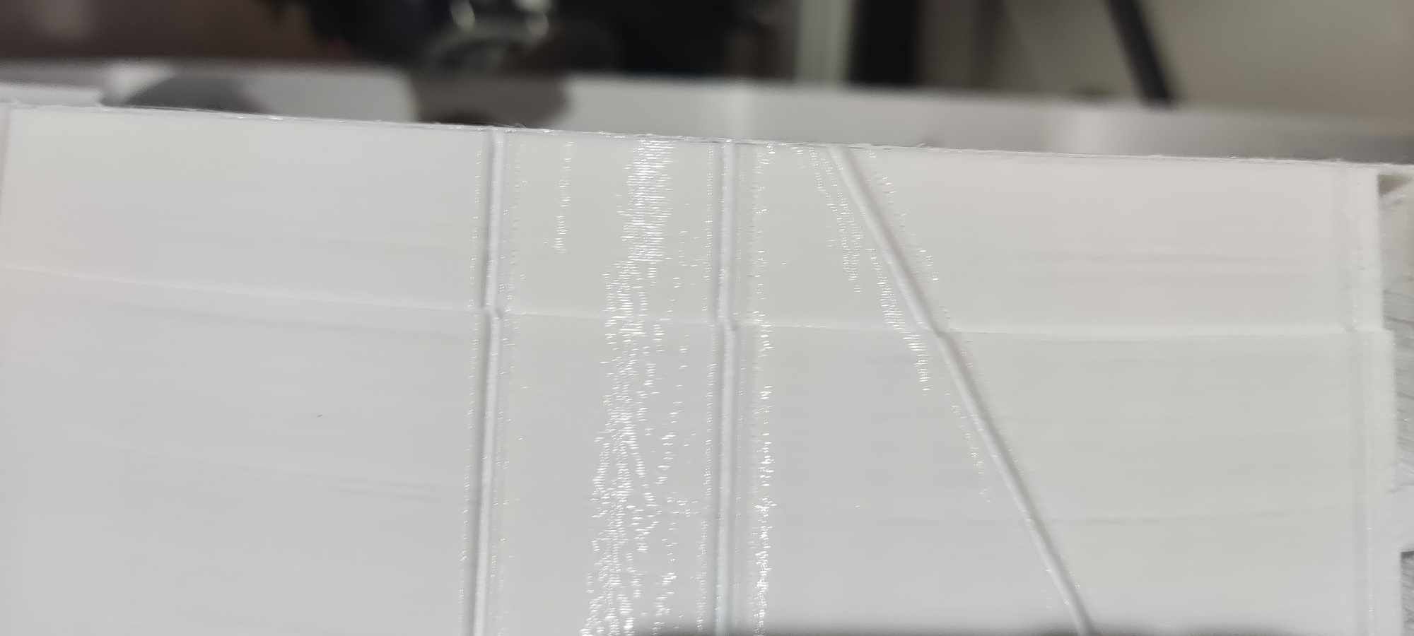

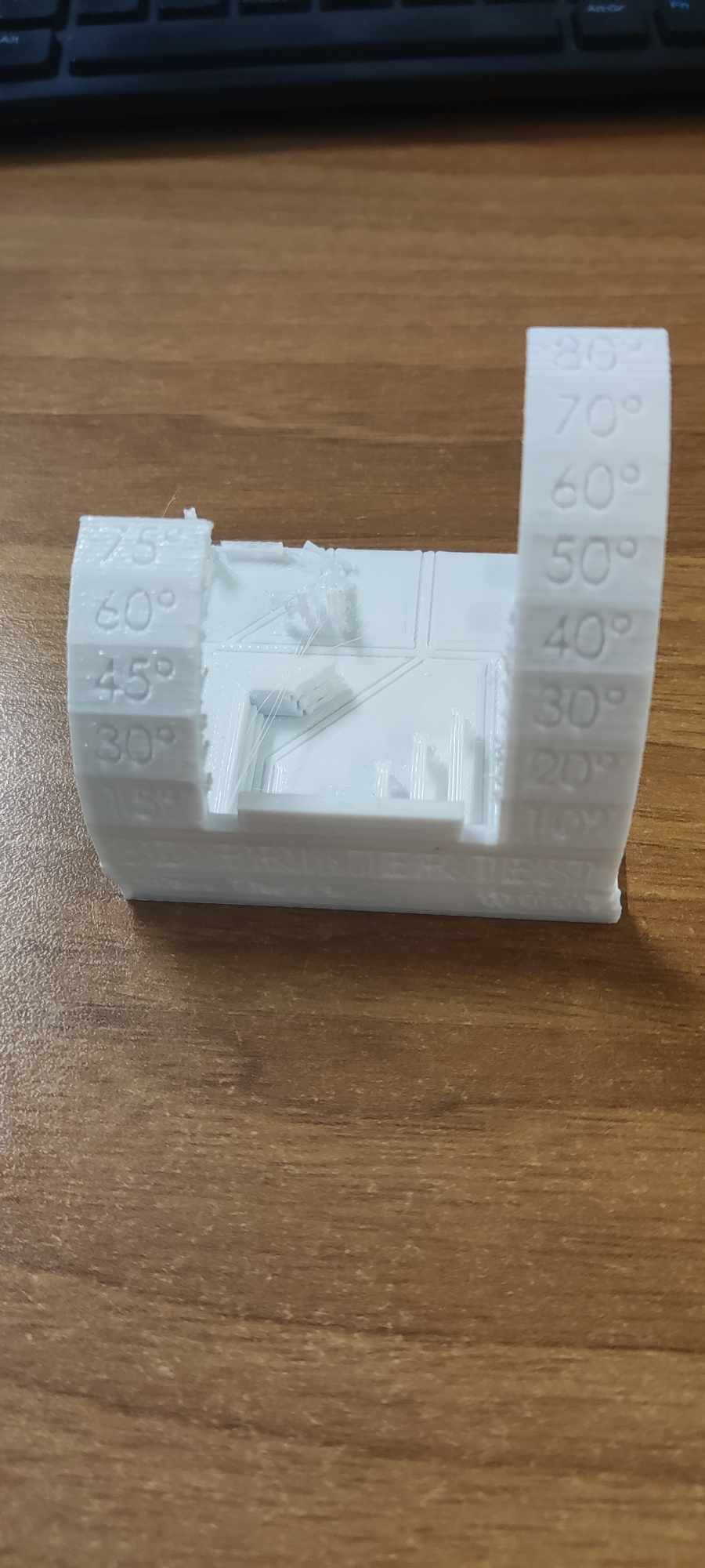

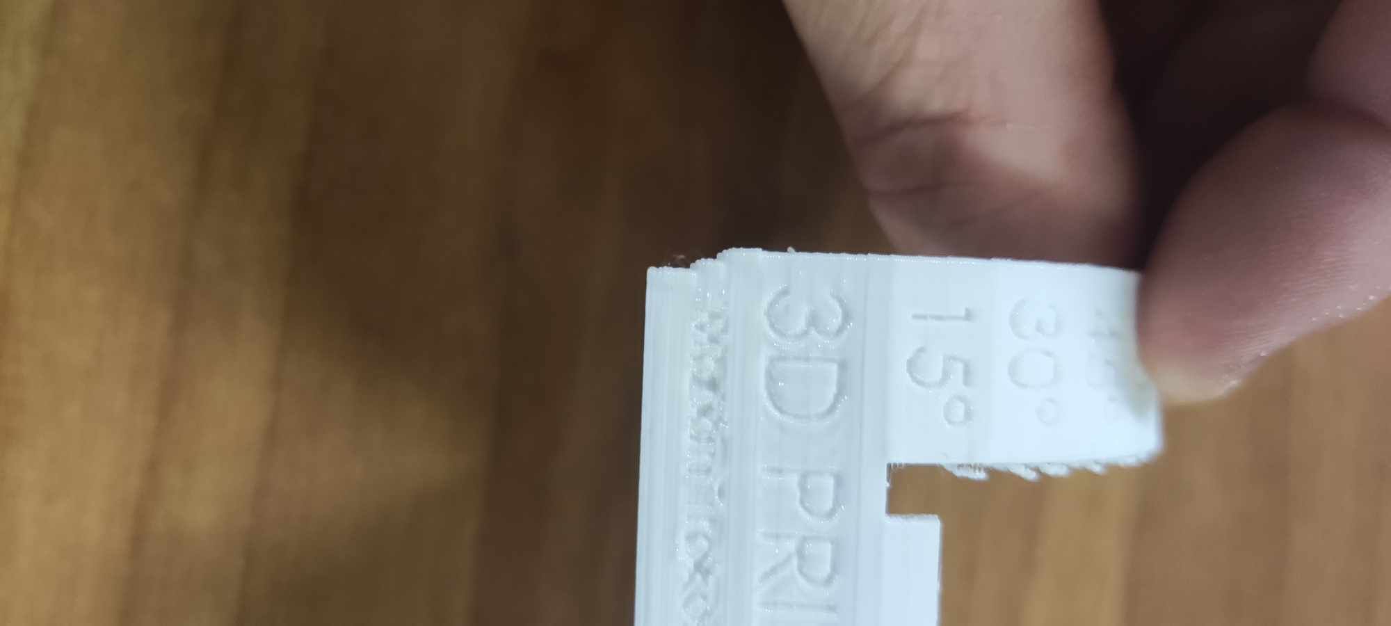

  3. Bien le bonjour a vous, tous, J'ai parcouru le forum mais je ne trouve pas la solution a mon problème . Voila ma config Cr10-S5 Tête Sprite Carte Creality 4.2.7 Alim en 24v Lit Silicone 220V Cr Touch Touch Screen Firmeware qui vien de cette page : Apres vérification, courroie bien tendu mais pas trop, les moteur ne chauffe pas mais j'arrive a avoir un décalage de couche quasiment des le début de l'impression Apres ce décalage en général l'impression est top ( photo test impression ) Mais avant ca j'ai eut lancer une impression sur 8/10 j avec les 4 premier jours sans aucun souci, mais un décalage est apparu et depuis c'est une catastrophe impossible de sortir quoi que ce soit Si d'autre pise a suivre je suis preneur, sinon, d'ici 1 mois je revend tout ^^ Help Me

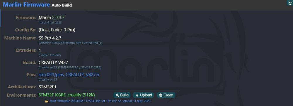

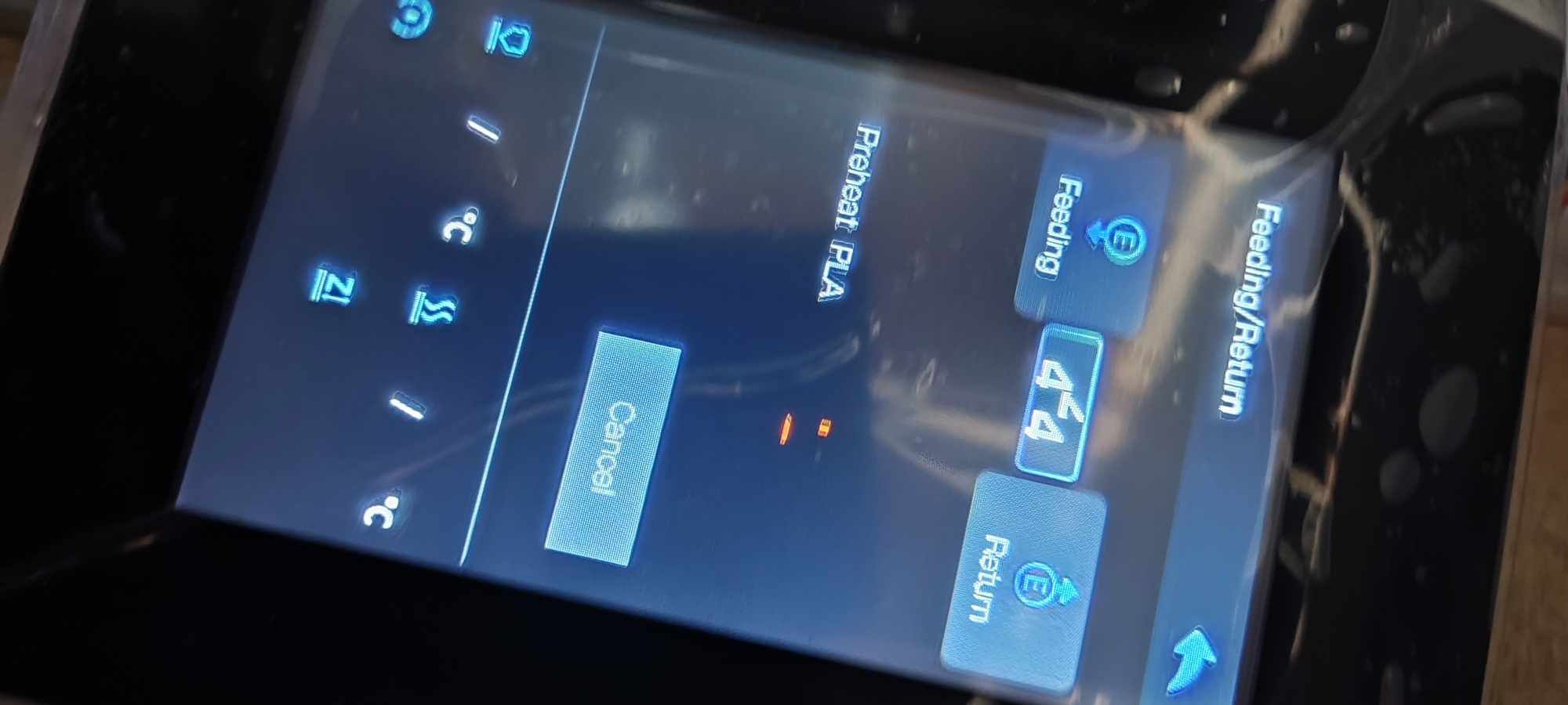

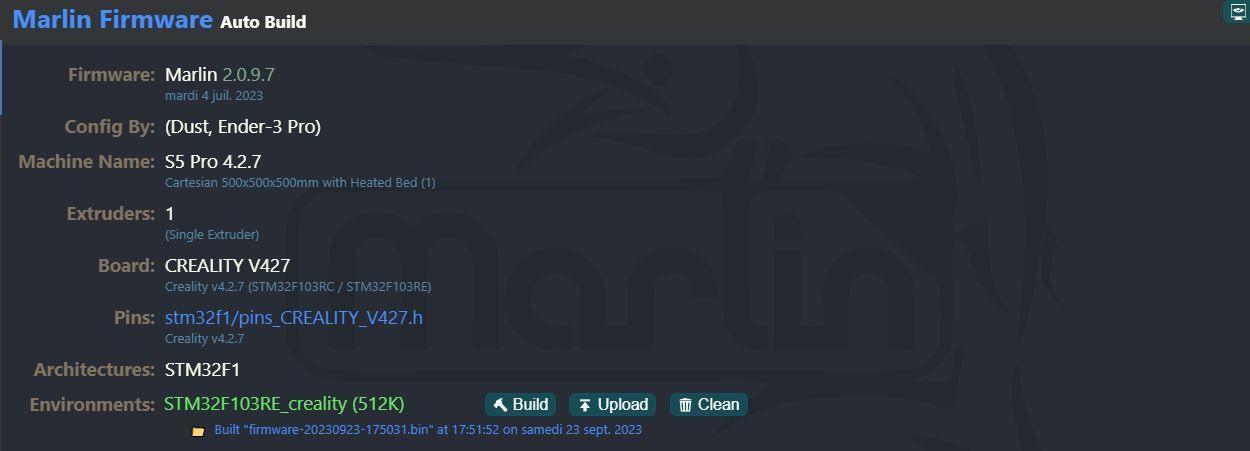

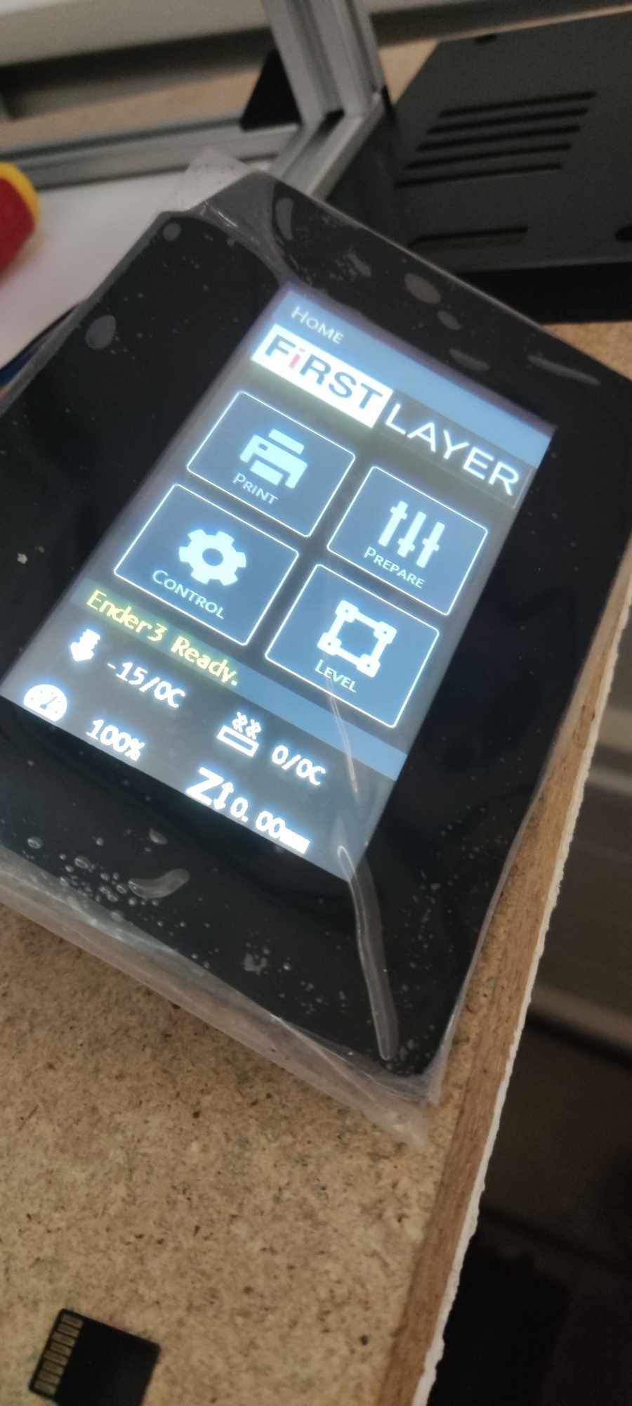

  5. Alors petite news du week end, Le Dwin_Set pour la partit touch screen fonctionne bien, mais je ne sais pas si un version VF existe ? J'ai vu également dans le dossier, plein de sous dossier avec des thème de couleur mais je ne sais pas comment les activé Cote Motherboard, j'ai enfin réussi a y mètre mon prog, j'ai fait l'erreur de compiler le bloc complet soit tous les environnement possible, j'ai compris après 20 min qu'il y avais un problème, Résolu en exécutant seulement avec la bonne carte De plus et très IMPORTANT, a chaque changement de paramètre, penser a changer le nom du fichier sur la carde SD, je m'en suis rendu compte après 3h J'avais beau faire des motif rien ne se charger correctement ( axe y inversé par exemple ) Ce soir je continu mes réglages et test et après ca sera au tour du plateau en 220v d'être câbler Encore merci a toi pommeverte !!!
  6. Ok, je vais repartir à zéro et essayer de mètre toutes mes infos dans le nouveau marlin alors Je sens que le boîte de Doliprane va y passer

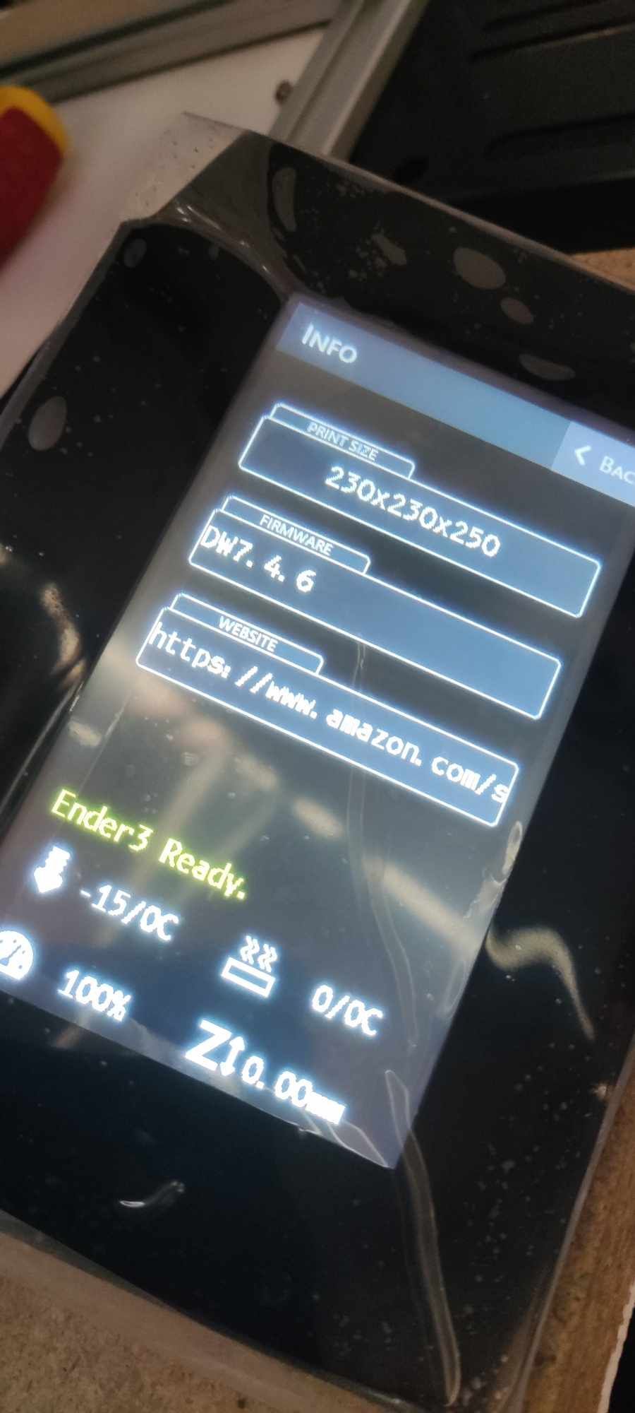

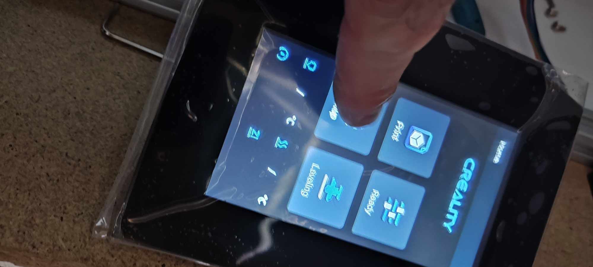

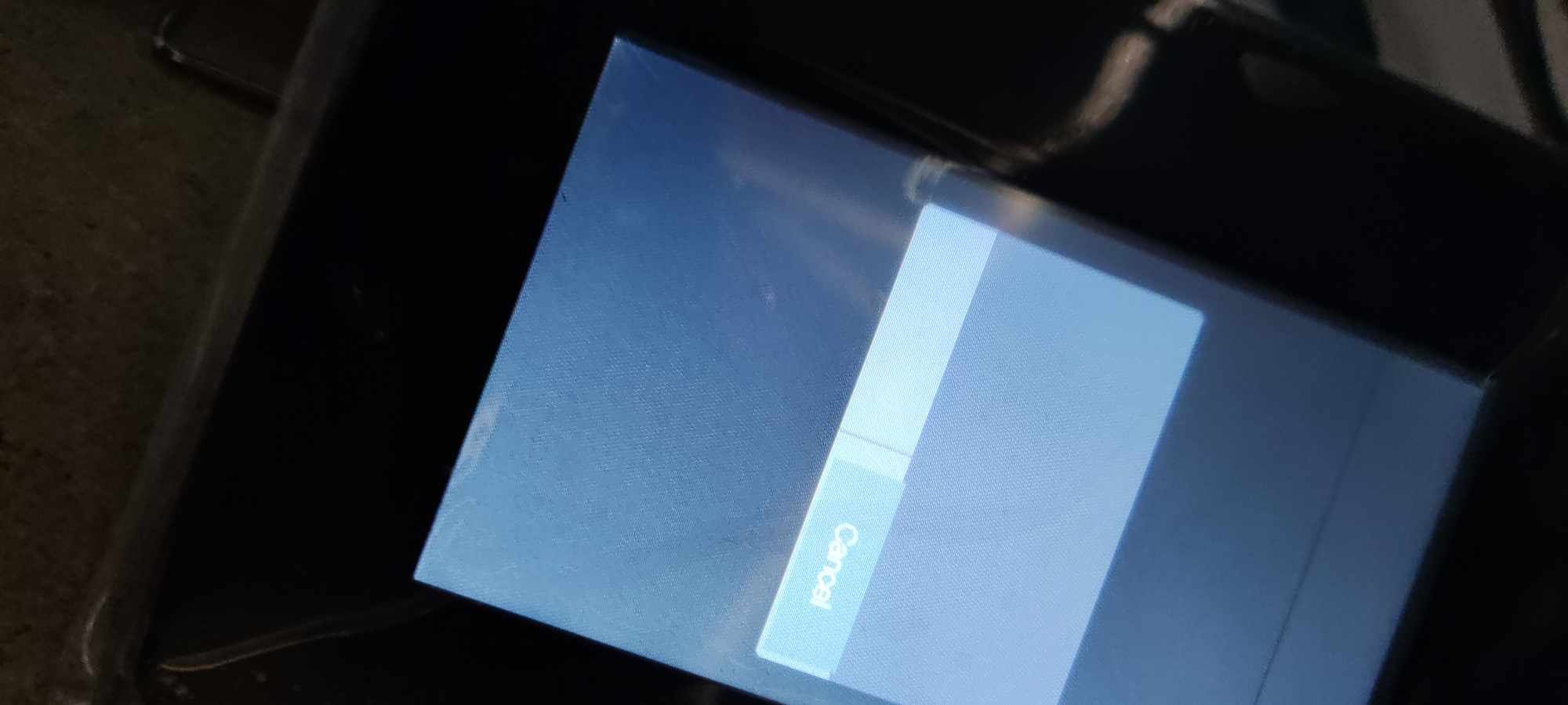

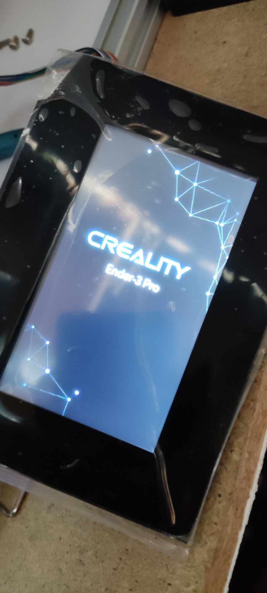

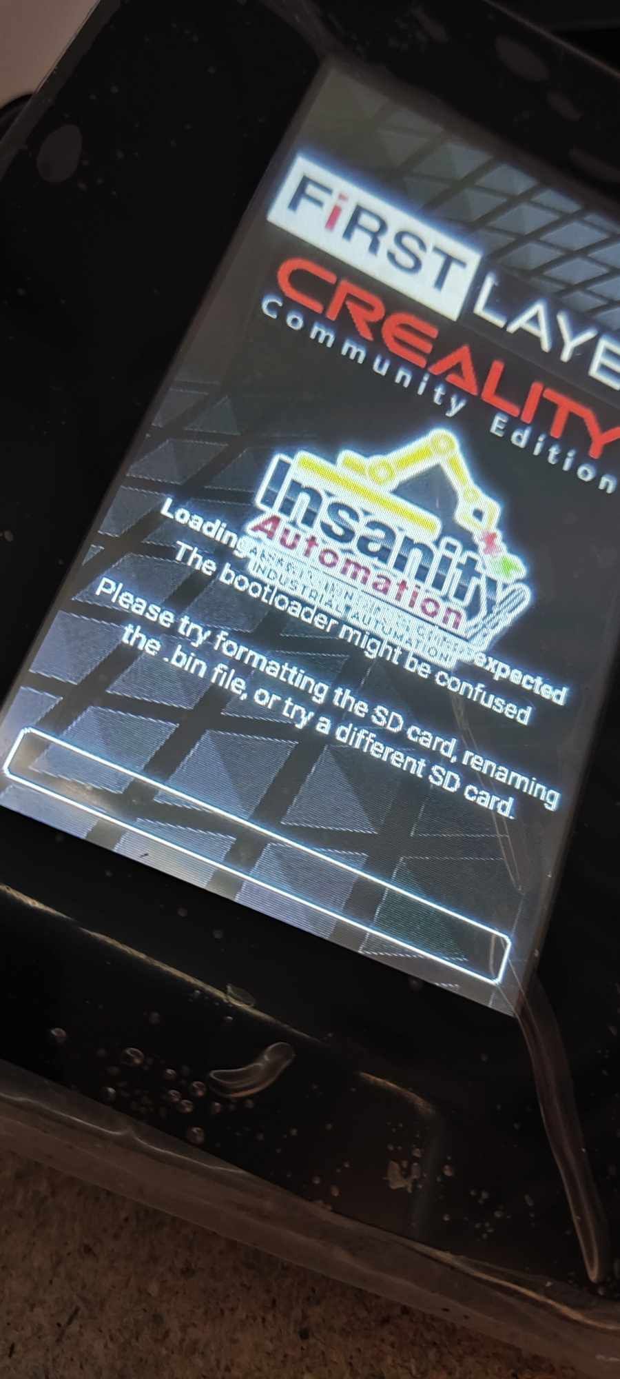

  7. Merci a toi, je sais que je suis sur la bonne piste grâce a toi En effet avec le bon dwin_set c'est mieux Je vais essayer de me relire mes fichier config et adv.h avant de les mètre ici mais voila ma wich list ^^ : Carte creality 4.2.7 - default_envs : STM32F103RE_creality + TMC 2209 Extrudeur Sprite pas a 429.2 donné constructeur Moteur en Y a INVERSER par rapport a un firmwars d'origine plateau 500 x 500 x 500 Cr Touch -- NOZZLE_TO_PROBE_OFFSET x-32 , y-40.5 Mode Bilinear avec grid point a 5 points ( 25 au total ) Pas de détecteur de filament Quand j'essaye de mètre mon propre . bin j'ai un message d'erreur sur l'ecran Encore merci a toi
