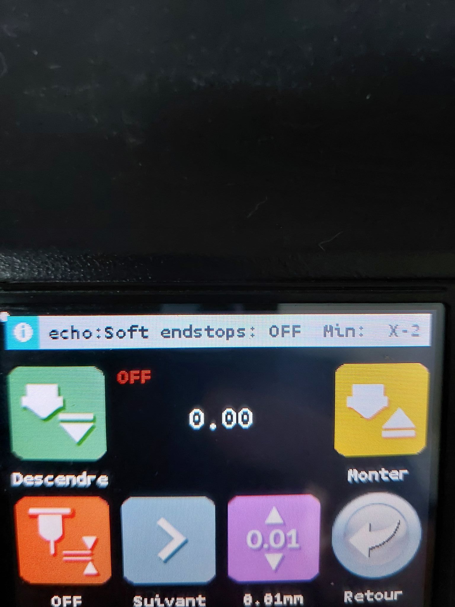

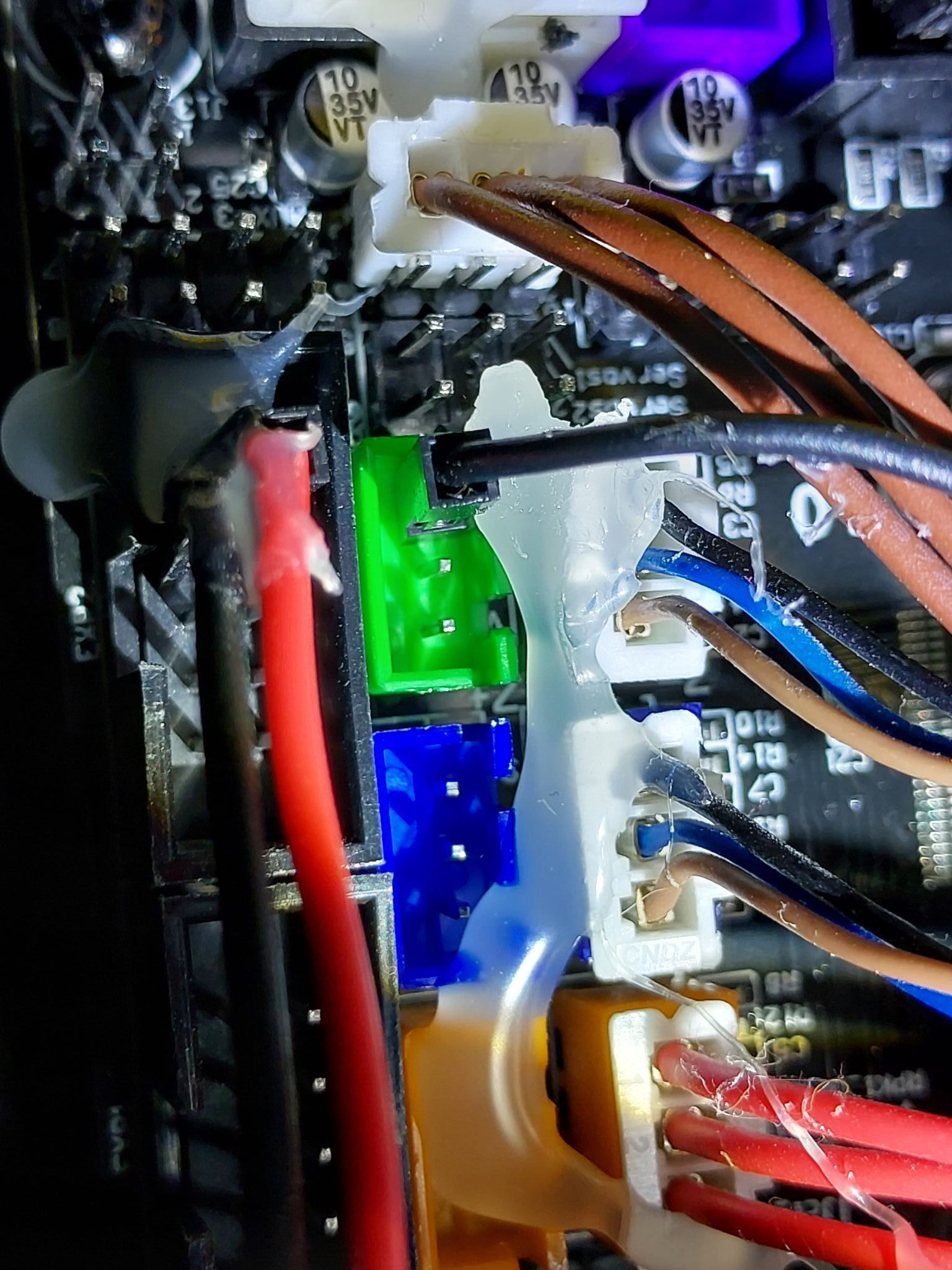

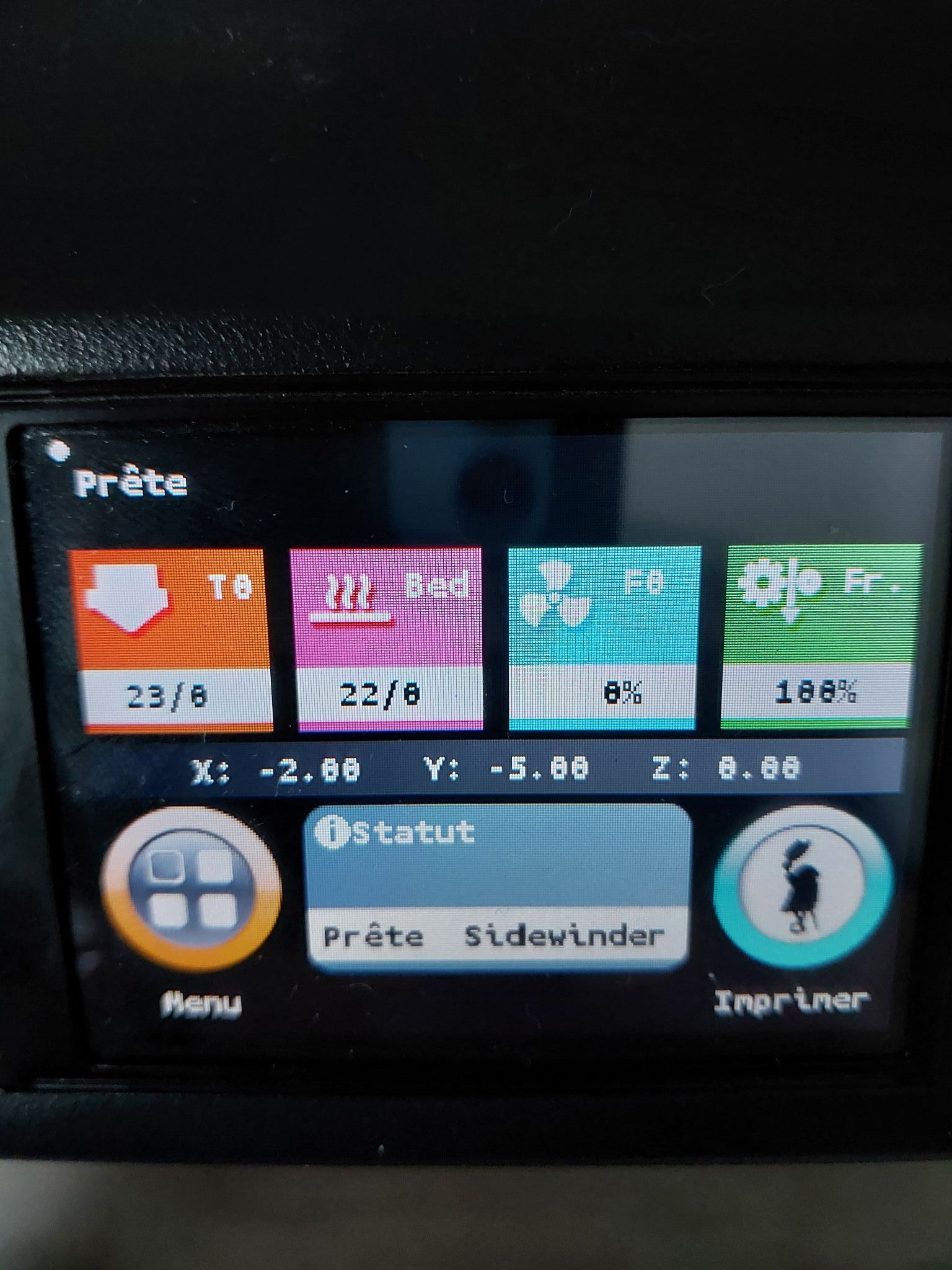

  7. Bonjour, Alors, j'ai suivi à la lettre le pdf de la méthode waggster et la conversation ci-dessus. Donc j'ai cablé (voir photo) après avoir déco la CM. J'ai flashé avec Pruraslicer (j'ajoute le texte du flash à la fin), j'ai reco la CM, refermé. J'ai utilisé une µsb pour flasher l'écran. J'ai allumé, le bip habituel, le 3DTouche s'allume en bleu et rouge, le palpeur descend et remonte, un message d'erreur "failed to enable bed leveling" J'ai reseté l'eeprom (pas de message me validant l'opération),j'ai viré le Zendstop, et en voulant faire le Zoffset, ça a galéré, le 3DTouch reste en bleu et rouge aujourd'hui. Je vous met les photos des divers menus faite à l'instant après contrôle câblage. Je suis un peu perturbé par les X =-2 et Y=-5 PS: j'ajoute que je suis une quiche en informatique, soyez indulgents ^^ Merci à vous
  8. @MrMagounet Bonjour, Bonsoir, Je me permets de reprendre cette conversation d'il y a un an pour un petit soucis dans la manip. J'ai fait les branchements waggster mod, installé le firmware que tu as proposé à ppx32, flashé l'écran avec la µsd, j'ai enlevé le endstop. Quand j'allume l'imprimante, message d'erreur, ok c'est normal. Je vais dans Mouvement>ABL>Zoffset, je clique sur le bouton orange du palpeur, il se met au centre, monte, descend, descend et descend jusqu'à vouloit écraser le bed, je suis obligé d'éteindre l'interrupteur. J'ai essayé ABL>ABL : pareil J'ai essayé d'aller dans ABL>ABL>BLTouch et le 3DTouch ne réagit pas aux commandes. A savoir qu'après le message d'erreur à l'allumage, il ne cesse de clignoter en rouge. J'ai cru voir un message dans un menu : X=-2 J'ai descendu mon bed au plus bas aussi. Si tu as une idée... merci
