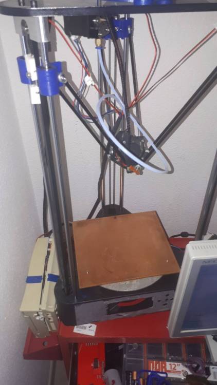

regarde la photo je n’arrivai pas a imprimé sur le plateaux en alu car convexe du coup j'ai mis une plaque de cuivre
bas ce une plaque de cuivre de 3mm sa vos un peux de sous edit enfaite le cuivre neuf et vendu cher mais a la reprise sa vos rien
