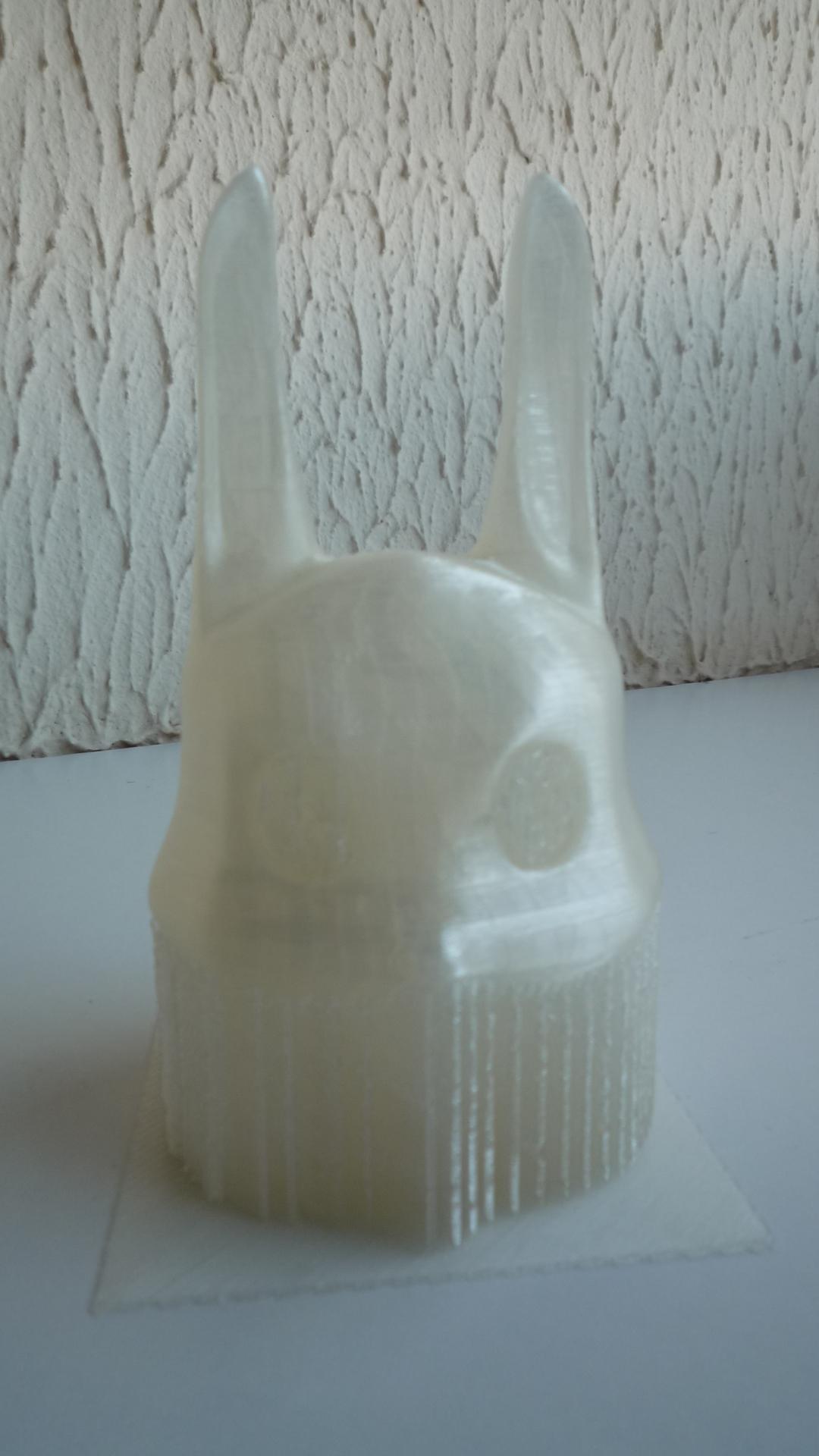

  7. Un autre essai : 55 m utilisés / durée : 24h50mn

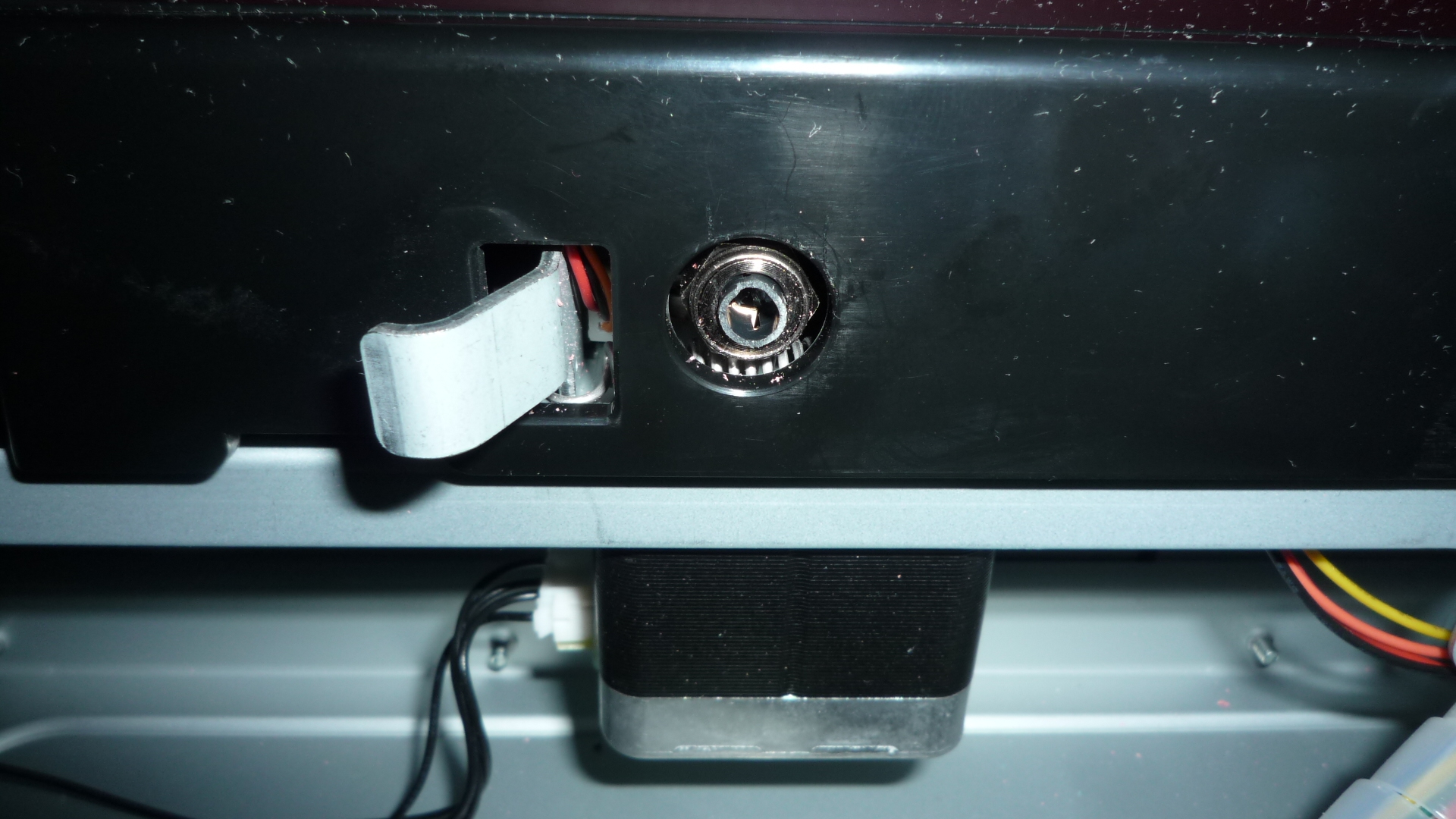

  8. Merci, J'ai du faire un démontage pour une autre raison. J'ai un seul écouvillon. Où se trouve le tuto ( vidéo ?) : lien si possible

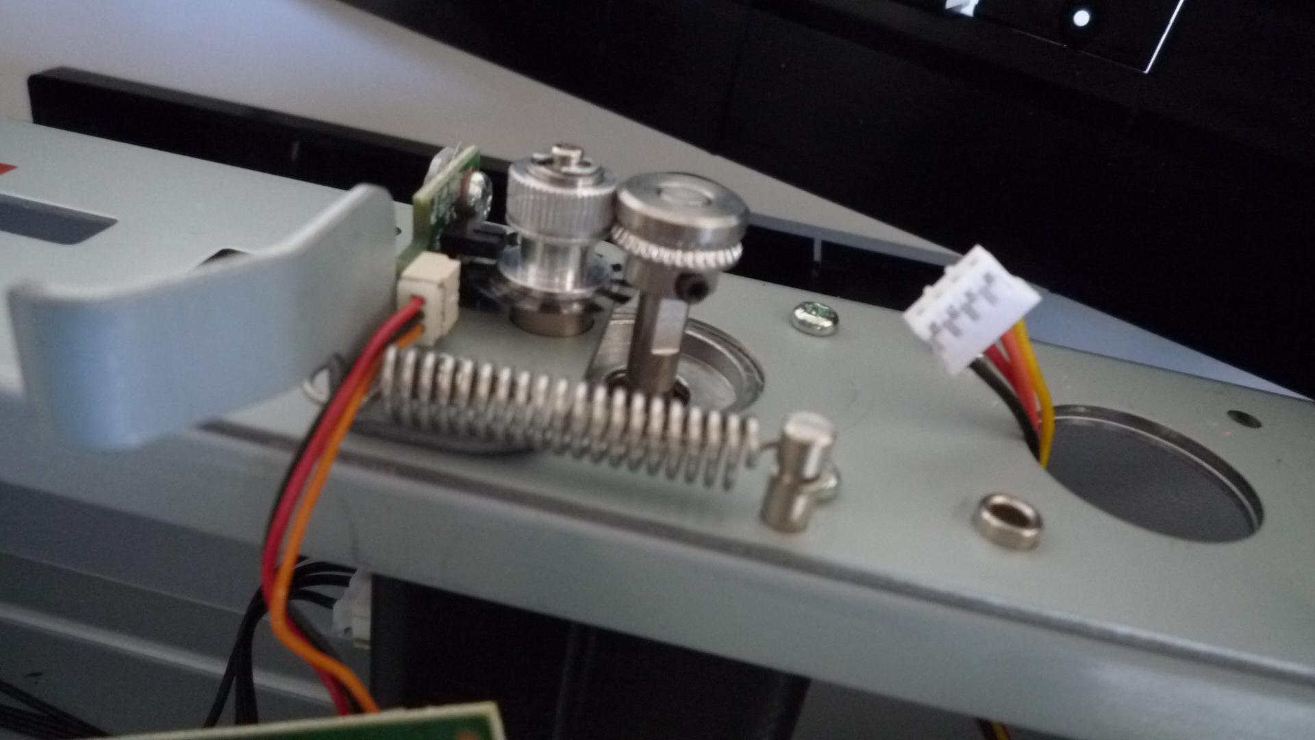

  9. Autre remarque : Concernant le système d'avance filament et sa maintenance : existe t'il un tuto de la part de XYZ Ci joint une photo du système. Effectivement il se dépose des poussières de filament sur la roue à secteurs noirs/blancs

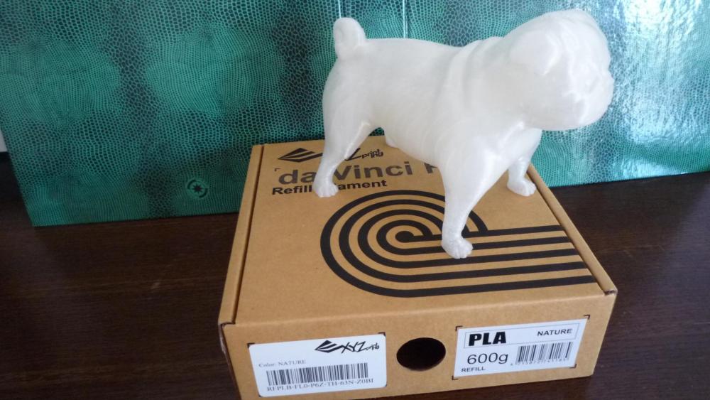

  10. Bonjour, J'ai moi même le modèle Davinci 1.0 Je ne l'ai pas utilisé pendant qq semaines rencontrant des difficultés d'impression avec du filament non propriétaire. Profitant de prix attractifs c/o Boulanger ( refill 600gr PLA/ABS : 29,90€ port compris ), j'ai refait des essais très concluants : ci joint un test : 39m utilisés durée 15h37mn le levelling plateau est fait avec la méthode XYZ sans problèmes (avec soins env 10mn ) Le système d'avance filament doit être très propre (maintenance recommandée : 25 h)
