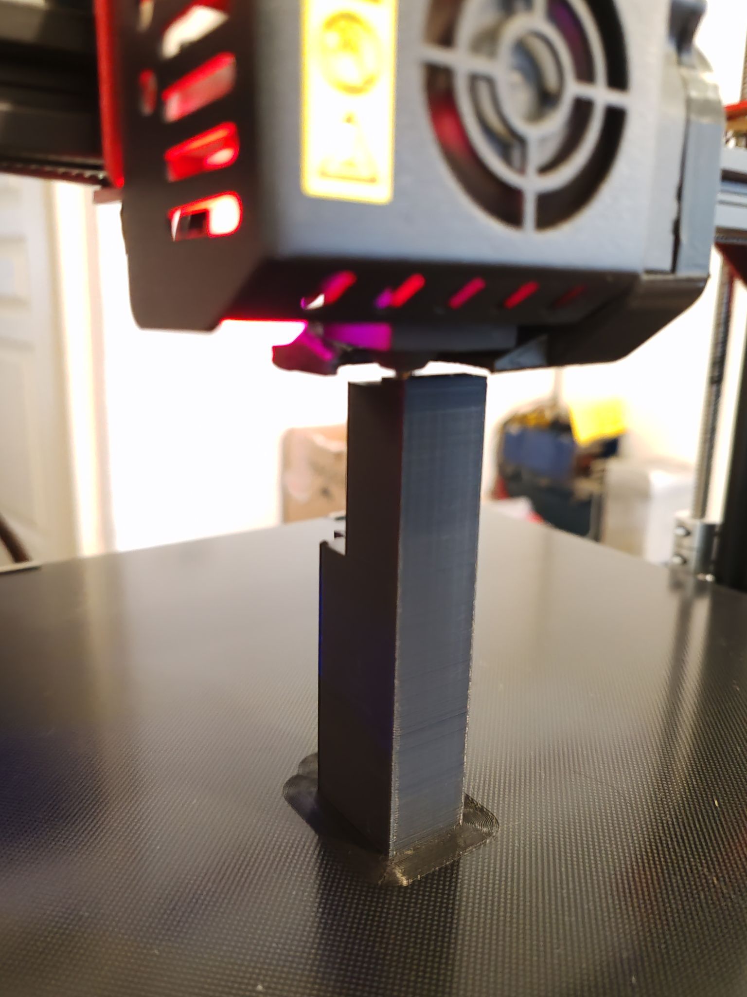

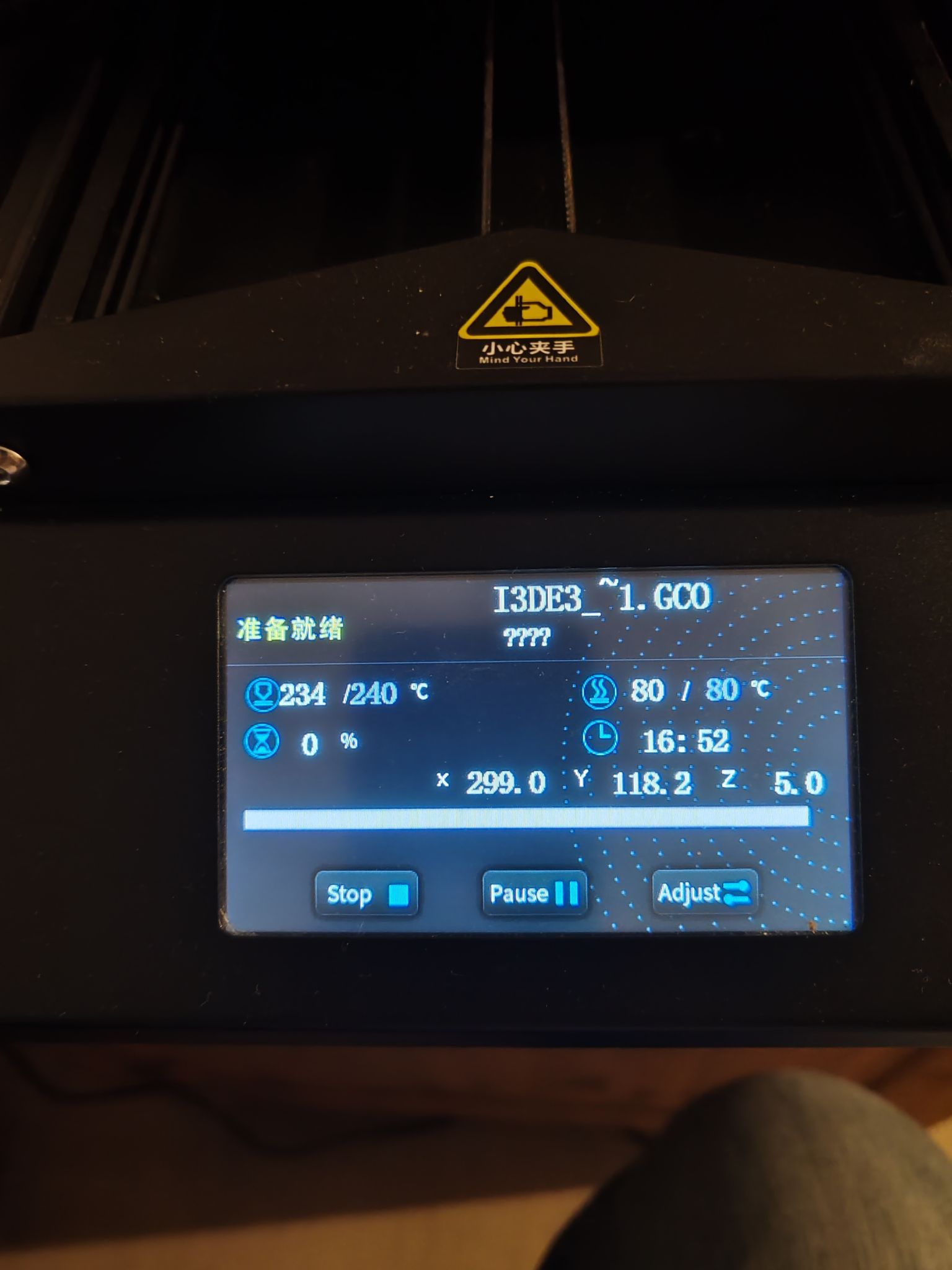

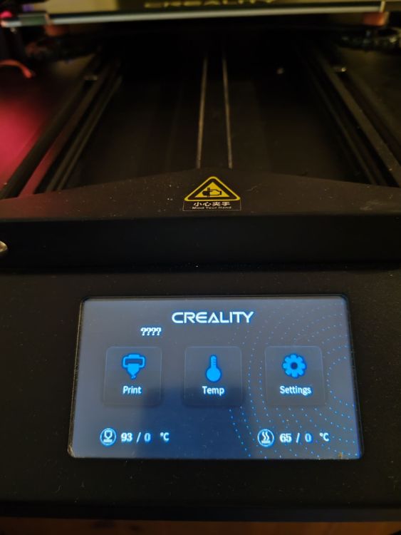

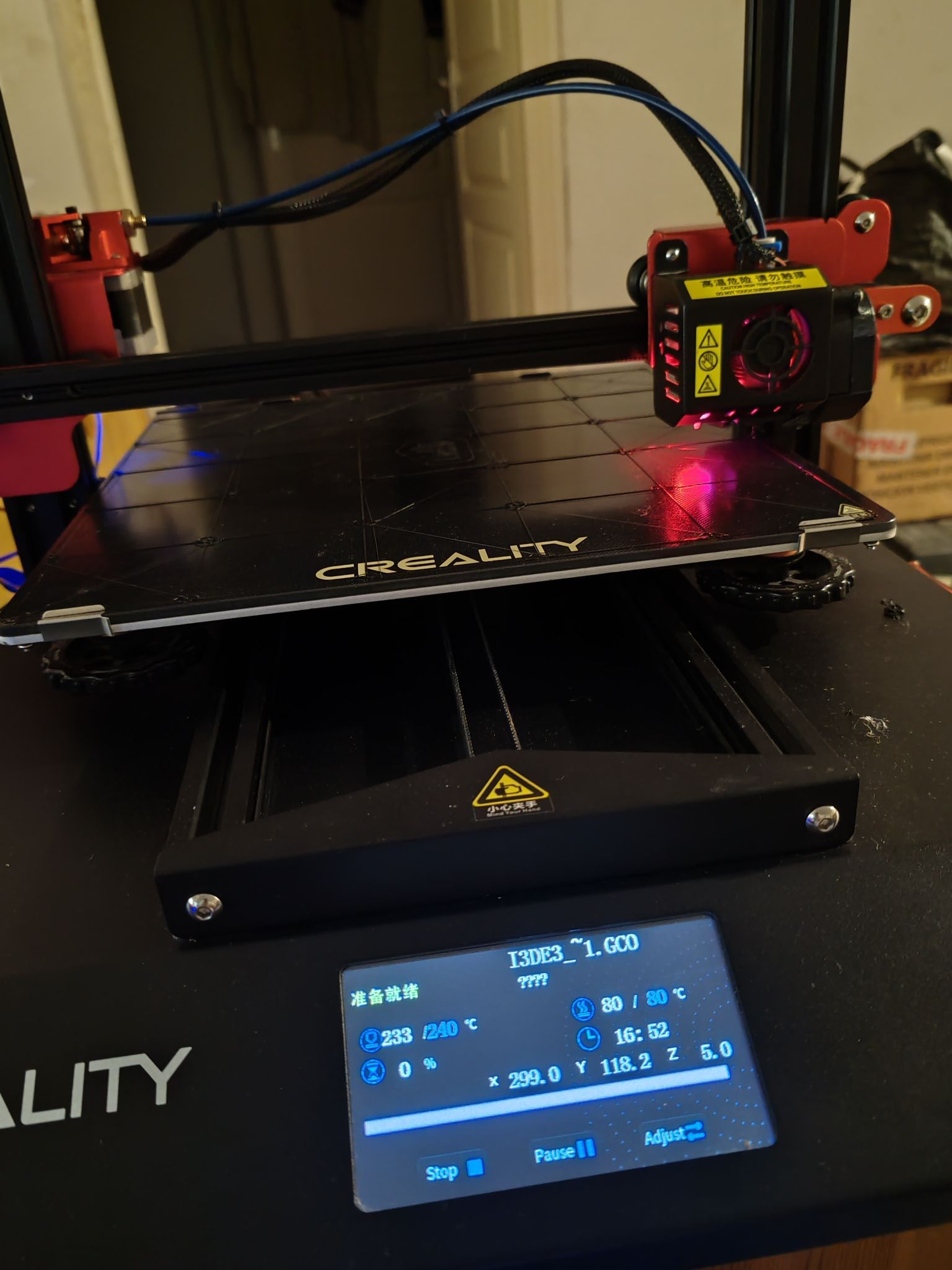

  2. La tout fonctionne sauf les impressions je ne comprends plus rien je reviens de tester avec celui-là et ça fonctionne 10SProV2_BIL_DW7.4.7.hex Idem le 10SPro_BLT_UBL_DW7.4.7.hex Fonctionne maintenant Mais le Menu et Bizarre lol, Y a des endroits j'ai du chinois à d'autres endroits j'ai des points d'interrogation et d'autres côtés j'ai des caractères bizarres spéciaux. Par contre ça imprime bizarrement mais ça imprime, mais une fois terminé il reste bloqué sur Finish et tête en bas

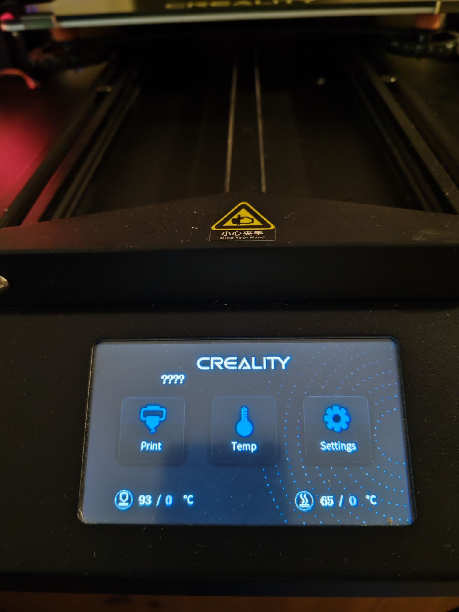

  3. Où est-ce que tu l'as pris? / Sur la vidéo 10SProV2_BIL_DW7.4.7.hex.zip Je suis entrain de testé et oui j'ai mis l'écran a jour en version Anglais pour le moment en suite je teste celui en Fr Flash terminé avec 10SProV2_BIL_DW7.4.7.hex.zip ==> La tête va au centre l'aiguille sort mais ça ne bouge pas (ça monte ou ça descend pas) Flash terminé avec 10SPro_BLT_UBL_DW7.4.7.hex.zip ==> La tête va au centre l'aiguille sort mais ça ne bouge pas (ça monte ou ça descend pas) Flash terminé avec 10SProV2_UBL_DW7.4.7.hex.zip ==> La tête va au centre l'aiguille sort mais ça ne bouge pas (ça monte ou ça descend pas) Flash terminé avec 10SPro_BLT_UBL_DW7.4.7.hex.zip ==> La tête va au centre l'aiguille sort mais ça ne bouge pas (ça monte ou ça descend pas) Après le premier affichage, vers les menu j'ai des points d'interrogation exemple en dessous le leveling mode ???? Par contre je viens de testé le 10SPro_BLT_BIL_DW6.2.hex Pour le moment ça m'a l'air bon mais c'est pas sûr, j'ai l'impression que malgré le leveling automatique ou measuringr y a encore une merde après le réglage du plateau à la main mon impression s'écrase etc... mais j'ai avancé lol. Cordialement Stéphane,
  4. Bonjour, je viens de changer le firmware de la V2 mais ça ne fonctionne toujours pas. Maintenant ça reste bloqué sur Auto leveling please white Cordialement Stéphane,

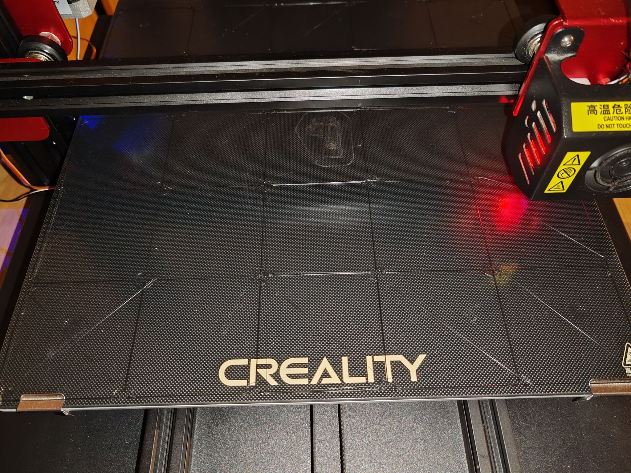

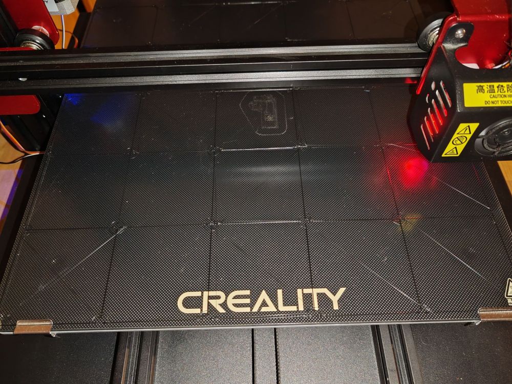

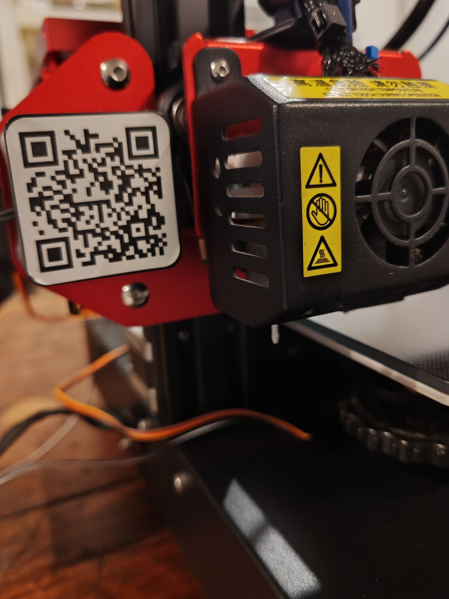

  5. Bonjour, Je viens d'acquérir une creality cr-10s pro (lundi 29 janvier 2024) avec quelques petits problèmes a remplacer rien de méchant il y avait le plateau à remplacer et le hotend. j'ai démonté l'imprimante de A à Z pour faire un check-up et contrôler toutes les réparations à faire, une fois fait bien sûr un bon réglage au millimètre près avec une règlette une équerre et un pied à coulisse. étant donné que tout était démonté je me suis dit pourquoi ne pas faire un upgrade directement (logique vu que je dois acheter des pièces). J'ai donc acheté le câble, hotend complet et le Bltouch et après avoir consulté le forum et trouver un article dessus j'ai possédé à l'installation de mon bltouch. bien évidemment j'ai suivi toutes les étapes : 1er j'ai bien inversé les fils rouge et marron du cable. Remettre firmware d'origine créality Cr10s - Pro sur la description il y avait bien écrit Cr10 S mais quand tu cliques dessus c'est écrit que cr10-X (le CR-X Pro Marlin1.1.6HW2.1SW1.70.0E140Z 28 Jun. 2021). Le Z-home la feuille A4 etc... En gros j'ai suivi la vidéo qui était donné sur le forum ci-dessous Et malgré tout ça mon leveling ne se fait ni au milieu de la plateau ni au bon endroit sur le côté gauche. Je me pose des questions est-ce que j'aurais dû télécharger le firmware de la Cr10s Pro V2 ? Où selon vous qu'est-ce que j'ai oublié ? ma tête d'impression s'écrase carrément dans le plateau ? Comme vous pouvez voir sur la photo le bltouch se met à côté du plateau Edit : Comment ça se produit ou quelle manipulation que je fais, je vais dans Setting, Leveling, Z-Home une fois que le Z-Home est effectué je clique sur Measuring. Cordialement Stéphane,
