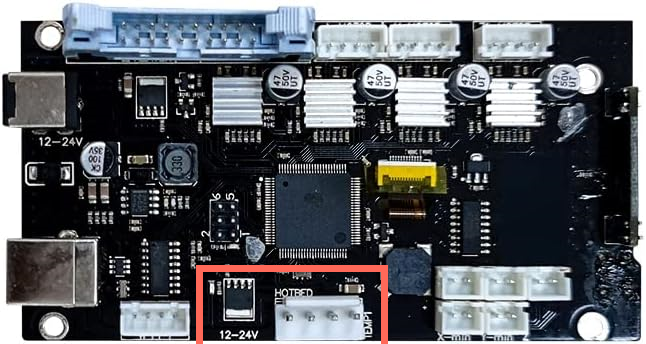

La gestion du lit chauffant est possible sur la Tina 2 basic, il faut juste la prise (de simple broches suffiront ), et le convertisseur ou régulateur 12/24v qui ne sont pa sprésents sur la carte Tina 2. Pour le Wifi l'option existe et coute - de 30€. En fait c'est ce modèle qui est utilisé. Je vais tester avec le lit de ma 2s et flasher le firmware. -

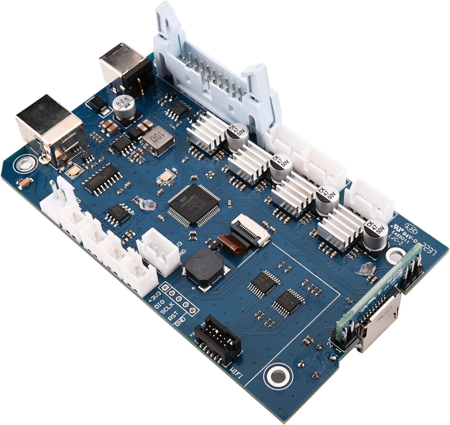

Shrhulk a posté un sujet dans Entraide : Questions/Réponses sur l'impression 3D
Hello, J'ai eu l'opportunité d'acheter une Tina 2 Basic neuve pour 50€, les différences avec une Tina2s ne sont pas énormes, plateau chauffant et Wifi semble t'il. Pour le coté Wifi j'en ai pas obligatoirement besoin, mais pensez vous qu'il soit possible d'adapter un plateau de Tina2 et une Carte Mère, on trouve cela pour pas trop cher ? CDLT -
