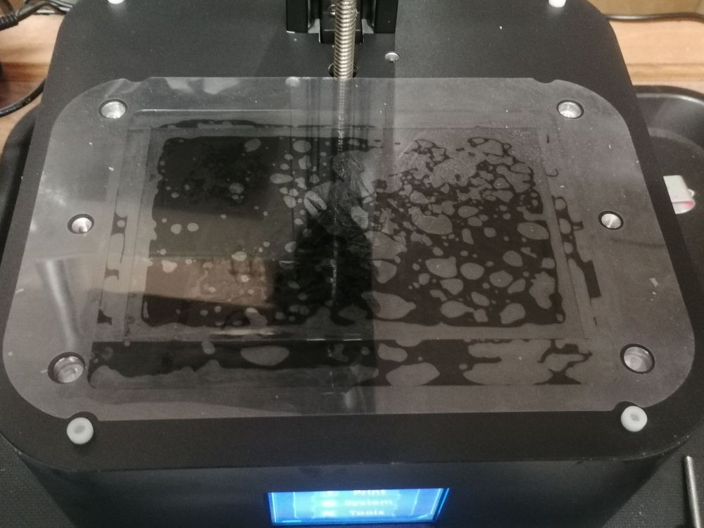

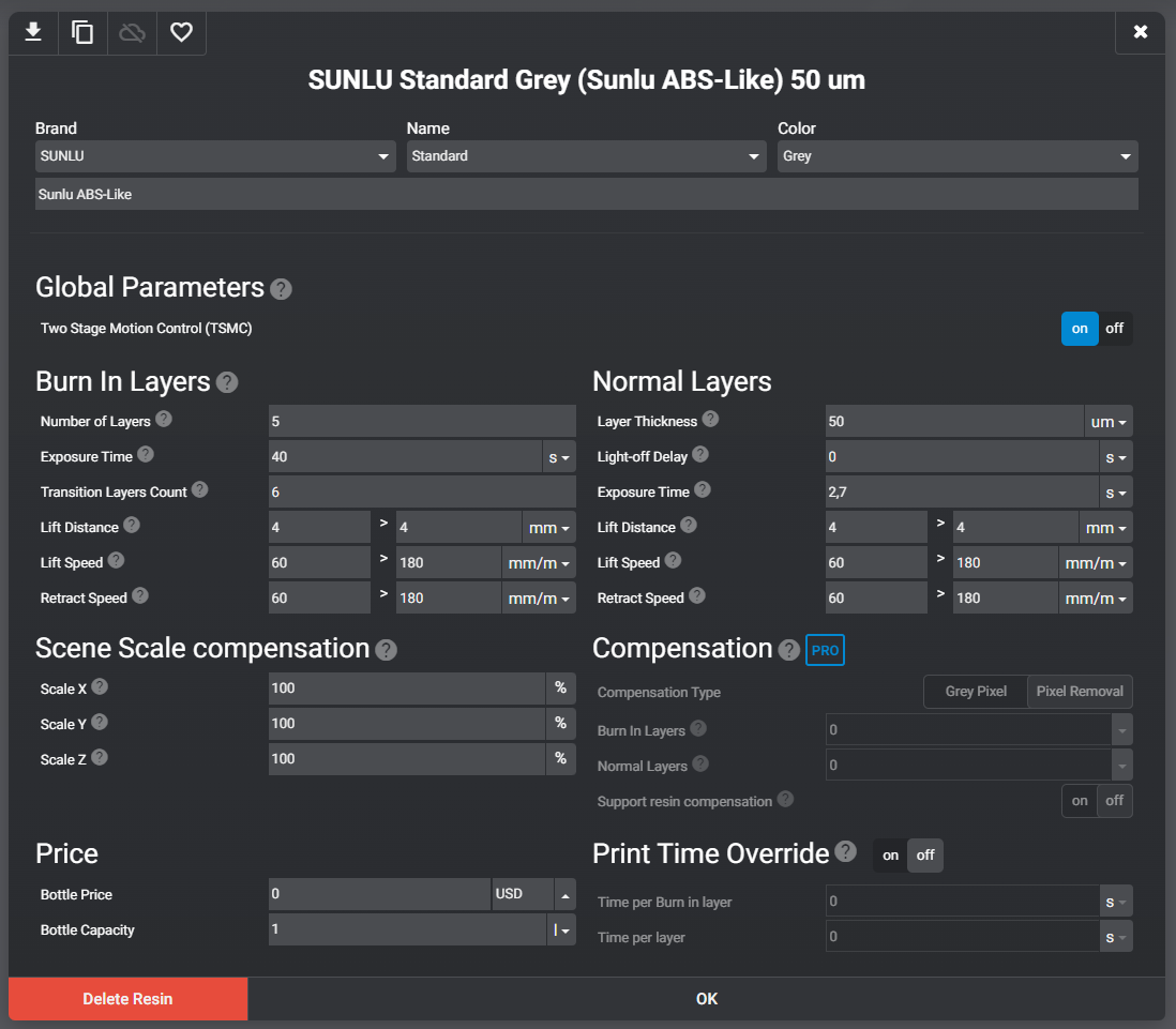

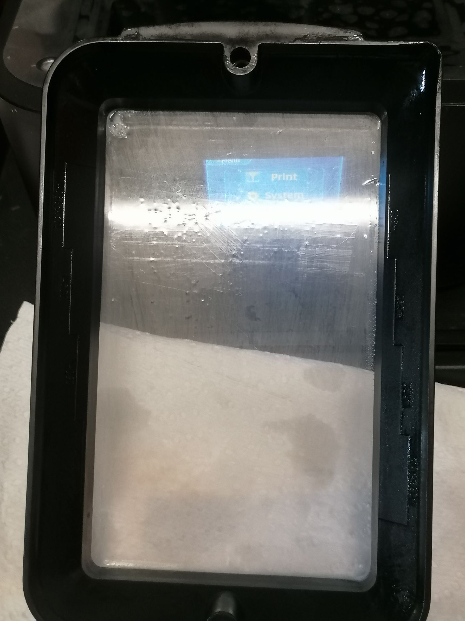

  1. Merci pour ces conseils. J'ai fait assez peu de tests au démarrage, j'ai tout de suite été satisfait par la qualité d'impression des figurines, y compris pour de tous petits éléments à un échelle inférieure. Pour le FEP, il reste surtout des traces d'un nettoyage un peu rapide. Il est cependant légèrement abimé c'est vrai. J'ai pris l'habitude de laisser ma résine dans le bac pour éviter les nettoyages (c'est pendant les nettoyages que j'ai l'impression de l'user). Est-ce une bonne chose à faire ? Je vais tenter d'ajouter des supports plus gros la ou je rencontre des problèmes, en attendant le prochain FEP qui n'arrivera que d'ici 2 semaines (le délai de livraison 3djake est assez long en ce moment pour ces éléments). Voici les paramètres évoqués (et non postés) : Pour ce qui est de la résine, c'est de la ABS-like. Est-ce que c'est comparable à de la standard ? Egalement, je trouve peu d'info sur la durée de cure du post-traitement. Je fais environ 3-4 min dans la WC2, sans avoir aucune de si c'est trop ou non. Avez-vous des recommandations ? Merci encore et à bientôt !

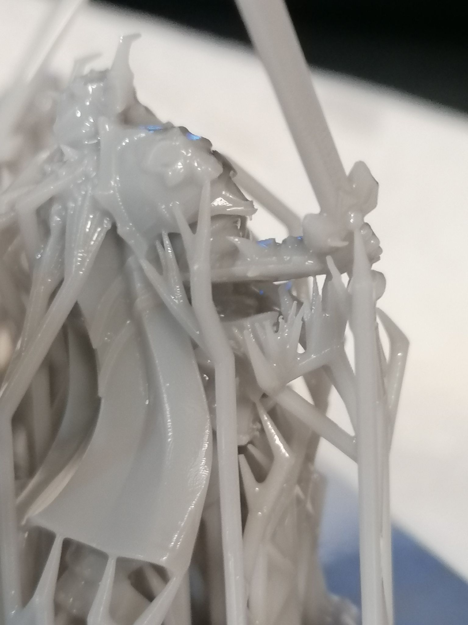

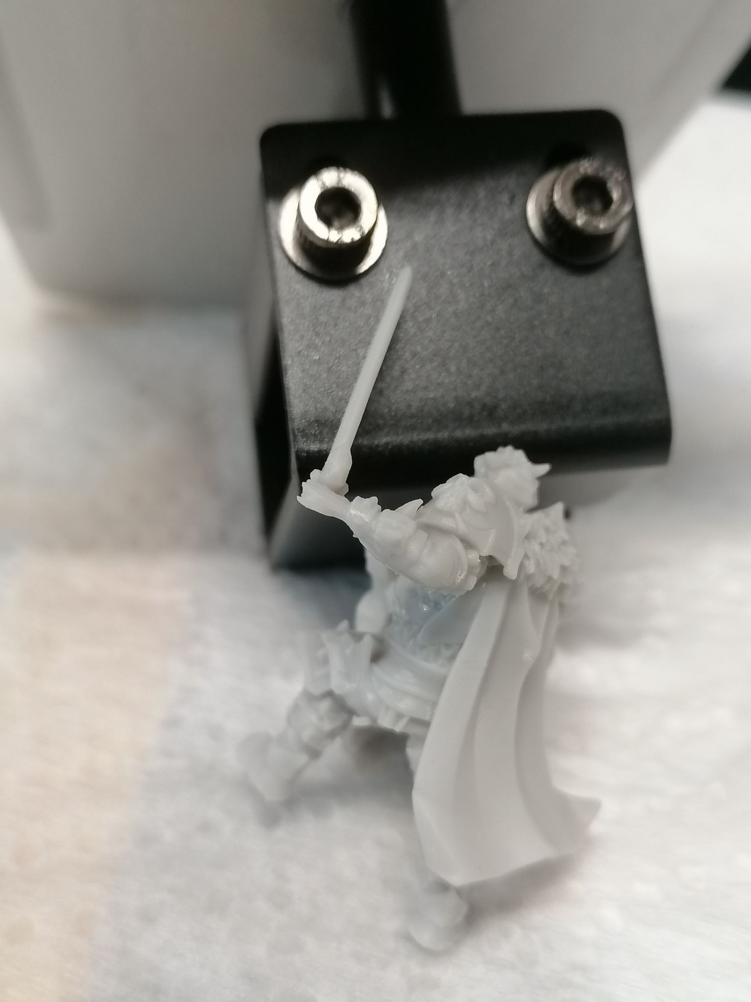

  2. Bonjour à tous, J'ai commencé l'impression résine il y a peu, avec une Photon Mono 2 et la résine Sunlu ABS-like. J'ai réalisé quelques impression (environ une 20aine), avec quelques loupés mais globalement assez minoritaires (acceptables). Un certain type de figurines me pose actuellement problème, dont voici quelques images. Comme si les supports étaient trop "fins" pour être imprimés correctement. Ce phénomène se produit sur la plupart des figurines, qui ont une posture assez similaire (supports sous le bras et le bout du manche de l'épée manquant, qui se soldent par un plat total de la zone et une absence d'un bout de bras/main et manche d'épée) Les figurines proviennent d'un pack Cast n Play, et disposent de modèle présupportés pour Lychee (que j'utilise). De mémoire, le temps d'exposition de ces ratés était de 2,3sec (ou 2,5 je ne sais plus trop). Je vais réaliser quelques tests, mais je souhaiterais avoir vos retours sur la provenance de ce problème. Il ne semble pas exister de réglages communautaires de la Sunlu ABS-like pour la photon mono2. J'ai également ajouté une photo du film de protection, nettoyé après une coulure due à un FEP percé (que j'ai scotché par le dessous en attendant le nouveau, mais c'est vraiment dans un coin du bac, ou aucun figurine n'est imprimée). Avez-vous des idées sur la possible provenance de ces défauts ? Voici les réglages que je compte utiliser pour ma prochaine session. (à cause du trou dans le FEP je ne laisse plus ma résine dedans, donc j'espace mes sessions d'impression, avec un nettoyage à chaque fois) En vous remerciant, je vous tiendra au courant des prochains résultats. Merci !
