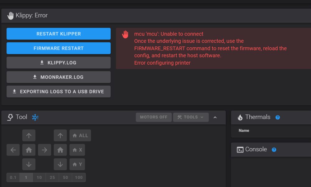

    Bonjour, merci pour vos retours. Oui, j'ai connecté ma ender 3 sur le PAD et cela fonctionne très bien. J'ai bien un IP que je rentre sur mon navigateur mais pas de connection entre mon ordi et l'imprimante ender5 plus (en pièce jointe une capture d'écran) Où se situe le paramètre MCU ? Cordialement Esseau
  4. Bonjour, Aujourd'hui, je suis bloqué en la connectant au sonic pad je n'arrive pas à démarrer klipper sur l'ordinateur (indispensable pour modifier les paramètres step de l'extrudeuse). Un message errreur KEY 0 ou 1 apparait; comme ci mon ordinateur ne se connecter pas à l'imprimante. Pour répondre à Pommeverte sur différentes questions: - Le flash du firmware se fait correctement, l'imprimante correctement les étapes détalonnage. - L'écran de l'imprimante est débranché - Le changement de port sur le PAD ne change rien -Je ne connais pas la variable MCU, je ne sais pas ou chercher. Cordialement
  5. Bonjour à tous, fasciné par l'impression 3d depuis plusieurs années, j'ai franchi le pas il y a 3 ans en achetant une ender 3 v2, quelques customs plus tard (rail linéaire, bl touch, extrudeuse sprite, sonic pad), je suis toujours émerveiller de voir couche après couche se révéler les créations ou objets du quotidien réalisé par l'imprimante. Il y a un an, j'ai acquis une ender 5 plus d'occasion pour pouvoir imprimer de grosses pièces et là, que des déboires. Pourtant l'imprimante fonctionnait bien dans sa version d'origine. J'ai placé un rail linéaire sur l'axe X, remplacé la carte mère qui à grillé, puis le BL touch, et l'extrudeuse par une biqu H2. Aujourd'hui, je suis bloqué en la connectant au sonic pad je n'arrive pas à démarrer klipper sur l'ordinateur (indispensable pour modifier les paramètres step de l'extrudeuse). Un message errreur KEY 0 ou 1 apparait; comme ci mon ordinateur ne se connecter pas à l'imprimante. Merci d'avance pour votre aide.
