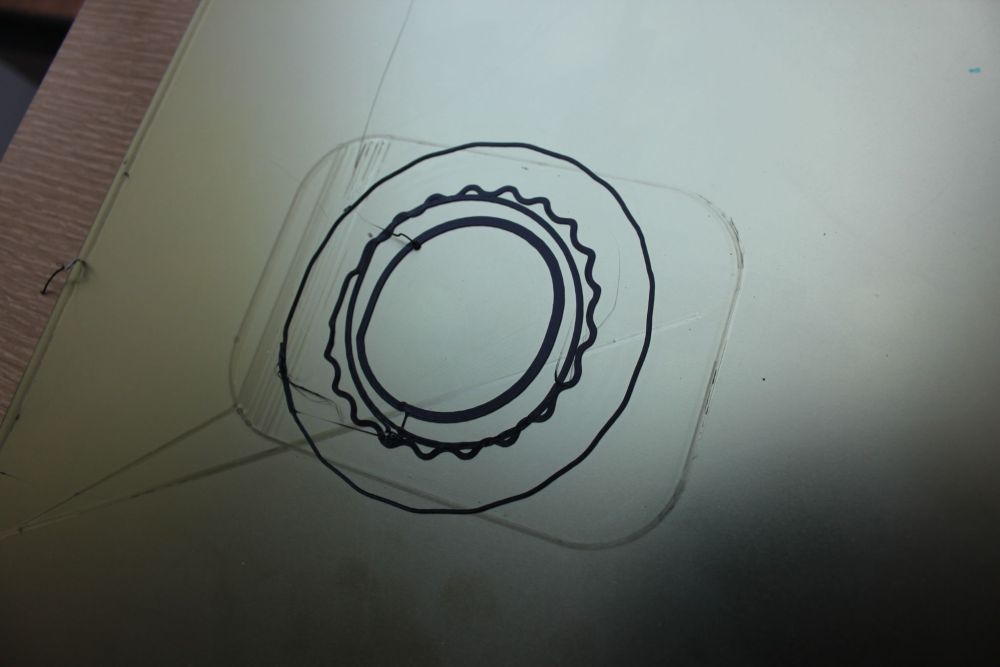

  1. Ah ah, salut : j'ai retrouvé un paquet de 2 tubes bicomposants epoxy de... plus de 40 ans : he ben çà tient nickel chrome !!! Merci pour les infos.
  2. Bonjour, pas trouvé .... Merci

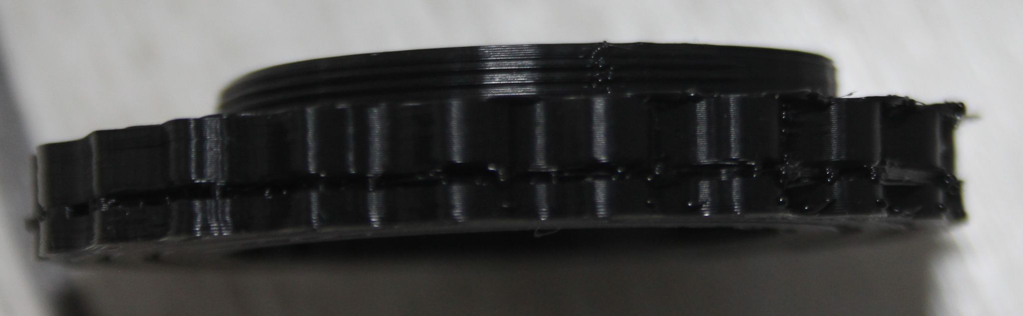

  3. J'étais en galère avec le MK10,qui sautait tt le temps à cayse du bouchon, j'avais changé la bobine pour un pla + pensant que le pb venait du fil, et quand j'ai vu que ça fonctionnait il était trop tard pour changer de fil = pla + à 210 sur pei lavé à chaud avec liquide vaisselle et monté à 60°C Donc standard Radia et bloc de chauffe d'origine (il n'y a pas le pas de vis pour mettre le récepteur du magnet mk10 dans la full métal, c'est un alésage lisse pour pneufit). Par contre j'avais laissé la buse nitro (peu ni trop beaucoup ) Je retenterai le pla cf quand... j'en aurai besoin. En attendant, j'ai vu à 23 h 00 alors que la machine tournait depuis 11h00 quecje pouvais aller dormir tranquille. En tous les cas merci pour votre science.
  4. @hyoti @RFN_31 @Fourmi @Savate @JoOj @Alain D. Ça y c'est bon... Pfiou
  5. C'est clair : il va falloir l'imprimer

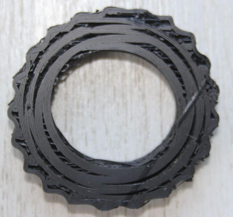

  6. Bon ça fait 6h00 que ça tourne, surfaces propre et net, pas de bouchon... Je vais toucher du... plastique . Y a pas à dire : imprimeur 3D c'est un métier, si si. Encore merci à tous. Propres et nettes, bien sûr
  7. Merci pour l'info. Ce voile blanc a t il une épaisseur à supprimer ? Rhoo ils sont mimis ces ronds de serviette... les mômes vont pas bouffer du plastique ? Tu me diras, on en est tous truffé alors...
  8. Bonjour, j'ai cherché dans ce forum en entrant colle PLA, mais je n'ai pas trouvé ce que je cherchais. J'ai tenté de coller du métal et du PLA avec de la cyano, çà n'a pas fonctionné : j'imagine que le PLA n'avait pas un état de surface parfaitement lisse : j'a i pris de la néoprène et çà l'a fait. Par contre quelle est la meilleure façon de coller PLA contre PLA ? Merci

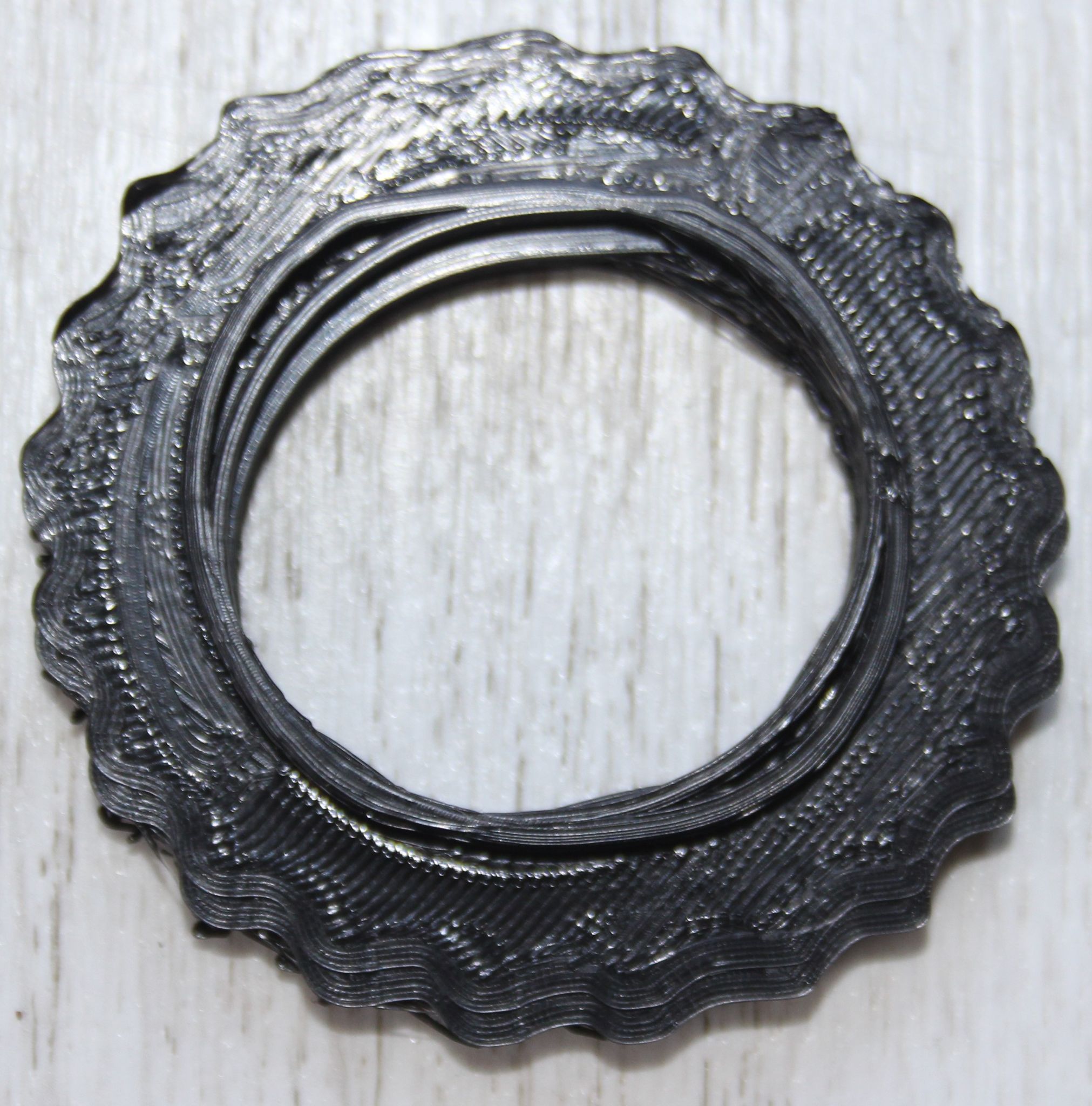

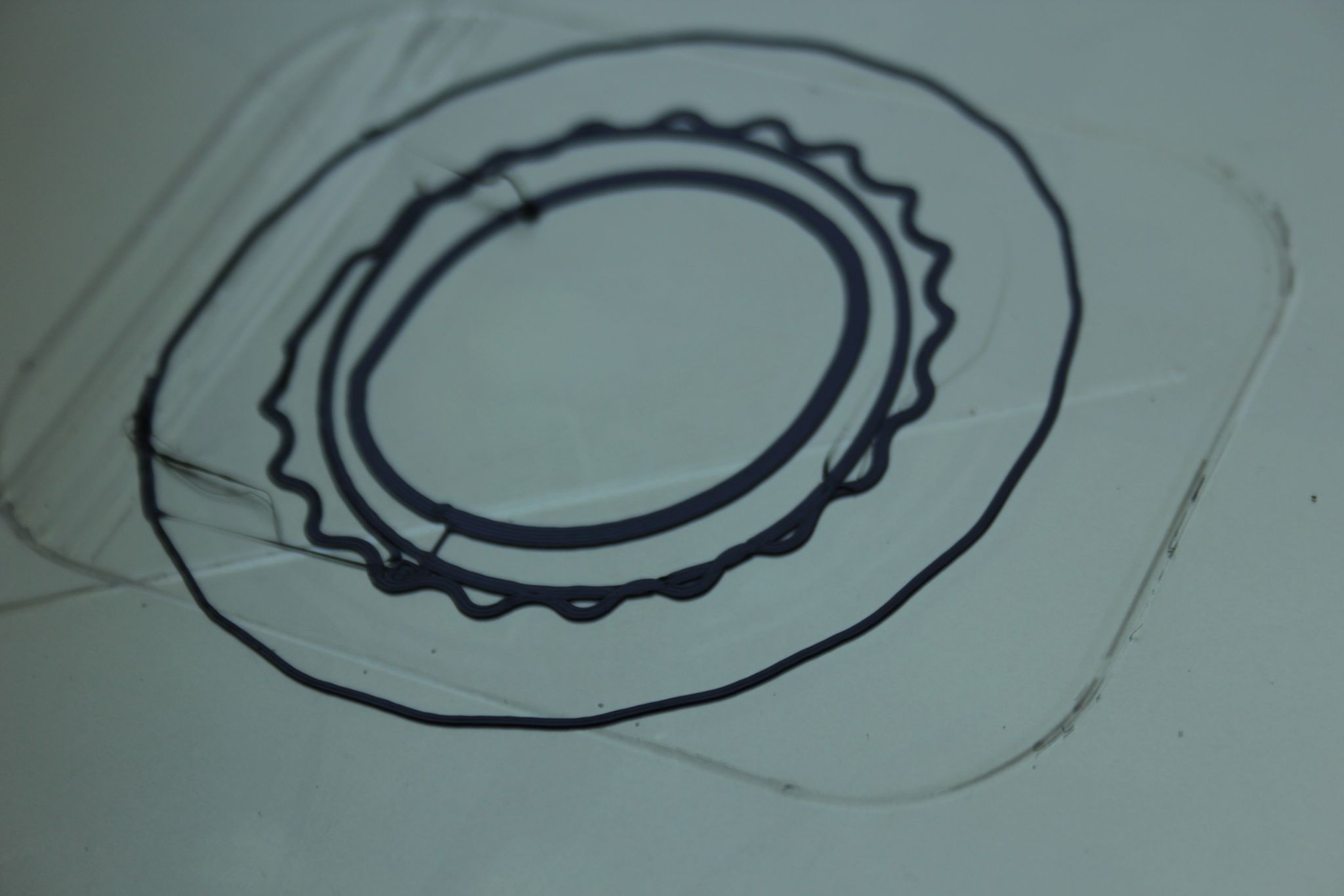

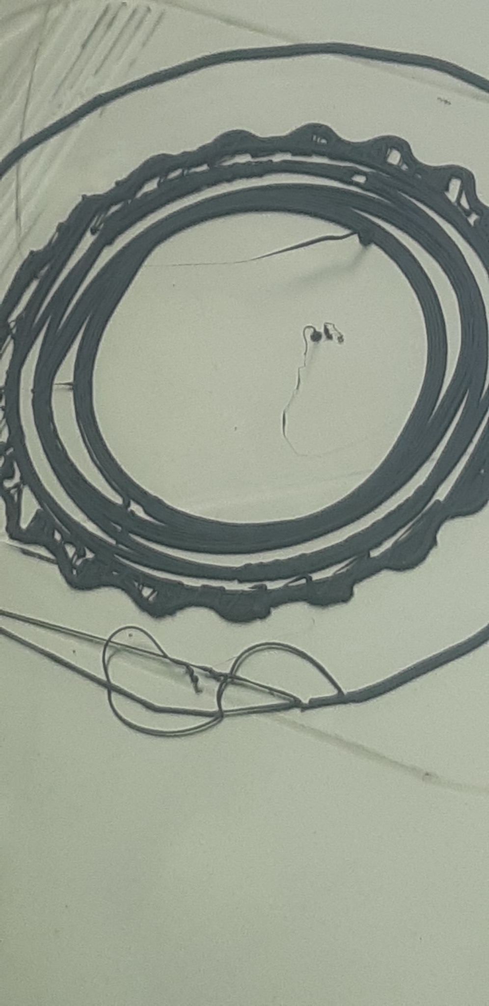

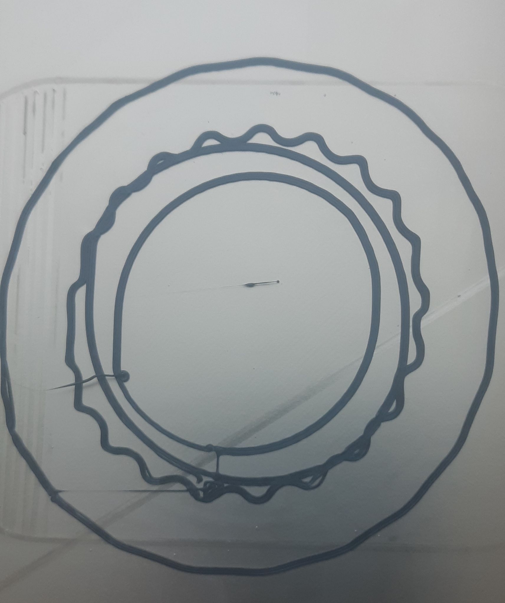

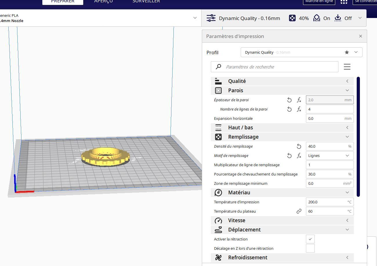

  9. Bonjour, j'ai tjs le pb : j'ai suivi les indications de hotends à savoir enfoncer le tube à chaud et couper en cercle au raz. Toutefois, le bouchon se forme toujours et quand je renfonce le tube, il maque toujours une tte petite hauteur... @Alain D.@RFN_31 Bon tout renettoyé à chaud. J'ai même gratté léger le chanfrein et le plat du cylindre côté vissant de la buse au cutter pour enlever la moindre trace de plastique collé. J'ai redémonté le radia, nettoyé, comme j'ai pu son pas de vis. Ensuite j'ai remonté le tout en m'assurant que le plat de la buse était au contact de la vis du radia : j'espère ne pas avoir fait de bêtise. Relancé mon impression de 12h00 environ, pour le moment ça coule sans heurt... Mais ce n'est que le début, je continue le combat
  10. Oui oui, c'est exactement ça ; le PTFE vient au contact de la buse et ça fuit entre les 2 au point de remonter le tube dans le cylindre du radiateur. J'ai réussi 2x en mettant sur pause et en réembobinant à la main le fil en remettant le chapeau magnétique... Mais bon, je vais pas dormir à côté de l'imprimante... J'ai appliqué les conseils de hotends.fr pour le monter, à savoir pousser à fond à chaud et tailler le tube au cutter en rond à la sortie de la vis métallique. Ce qui est fou c'est qu'une fois la manip de tirer le fil à la main pour remettre l'aimant du MK10 et relancer l'impression cà coule tt seul...
  11. Bonjour, dans la série j'ai la poisse, après un nouveau bouchage de buse ou radia ou... que sais je, j'ai tout nettoyé, changé le PTFE du MagnetMK10, changé la buse nitro... Et là oh horreur : l'extrudeur ne tourne plus. Tout tenté, Load Unload filament, move extrudeur, lancé une impression : pas un brin de mouvement !! Je suis maudit !! Ok, câble à moitié déconnecté
  12. Salut. Bon, j'ai retenté une impression au PLA cf : rien à faire le PLA ne veut plus sortir à un moment (après 2 h d'impression cette fois ci; un bouchon se forme le radia ou en dessous, je suis dépité; j'ai suivi les instructions de montage du magnet à la lettre, rien à faire !! Bon mon extrudeur ne tourne plus : à 210 ° C Load et unload, il ne se passe rien !! He ben carbone ou pas c'est la même m... : en fait j'ai un bouchon qui se forme entre le haut de la buse et le PTFE, çà finit par soulever le bout de tube dans le radia et çà fait sauter la partie magnétique du MK10... ras l'bol !! Pourtant je suis sûr d'avoir pousser le pTFE à chaud, au plus loin... @hyoti@Alain D.@RFN_31@Fourmi @PPAC et @qui veut bien : est ce qu'un tube ptfe un peu long (là aussi j'ai installé ce qui m'a été livré, directement, donc à priori çà ne devrait pas poser de pbs, mais je pose qd mm la qouechtionne : est ce qu'un tube ptfe un peu long entre le radia et l'extrudeur peut impliquer des frottements qui finiraient par ralentir le débit et plof, bouchon ?? Longueur de mon tube ~ 40 cm
  13. Bonjour, de mieux en mieux avec le PLA CF et le MagnetMK10 !!! En fait le PTFE au dessus de ma buse est remonté et a éjecté l'aimant !!! Détails : impression à 210 et plateau 60 @Fourmi Cà tu as déjà vu çà ?
