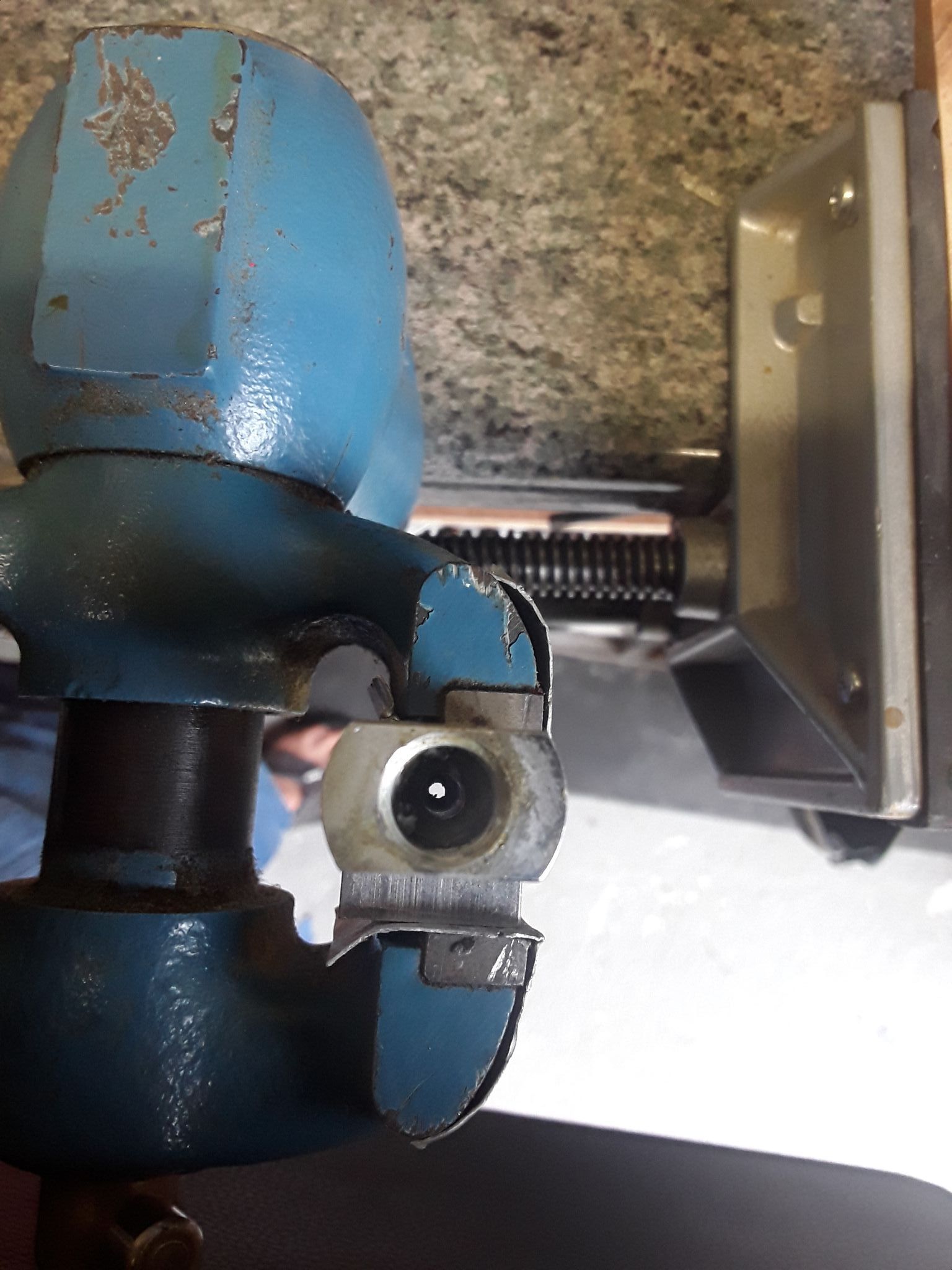

Par contre en discutant dans ce post j'avais cru comprendre - je ne sais plus par qui et à quelle page, mais peut impirte - qu'une buse en acier suffisait... Si si, c'est fait, il est neuf, percé mais neuf. Ah ah, trop drôle : je croyais avoir balancé l'ancien car je n'arrivais pas à en sortir le boit de tube qui restait.... avant de percer le neuf, je m'étais dit regarde le vieux voir comme il était foutu. J'ai renversé la poubelle de mon garage... rien amors j'ai percé le neuf en hésitant comme tu sais. Et c't'ap en rangeant j'ai retrouvé le vieux sur une étagère : je tte le donne en 1000 = il est percé de part en part. Mais pour répondre à ta question, non pas encore essayé, j'ai une grosse impression à faire je verrai à ce moment là. Là il n'a servit qu'à la tour entre 180 et 230 sur 1 h 00. Rien à dire. Salut, non, il y a une légère marge, sur une perceuse à colonne dans un bon étau ça l'fait. Heu ben non, foin de ce sarcasme, mes emm... ont commencé avant et sont à l'origine de ce perçage. Mais bon, on verra si ça ne pose pas de pb : percé vertical en étau, et juste la partie métallique en trop, aspiré : je pense que mon perçage est propre. Quand on pense à ce qu'était la robotique dans les années 80... Au fait ke crois que j'ai envoyé 2 x le même message : c'est bien cette sauvegarde du message en écriture, mais si tu fais pas gaffe, ça peut être redondant. P... 44 € les 3 buses... Et l'acier trempé c'estvpas bon ?

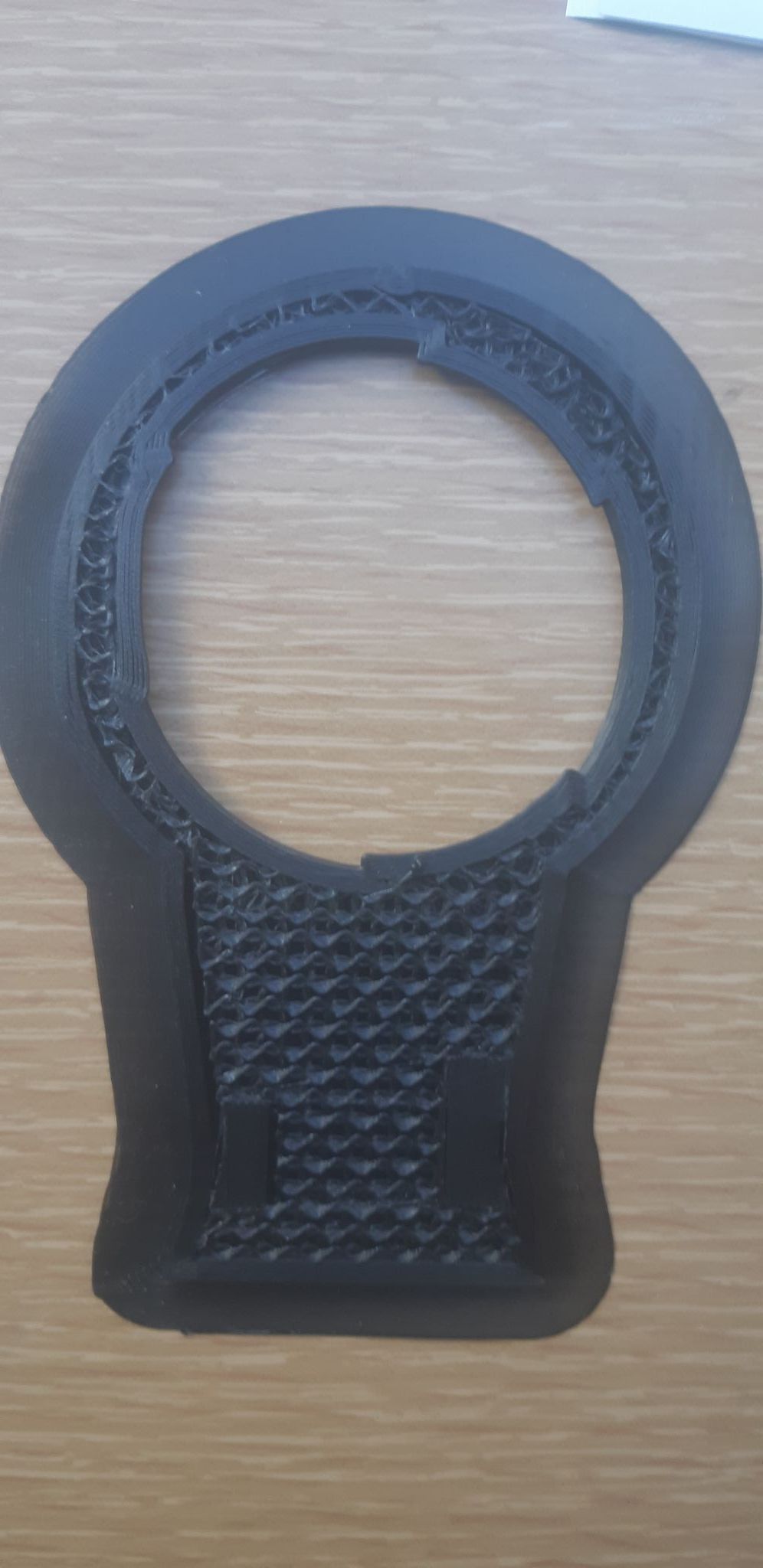

Ah m... j'avais pas fais gaffe, évidemment. Vu la masse de l'objectif (1 200 mm dans mon cas), je ne visserai pblt pas aux extrémité de la queue. Comme une vis vient caler la queue d'aronde, cela devait suffire à l'angle de celle ci, juste dans son creux et un peu autour. = pas jusqu'en bas. Bah oui, c'était tout l'objet du post, du coup je sais plus moi... Fichier modifié. APF-Mod1_BagueCanonCombi-Pod2_BF12 renforcé.3mf Mrd, le g code est trop gros (je suis passé en gyroïde) 16 h 00
Bonjour, ok j'ai tt refait proprement (enfin j'espère). Renfort modificateurs en queue d'aronde et angle de pièce. QQ'1 peut il me dire si c'est viable ?APF-Mod1_BagueCanonCombi-Pod_BF17.5.gcodeAPF-Mod1_BagueCanonCombi-Pod2_BF12 renforcé.3mf
Rhooo j'comprends qu'dalle... pour moi j'ai tout mis à 10 % et les volumes devraient être les mêmes... Ok je refais ça demain.
Ok, j'ai pas tout dit, ou mal : la 2ème image c'est celle d'origine, pas de soucis avec celle là. Mais je l'ai retravaillée avec un modificateur ( un volume de densité sup dans le pied - partie verticale - pour renforcer la queue d'aronde. C'est celle là qui ne veut pas passer à la trancheuse...
Non non, c'est pareil sauf qu'à la 1ère image je n'ai pas mis la capture où l'on voyait que c'était à 250 Donc non, intranchable Ce fichier est l'original, l'autre est le transformé avec les modificteurs et avec lequel impossible de tranché ???
Ah bah, il y est à 250...
Ah ah, encore vous OUi, un renforcement de queue d'aronde avec une densité de remplissage de 70 au lieu de 30 Heu, ben c'est comme çà... et çà ne veut pas APF-Mod1_BagueCanonCombi-Pod2_BF12 renforcé.stl APF-Mod1_BagueCanonCombi-Pod2_BF12 renforcé.stl

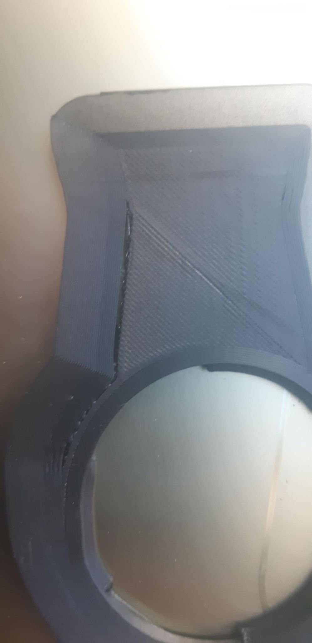

Bonjour. Bon mon pb d'imprmante étant réglé, en voilà un autre : Cura ne veux pas trancher et je ne comprends pas le message J'ai rajouter un bloc de renforcement, c'est tout... Décidément, tt pour me faire ch...

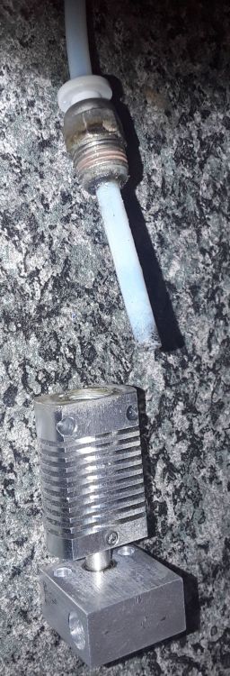

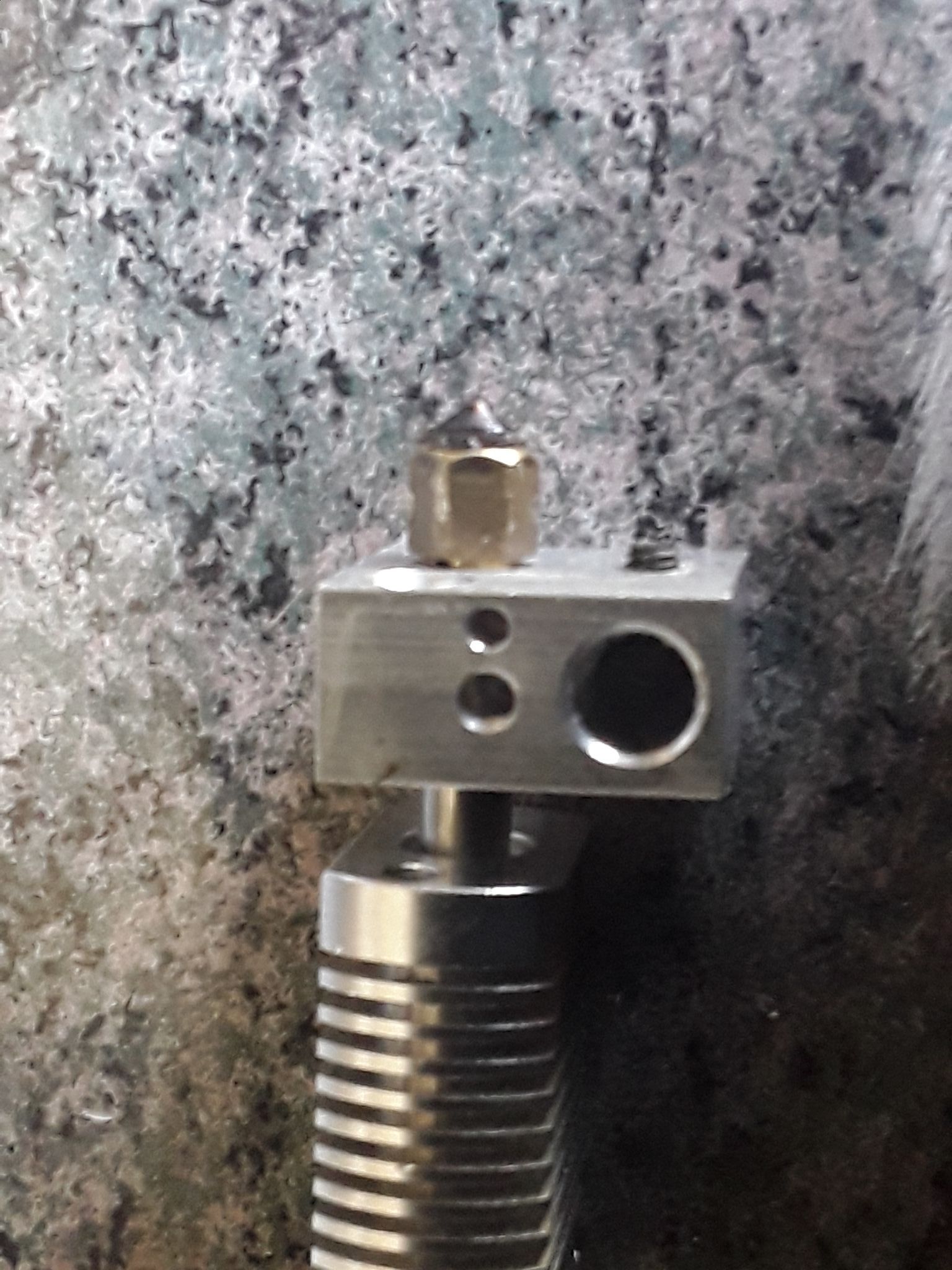

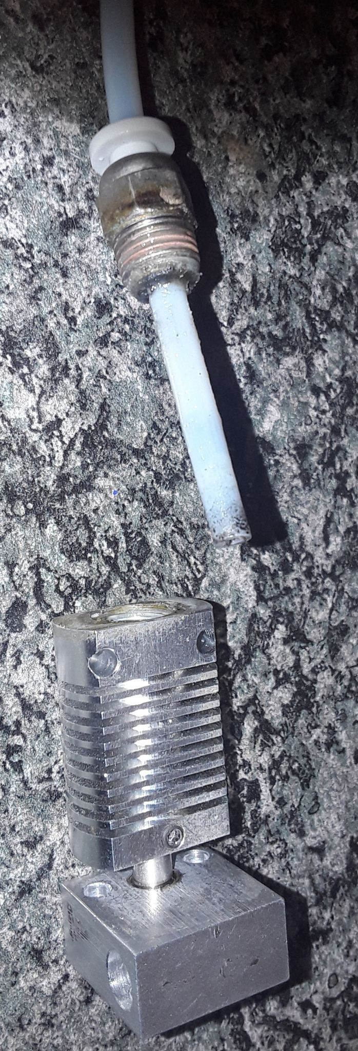

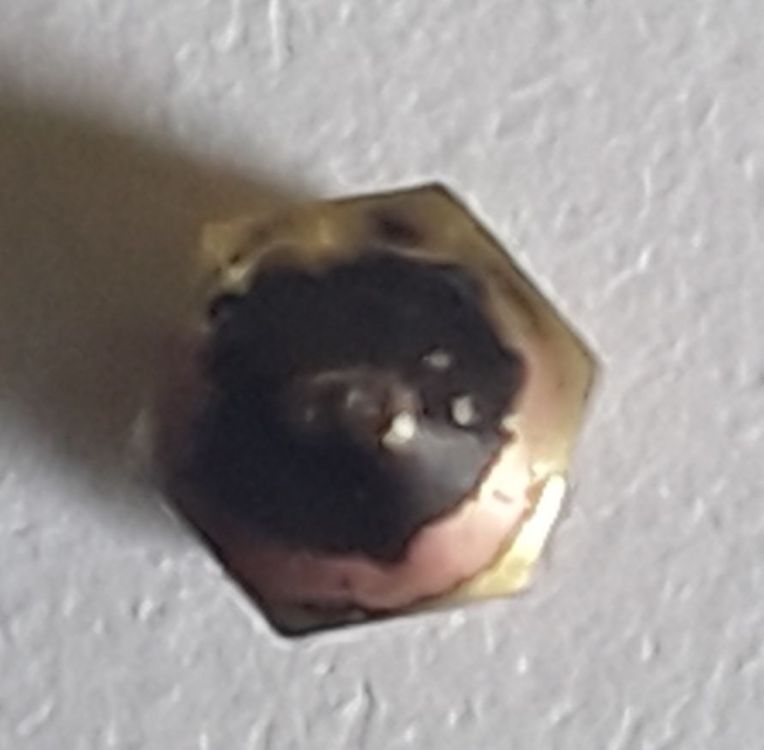

Bon, j'ai percé et réussi à retirer le bout de plastique : elle est pas grosse la boudiffe, mais trop haute dans la radia, environ

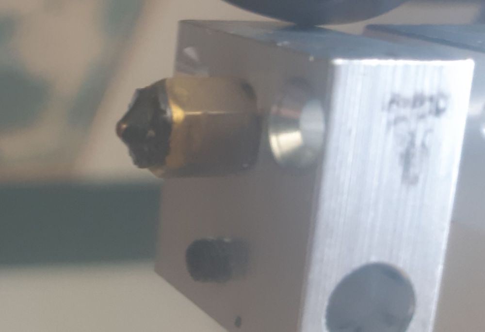

Bonjour : Faut il que je l'augmente ou le diminue Je rectifie la bêtise que j'ai dite hier : mon bouchon se situe dans le radia à l'entrée du heatbreak,sous le l'alésage conique du radia, sous le PTFE donc, comme il me l'a déjà été dit, le PTFE ne devait peut être pas appuyer cplt sur le col du heatbreak :dans le doute, j'ai redémonté et poussé le plus possible sur le tube avant de mettre le clips du pneufit. Mais 1 remarque : ce pb est apparu, d'abord, avec le système de chauffe originel sans que je l'ai démonté Au passage, la colle sur mon insert de vis dans le ventilo n'a pas tenu. (= je crois que je vais racheter un système de chauffe total...) oui Le petit ventilo à droite sous la banderole "printing" ? Si c'est çà à l'impression de la 1ère couche du radeau... 0 Pourtant quand je démonte le cache pour enlever le système de chauffe il tourne... J'étais sur un tour de chauffe, début à 230 Bon, dtf, jr viens de rechanger mon sytème de chauffe pour l'originel et comme me l'a suggéré @Savate j'ai percé le pneufit à 4,5 mm pour que la PTFE le traverse. Mais, ce faisant je me suis dit que s'il n'était pas traversant ce pneufit, il y avait peut être une raison... L'info ventilo est tjs à 0 (si c'est ce que je dois regarder), mon plateau est fini (40x80 environ) la buse s'attaque à la base de la tour, j'ai bien redressé ma poutre en Z, le capot ne touche plus ( environ 5 mm au dessus de l'impression), mon fil a accroché sur tte la surface... Les choses ont l'air de tourner normalement... carpe diem Ah m... j'oubliais, mon amorce fait entre 0.5 et 0.8... mais en la regardant de plus près je la trouve un peu aplatie Bilan des courses : J'ai remis mon système de chauffe avec : Radia originel, pneufit originel repercé, bloc de chauffe reçu avec le système full métal, buse acier... A çà y est ventilo à 255... T°C buse 230 Alors, bilan des courses : Après 1,5 heure d’impression de la tour PLA+, pas d’anomalies. J’ai réinstallé le radia d’origine avec le bloc de chauffe du full métal (pour ne pas avoir à redémonter la thermistance et la cartouche chauffante), le pneufit originel repercé pour que le PTFE le traverse de part en part 1) Le système originel fatigue, au bout d’1 100aine d’impressions, le fil fait un pâté dans le cône du radiateur sous le pneufit. 1’) ce système est il mal pensé au point qu’il faille percé le pneufit pour le rendre traversant afin que le PTFE aille le plus bas possible (jusqu’où ? Et est ce risqué d’envoyer le tube si bas, autrement dit retour à l’interrogation du mal pensé) 1’a) est ce que dans le système originel la graisse qui reçoit le filetage du pneufit sert à éviter les fuites ? Si oui, çà s’use (puisqu’on s’en sert) 2) le système full métal ne me servira pas finalement, soit : 2a) ja n’ai pas su le monter ; bon, malgré mon âge avancé… oui, je me doute, plus ou moins que d’autres, est c’qu’avec mes mains de vieux légèrement arthrosées je ne l’ai finalement jamais poussé au bout jusqu’au méplat dans le heatbreak (casseur de température;) ) 2b) ou bien j’ai mal coupé le PTFE : çà, c’est pas d’ma faute, l’outil acheté neuf chez Ali, fait il du bon boulot ? Bref système full métal remballé dans sa jacket. Bon du coup : ma tour de chauffe PLA + est allée jusqu’à son terme je viens de lancer une tour PLA CF de 200 à 220 par incréments de 5 En tous les cas un grand merci aux pros de l’impression et à ce site d’exister, il va falloir que je fasse un geste, à force. Merci à, dans l’ordre d’apparition : @JoOj ici et dans d'autres post (pas d'eau à Brest pour le moment, tu peux dormir tranquille), @RFN_31, maestro rfn 31, ici et ailleurs aussi, @pjtlivjy idem (pas facile de retenir cet id ), maestro @hyoti, ici et ailleurs aussi, @Alain D. avec son icône polychrome, @3xkirax3 çà aussi faut le ret'nir @Savate, ici et ailleurs aussi, @pommeverte ici et ailleurs également, et je n'oublie pas, même s'il n'est pas intervenu ici il professore shadoko @gerardm : je ne suis encore Gibi (quoi que parfois) En conclusion, je reste comme çà avec mon vieux système de chauffe et mon PTFE traversant jusqu'au bas du radia (je n'ai pas viré le reste de graisse sous le filetage du pneufit reperçé. Une buse acier, un tube bowden capricorne Mon full métal ne me sert pas et dtf, un bout de plastique est coincé dans le bas du radia... l'y percerai-je au diamètre 1,5... Ma tour de chauffe PLA CF a l'air de s'élever sans sans encombre... Je tenterai mon impression d'adaptateur (pour lequel j'avais ouvert un autre post "dans quel sens imprimer", puisque c'est à partir de là que mes ennuis ont commencés) 1 journée d'impression : faut qu'çà roule !!! Merci encore, à bientôt sur cette antenne. Ah oui.. mon cache ventilo à l'air de se maintenir, même si l'insert n'est plus à fond dans son logement ( 1 mm de jeu entre le capot et la platine où il est "vissé") au pire je devrai bien trouver le capot seul... bon faudra démonter les ventilos...

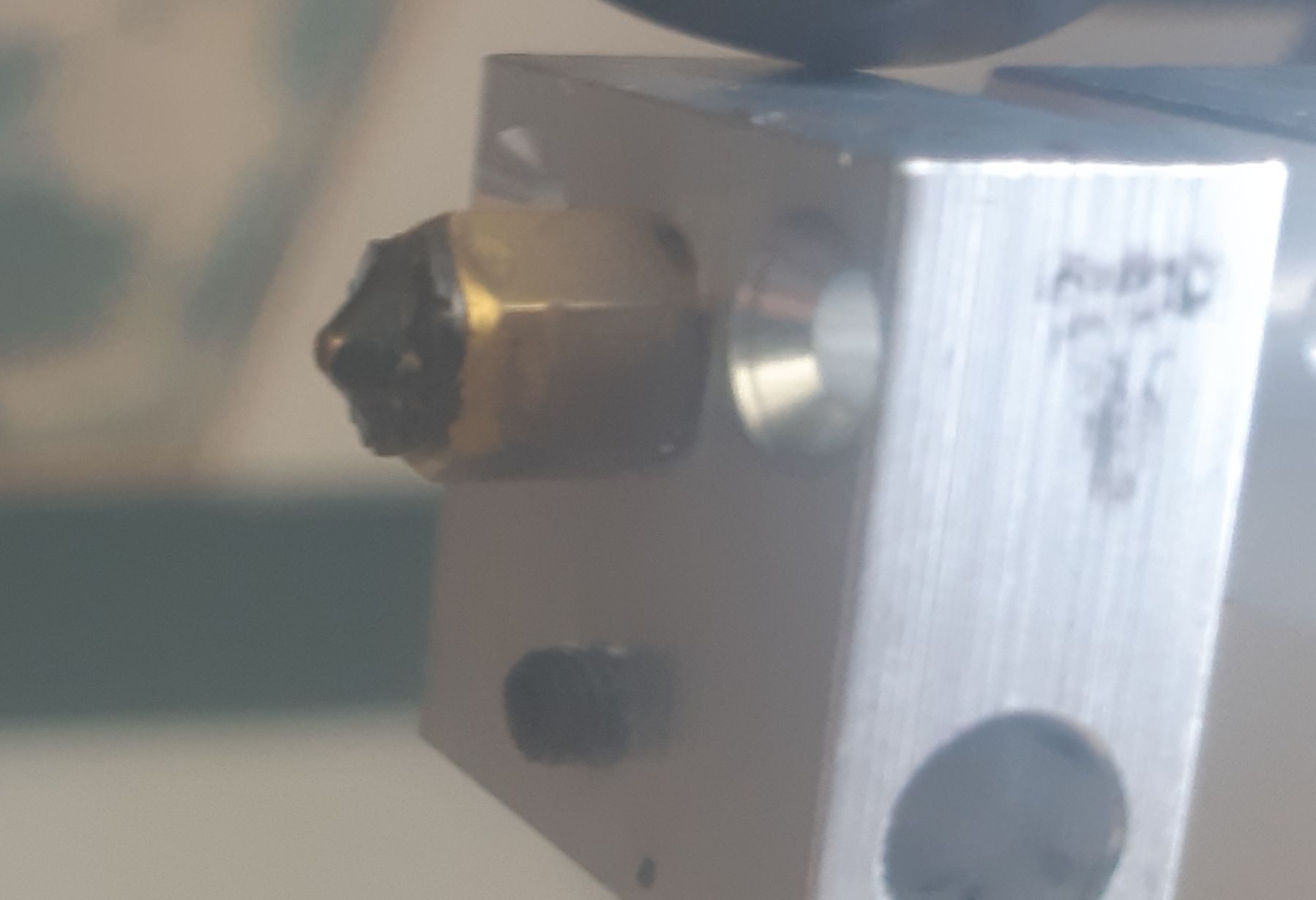

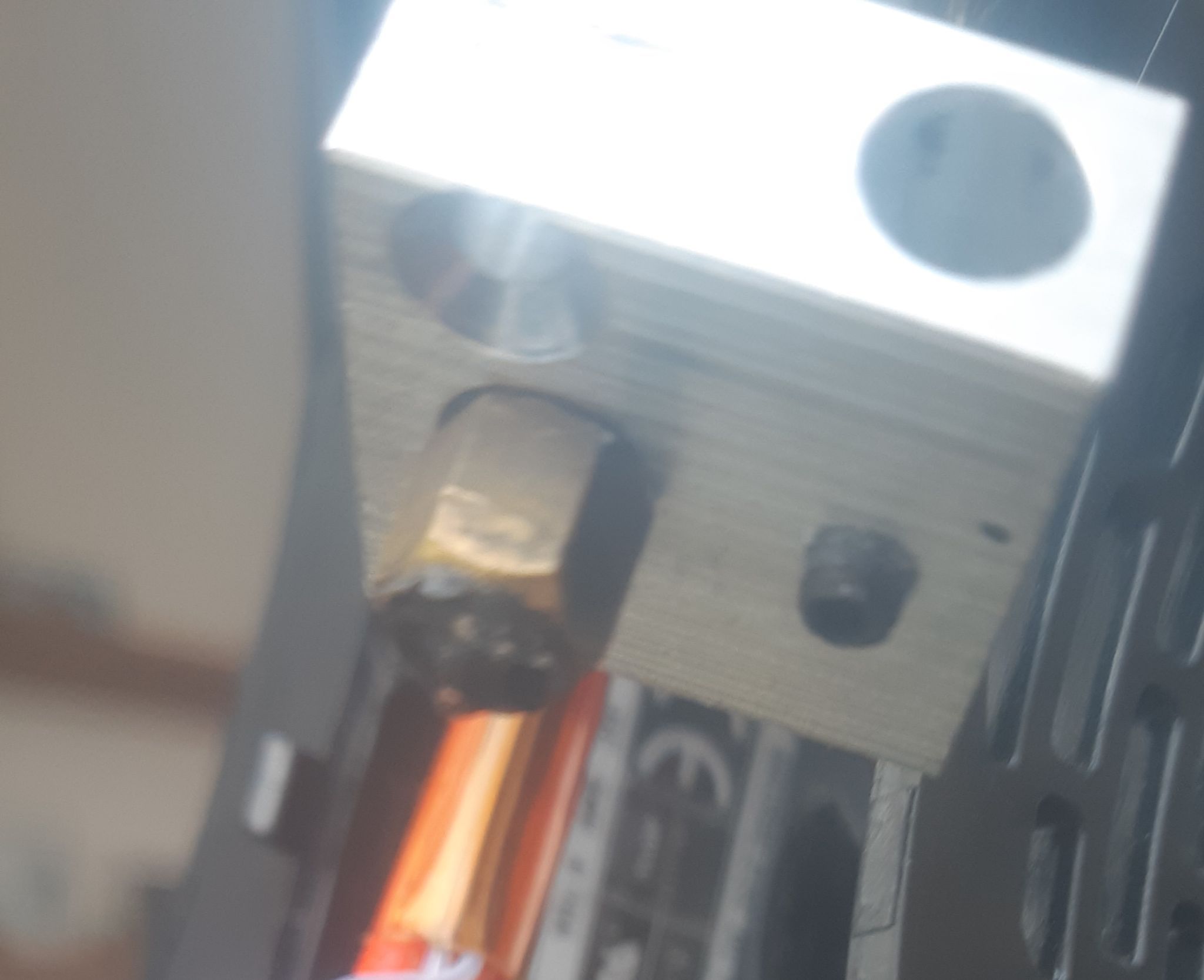

@RFN_31 merci Bon ben, là vraiment, vraiment ... çà fait 1 ou presqu'1 mois que je galère avec ce bourrage de système de chauffe : j'ai appliqué ttes vos recommandations , d'ailleurs un grand merci à vous tous dans le désordre @hyoti @RFN_31 @JoOj @Alain D. @pommeverte @Savate pardon si j'oublie qq'1, c'est un peu compliqué de changer de page en ecrivant une réponse,... mais, là un grand MRD : mon radeau a été fait, le temps de manger et de rejeter un oeil, et là, la buse flottait en l'air sans rien cracher = fil bloqué dans le système de chauffe, perdu qqpt entre le bloc et le heatbreak : un grand fuc au dieu de la 3d Pffff....
@Alain D. salut, merci. @pommeverte J'ai donc mis 2.5 (j'avais 6) Je tente un remontage du cache ventilo (j'ai mis 2 points de cyano) et je relance une tour...................................................... OK, au départ c'est mieux, même si le fil à bien essayé de se barrer au coin droit supérieur comme tt à l'heure. Let's go, à suivre... je prie qui ? Par contre, j'ai encore la base à droite du cache ventilo qui frotte...là je vois pas qu'y faire, la buse ne colle pas au bloc de chauffe... faut encore que je regarde au // de la poutre xx'. Faut dire que j'ai tellement de m... en même temps. Bon bon ap j'vous tiens au courant, bien sûr

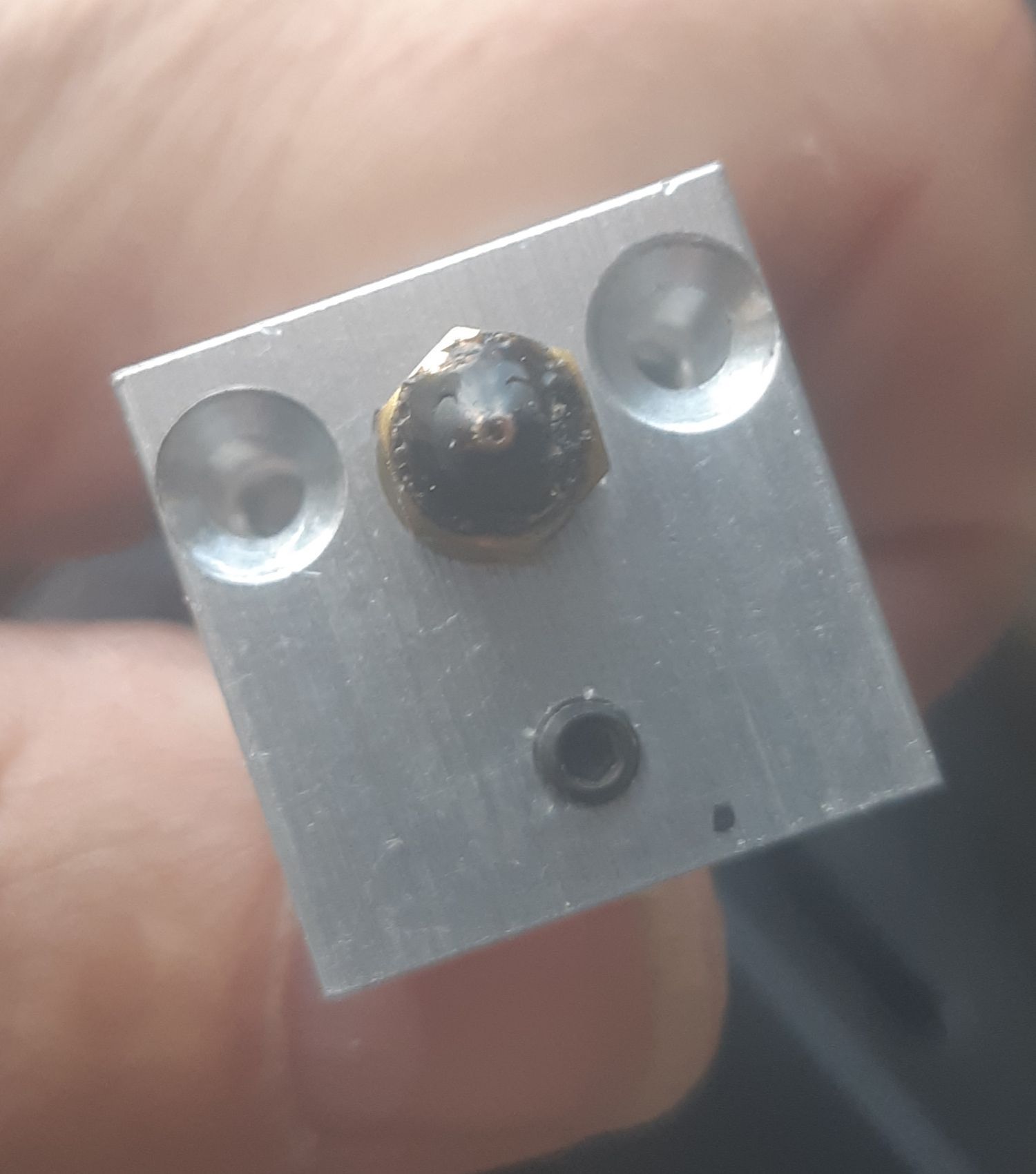

J'en sue à l'avance : j'ai poussé mon PTFE à fond, je 'ai changé 3 x, coupé avec la pince adaptée : pourquoi, mais pour quoi quand le fil se laisse dérouler pendant 10 min, et qu'après un certain temps, sans que la t°C ne change, ploup bouchon ???!!! C'est exactement ce que je fais : Move to z home, puis probe z offset. Menu Z probe wizard chez moi, -2.22 pour le moment Ah bah, si j'avais su ... Heu c a d qu'au lieu de mettre z offset = 0 dans cura je mets 0.1 (valeur obtenue au pied à coulisse) ? He, oh, mais qd même hé (quand mémé : avant, dans mon menu cura, je n'avais pas le z offset = 0 et les choses fonctionnaient très bien... je faisais, comme vous me l'avez appris, mon z offset avec ma feuille de papier et roulez jeunesse !! Heu, qqu'un peut il me conseiller sur quoi acheter pour remplacer mon cache et ventilo ? Vis supérieur impossible à mettre, l'empreinte plastique de l'insert métallique pour visser est cassée... c'est un comble pour une machine à pondre du plastique
Bonjour, oui. Ah bah soit j'ai pas compris la consigne de @hyoti soit il faudrait m'éclairer d'un côté ou de l'autre. BAh je l'ai nettoyé, comme conseillé avec du liq vaisselle. DTF là je reviens au point de départ (il y a 6 pages !!!) à savoir que mon fil fait un pâté dans le heatbreak (mon chauffage était à 230 là - tour de chauffe) et mon imprimante ne crache plus de fil...
