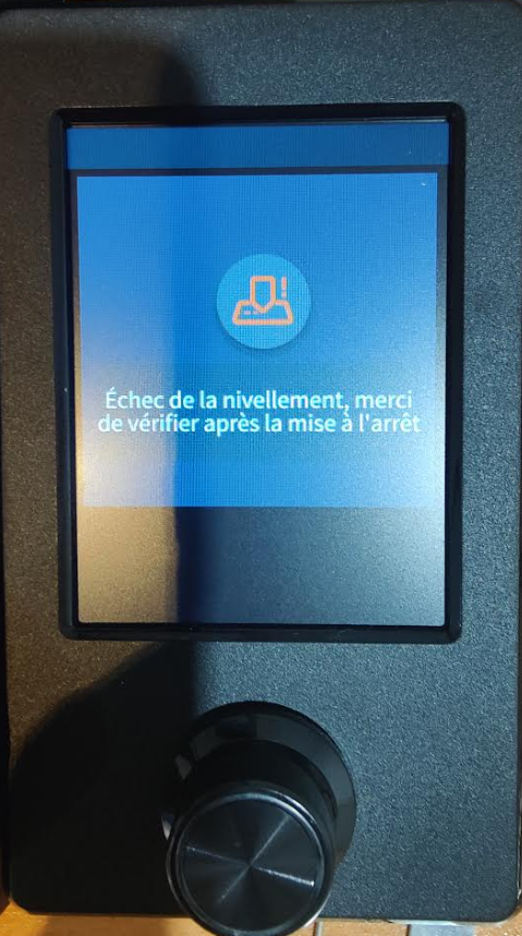

  3. Bonjour à tous et merci pour vos réponses, comme un idiot, je ne trouvais plus mon sujet initial. En fait, le problème était extrêmement simple. A la réception, j'ai démonté le plateau pour vérifier les serrages en dessous. Il y a des isolants sous le plateau, et bien sûr ceux de gauche sont 2 mm plus petits que ceux de droite. Grâce à l'une des vidéos tuto de creality, j'ai pu le voir, merci à vous pour le partage. Une fois remonté, tout est en vert Merci pour votre aide, Bonjour à tous et merci pour vos réponses, comme un idiot, je ne trouvais plus mon sujet initial. En fait, le problème était extrêmement simple. A la réception, j'ai démonté le plateau pour vérifier les serrages en dessous. Il y a des isolants sous le plateau, et bien sûr ceux de gauche sont 2 mm plus petits que ceux de droite. Grâce à l'une des vidéos tuto de creality, j'ai pu le voir, merci à vous pour le partage. Une fois remonté, tout est en vert Merci pour votre aide,
  4. Bonjour à tous, Je commence par vous remercier pour tous les conseils que vous donnez ici. Je découvre l'impression 3D, et vous m'avez déjà beaucoup aidé. J'ai acheté une ender-3 V3 SE, l'installation s'est bien passée. J'ai resserré un peu toutes les vis durant le montage, puis est venu le temps du premier leveling. Et depuis, je bloque, alors que je ne vois personne avoir ce problème...Déjà, il ne se termine pas vraiment, puisque le dernier palpage en haut à droite se fait, mais rien n'apparaît. Ensuite, comme vous le voyez, j'ai des valeurs élevées en bas à gauche. Vient ensuite un joli message d'erreur : J'ai bien mis le fil, j'ai même essayé d'extruder pour voir si cette partie était bonne, et ça l'est. Auriez-vous un conseil pour que je règle cela et que je commence à tester les impressions s'il vous plaît ? Merci à tous pour votre aide :)
