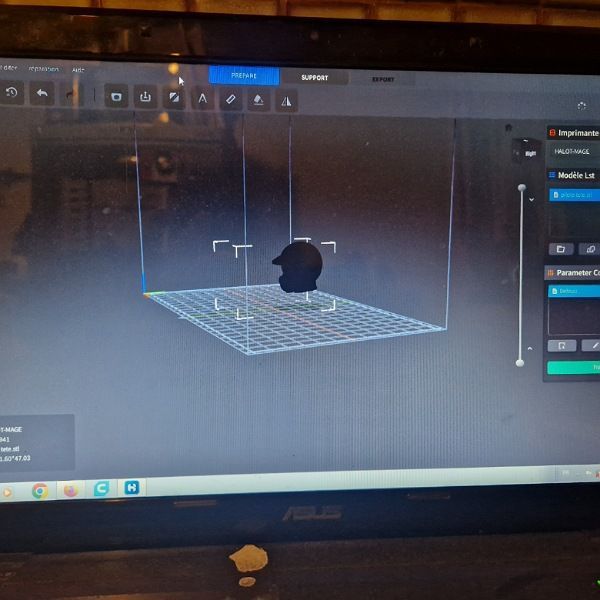

  2. Bonsoir à tous voilà je cherche des personnes qui utilise le slicer de creality pour échanger des infos .j'ai trouve des tutos sur les anciens versions en 3.5 avant la sorti de la creality mage . Depuis les versions 4.0 rein de nouveaux. De mon côté j'ai une question toute mes pièces importé via cults ou autres même le cloud de creality sont importé en noir sur le slicer je n'ai aucune idée de comment changé se paramètre qui me gêne . Sens rein voir, avec les support en auto aucune de mes impressions à mal tourné j'ai sorti une quinzaine de print plateau rempli improbable. Mais maintenant que les premiers impressions sont sorti il et temps de règler quelques petite choses .

  5. Petit retour les premiers pièces sorte de l imprimante enfin. Halo box fonctionne relativement bien le seul hic se sont les supports qui n'apparaisse pas vraiment bien et la pièce qui reste en noir d'ailleurs si quelqu'un c'est si ont peu changé sa couleur j'ai cherché sens trouver.
