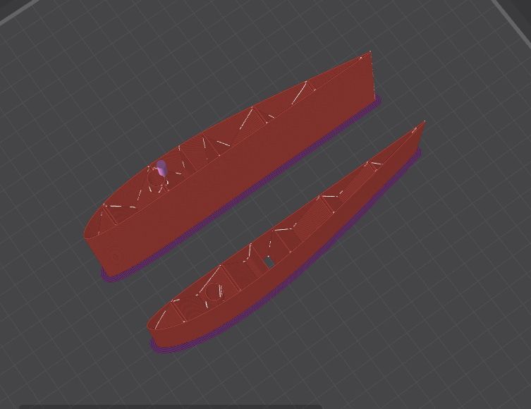

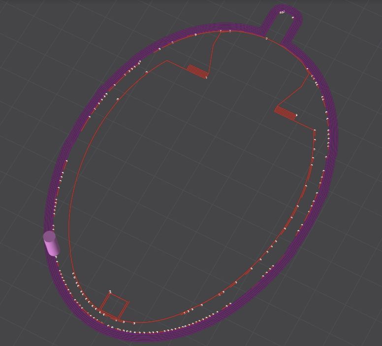

  4. Salut, Oui c'est claire, en fait comme c'est une imprimante créality, je suis parti du principe que ce serait comme l'Ender et qu'elle serait compatible avec tous les slicer, j'ai pas vérifier.... Elle viens de qu'elle site / modèle la pièce que tu as slicer en démo . J'ai fait des essais du coup hier avec un modèle de chez Planeprint, et le résultat dans le logiciel ne me parait pas déconnant, j'ai réussis a retrouver a peut prés les mêmes paramètre que dans cura et donnée par Planeprint. Il y a juste ces lignes blanches qui apparaisse et que je ne comprend pas. Sur le fuselage, la première couche est vraiment bizarre, la seconde est deja mieux..
