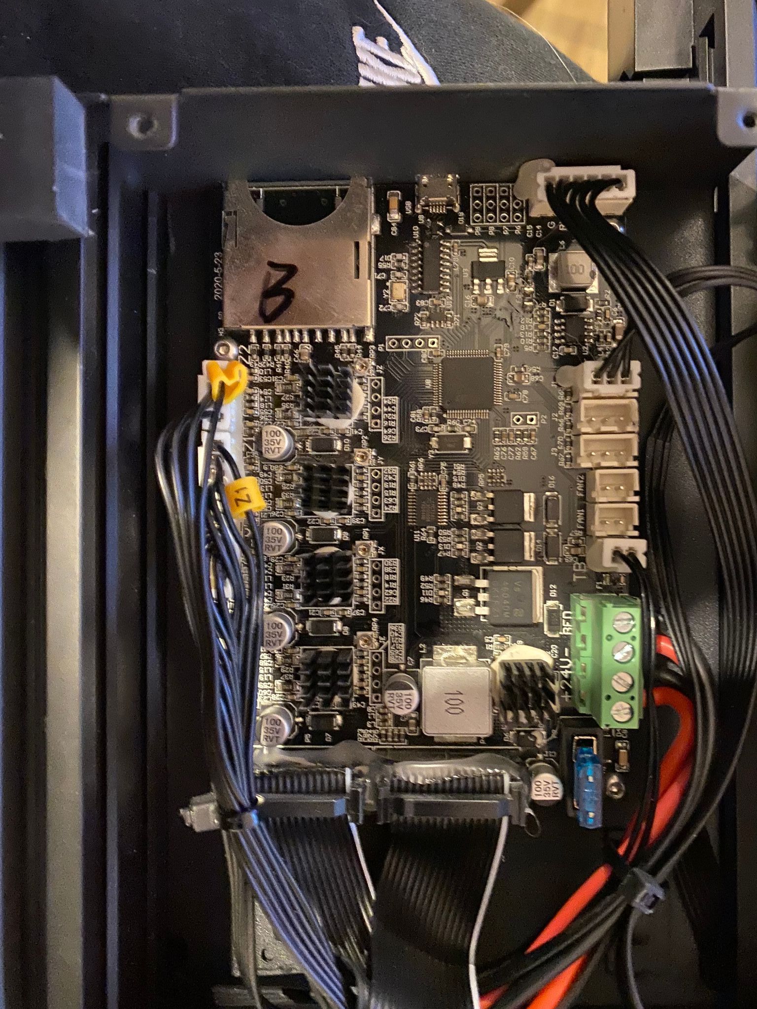

Newbie

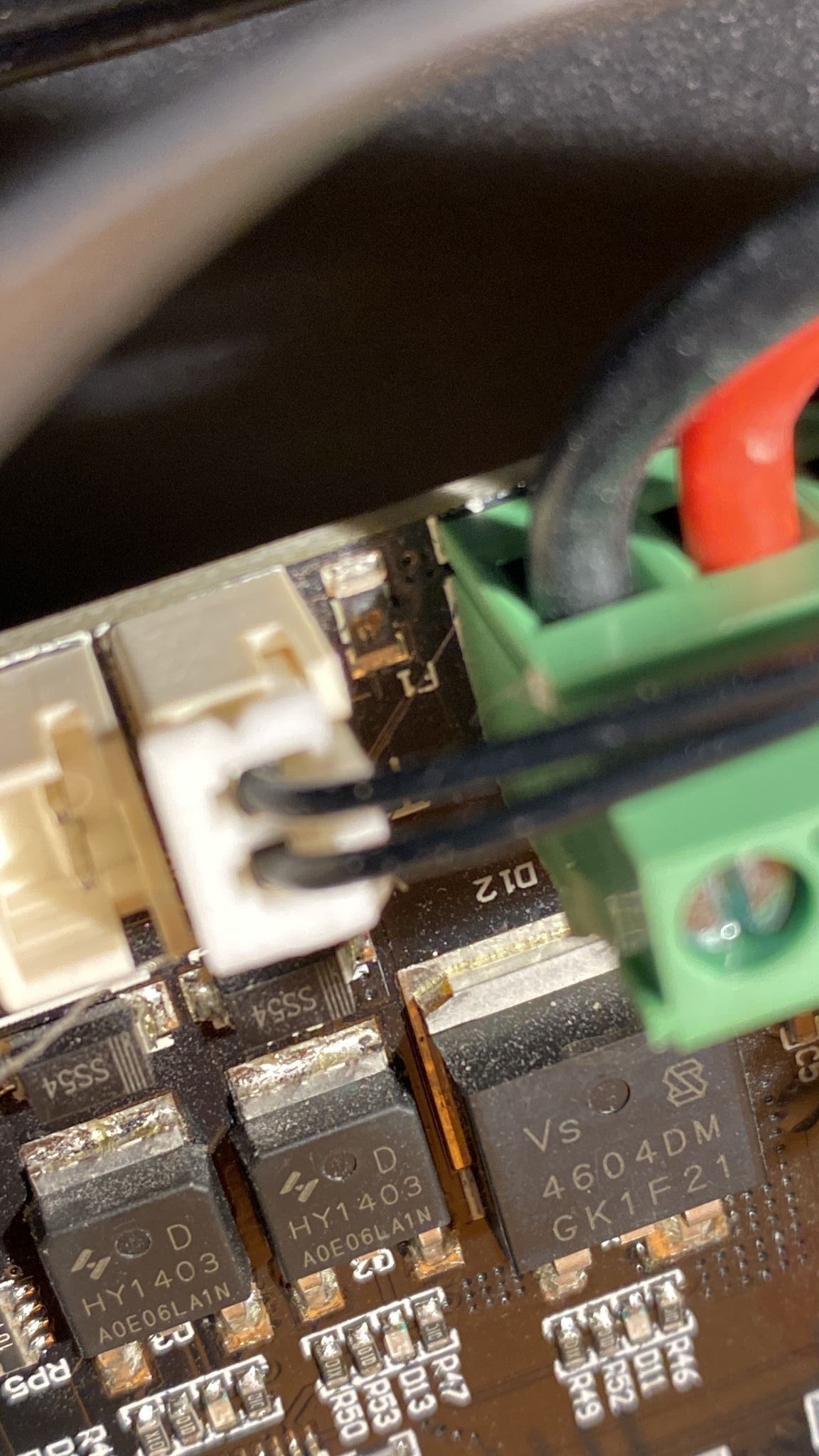

  1. Je viens de faire le montage en shuntant le fusible par un fils et tout fonctionne correctement ! Encore merci de ton aide !

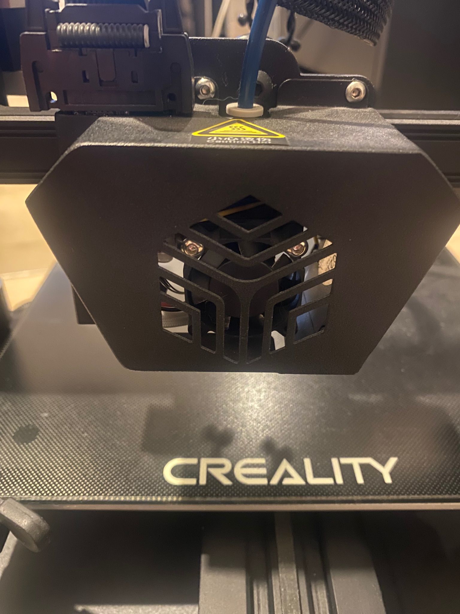

  2. Bonjour, alors j’ai fait le montage que tu m’as expliqué, le ventilateur de la carte mère fonctionne très bien . Cependant j’ai un autre problème maintenant, j’ai le ventilateur du corp de chauffe qui ne tourne plus ( voir photo) . Enfin plus précisément il émet un bruit strident , et il tourne un quart de tour puis s’arrête . J’ai tenté de « l’aider » à tourner cela a fonctionné pendant deux secondes puis dorénavant il ne tourne plus , tjs en émettant un bruit strident . nota : le bed et la buse montent bien en température mais elle régule mal la consigne ( peut être à cause du ventilateur) est ce qu’il est possible que le court circuit de mon module est cramé autre chose ? une idée ? merci
  3. Bonjour, tout d’abord merci d’avoir pris le temps de me répondre . Je me doutais le que les ventilateurs noctua étaient moins performants mais c’était surtout pour le bruit . La CR6 fait bcp de bruit , enfin des ventilateurs. Du coup est ce que je dois remplacer le fusible par un shunt ? ( souder un fil ) pour faire le montage que tu proposes ? Ce fusible ne coupait pas d’autre signaux ? Merci de ton aide
