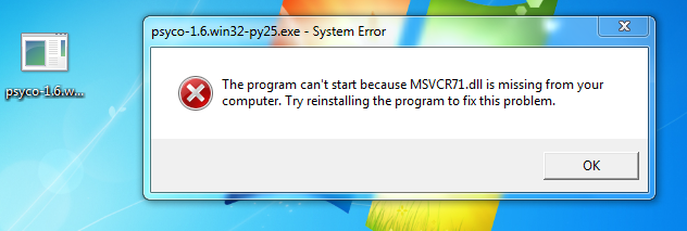

  2. tres cher , merci pour ce message encourageant , j'ai finalement reussi meme si le soft bogue . Il a fallu tenetr sur 3 pc differents avant que ca marche ( le soft ne marche pas sur certains pc) .Au demarrage , des fois il ne demarre pas , d'autres fois il demarre avec un message d'erreur de windows indiquant que le programme ne fonctionne pas , ou encore il demarre sans message d'erreur . Finalement je ne tient pas compte du message d'erreur ( windows envoie toujours plein de message d'erreur pas forcement logiques ) et le soft marche , par compte il arrive qu'un nouveau message d'erreur survienne en cours d'impression et la le soft plante et tout s'arrete , c'est souvent lors de la premiere impression d'un objet .. Autre bug ou sysfonctionnement : le capteur de temp de la table indique 0 , or le soft ne demarre pas si la temperature renvoyée par ce capteur n'ateint pas celle parametrée . Il a donc fallu parametrer une temp de 0 a la premiere couche et 55 pour les autres couches . Je fait monter la temperature avec le controle manuel pour la premiere couche . Maintenant je cherche un parametre pour que les filament d'impression soient plus proche , en indiquant 0.3 dans les parametre avancés de largeur d'extrusion il semble que ca marche ( je vais voir ca cet apres midi ) . Merci et a bientot . abxo computer

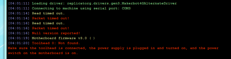

  3. sur un autre pc ( nommé B ) , j'ai ete connetcé une seconde puis c'est redevenu rouge . maintenant quand je connecte ce reste rouge et j'ai un message au sujet de la toolhead non connectée . Meilleurs regards , ali . abxo computer
  4. Bonjour , j'ai connecté l'imprimante au pc , installé les drivers mais le soft ne peux pas se connecter a l'imprimante . Merci de m'aider .
  5. Bonjour, ne sachant pas l'origine et la marque exacte de cette imprimante je poste ici , a charge des moderateurs de la classer dans les marques existantes ou de creer un nouveau post pour une nouvelle marque, désolé je suis débordé car seul dans cette entreprise et il me manque plus que le plastique pour construire 200 exemplaires de ca : ...modele ari m , là http://abzo.e-monsite.com/ Apres avoir monté ce kit : là : http://www.aliexpress.com/snapshot/6674 ... 4606664977 j'ai eu les plus grande difficultés a installer les pilotes puis mauvaise manipulation et j'ai arraché le slot usb de la carte . Je vous conseille de fixer vos fiches usb avec du scotch sur la carte car ces slots sont tres fragiles .De là j'ai commandé une nouvelle carte : Melzi 2.0 1284P Reprap Control Mainboard Motherboard 3D Printer Prusa I3 3D Printer Controller Main Board PCB ici : http://www.aliexpress.com/snapshot/6674 ... 4606664977 )., La première fois j'ai pu installer des pilotes car l'imprimante était reconnue et j'avais donc pu installer les pilotes mais cette nouvelle carte n'est meme pas reconnue pas windows 7 réinstallé par précaution pour cette nouvelle carte . son seul signe de vie est que le ventilateur dirigé vers la tete de fusion démarre une seconde puis s’éteint . L'alimentation a été branché rouge et noir inversé , elle a chauffé les fils émettant un tac chaque seconde , ca a duré une minute ou deux, le temps que je m’aperçoive de cette inversion. Je me demande si il existe un soft pour contrôler si cette carte est fonctionnelle ? Existe il une solution linux ou freebsd ? qui serait plus simple : le soft installe les pilotes ?
