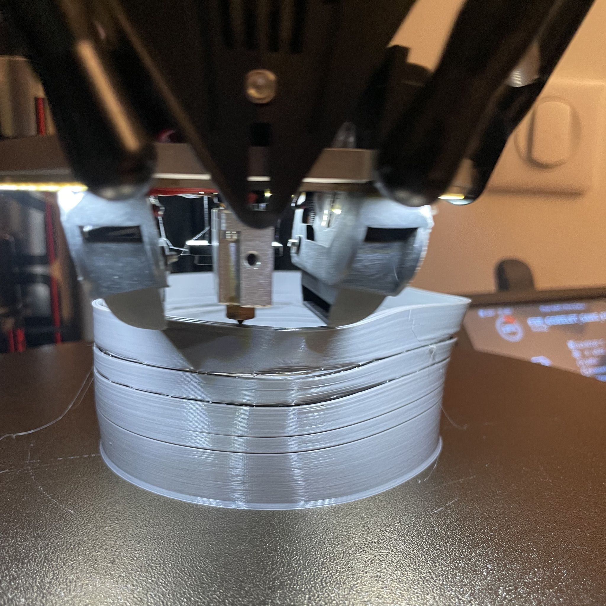

  1. Bonjour la communauté, Avant faire passer la FLSUN V400 par la fenêtre ... quelqu'un aurait une idée ? J'ai évidemment refait plusieurs fois toutes les étapes du nivellement, la buse est changée et n'a que quelques dizaines d'heure d'impression PLA. L'impression se fait dans une chambre à température ambiante classique sans courant d'air ...je slice avec CURA, j'imprime à 100mm/s à 220 degrés une pièce hyper simple sans support ( un gobelet déformé ) ... et quand je mets des supports ils sont en grande partie sous extrudés. Je constate aussi qu'en générale l'extrusion à du mal a démarrer ... elle commence parfois à la moitié de la jupe. J'ai pourtant sortie des pièces correctes il y a quelques mois, mais depuis 10 jours c'est l'enfer. Je fais un dernier test cette nuit avec une bobine neuve des fois que la bobine ouverte depuis quelques semaines aie pris l'humidité ... Merci d'avance pour vos lumières les "printers"
