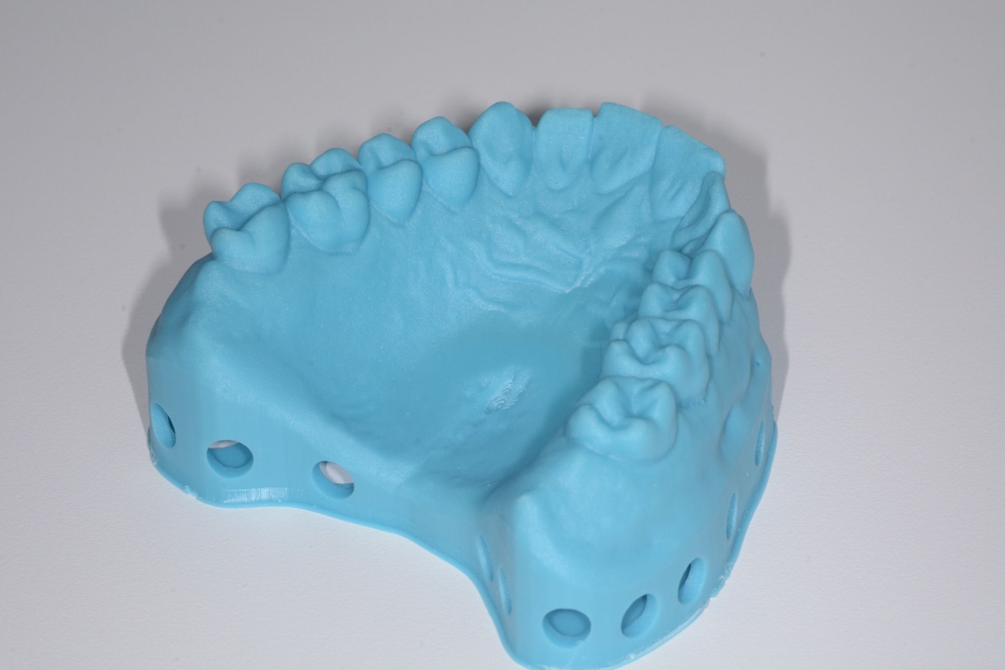

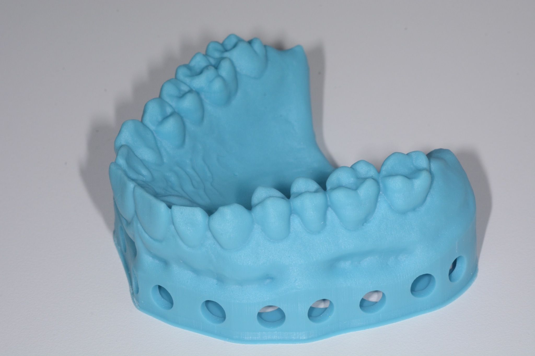

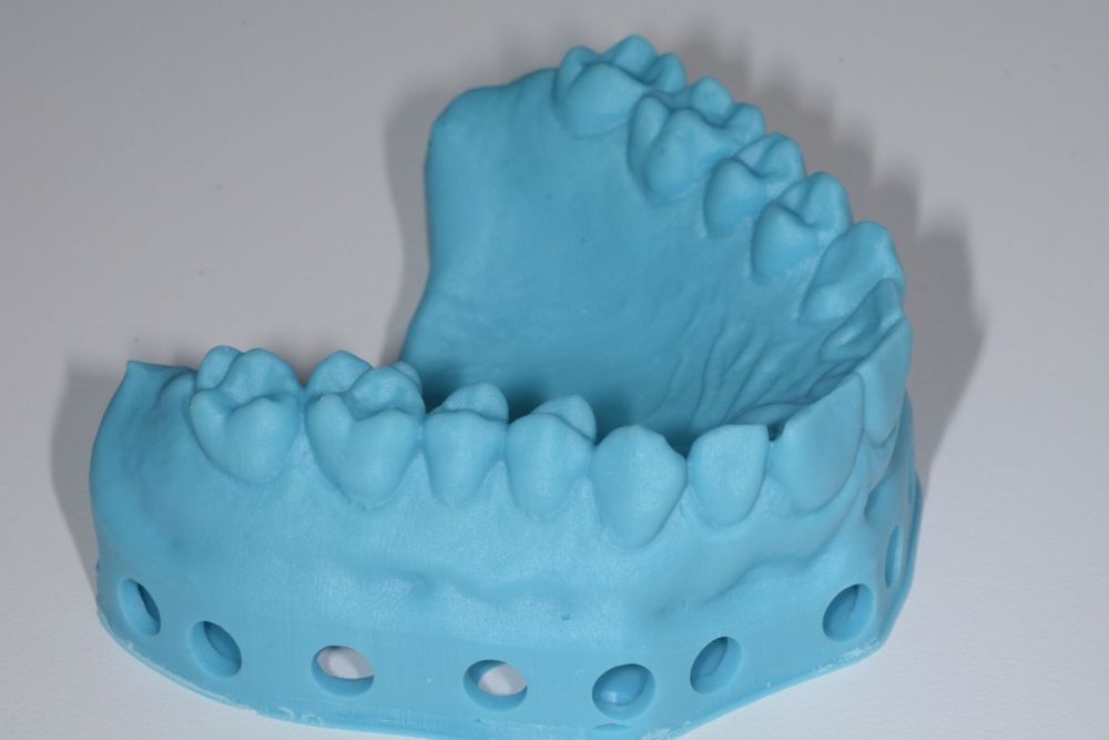

  1. Salut, ca y est le premier modèle dentaire est sorti. Il y a des petits défauts de support internes au palais, je pense un phénomène “d’île” alors que j’y avais porté attention… à creuser. En tout cas le modèle est conforme et la gouttière qui a été réalisée par dessus est impeccable. Elle s’ajuste parfaitement en bouche. Gros point négatif: la personne qui m’a apporté la machine m’a reconditionnée hors du carton et a abîmé le FEP. Il est percé… Je dois déjà le changer et n’ayant pas de FEP ACF ici, je vais devoir passer sur un FEP 8k conventionnel le temps d’en recevoir ACF. Merci pour toute l’aide apportée. À bientôt

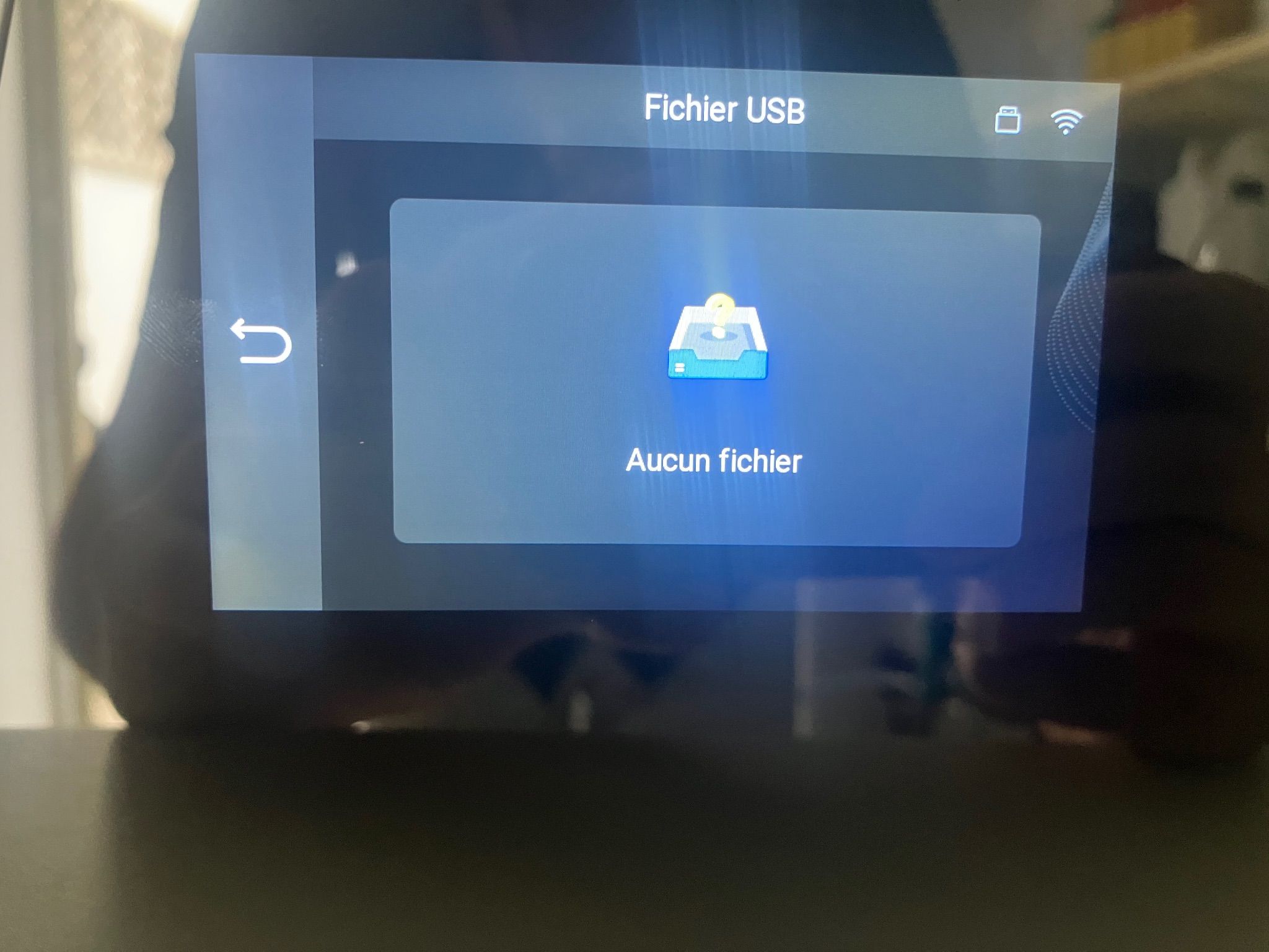

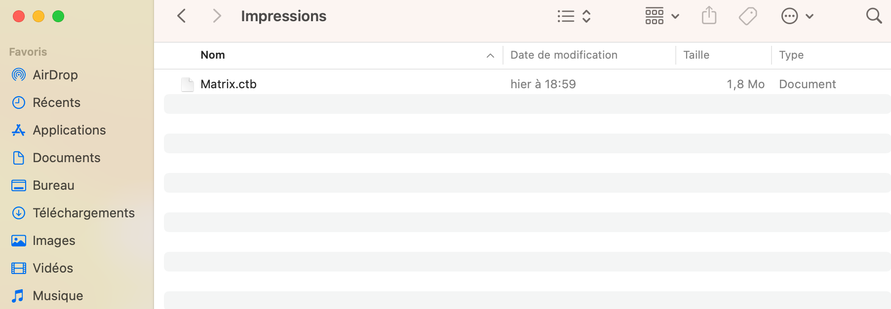

  2. Problème résolu, c’était Chitubox 18.0 et du coup impossible. J’ai installé le 19.5 et c’est ok Merci pour ton aide. Je posterai les modèles dentaires prochainement
  3. J’utilise Chitubox, j’ai slice le modèle et puis sauvegarder sur la clé. Quand la clé est branchée sur l’ordi aucun souci, le fichier apparaît en .ctb. Par contre, une fois branchée sur la Saturn: rien n’apparaît.

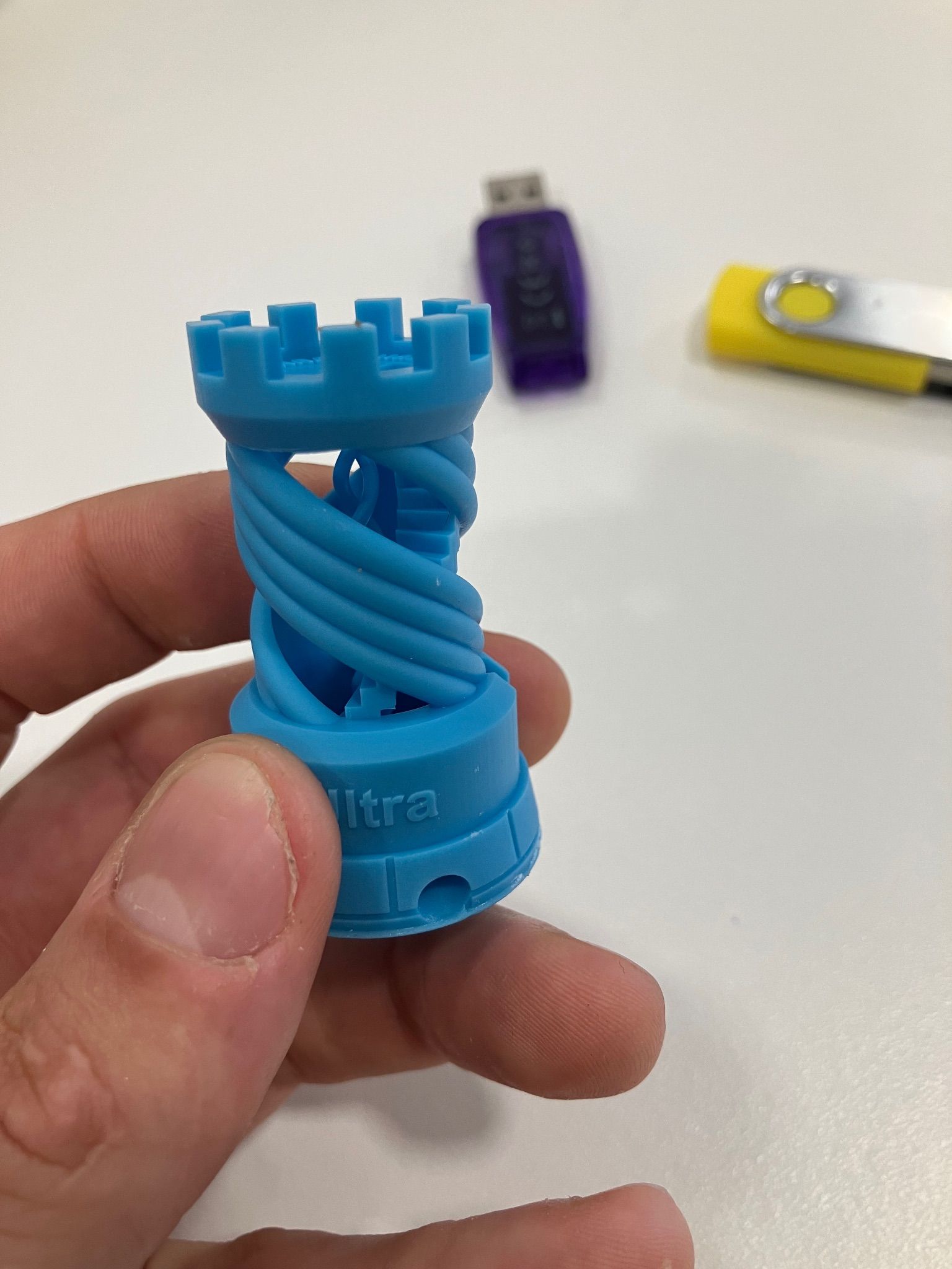

  4. Bonjour à tous, la Saturn 3 Ultra est bien arrivée à La Réunion. Premier test d'impression de la tour d'Elegoo sans difficulté par contre impossible d'imprimer autre chose. Les fichier .ctb n'apparaissent nulle part. J'ai essayé différentes clés USB et les fichiers ne sont pas là... Comment faire ? Autre souci: je clique sur la mise à jour et ça me dit "fonction non supportée". Que faire ? Merci pour votre aide. A bientôt
