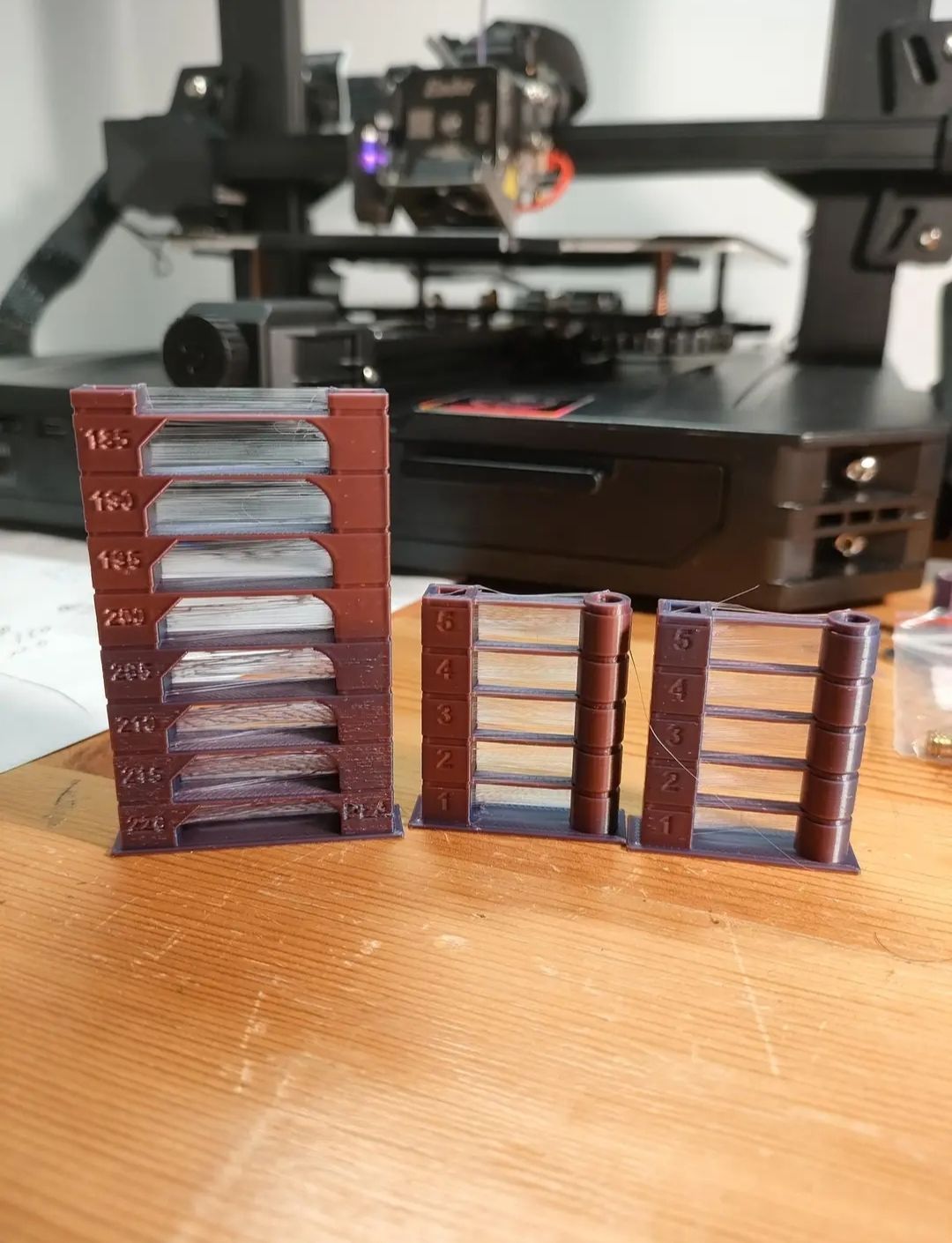

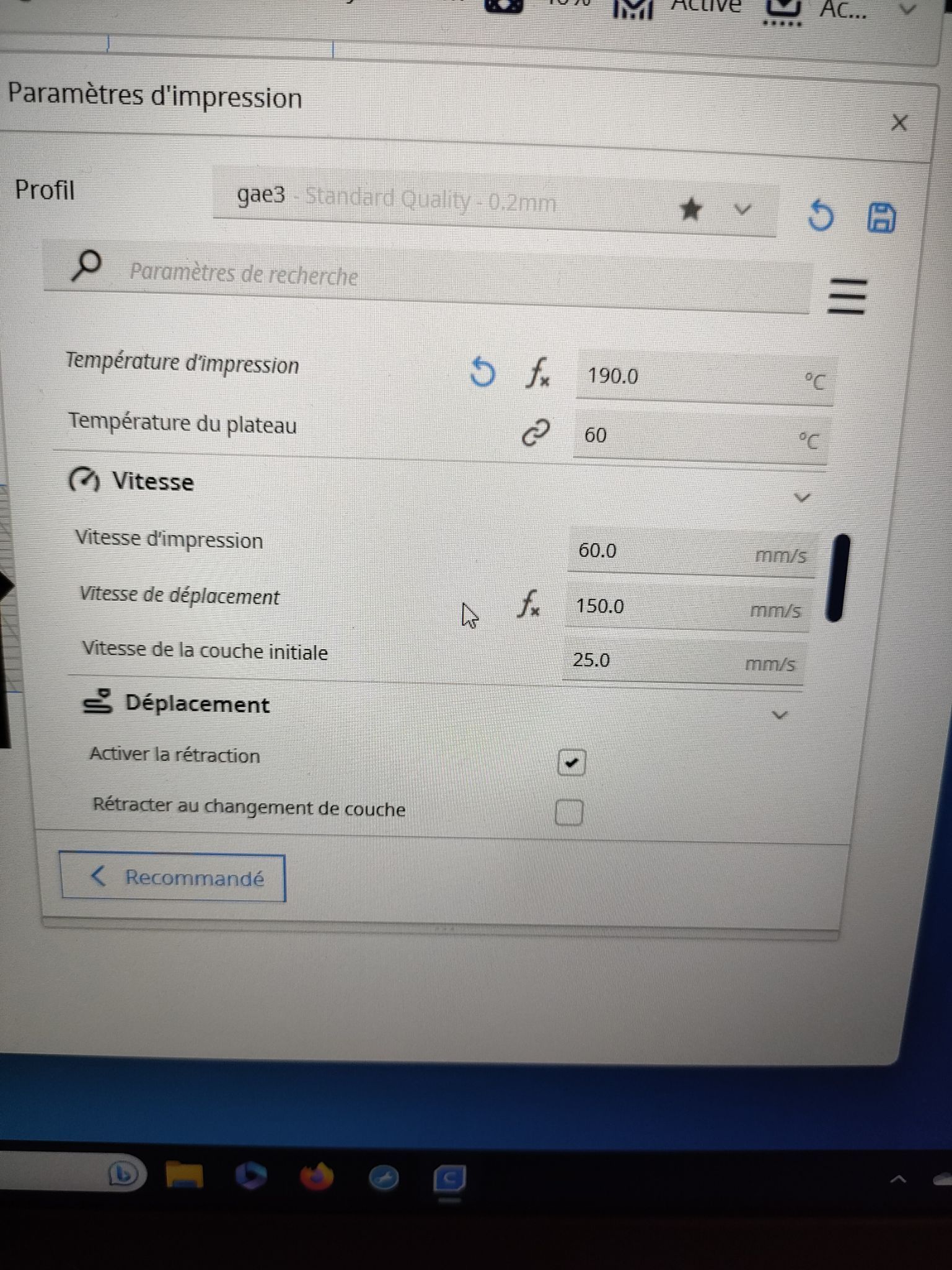

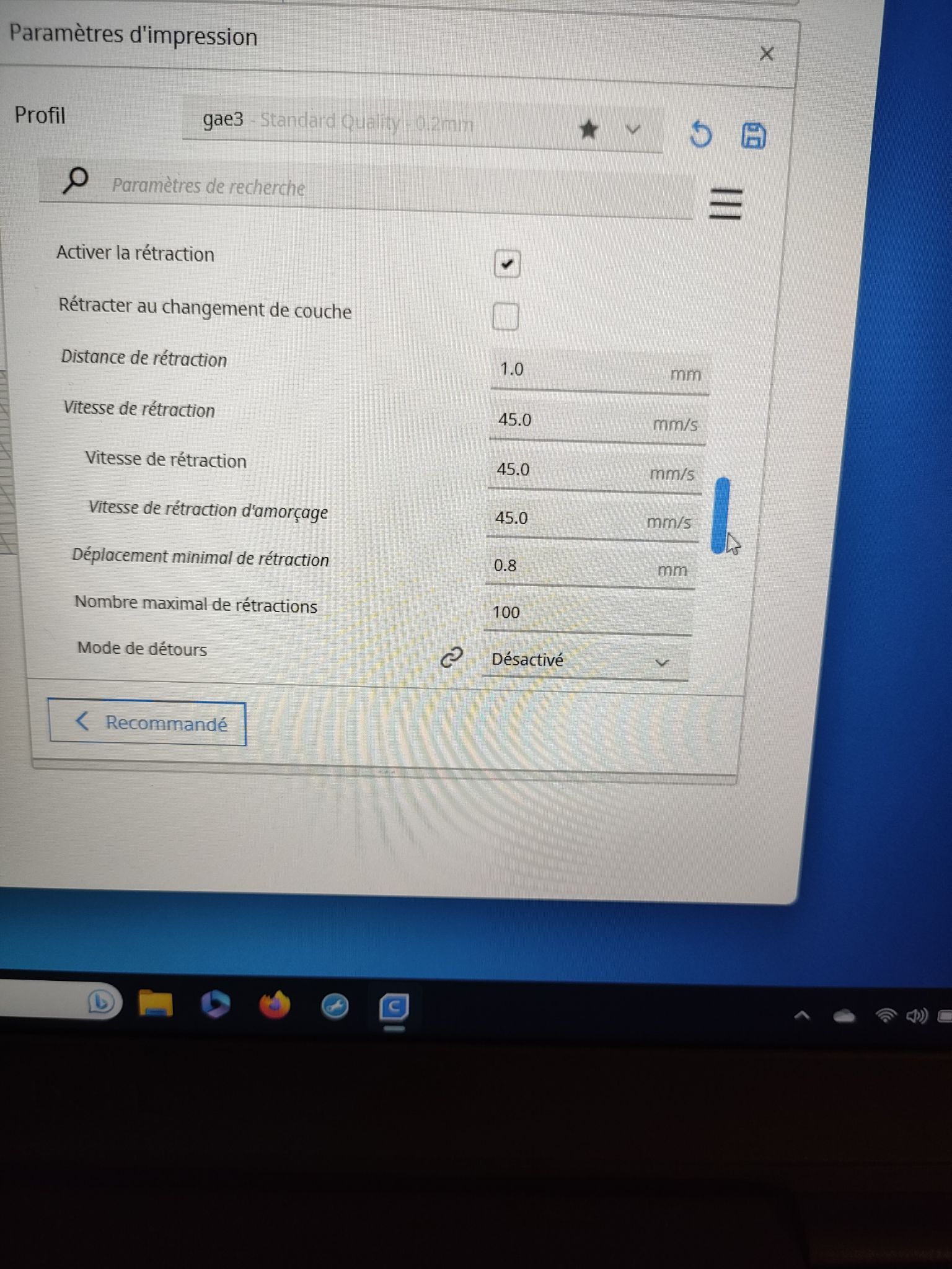

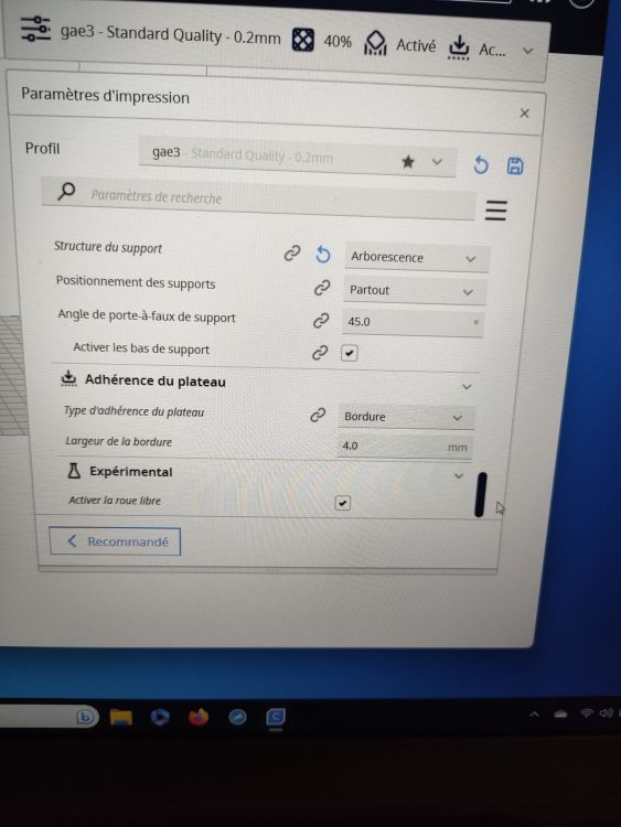

Newbie

  1. C'est pour ça je comprend pas le filament pla d essais et la bobine pla noir aucun soucis mais le pla bicouleur ça en fait énormément et le plan phosphorescent pareil. C'est des bobines acheter chez wanhao. Bah du coup je fais au briquet pour enlever, j'ai essayé toute la journée a faire des petites tour et toucher au réglage mais là j'en ai un peu mal a la tête de chercher sans résultat.

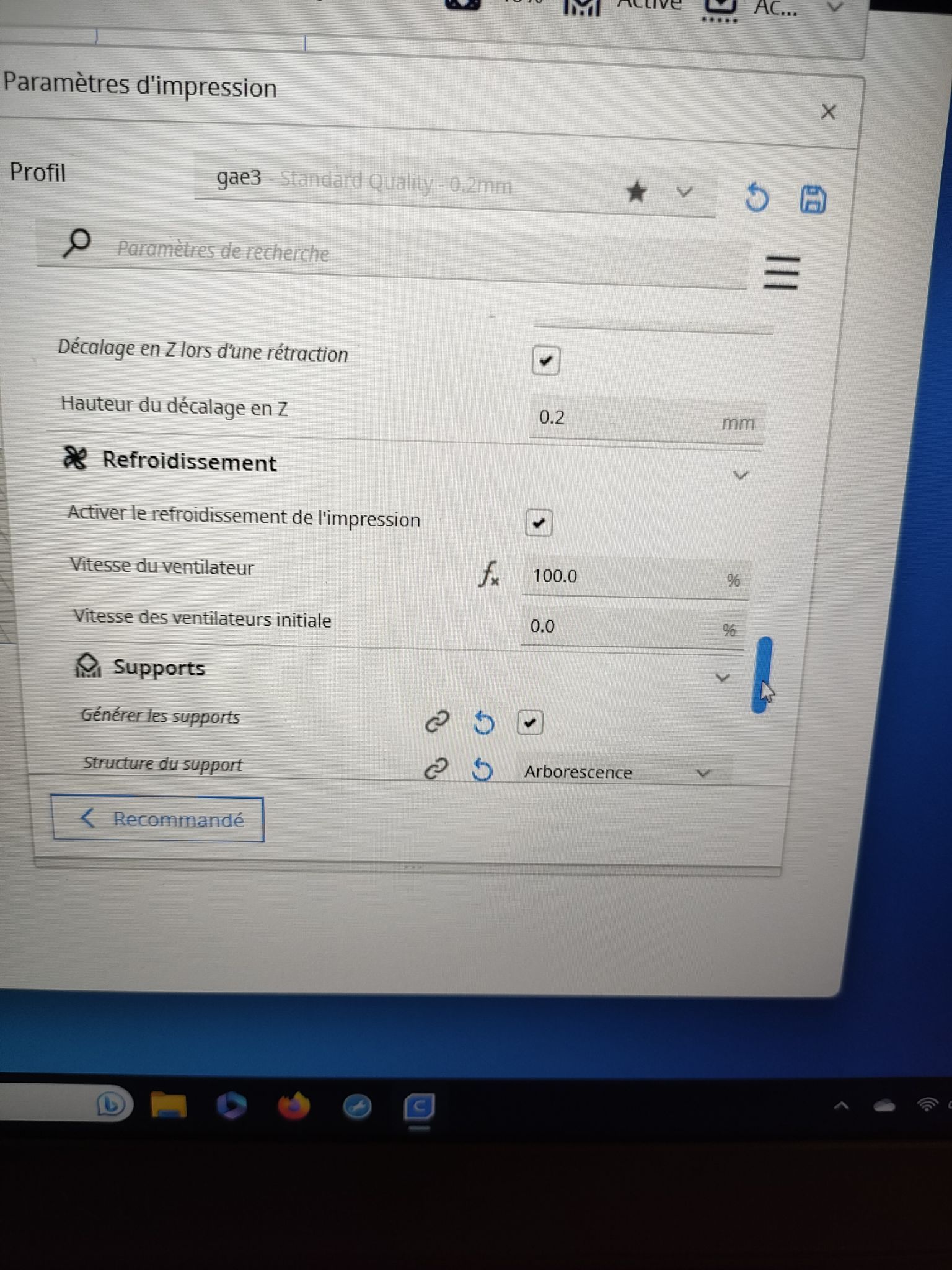

  2. Alors en déplacement je suis avec cura et il y a marquer dans le profil de base 150, le ventilateur et sur 100% et la buse je l'ai changer en cas par une neuve ça a rien changer.
  3. Merci de la réponse je comprend pas trop comment elle a pris humidité mais dans le doute pour la bobine de rouge/ bleu j'ai ouvert le phosphorescent et c'est pareil elle fait exactement la même choses. Elles étaient toute neuve j'essaie d'éviter d'ouvrir a l'avance. c'est hyper chiant.
