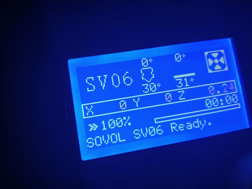

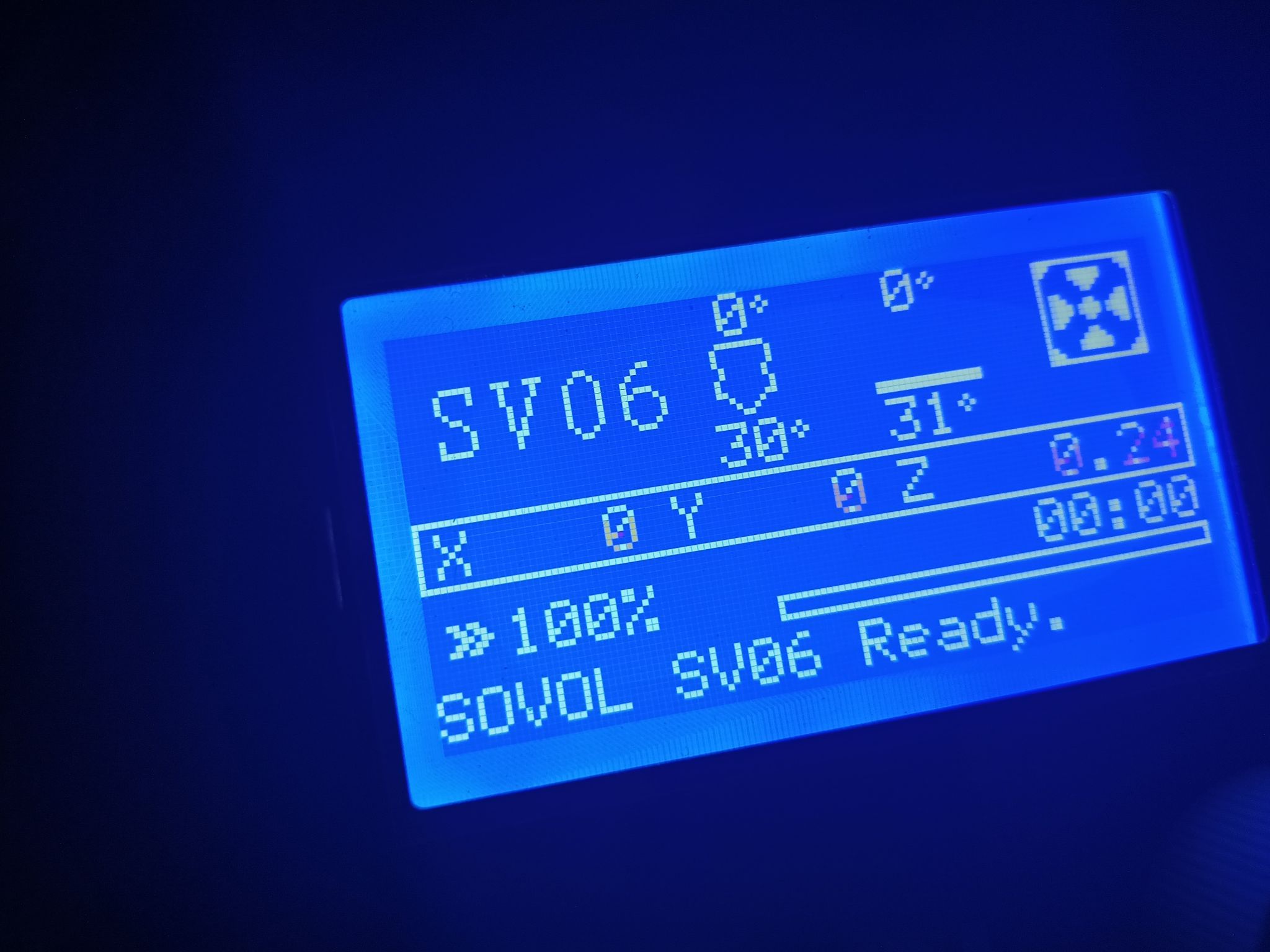

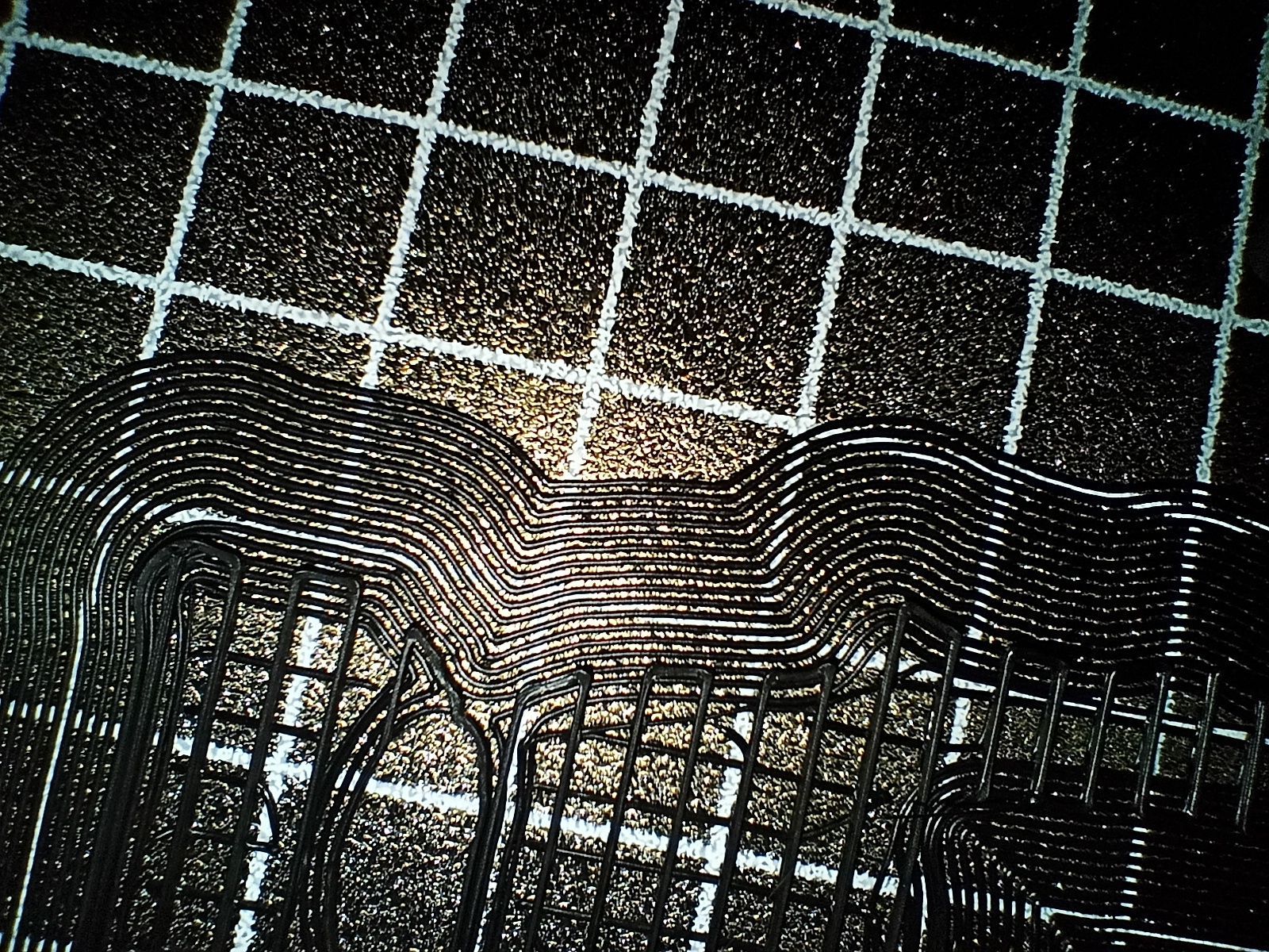

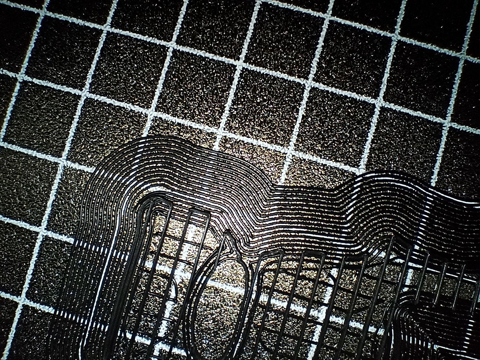

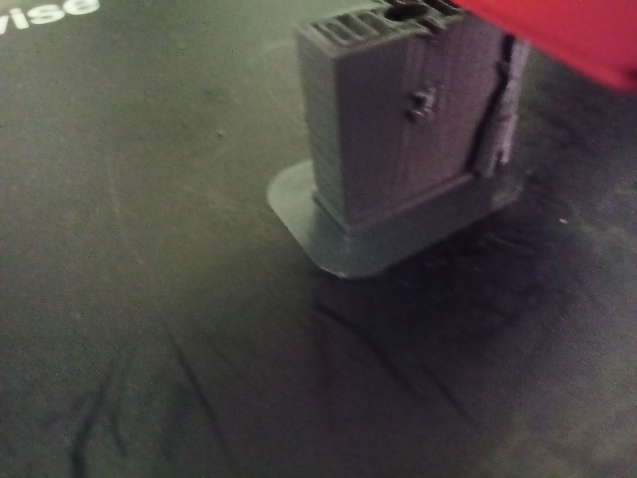

  6. Bonjour a tous, je suis nouvelle dans le domaine de l'impression 3d. J'ai acheter une Sovol SV06 il y'a une semaine, et déjà un problème que je ne sait pas résoudre. Quand l'imprimante imprime elle ne colle pas les filament ensemble, il y'a un espace entre les fil J'ai essayer PLA et PETG, c'est pareil. Imprimante toute d'origine, buse 0.4 j"ai régler la hauteur de buse ( offset ), Z-Align, l'autohome, LevelBed, bref les réglages de base j’ai essayer plusieurs température pour la buse est plateau. j'ai un onglet "advanced setting " mais jai peur de faire une bêtise..... l’écran ( je pense ) est le même que l'Ender 3 Pouvez vous m'aider ? je joint quelques photos ( le fil noir est ma sovol ) j'aimerai que sa fasse comme la Alfawise U30 de mon ami ( fil gris ) Merci d'avance
