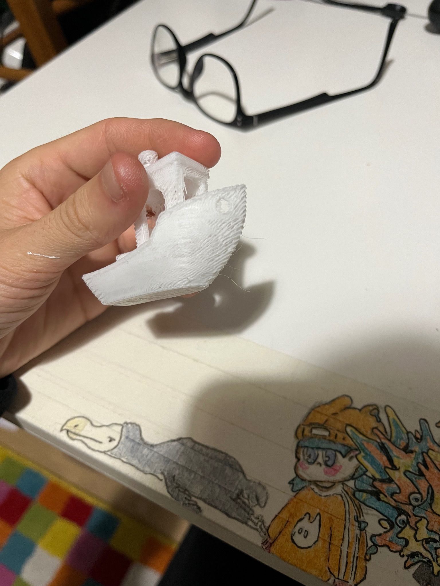

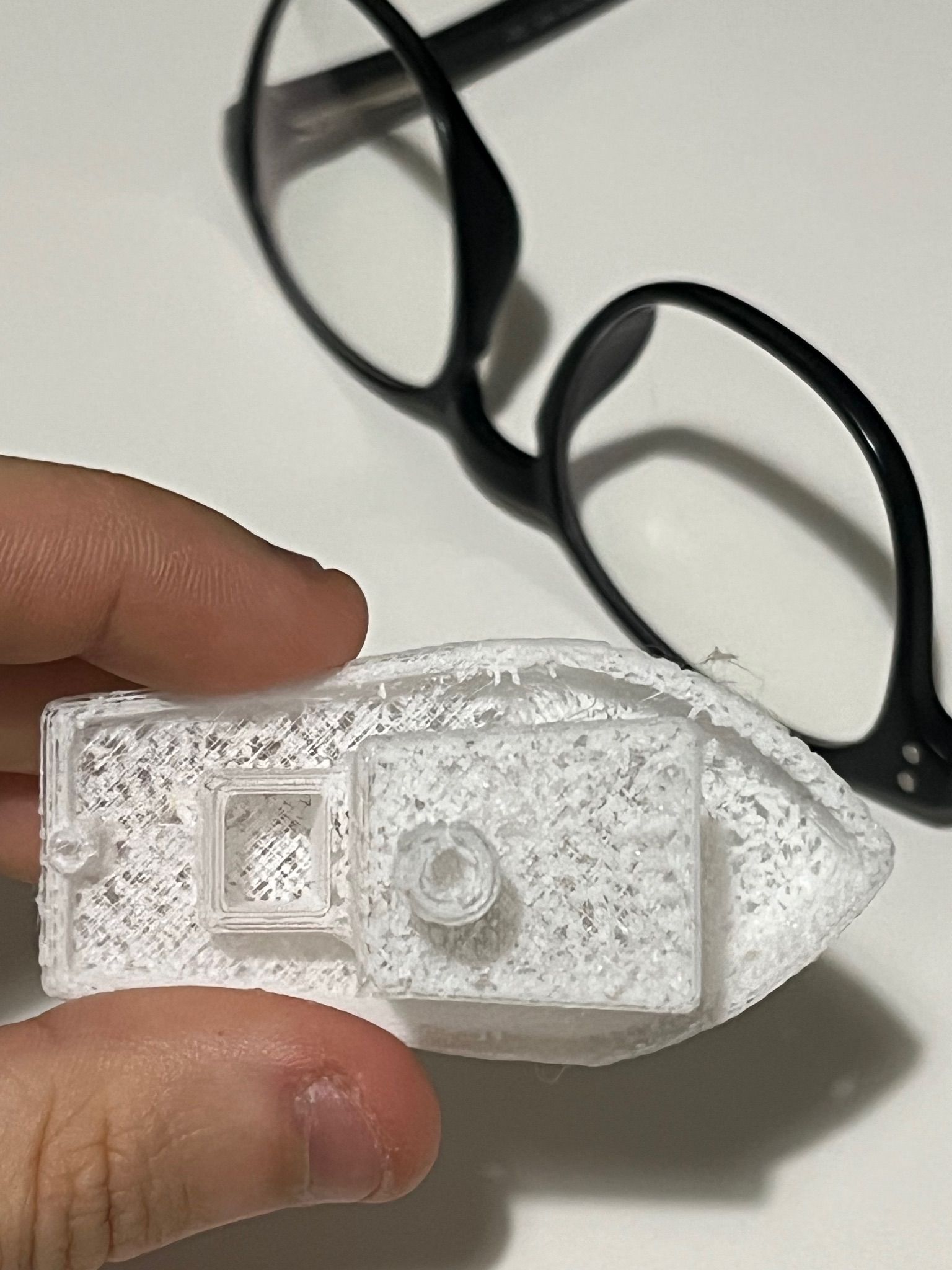

  1. Bonjour, Merci, @PPAC il semblerait que le calibrage de l’extrudeur soit la solution à tout mes problèmes. l’impression est en cours mais pour l’instant elle respecte le remplissage. Vous pouvez pas savoir à quel point je suis heureux encore merci
  2. Je vais vérifier et je reviens vers vous
  3. Merci de la réactivité. L’extrusion volumetrique est déjà désactivée

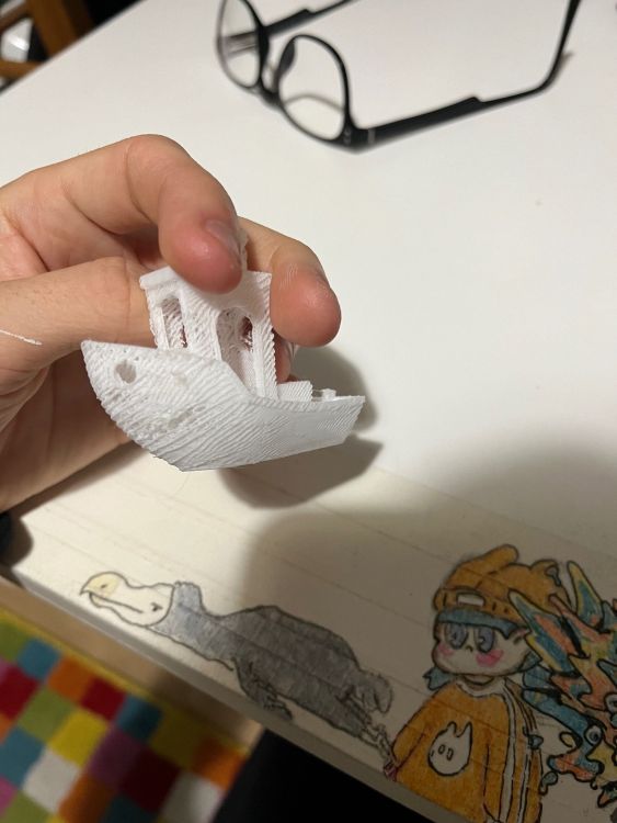

  4. Bonsoir, je me rapporte à vous car je débute dans l'imprimante 3d et j'ai des problèmes dans mes impressions. J'ai: ender 3 pro, nozzle: 0.4mm, filament: Sunulu Pla+ white et un plateau en verre Voici mon dernier Benchy ci-joint Le problème son que l'impression est pleine de trou, pas lisse et l'imprimante ne respecte pas le patterne de remplissage Merci aux réponses que vous apporterez.
