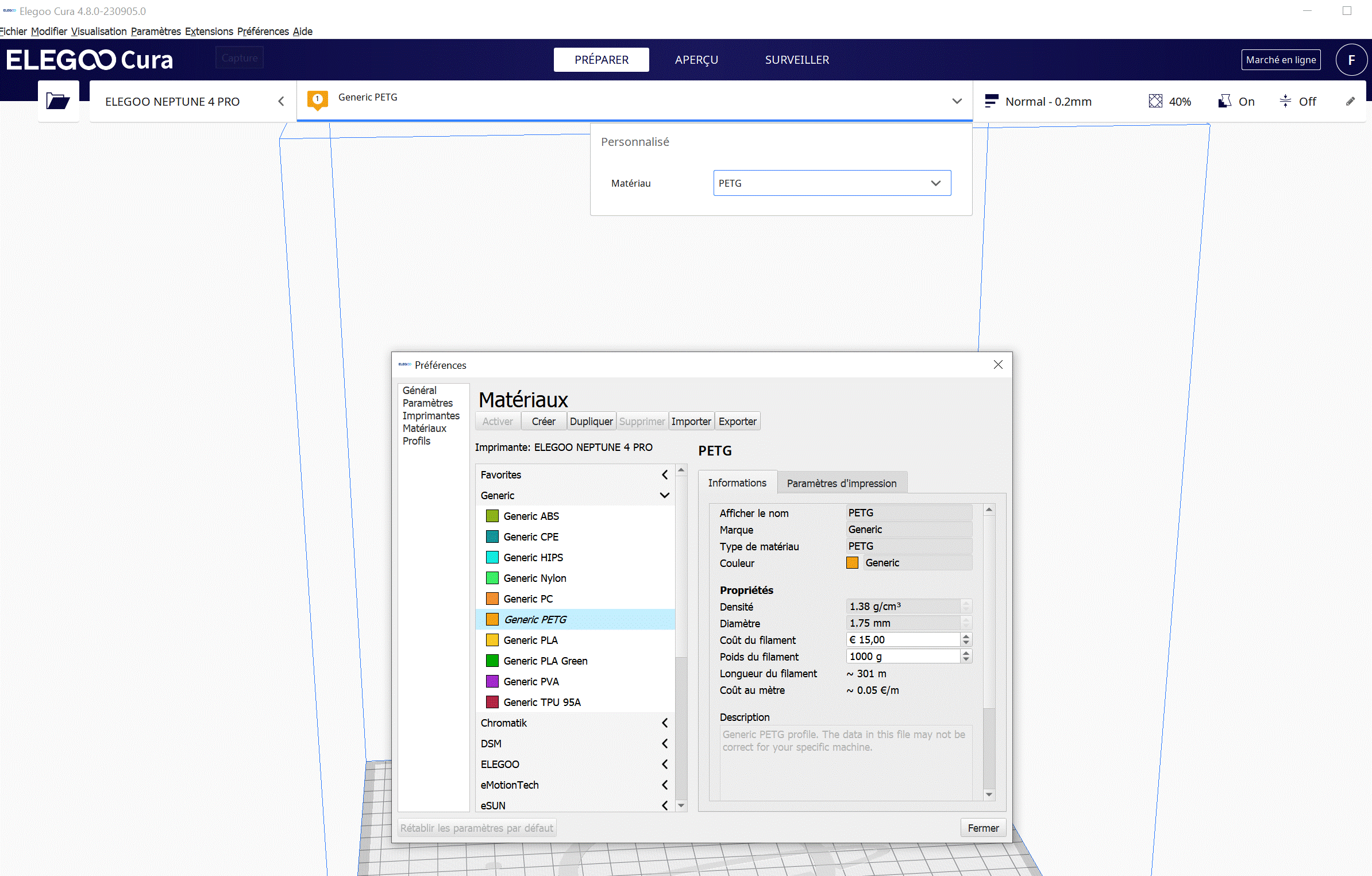

"Le dernier fichier que j'ai imprimé m'à pris une dizaine d'heures à la vitesse d'impression de 200mm/s avec CURA 4.8.0 pour Elegoo". Je chauffe ma buse à 240°C et je ne mets pas les ventilateurs arrière. Mon tapis est à 70°C. Je viens aussi de changer ma buse. de 0.4mm.
Je n'utilise pas de PLA mais du PETG qui est mécaniquement plus solide...mais peut être plus difficile à maitriser? Le dernier fichier que j'ai imprimé m'à pris une dizaine d'heures à la vitesse d'impression de 200mm/s avec CURA 4.8.0 pour Elegoo et le résultat n'est pas top. J'ai acheté l'imprimante au mois de novembre 2023 et je n'ai pas fait de mise à jour depuis.
Merci pour ta réponse. Il est vrai que je l'ai rédigé un peu rapidement. Néanmoins, je pense avoir résolu mon problème car en augmentant le débit de ma buse de 10%, le problème à été réglé. Ma vitesse de remplissage était de 200mm/s et en la réduisant à 100mm/s le problème avait disparu. Alors je l'ai remis à 200mm/s et j'ai augmenté de débit de ma buse de 10%, et tout est rentré dans l'ordre. A ce propos, existe -t-il un abaque ou un tableau qui permettre de régler le débit de la buse en fonction de sa vitesse? Merci.

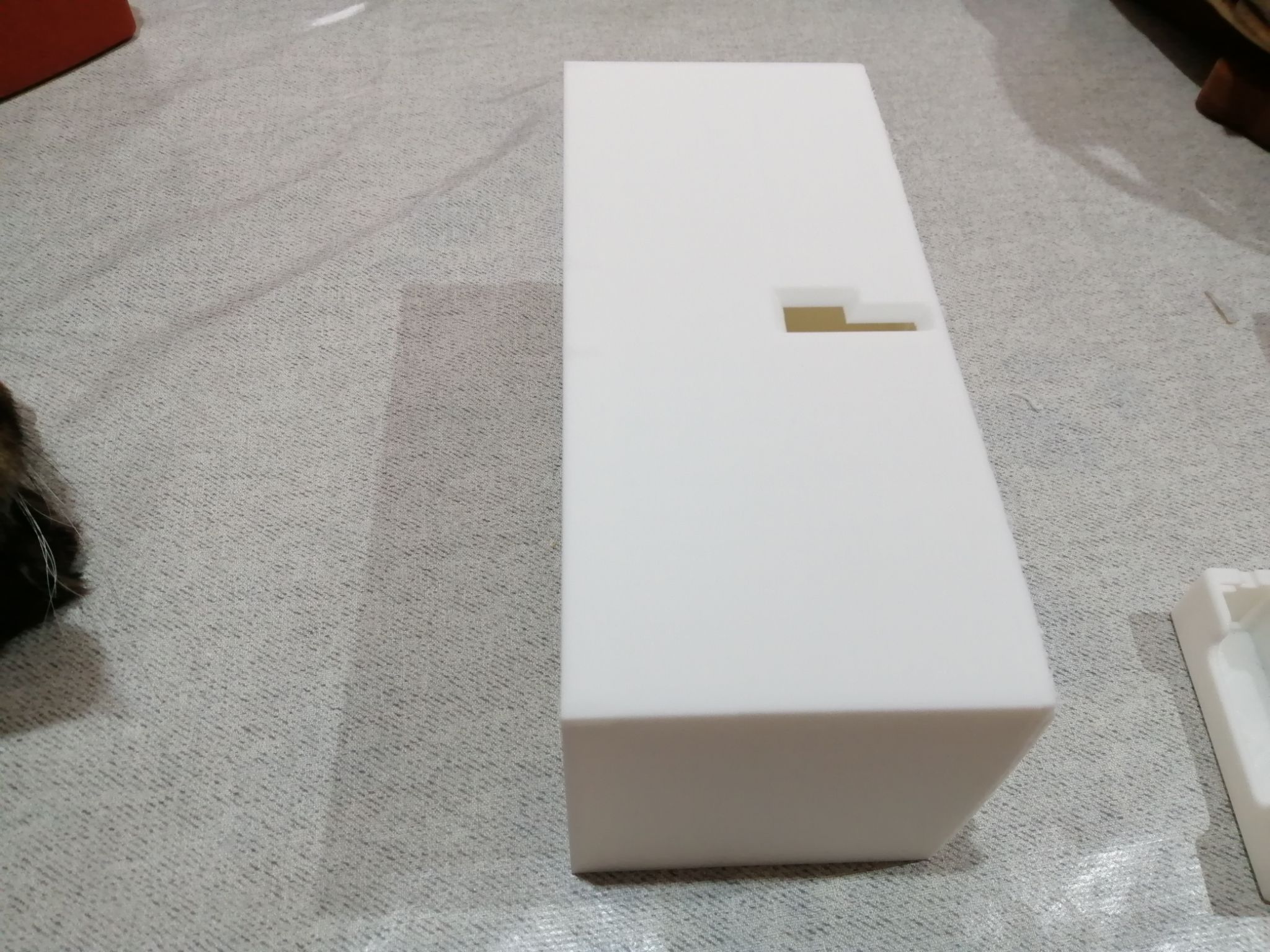

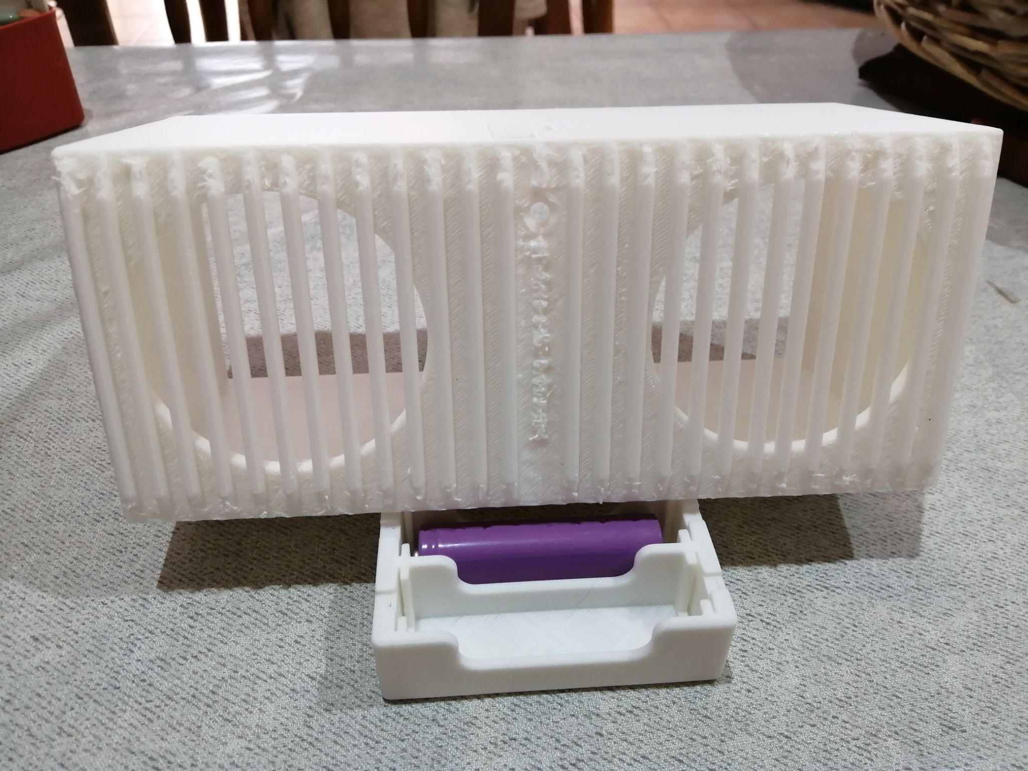

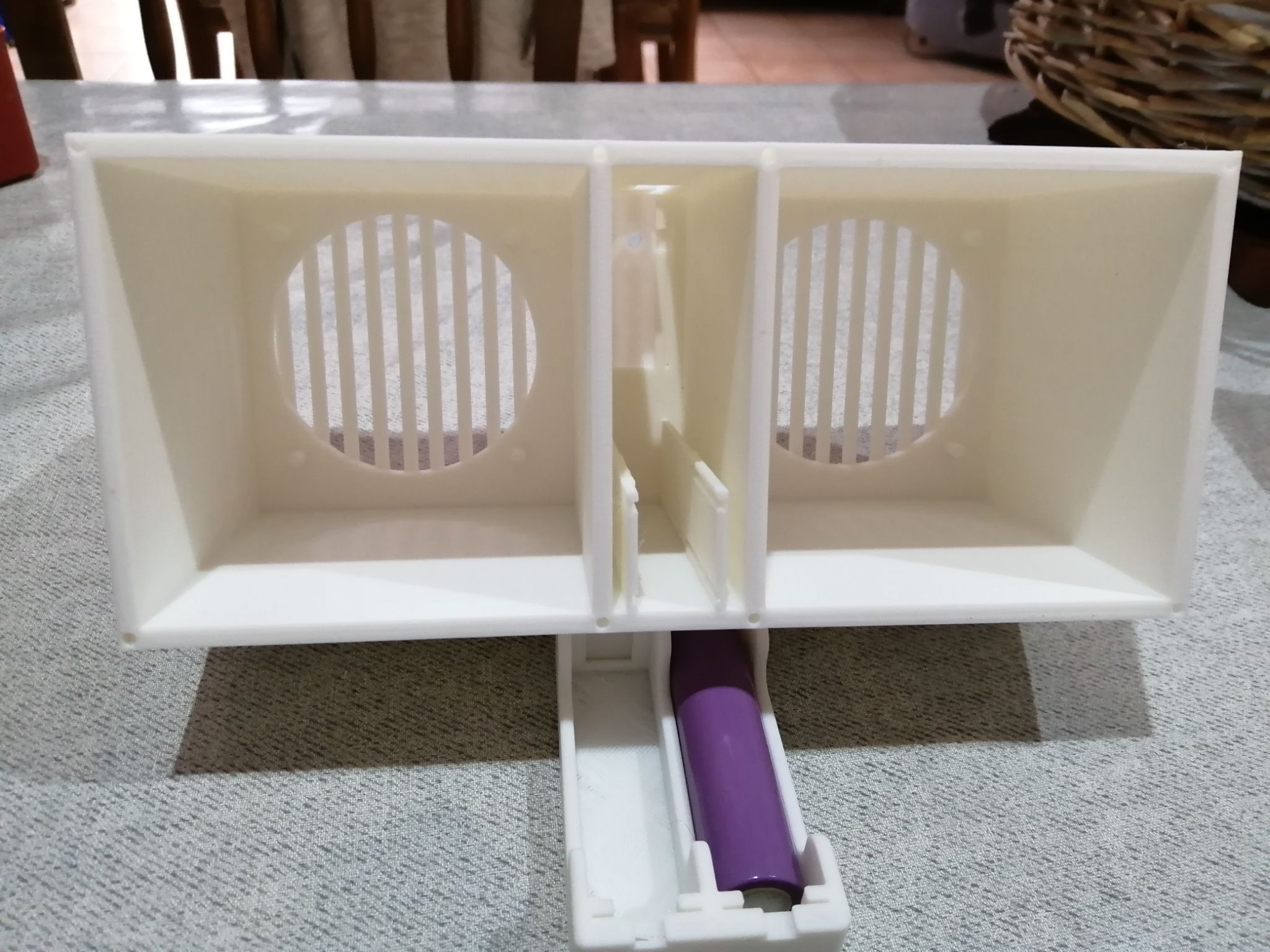

Bonjour, Comme prévu, l'impression a pris 11H30 et le résultat s'avers mitigé en ce qui concerne la face avant, celle qui était en contact avec le tapis. C'est le support qui à posé problème à l'enlèvement car il reste énormément de traces de plastique restantes qui rendent le coffret disgracieux! Si quelqu'un a déjà eu ce problème, je suis preneur de conseils. Il va me falloir refaire un essai uniquement en imprimant uniquement la face avant avec des paramètres différents, vu que j'ai l'intention comme je l'ai dit, de faire ce coffret en PETG. Sinon, tout le reste est parfaitement réalisé, très propre, sans sentir au touché ni voir les traces de couches successives. On le croirait sorti d'un moule! La suite au prochain essai! -

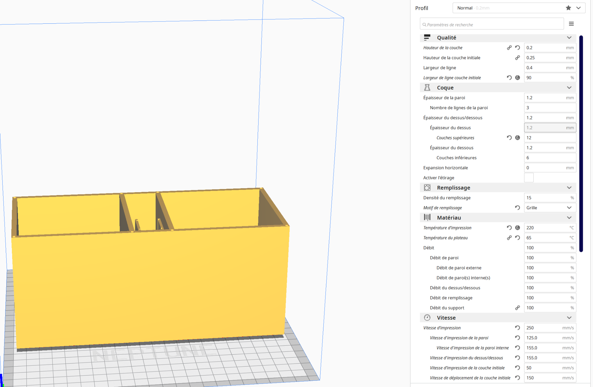

Bonjour à tous, Je prévoir de faire une impression d'un coffret de 215x94x94 mm que j'ai conçu avec Autodesk. Après l'avoir installer sur Cura 4.8.0 pour Elegoo Neptune 4 et lui avoir demander d'imprimer 250mm/s, le temps d'impression affiché est de 18H22mn, ce qui me parait un peu long pour cette imprimante. Peut-on optimiser certain paramètre de Cura ou modifier le f3d du schéma pour gagner du temps? -

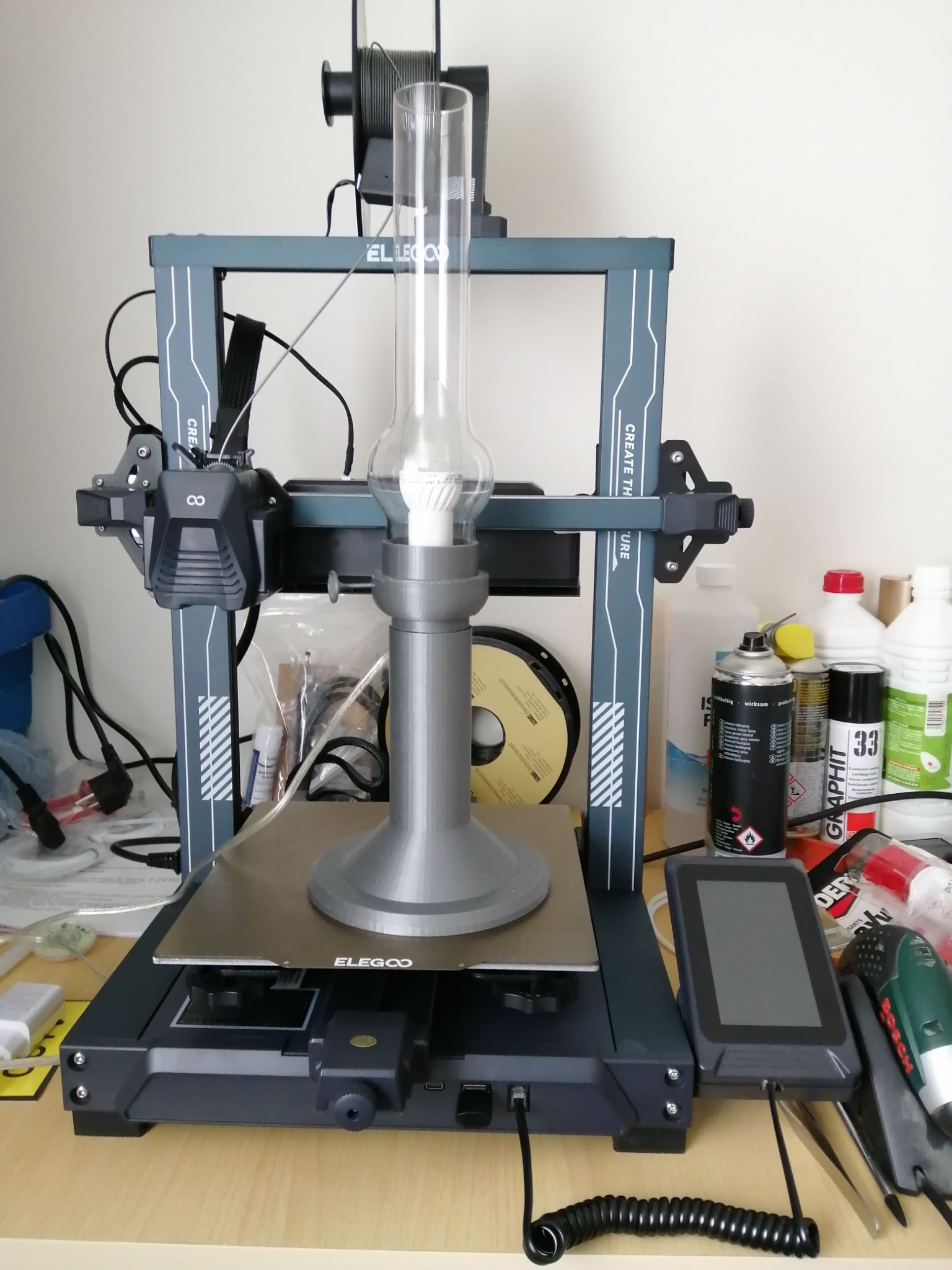

Pour le montage, cela c'est bien passé et plus rapidement que lors de ma première imprimante (Alfawise), environ une petite heure tranquillement sur un coin de table. Peu de chose à fixer, seulement le U supportant le rail de la tête d'impression et le support de bobine. Juste un petit bémol pour le raccordement des divers connecteurs, une erreur sur le plan de montage indiquant 2 fois le connecteur "X", mais comme il est différent du "Y", on ne peut pas se tromper. Ensuite à la mise sous tension (je passe le paramétrage de la langue) dans le menu, il faut bien suivre la notice pour réaliser le nivellement 121points (cela prend presque 5 minutes). Et enfin vous pouvez commencer un test avec un petit objet que vous avez déjà fabriquer pour voir ce que cela donne. Pour ma part, j'ai commencé grand avec un pied de lampe à pétrole avec un filetage dans le haut.
Les débuts sont prometteur car j'ai imprimé un pied de lampe à pétrole de 160mm de auteur avec une tête fileté à l'extrémité avec une vitesse de 70mm/s pour commencer, mais le constructeur promet une vitesse de 250mm/s avec la même qualité d'impression. La prochaine impression que je ferai sera plus rapide.
