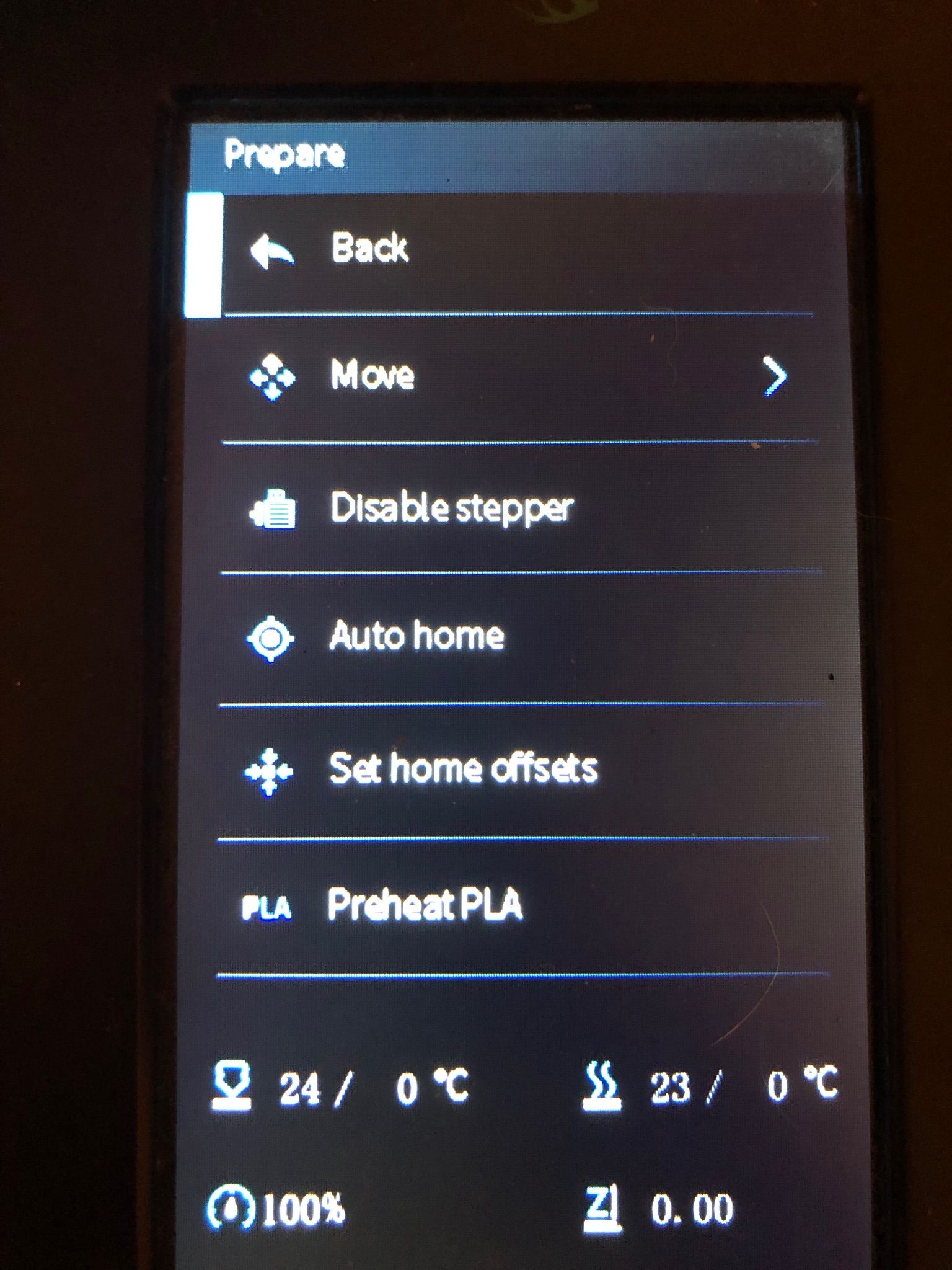

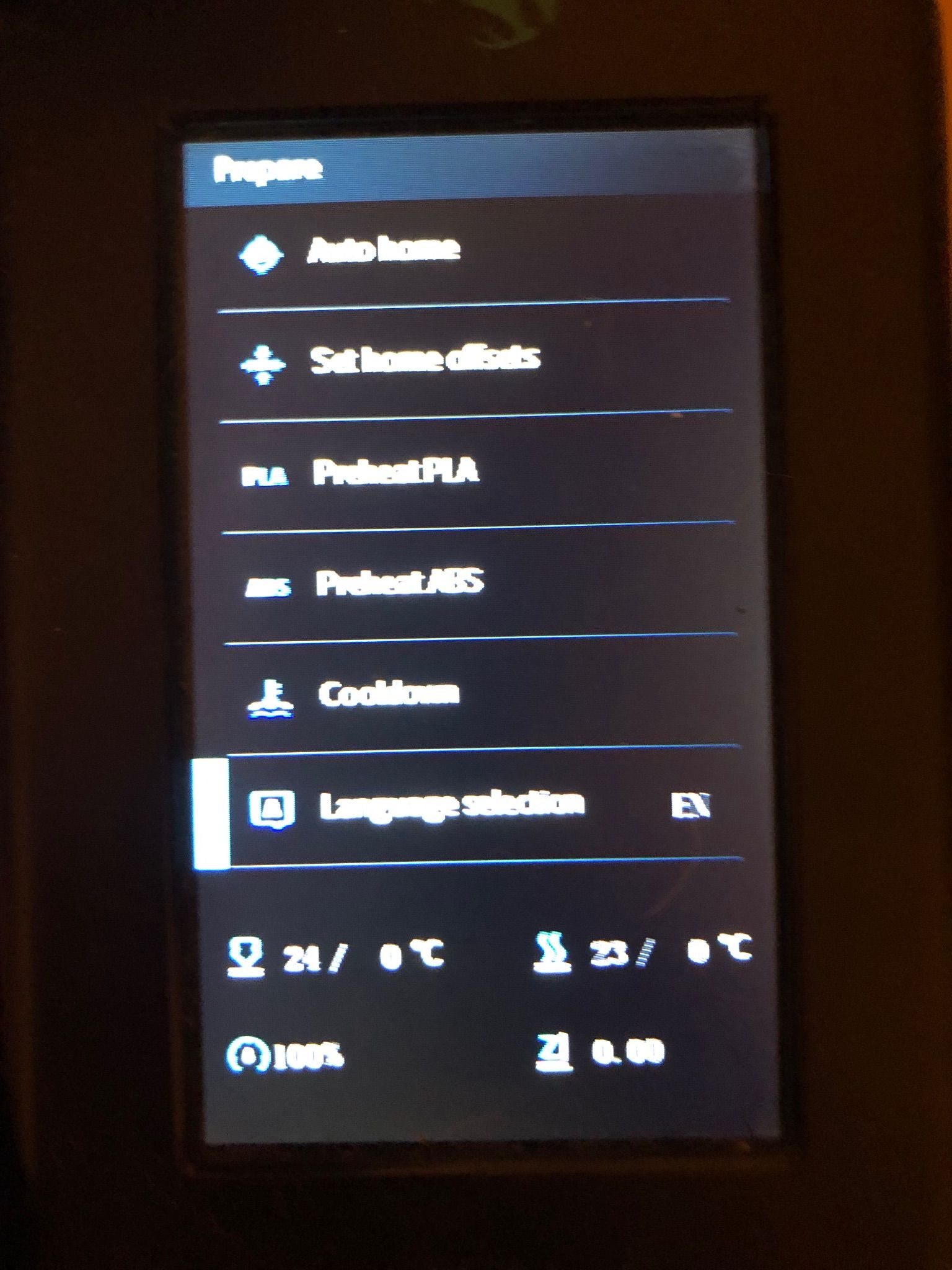

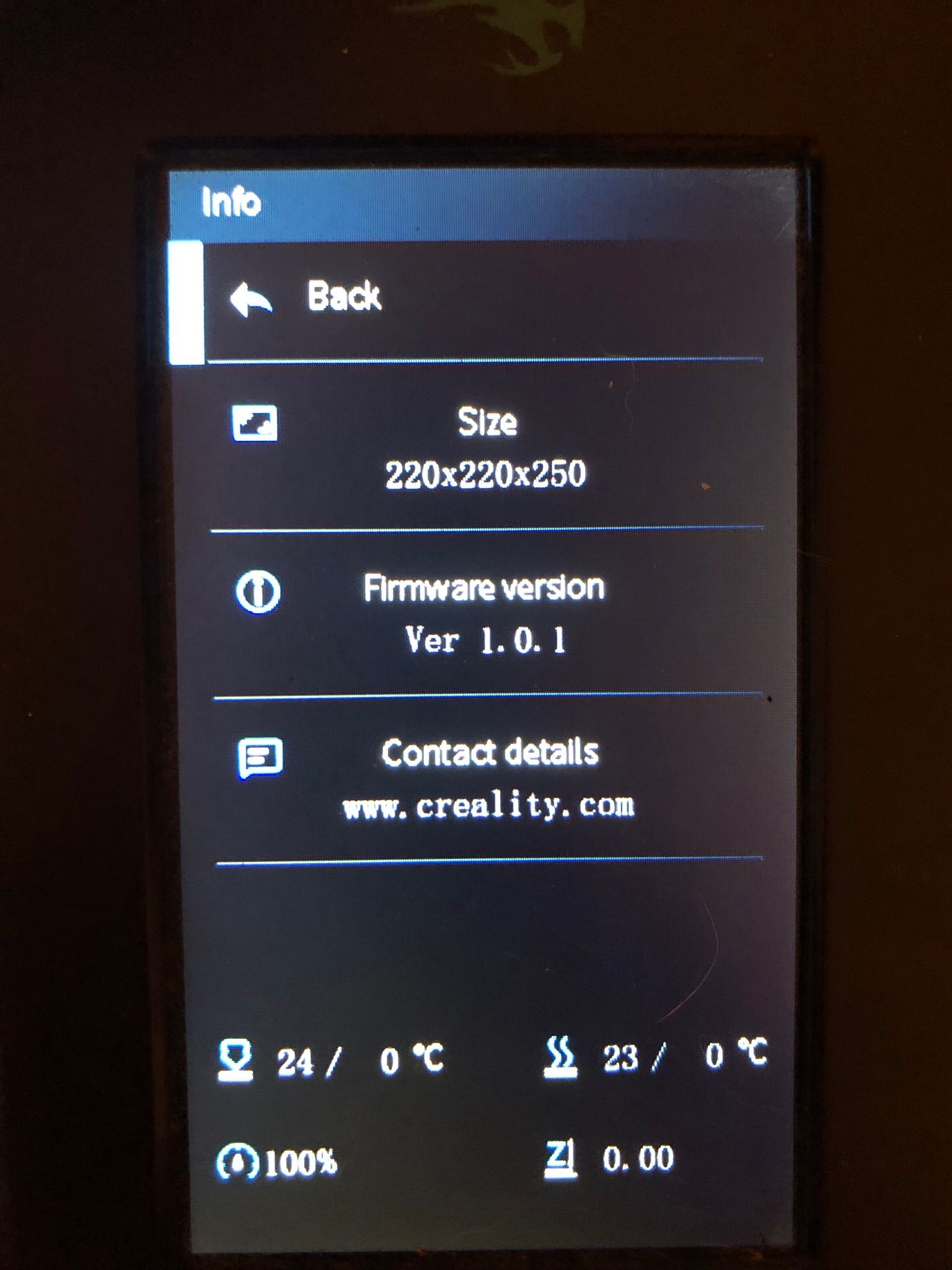

  1. En faisant cette méthode, j’ai beau avoir dévisser a fond la molette arrière gauche, quand la buse est dans le coin arrière-gauche, il y a une différence de 2 mm entre la buse en le plateau alors que dans les 3 autres coins avec un serrage de molette moyen, la buse et le plateau gratte la feuille Avant de m’aventurer dans des trucs qui sont pas encore de mes compétences, je préfère privilégier les solutions plus simples, si c’est possible. Avec ton message, tu m’as perdu en peu de mot

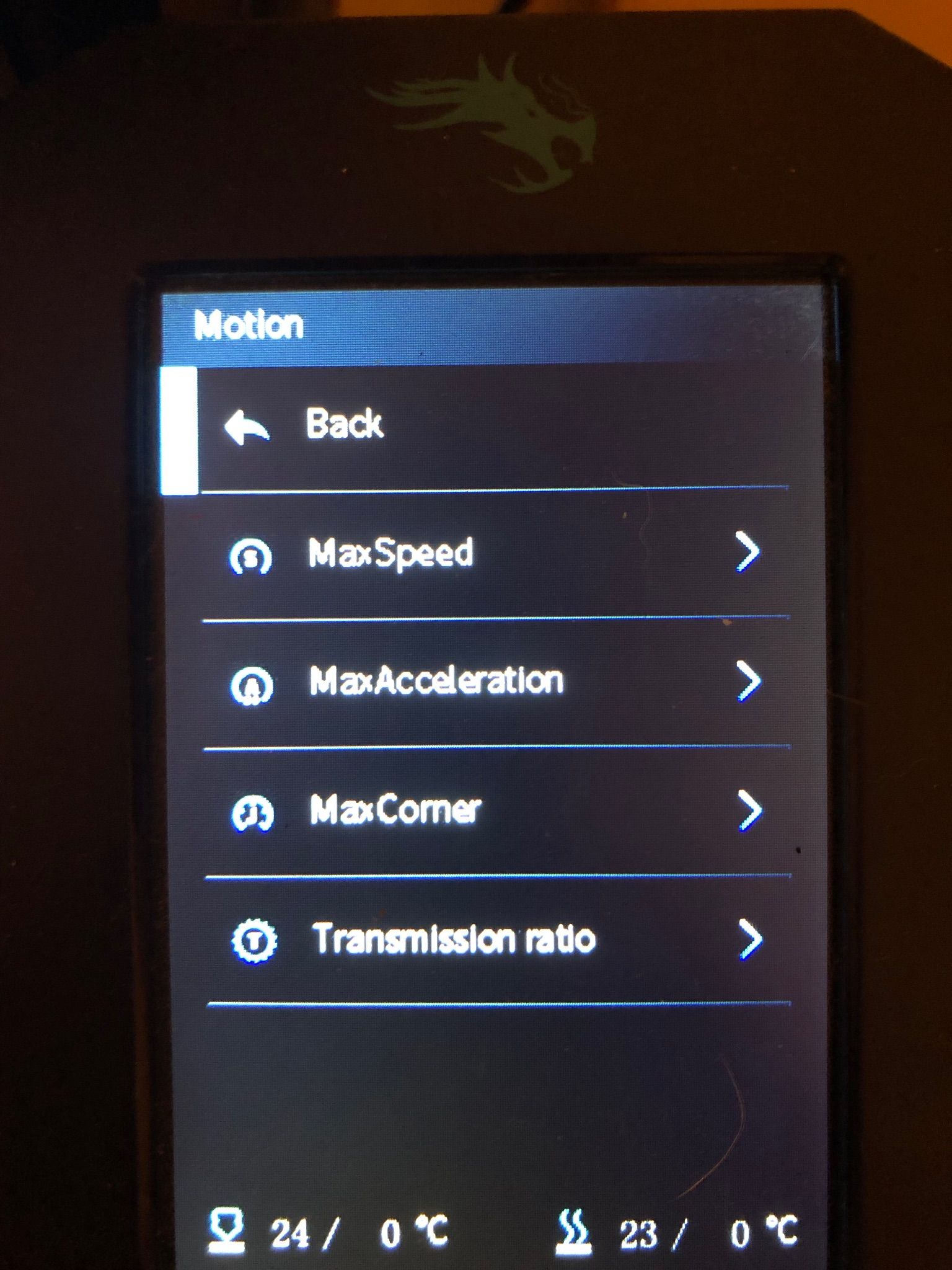

  2. Je n’ai malheureusement pas le bl touch et avant de venir passer pour un noob sur le fofo, j’ai quand même essayer pas mal de truc pour mes réglages. Le problème, c’est que le vendeur me dit justement de régler le Z offset pour palier à mon écart entre le plateau et la buse quand je fais mes réglages. Si je trouvais le z Offset dans les paramètres, je ne serais pas ici lol

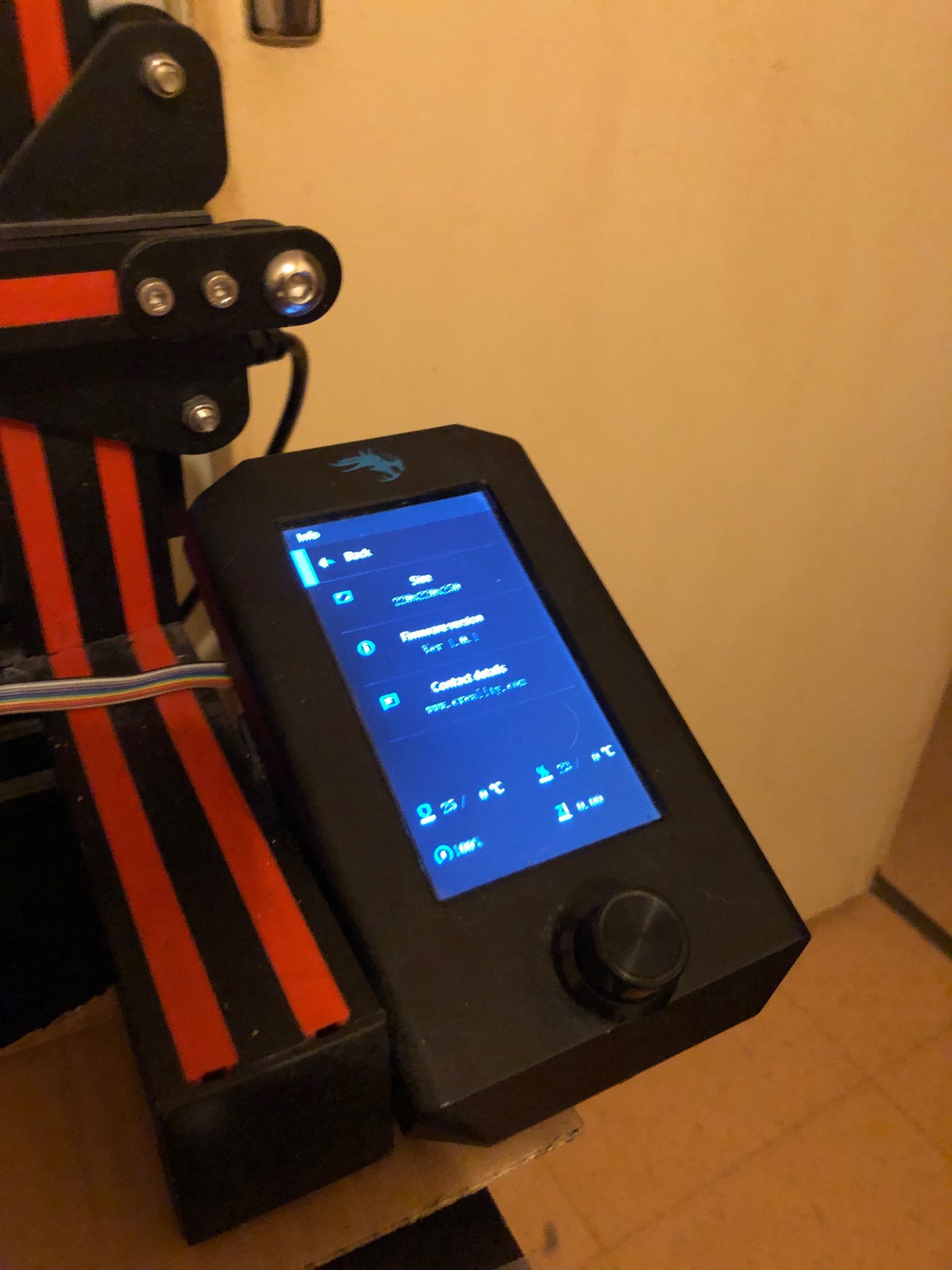

  3. Non, ce n’est pas un tactile, Voici quelques photos :

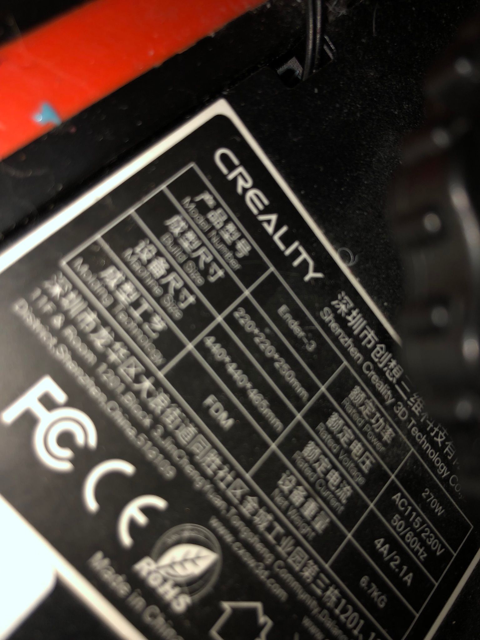

  4. Bonsoir tous, j’ai acheté dernièrement une imprimante 3D crealty ender 3 d’occasion. Autan un décalage entre la buse et le plateau, j’ai voulu faire un réglage du Z offset mais quand je vais dans control puis Motion, il n’y a pas de paramètres de réglage du Z offset. aurais je oublié un capteur à brancher ou autre bêtise de noob?
