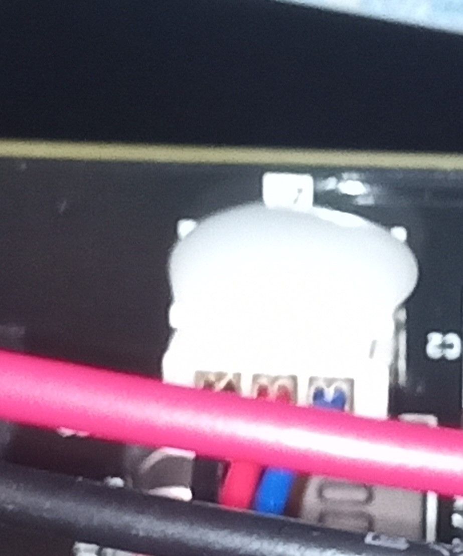

  3. quand même dingue qu'ils fournissent une imprimante ainsi alors que leur modèle de démo pour réparation est clean et prône la facilité de remplacement on dira, si les pièces de rechange n'étaient pas commandables par voie aussi facile qu'amazon je ne dis pas mais là c'est quand même du foutage de gueule... je risque dans le pire des cas de faire sauter un truc sur la carte mère et poubelle la saturn 2 ... en plus le décapeur ne fera pas que ramollir ça je pense... si je bousille les connecteurs côté carte mère, poubelle aussi
  4. bonjour à tous, comme je continue dans la mongol attitude et que je laissais égouter le plateau en biais sur son support... ben à la deuxième qu'il a chu il a bien fallu qui pète l'écran lcd mais je suis un peu timide sur le coup en le changeant car les connecteurs une fois exposés comme sur la vidéo elegoo sont bourré d'un gel durci genre colle silicone (ce qui absent de la vidéo elegoo)... donc j'hésite à tirer dessus comme un sauvage et tout péter...quelqu'un peut m'orienter sur ce coup là? merci d'avance pour les conseils PS: j'ai demandé à un ami informaticien et il était très timide aussi peut être chauffé la "pâte" au décapeur thermique pour la ramollir et la retirer... mais je voudrais être sûr pour ne pas foutre la carte mère en l'air...

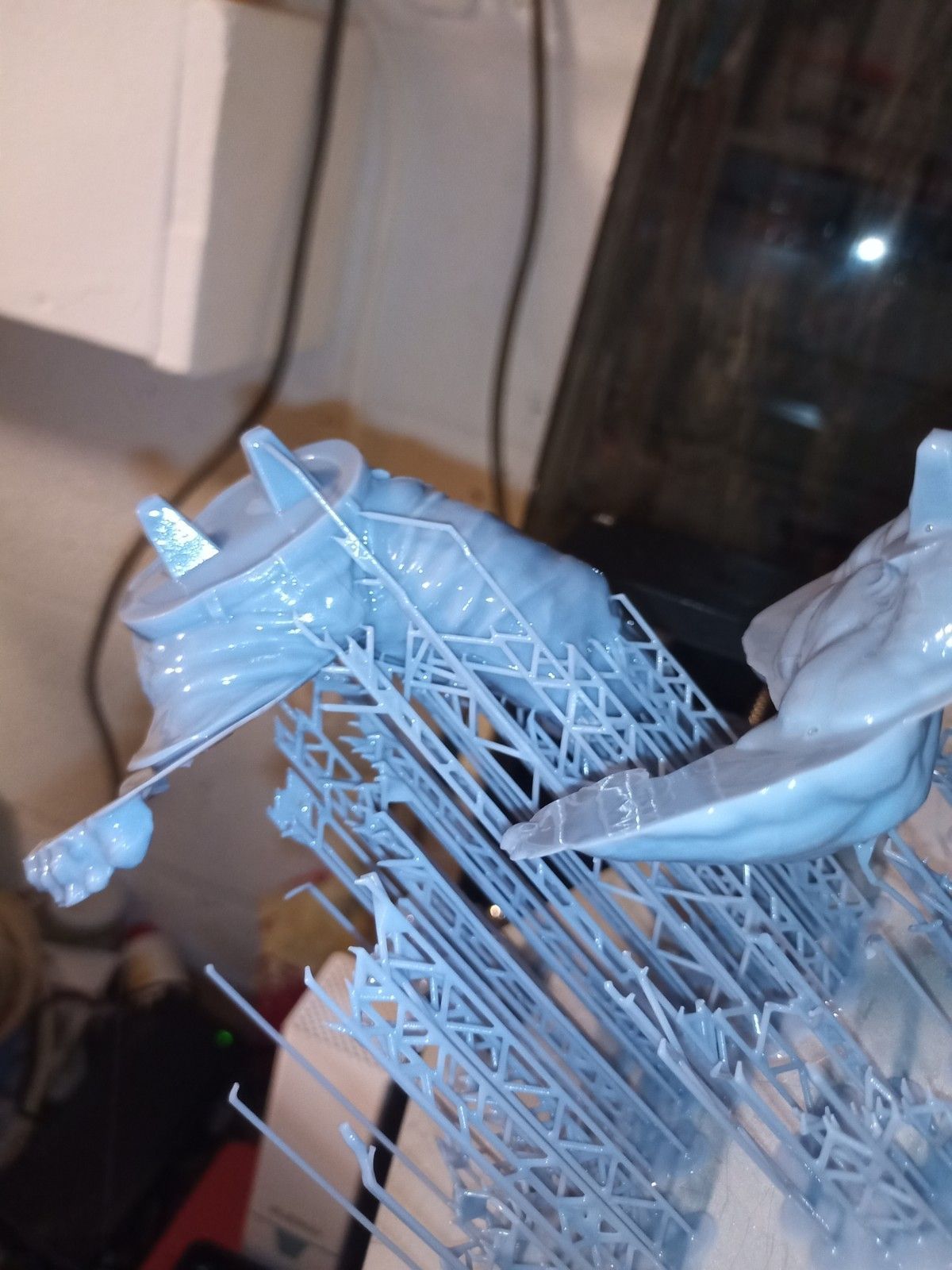

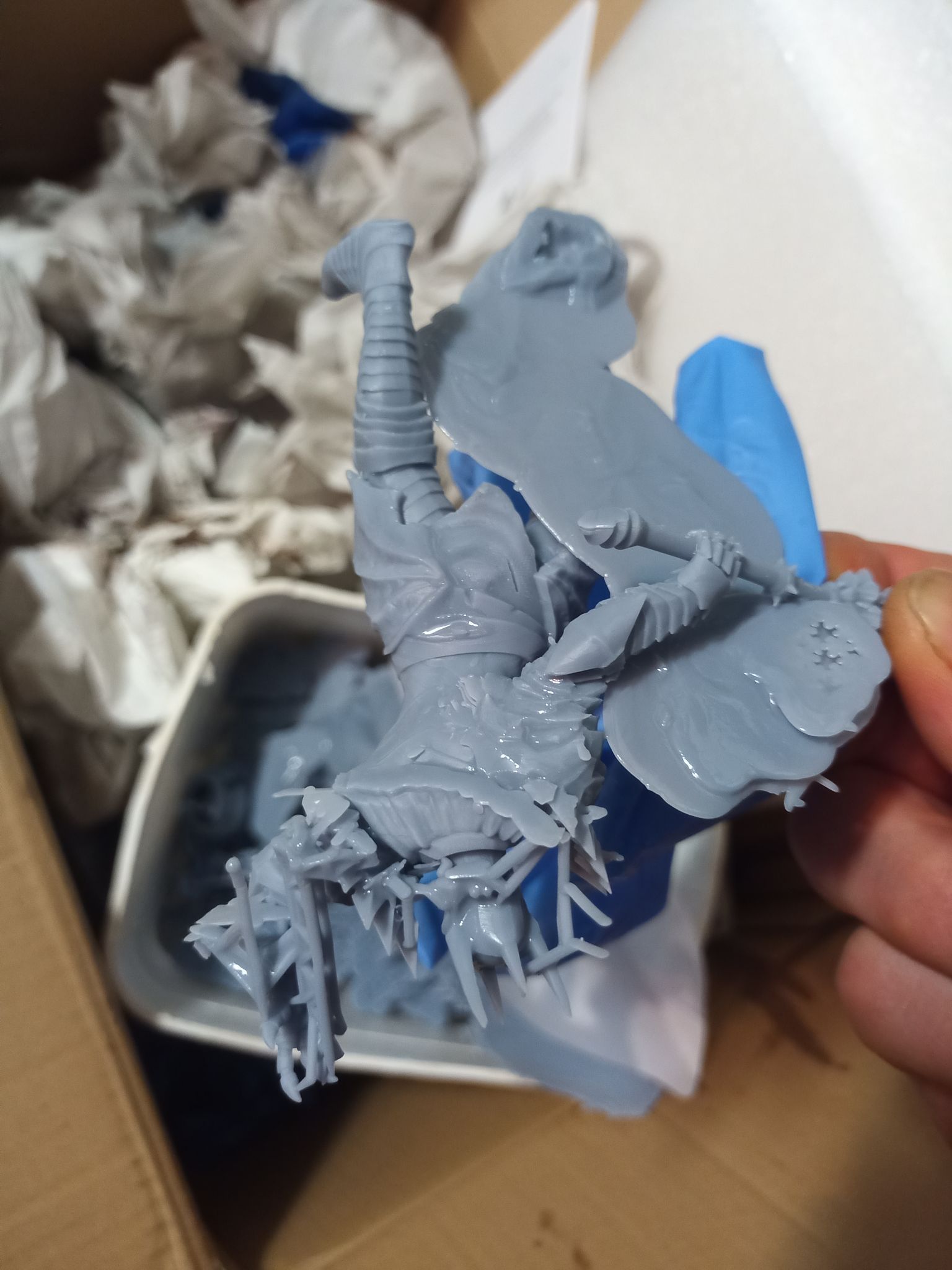

  5. et bien en augmentant le temps sur les premières couches je n'ai plus eu de soucis sur les résines imprimées, je n'ai pas fait de grandes tailles mais les pièces de 5cm que j'ai faite se sont bien déroulées... même une pièce qui s'est partiellement décrochée a été bien imprimée au final... je dois être sur la bonne voie merci pour les conseils

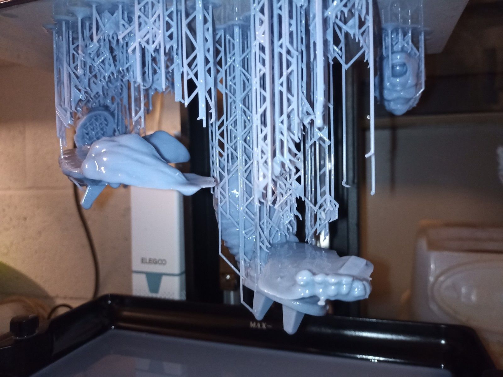

  6. j'évide avec lychee en laissant 2,5mm il me semble mais les trous ça bugge parfois... une fois changé le fep je retesterai, merci bon comme on est dimanche je retente: support medium au lieu de léger, raft rajouté que je ne mettais pas et trous également. Je vous tiens au jus. Si ça foire de nouveau j'attendrai d'avoir changer le fep
  7. bonjour à tous, je suis total débutant et ai déjà merdé à mon avis lors de la mise en route de ma saturn2 et les nettoyages... heureusement qu'il y a internet sinon je n'aurais déjà pas compris quel carton était pour le nivellement de départ et comment le faire ce nivellement... (je suis dans le médical, alors pour moi un mode d'emploi ça doit être carré et pas approximatif )... bref, le moteur a déjà du morfler et la touche 0,1 mm ne fait rien... donc je dois faire le niveau zéro sans remonter le plateau. Ce qui a première vue ne changeait rien à la qualité des impressions. J'ai fait plusieurs impressions de petit format qui se passaient plutot bien (quelques fois une pièce sur les 7-8 sur le plateau dont les supports lachaient). Mais ici quand j'essaie des plus grandes pièces ça merdouille correctement. J'ai depuis regarder pas mal de trucs sur le net et remarqué que j'avais déjà bien rayé mon FEP (commande en cours de nouveaux), j'ai refait le test des deux tours (le retour du roi après :D), impressions nickel. Retenté une pièce plus grande cette nuit avec la porte du garage ouverte pour qu'il y fasse plus chaud au cas où la résine ait froid, toujours le même genre de résultat... Je vous met en lien les résultats, le sauron l'impression nickel mais à partir de la cape ça n'a plus continuer... et les hulk ben on voit que le résultat est aussi 'erdique. Je précise que je démarre avec lychee slicer et que je génère automatiquement les supports et que j'essaye d'orienter les pièces pour avoir le moins de trous dans les impressions. Quelqu'un a une idée du soucis? on dirait que l'impression se déroule bien puis que tout s'imprime sur le même niveau... Juste une impression ou ça a fini dans le bas.
