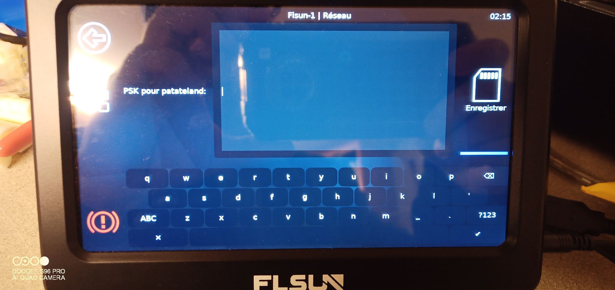

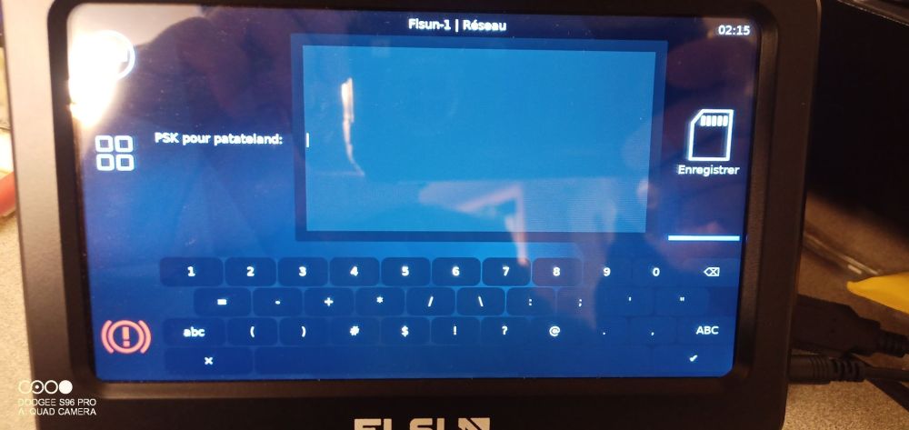

Récompenses de PATATOR BZH

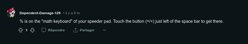

  2. merci HYOTI et PPCA le plus simple : 1) je change le mot de passe de la box : ça marchera a coup sur sans caractère a la noix! 2) j’essaie un clavier ( cela m’arrangeait que cela fonctionne) 3) je souderai une prise Ethernet cela évitera tout cela ! et plus facile a contrôler merci pour vos idées je vous tiens informe de la situation l apparemment je ne suis pas le seul a être coince avec ce symbole % mais les solutions existent : voir lien ci dessous de reddit le clavier !!!! j'essaie demain espérons que cela marche! et le dernier post : je n'ai pas vu sauf erreur de ma part la touche comme indique......:
