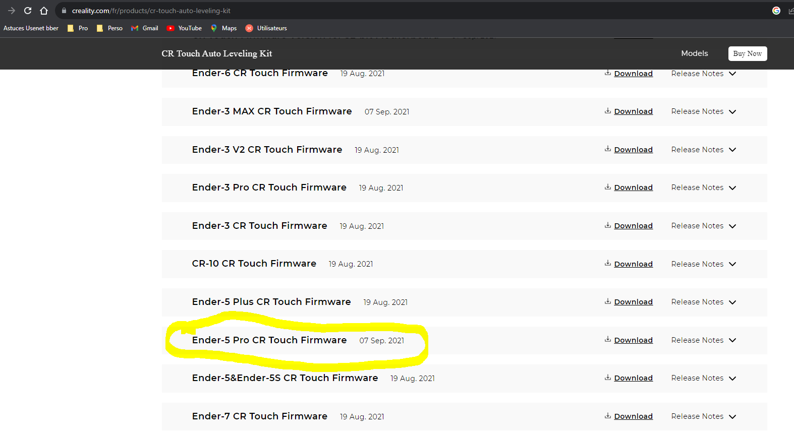

  1. Bonjour, J'ai une Ender 5 pro depuis quelques temps et j'ai voulu fiabiliser les réglages de mon bed en m'offrant un CR Touch. Je pense avoir tout bien fait mais quand je lance un bed level, les 2 premiers points se font bien mais le 3 eme point se fait à environ 2 cm en dehors de mon plateua et la procédure se stoppe. J'ai pourtant pris le firmware sur le site de creality et il me semble avoir pris le bon mais rien n'y fait. J'ai essayé de modifier le probe x mais pas plus de succès. On dirait que mon imprimante surestime la taille de mon plateau. Je ne suis pas un spécialiste à lors je me suis contenté de suivre la notice mais j'avoue que je sèche un peu... Une bonne âme pourrait-elle venir à mon secours ?
