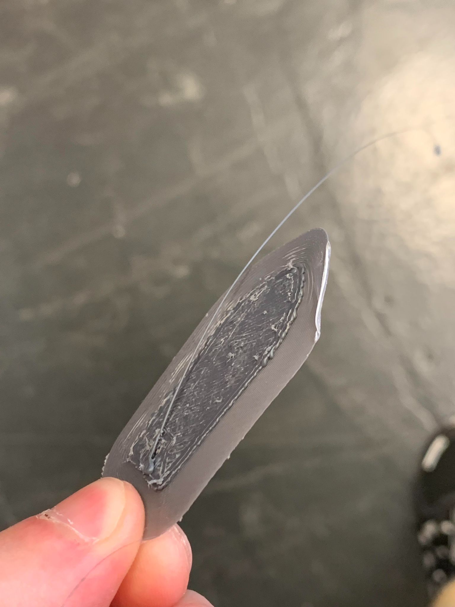

  1. Après de moult essais, le problème était l'axe Z mal paramétré ; il bougeait deux fois moins que prévu et écrasait ainsi les couches précédentes. Merci pour votre aide !
  2. Bonjour, J'ai ressorti de mon placard une Ender 5, mais j'ai des gros problèmes de qualité d'impression. J'utilise de l'ABS avec une température de 240 un bed à 100 et un vitesse d'impression de 60mm/s. J'ai essayé de calibrer mon extrudeur et j'ai aussi changé la buse. Le filament d'ABS était dans son plastique hermétique d'origine avec un absorbeur d'humidité, je viens seulement de l'ouvrir (acheté il y a 3 ans). Pardonnez mon post si cela à déjà été posté comme question, mais je n'ai rien trouvé. Si vous avez des pistes je suis preneur !
