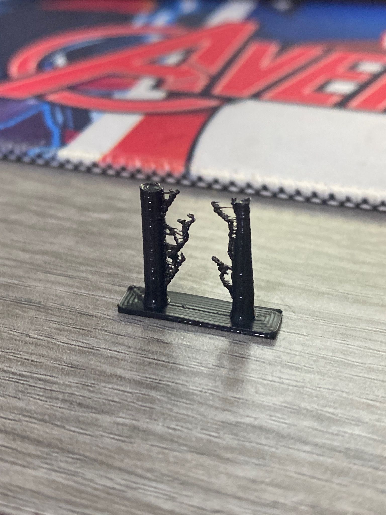

  1. J’ai encore descendu à 190 degrés (ce qui me parait aberrant pour du petg mais ça imprime, je n’es même pas de sous extrusion, le résultat n’est encore pas bon, j’ai l’impression d’avoir des températures de pla je suis en rétractation 6.5 et 45mm/s Je suis actuellement à 185 degrés et j’ai quelque chose de bien mieux maintenant, mais je n’arrive pas à comprendre l’écart des recommandations et la réalité, je me demande presque si il ne se sont pas trompé dans la bobine

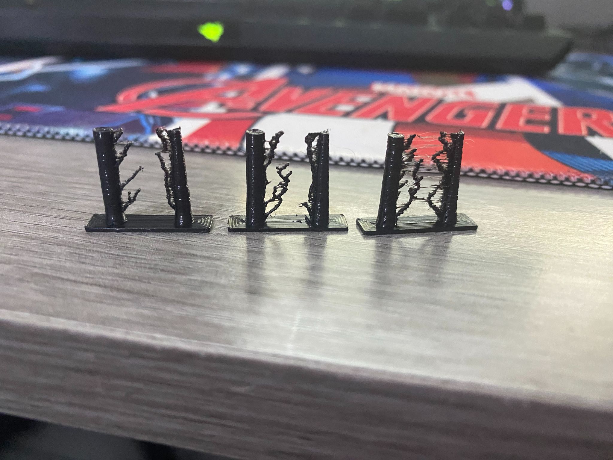

  2. Après quelques réglages je commence à voir l'amélioration arrivé doucement, mais actuellement je suis descendu à 205 degrés pour ma buse alors que la recommandation est de 220 pour mon filament, si je descend encore je risque d'avoir des soucis de bouchage de buse à force non ? Pour la version la plus réussite, à gauche mes paramètres sont les suivent : 205 degres de buse, rétractation : distance à 5.5 mm et vitesse à 45mm/s, vitesse de ventilateur à 20%, et vitesse d'impression globale à 50mm/s

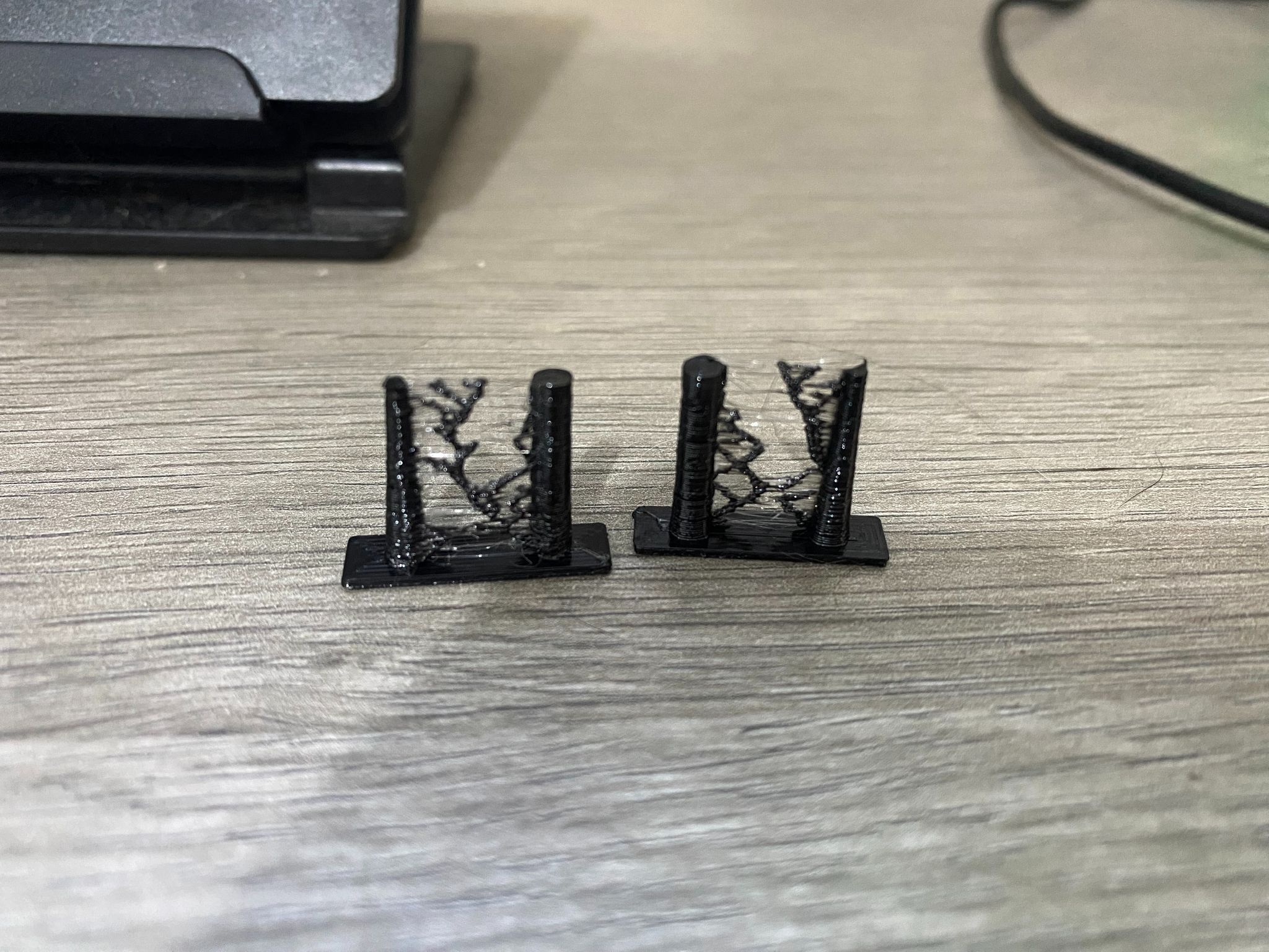

  3. J'ai lancer une tour de température pour tester ça comme à dit @Skizhoo Je suis en bowden, sur une ender 3, et mon petg est tout neuf justement !

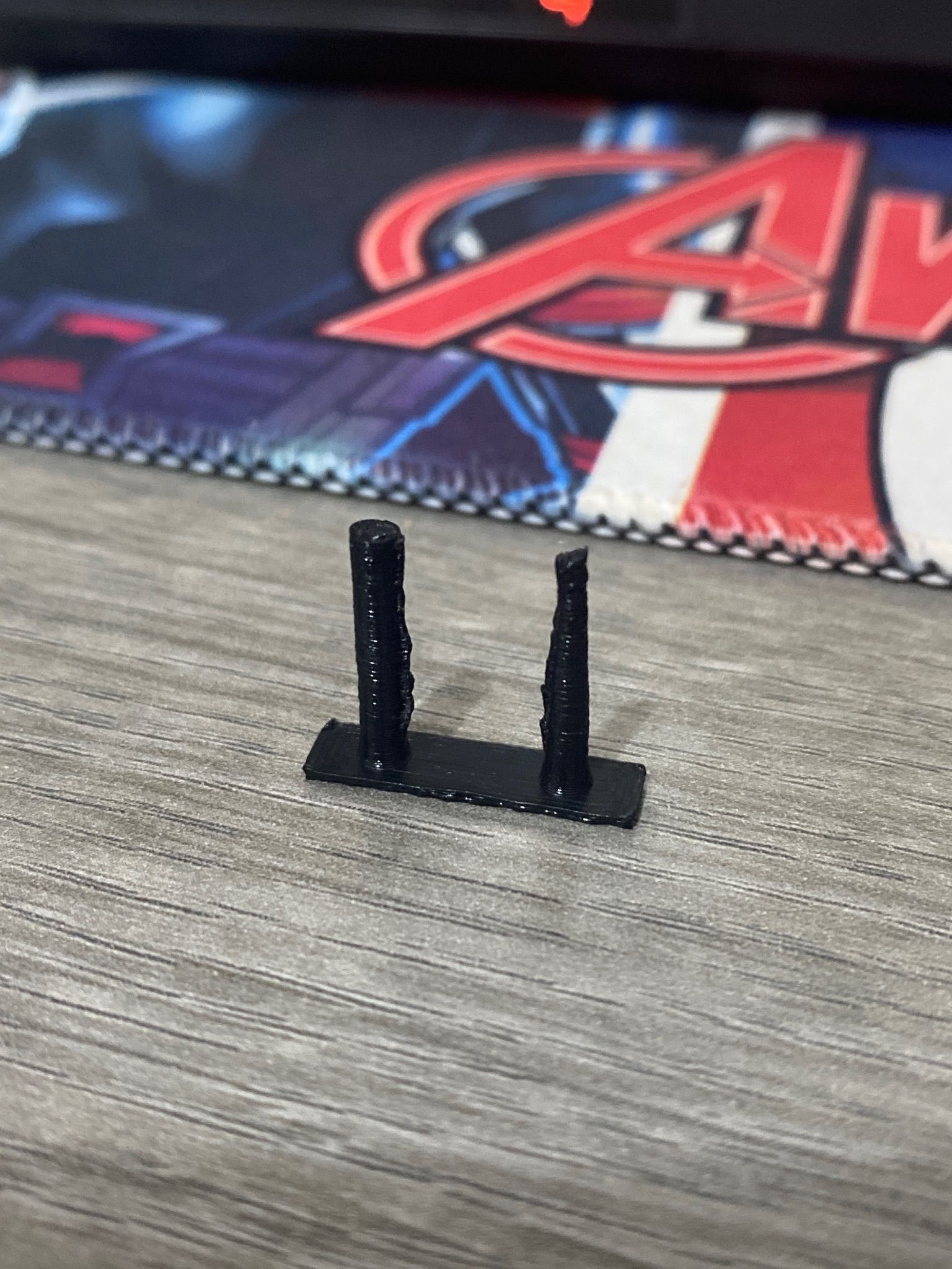

  4. Bonjour à tous ! J'ai un petit soucis depuis que j'ai réinstaller mon imprimante 3D j'ai ce genre de stringing sur mes tests (Voir photo), mais même en testant différents paramètre au niveau de la rétractation je n'es pas de changement notable, avez vous une idée pour régler ce soucis ? Je précise que j'imprime du PETG, que je suis à 7.5mm de distance de rétractation, et 45mm/s en vitesse de rétractation. Merci d'avance pour votre aide !
